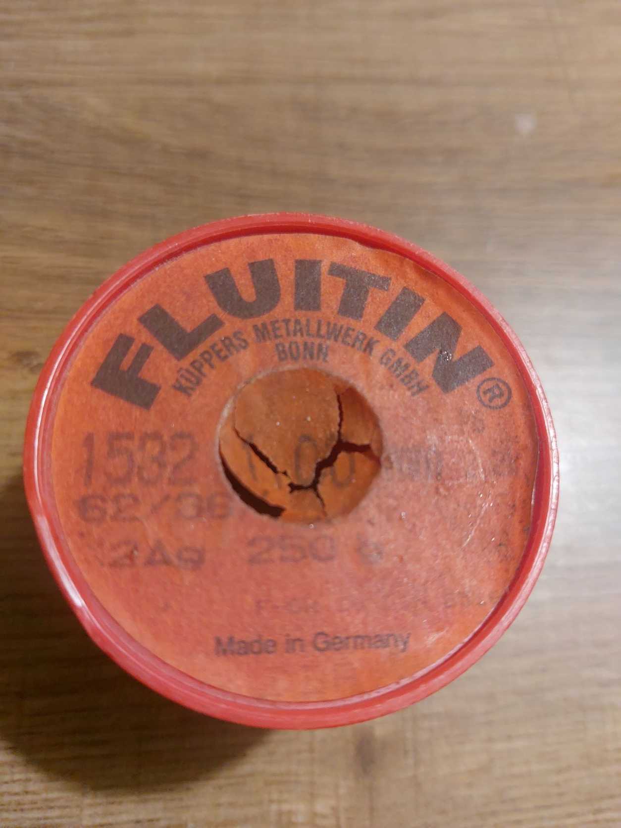

Dumus Napisano Februar 5, 2023 #100 Napisano Februar 5, 2023 pre 2 časa, vladd reče Meni otpala nalepnica posle 10 god...previse terena. Ovu su sam jedino nasao sa nalepnicom (da se vidi sastav), ostala dva kotura su mi bez (otpale) pa nisam bio siguran koji su . Ovaj (1532) je sa 2% srebra, vidim da je ovaj novi (alpha 1532) sa 2% bakra . vladd, Brijac and Lemić je reagovao/la na ovo 1 2

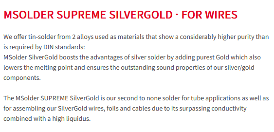

gluv_i_udaren Napisano Februar 5, 2023 #101 Napisano Februar 5, 2023 Švabe kažu 'vako: MSolder Supreme Silvergold: Sn (88.6), Cu (1.8), Ag (9.5), Au (0.1) i njega krste "za žice". Flux 3.5%, temperatura 290 stepeni. MSolder Silvergold: Sn (95.5), Cu (0.7), Ag (3.8), Au (verovatno u tragovima, ispod 0.1%), "za komponente". Flux 3.5%, temperatura 217 stepeni. Tvrde da taj mali udeo zlata spušta temperaturu topljenja "legure", ako je moguće da je legura u pitanju. Ovaj "za žice" preporučuju i za lampe Tim sam pošvajsov'o sve kablove do sad. E sad, da li je lem ili betoniranje, je'ga...
gluv_i_udaren Napisano Februar 5, 2023 #102 Napisano Februar 5, 2023 @vladd, ima li ovde neke istine, il' samo fora "kupi me, kupi me, kupimeeeeeeeee!"? Baš da će tragovi zlata toliko spustiti zajedničku temperaturu...

vladd Napisano Februar 6, 2023 #106 Napisano Februar 6, 2023 17 hours ago, gluv_i_udaren said: @vladd, ima li ovde neke istine, il' samo fora "kupi me, kupi me, kupimeeeeeeeee!"? Baš da će tragovi zlata toliko spustiti zajedničku temperaturu... Ja sam u svom malom oboru znanja srecan i zadovoljan prasic. A imam i dobar komsiluk koji moze da mi pomogne u popravci i pomeranju ograde. Ali ovde mogu da upotrebim samo logiku Ja ne mogu to da ostro ocenim, postoje i kolaci sa zlatnim listicima, to je plemenit metal i sluzi da oplemeni dusu i okolinu. Kao dobra rakija, ili vino u kafani, ako nema to je neka druga prica, ako ima to je pun dozivljaj. Slicni su to grupe metala, ali tacka topljenja kalaja je 232C, nije mu nesto dramaticno snizena, mozda je i oneciscen nekim neprijavljenim procentom indijuma, ili uticaj tih valentnih elektrona ocito nije znacajan, zlato je metal poznat po tome da se njegovim oksidom niko nije naigrao ...srebro ce kao i bakar vise da podize temperaturu korektnog topljenja. Kardasi i Mundorfi su ekskluzivna roba, i treba da je takva. Lepo Mikan rece, nema tu puno mesta za ili, nego uzmes, pazaris razne pa razdelis namene, kako ti je lepo i kako se odlucilo da ti bude lepo. Ili odlucis da si ortodoksni old school svajser koji ne zarezuje butike... Lasersko zavarivanje jeste impulsno topljenje baznog metala na ultravisokim temperaturama, ali ispada iz zone korektnih kristala koji ostaju u spoju, velika je to energija rastura. Vrhunac ce jednoga dana doci, kada budemo imali zlacane nozice komponenata, kao sto nekada imase fini tranzistori ili senzori, PTP repovanje a na polaznoj tacki omotavanja jedan mali puc laserom, da ne ucestvuje u provodnosti koliko u pouzdanosti spoja.... Lemić je reagovao/la na ovo 1

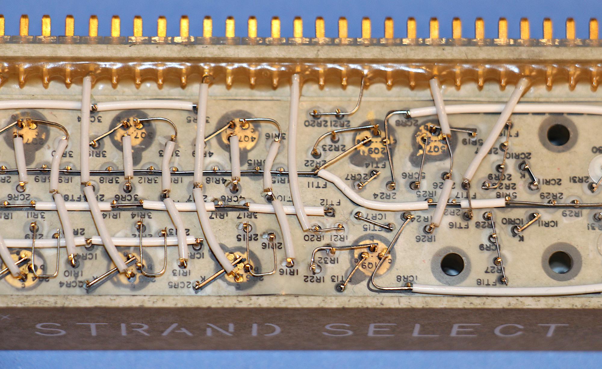

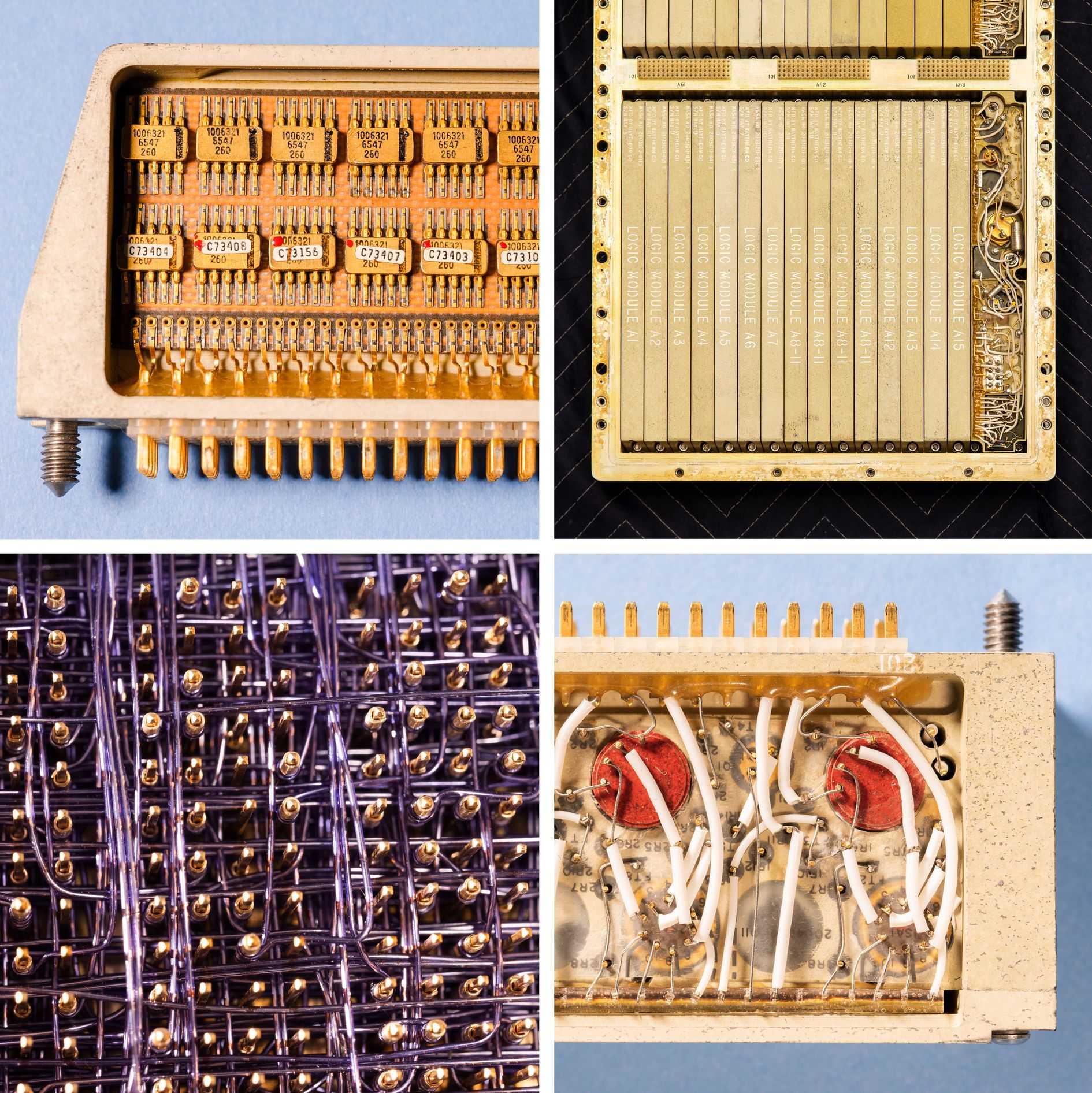

Mikorist Napisano Februar 6, 2023 #107 Napisano Februar 6, 2023 pre 26 minuta, vladd reče kao sto nekada imase fini tranzistori ili senzor Jedan od modula na Apollo Guidance Computer Ovako sad izgleda posle 54 godine vladd and Lemić je reagovao/la na ovo 2
