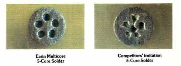

Van Reitz Napisano Februar 28, 2014 Share #31 Napisano Februar 28, 2014 Tinol sa srebrom samo tamo gde je od kritičnog značaja čvrstoća lema, prevashodno u modelarstvu. U elektronici jok! Takođe je vrlo loše stavljati pozlatu na metalizaciju rupa i padove. Vrlo loše! Ali ako baš treba sa srebrom ima kod Retama (Ecoloy, Stanol) sa 4%. Najbolje je 60/40 (ROHS je đubre), ako negde ima engleski Multicore. Link to comment Podeli na ovim sajtovima More sharing options...
