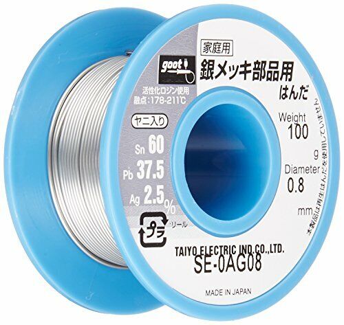

Mikorist Napisano Februar 3, 2023 #47 Napisano Februar 3, 2023 Taiyo Electric Industry Goot sam probao isto Nema bez Japanaca ništa - uključujući i Goot lemilice. Ali košta Lemić je reagovao/la na ovo 1

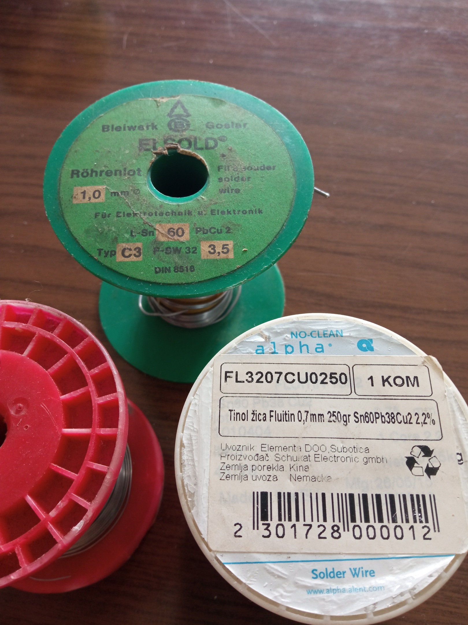

Mikorist Napisano Februar 3, 2023 #49 Napisano Februar 3, 2023 pre 8 časa, Mikorist reče Alpha Fluitin, Sn60Pb38Cu2 lak za rad i ozbiljno kvalitetan. Ko se dvoumi da ponovim Kelco - Detalji proizvoda - Tinol, 0.75mm, Fluitin-S 1532, 500 grama, S-Sn60Pb38Cu2, Halide activated flux 2.2% WWW.KELCO.RS Kupiš i zaboraviš.... pola kile traje godinama Lemić and vladd je reagovao/la na ovo 2
neskor Napisano Februar 3, 2023 #50 Napisano Februar 3, 2023 ja koristim ovo vec zadnjih 10 godina Tinol žica Elsold Sn60/Pb40, 1mm 500g :: MikroPrinc WWW.MIKROPRINC.COM Sastav: Sn 60±0,5%, Pb ostatak; Prečnik: 1mm; Gustina: 8.5g/kubcm; Tolerancija prečnika: ± 0.05mm; Tačka topljenja: 183-190°C; Standard: EN 61190-1-3 / gluv_i_udaren, djmilicic, Lemić and 1 član je reagovao/la na ovo 4

vladd Napisano Februar 3, 2023 #57 Napisano Februar 3, 2023 Ovo je (ne samo moja) visedecenijska istorija i geneza kalajcica. 70-e, 90-e 2010-a na ovamo. Ovaj crvenijeg kotura je 0,5 Fluitin, pazaren u Minhenu nekog meseca 90-e. Imam negde zabacen i multikor, engleski, ali osim predivnog mirisa u sobi egzoticnog kalafonijuma, nije udoban za rad u dovoljnoj meri moga ukusa i potrebe. Alfa je vrh vrhova i pride jako dostupan vrhunski proizvod, sto mu ne daje mistike kao kada bi bio nenadjijum. Lemić, Brijac and Mikorist je reagovao/la na ovo 3
Mikorist Napisano Februar 3, 2023 #58 Napisano Februar 3, 2023 pre 8 minuta, vladd reče Alfa je vrh vrhova i pride jako dostupan vrhunski proizvod, sto mu ne daje mistike kao kada bi bio nenadjijum. To je najbitnija stavka. Da lako može da se nabavi ovde u lokalu a da nije fejk. A kad probaš i te nenadijume - shvatiš da su približno isto ovome - ista receptura - jer drugačije ne može bit Lemić je reagovao/la na ovo 1
