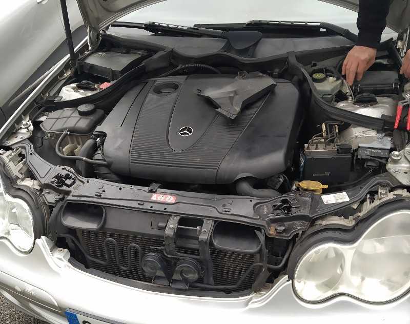

Vix Napisano Januar 13, 2024 #1959 Napisano Januar 13, 2024 Ovih dana pokusavam pomoci poznaniku da provali kvar na Mecki. C230. Nec d'upali. Kad da kontakt, ne pale mu se grejaci, vec se upali ventilator motora!? Nesto smo kopali po netu, kaze da ima problem u napajanju ECU-a, te moze biti osigurac (proverili- nije), relej (nije), senzor temperature motora (nismo proverili), ili retko -sam ECU (ne nameravam da ga otvaram -jerbo ga necu moci zatvoriti..). Pogledacemo jos malo oko instalacije. Ako ne, kostace ga : Slep u servis - 50 eur. Samo diagnostika: 200 eur. A ako je ECU: kuku lele. Nadjoh video sa istim autom i simptomima, ali mi nije jasno sta lik radi, samo cimne relej i ok?!
LightMatic Napisano Januar 13, 2024 #1960 Napisano Januar 13, 2024 Nemo' se ljutiš, iz iskustva govorim, moj rođak je imao P 407 sa istim problemom, prvi put smo uspjeli ga nagovoriti da radi normalno 15-ak dana a jedino što je pomoglo je skidanje kleme sa akumulatora i to čitav dan, kraći termini nisu pomagali. Nakon tih 15-ak dana desilo se isto, opet ništa nije radilo osim ventilatora a tada jedino je pomoglo kod ovlaštenog da se motorni ECU zamjeni novim. Čini mi se da ga je sve izašlo 8000KM (4000e) i nakon toga se nikad više nije ponovilo, i dan danas se auto koristi, a kvar se pojavio 2009 ili 10, nisam siguran. Vix je reagovao/la na ovo 1
gluv_i_udaren Napisano Januar 13, 2024 #1961 Napisano Januar 13, 2024 2 hours ago, Vix said: Ovih dana pokusavam pomoci poznaniku da provali kvar na Mecki. C230. Nec d'upali. Kad da kontakt, ne pale mu se grejaci, vec se upali ventilator motora!? Nesto smo kopali po netu, kaze da ima problem u napajanju ECU-a, te moze biti osigurac (proverili- nije), relej (nije), senzor temperature motora (nismo proverili), ili retko -sam ECU (ne nameravam da ga otvaram -jerbo ga necu moci zatvoriti..). Pogledacemo jos malo oko instalacije. Ako ne, kostace ga : Slep u servis - 50 eur. Samo diagnostika: 200 eur. A ako je ECU: kuku lele. Nadjoh video sa istim autom i simptomima, ali mi nije jasno sta lik radi, samo cimne relej i ok?! Ventilator ti se pali na njemu kad je mrtav ECU. Daj mi sliku nalepnice sa ECU pa ću ti poslati pinout bar napajanja da proveriš. Ako imaš sva napajanja, treba da se zameni ECU. Imaš li nekakvu dijagnostiku tu? LightMatic and Vix je reagovao/la na ovo 2
gluv_i_udaren Napisano Januar 13, 2024 #1962 Napisano Januar 13, 2024 I nije ni ECU kuku lele na w203 Vix je reagovao/la na ovo 1
Zen Mod Napisano Januar 13, 2024 #1963 Napisano Januar 13, 2024 sta ti je forum......... ene, neka kupi punta za te pare LightMatic and Vix je reagovao/la na ovo 2
gluv_i_udaren Napisano Januar 13, 2024 #1964 Napisano Januar 13, 2024 Ako je krep’o ECU, met’eš lepo na bus, nadjemo ovde drugi, kloniramo, vrnemo busom i paljba LightMatic, Vix and Aleks je reagovao/la na ovo 3
Vix Napisano Januar 13, 2024 #1965 Napisano Januar 13, 2024 Hvala na savetima, ali ja sam odustao. Moje je bilo da proverim osigurace i testiram releje, pogledam/poprskam kontakte. Nije to. U ponedeljak ce zvati majstora sa dijagnostikom, pa nek resavaju... Kad vidim ovakve kvarove, uzelim se Keca LightMatic je reagovao/la na ovo 1
gluv_i_udaren Napisano Januar 13, 2024 #1966 Napisano Januar 13, 2024 Ma nije ti ovo nikakva drama, to je stari auto i sve je jednostavno na njemu. Ako hoćeš da pomogneš čoveku javi se pa ćemo rešiti Vix je reagovao/la na ovo 1
zerowaf Napisano Januar 13, 2024 #1967 Napisano Januar 13, 2024 Jesam rek'o da je ovo najjači forum na "ploči" zemaljskoj! gluv_i_udaren, LightMatic, Vix and 3 ostalih je reagovao/la na ovo 5 1
