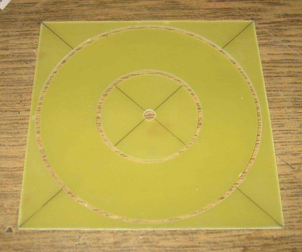

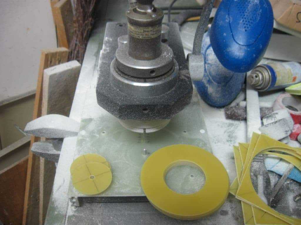

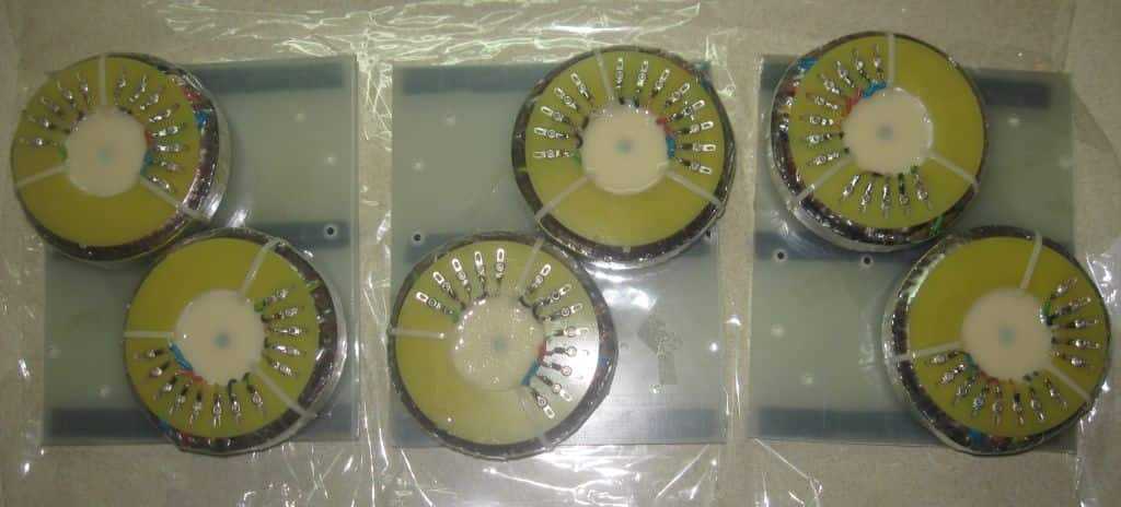

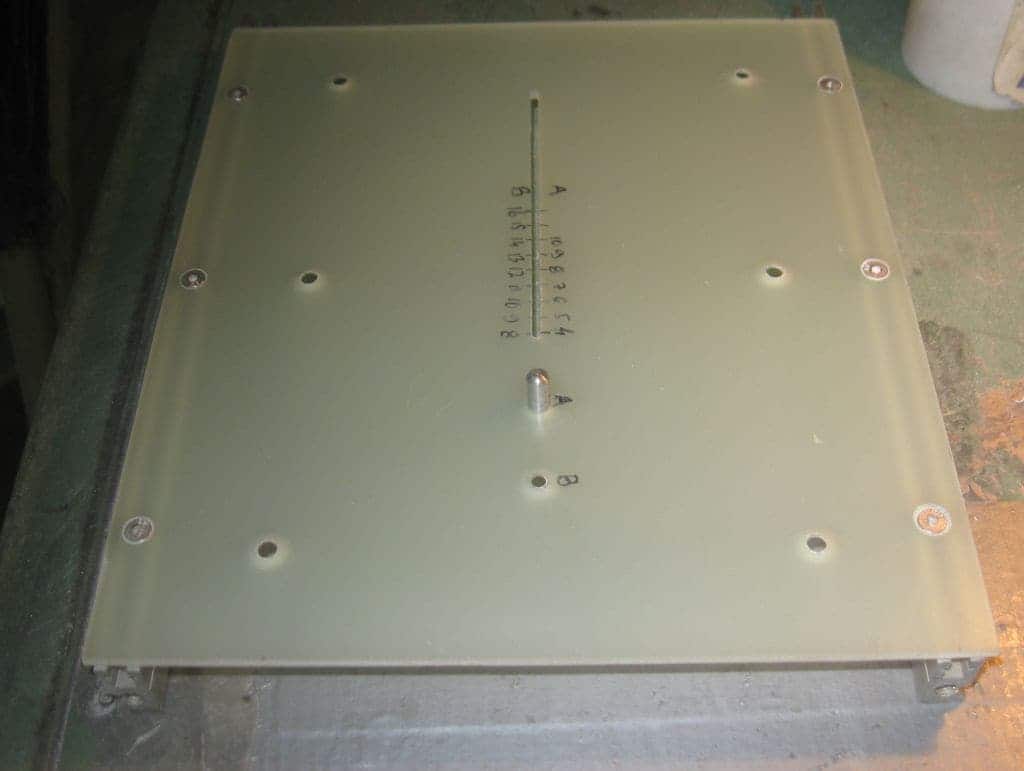

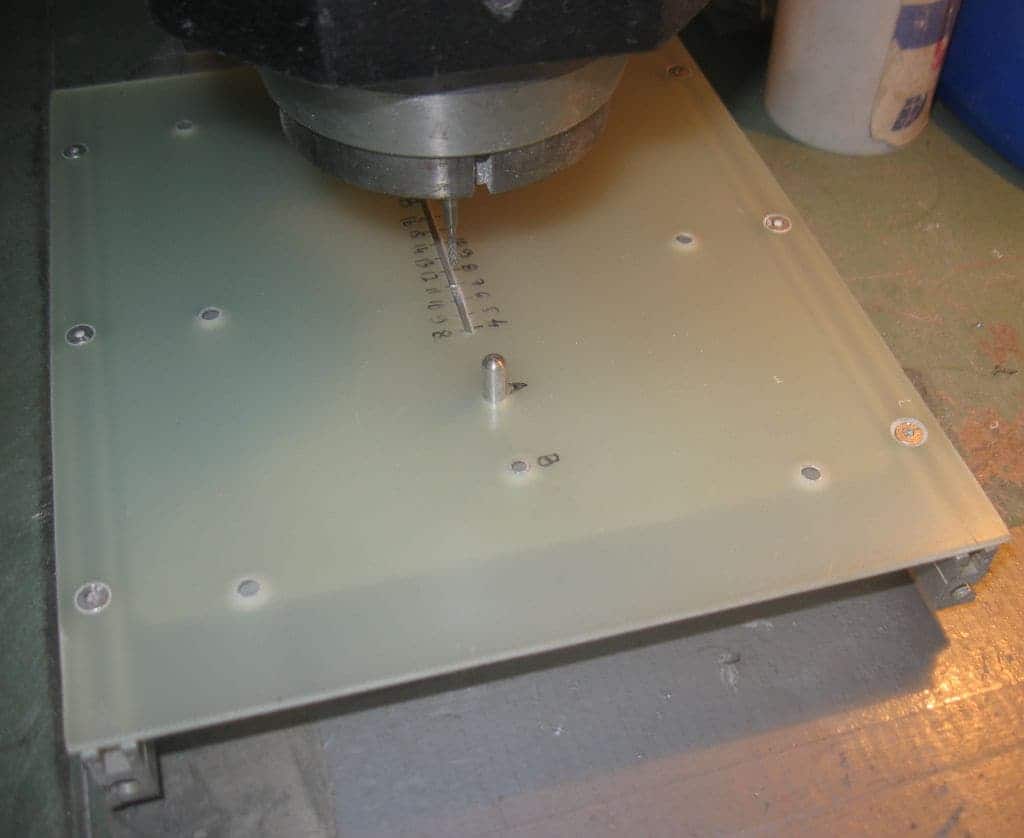

guja011 Napisano April 27, 2016 Share #2049 Napisano April 27, 2016 malo kružnog seckanja vitroplasta raznih debljina. svinjac ali krajnji rezultat je dobar, 12 prstenova za 5 minuta. Link to comment Podeli na ovim sajtovima More sharing options...
Zen Mod Napisano April 27, 2016 Share #2050 Napisano April 27, 2016 sad buskanje i turetovanje pa oko cevovanje ? Link to comment Podeli na ovim sajtovima More sharing options...
guja011 Napisano April 27, 2016 Share #2051 Napisano April 27, 2016 ne turetovanje, to je odavno gotovo. lemne ušice pa na toruse. Link to comment Podeli na ovim sajtovima More sharing options...
Zen Mod Napisano April 27, 2016 Share #2052 Napisano April 27, 2016 a pa sto ne kazes da se torusuješ Link to comment Podeli na ovim sajtovima More sharing options...

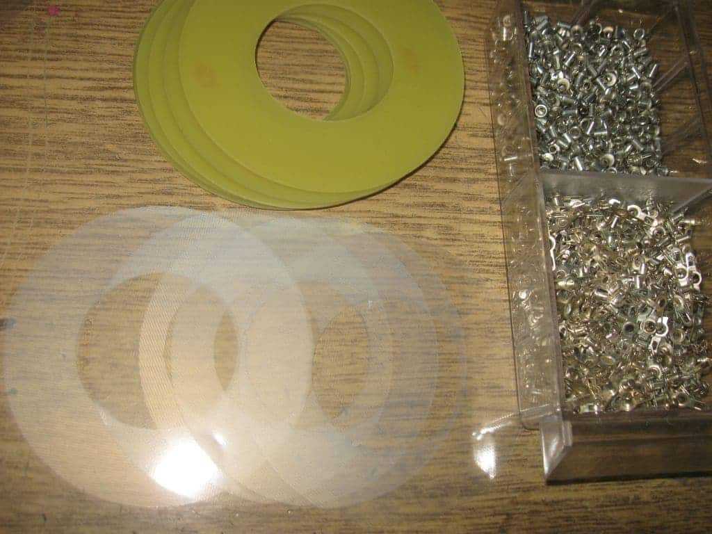

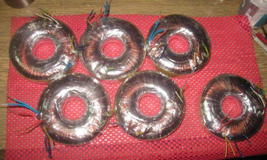

guja011 Napisano April 27, 2016 Share #2053 Napisano April 27, 2016 stigli novi torusi, malko su veći pa ide i novo prstenje. dodat slepak sa (izolovanom) bakarnom folijom, spolja oklopljeno limom, manja teslaža.. ma čudo. Link to comment Podeli na ovim sajtovima More sharing options...

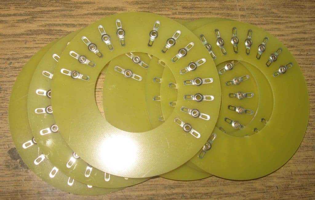

guja011 Napisano April 28, 2016 Share #2054 Napisano April 28, 2016 malo nitovanja.. Fukushima and Woland je reagovao/la na ovo 2 Link to comment Podeli na ovim sajtovima More sharing options...

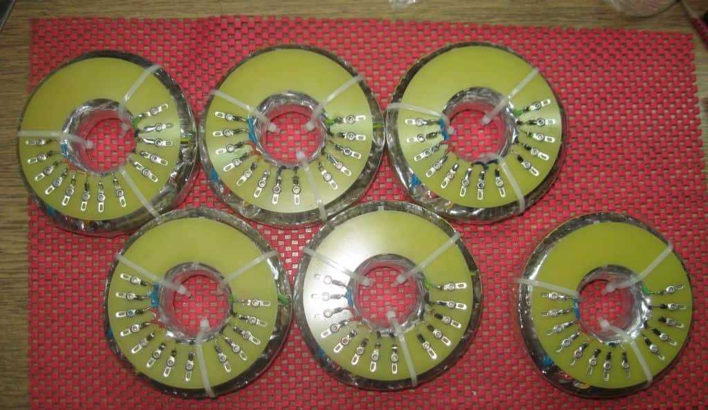

guja011 Napisano April 29, 2016 Share #2056 Napisano April 29, 2016 nasatavak, 78 puta skraćivanje, blankiranje, kalajisanje... liči na olimpijadu plus rezervni točak posle i zalivanje gumom Woland je reagovao/la na ovo 1 Link to comment Podeli na ovim sajtovima More sharing options...

guja011 Napisano April 29, 2016 Share #2059 Napisano April 29, 2016 ma nalivanje rupa dvokomponentnom gumom, ne zalivanje rakijicom, to treba prvo zbaviti pa onda utvrđivanje gradiva Link to comment Podeli na ovim sajtovima More sharing options...

guja011 Napisano April 30, 2016 Share #2062 Napisano April 30, 2016 hvala. zamisli čak se i meni svidelo. iako izbegavam rad kada radnje za frka nabavku ne rade, zadesilo se da mi je creato guma propala (od stajanja) pa sam ujurio kod bgmodelshop-a dvokomponentnu gumu. naravno da baksuz bude kompletan, kod njih više ne funkcioniše naručivanje telefonom, samo na mail. sprašim ja na mail, ništa. setim se da odem na formular na sajtu i stvarno dobijem brz odgovor ali nemaju traženu gumu već sličnu, iste šor-aže (60). za razliku od Creato-a, kod koga je odnos mešanja odprilike 48:1, ReoFlex60 guma je super stvar for dummies i frku, odnos mešanja je 1:1 (težinski ili zapreminski, nema veze). sam postupak čepovanja trafa je laganica, na ravnu podlogu (kod mene je scrap vitroplast od 3mm) se postavi folija, (poliester, ili streč ili štagod imaš, i kesa je dobra) kroz to se ušrafi stubić za rupu šrafa ja sam stavio najobičniji ff distancer od plastike i m4x40, na takvu podlogu se postavi sunđer od jedno 5mm, daj-šta-daš prstenastog oblika, odprilike koliko bi torus i nalegao na podlogu. sunđer je potreban da umešana masa ne bi curila i bežala ispod torusa koji ume da bude poprilično grbav. tu se dobije dodatni efekat pošto torus uglavnom ne spljeska sunđer nego na par milimetara gde je najgrbaviji, prilikom nalivanja, guma se upije u sunđer (pomogneš tako što par puta pritisneš trafo, da se sunđer napije) i kada se to lepo stvrdne dobiješ trafo koji sedi na gumi tj gumiranom sunđeru tako da kolikogod pritežeš gumeni čep, ne gnječiš žice trafoa i on sedi dosta elastično. pošto su moji stubići bili prekratki pa je guma prelila, rešio sam dobušivanje rupe novom alatkom, slomljenom teleskop antenom, to je fina zbirka tankih cevčica, buši gumu ko sir. ab and Leonardo je reagovao/la na ovo 2 Link to comment Podeli na ovim sajtovima More sharing options...

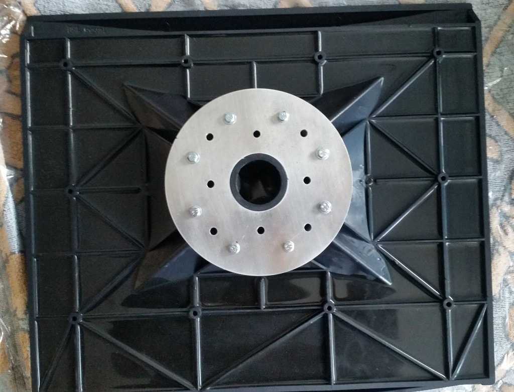

zeljkor Napisano April 30, 2016 Share #2068 Napisano April 30, 2016 Urezani navoji u horni, skraćeni srafovi i montiran nosac. prophet je reagovao/la na ovo 1 Link to comment Podeli na ovim sajtovima More sharing options...
