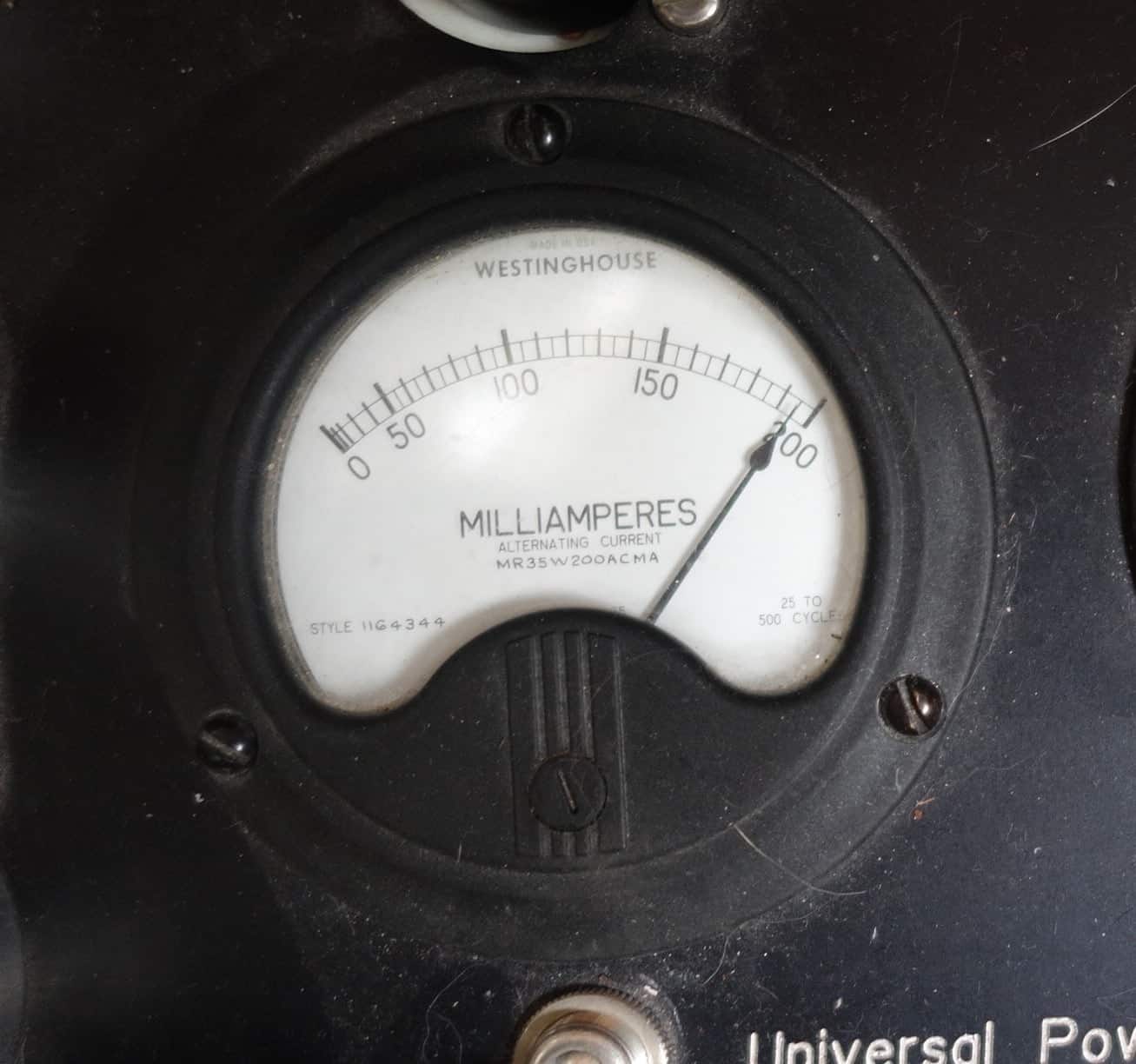

grau. Napisano Maj 5, 2016 Share #2093 Napisano Maj 5, 2016 premerili cevi, sve radi, znaci nema stete. uprkos obavezama u minhenu, javio se covek da kaze da je riknula vintage westinghouse mA kazaljka i da to nije prvi put. kaze da nije problem da se nadje zamena ista takva a ako ne nadjem pogledace kod kuce kad se zavrsi sajam. po njemu PSU radi normalno i bez toga, probacemo kasnije. Link to comment Podeli na ovim sajtovima More sharing options...
prophet Napisano Maj 5, 2016 Share #2094 Napisano Maj 5, 2016 20 minutes ago, grau said: premerili cevi, sve radi, znaci nema stete. uprkos obavezama u minhenu, javio se covek da kaze da je riknula vintage westinghouse mA kazaljka i da to nije prvi put. kaze da nije problem da se nadje zamena ista takva a ako ne nadjem pogledace kod kuce kad se zavrsi sajam. po njemu PSU radi normalno i bez toga, probacemo kasnije. Dobro je. Link to comment Podeli na ovim sajtovima More sharing options...
Zflazar Napisano Maj 6, 2016 Share #2095 Napisano Maj 6, 2016 ja bih ipak to slao na kanal pri ugradnji nove kazaljke i dotle ne bih rizikovao. Link to comment Podeli na ovim sajtovima More sharing options...
Doktor Napisano Maj 6, 2016 Share #2096 Napisano Maj 6, 2016 2 hours ago, Zflazar said: ja bih ipak to slao na kanal pri ugradnji nove kazaljke i dotle ne bih rizikovao. +1 Jos ako postoji mogucnost kucne posete , iliti vizite u kucnim uslovima, bilo bi dobitno pre ugradjnje novog cajgera. Link to comment Podeli na ovim sajtovima More sharing options...
grau. Napisano Maj 6, 2016 Share #2097 Napisano Maj 6, 2016 braco i sestre, pojacalo sviri a vrisnula je samo skazaljka. shodno tome dobice odgovarajuci tretman kod gdina guje.... hvala svima na korisnim i nekorisnim savetima:) Zflazar je reagovao/la na ovo 1 Link to comment Podeli na ovim sajtovima More sharing options...

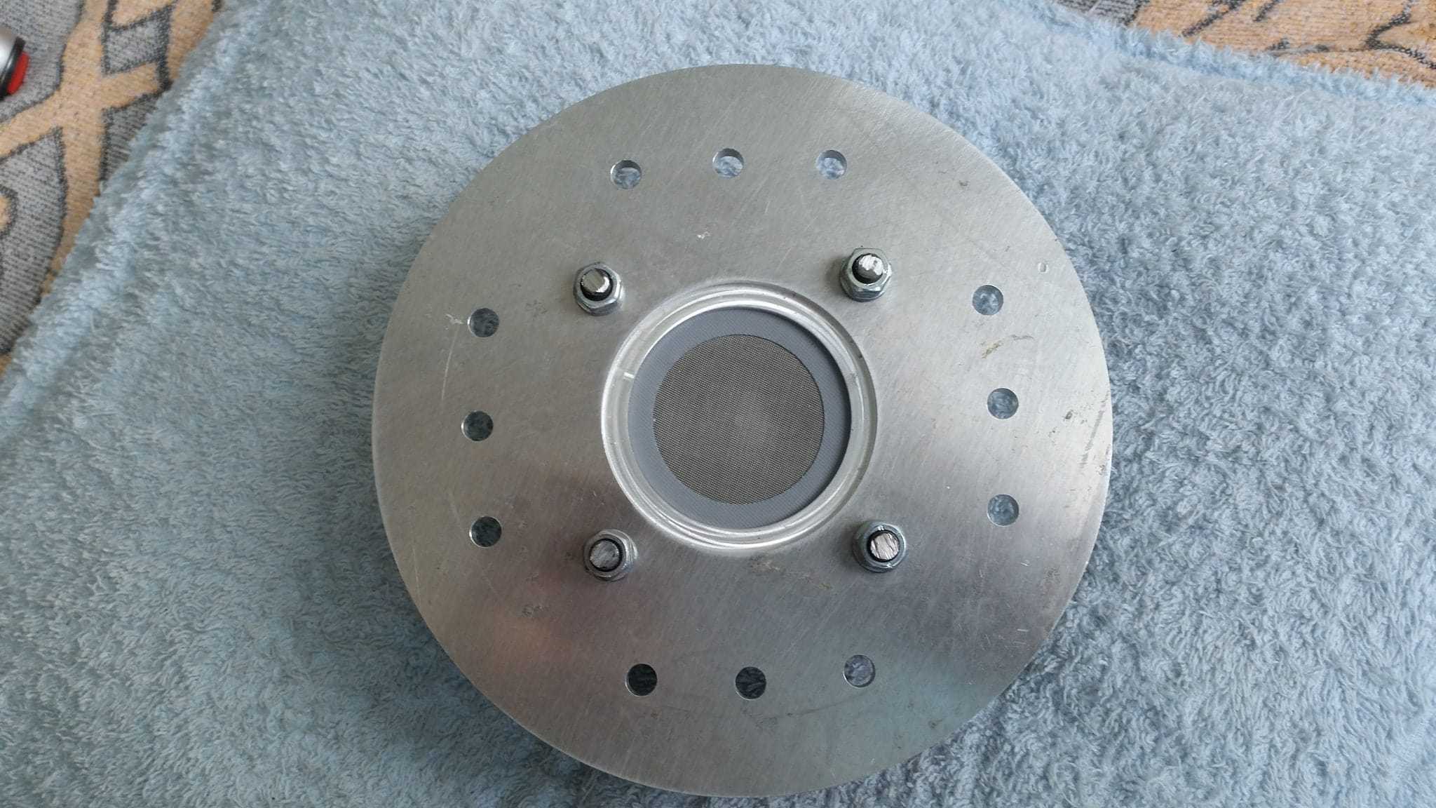

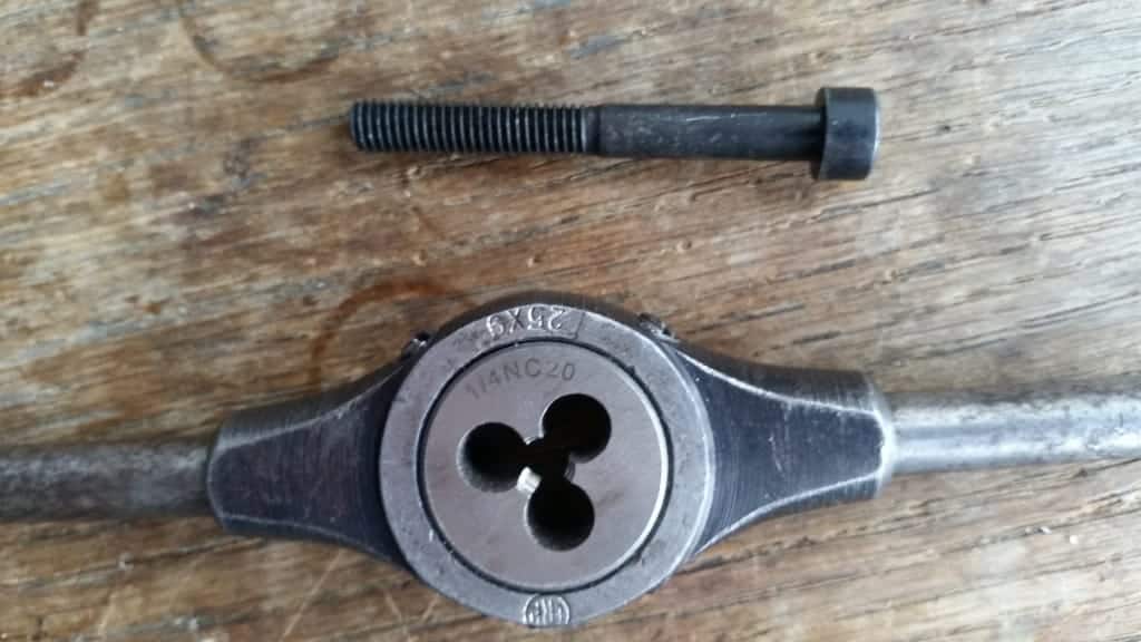

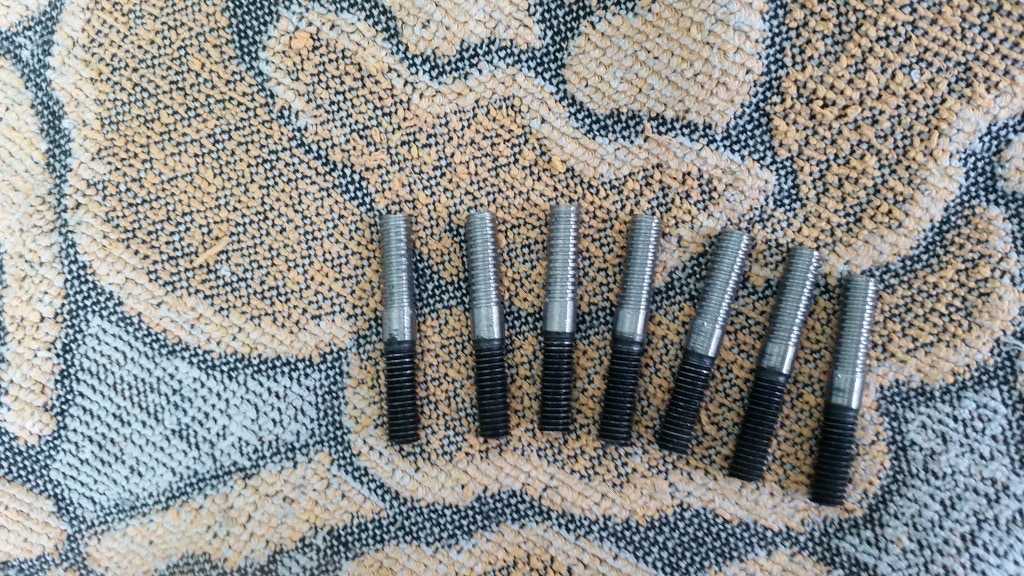

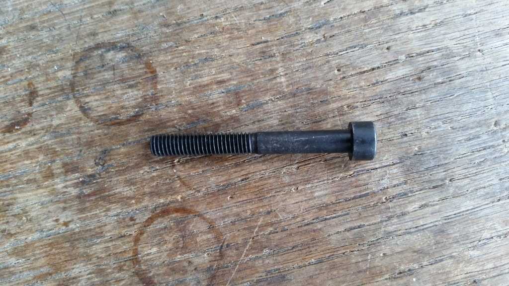

zeljkor Napisano Maj 7, 2016 Share #2098 Napisano Maj 7, 2016 Da bi se JBL D2 jedinica montirala na WG potrebno je da se napravi brezon , za koji sam odlucio da bude konvertor iz colovnog u milimetarski navoj. Iskoristio sam imbus sraf koji je odgovarao (M6). Bilo je tesko naci nareznicu ali kolega sa posla koji restaurira Willys dzipove mi je pomogao. Link to comment Podeli na ovim sajtovima More sharing options...
zeljkor Napisano Maj 7, 2016 Share #2099 Napisano Maj 7, 2016 Rezultat izgleda ovako. Link to comment Podeli na ovim sajtovima More sharing options...

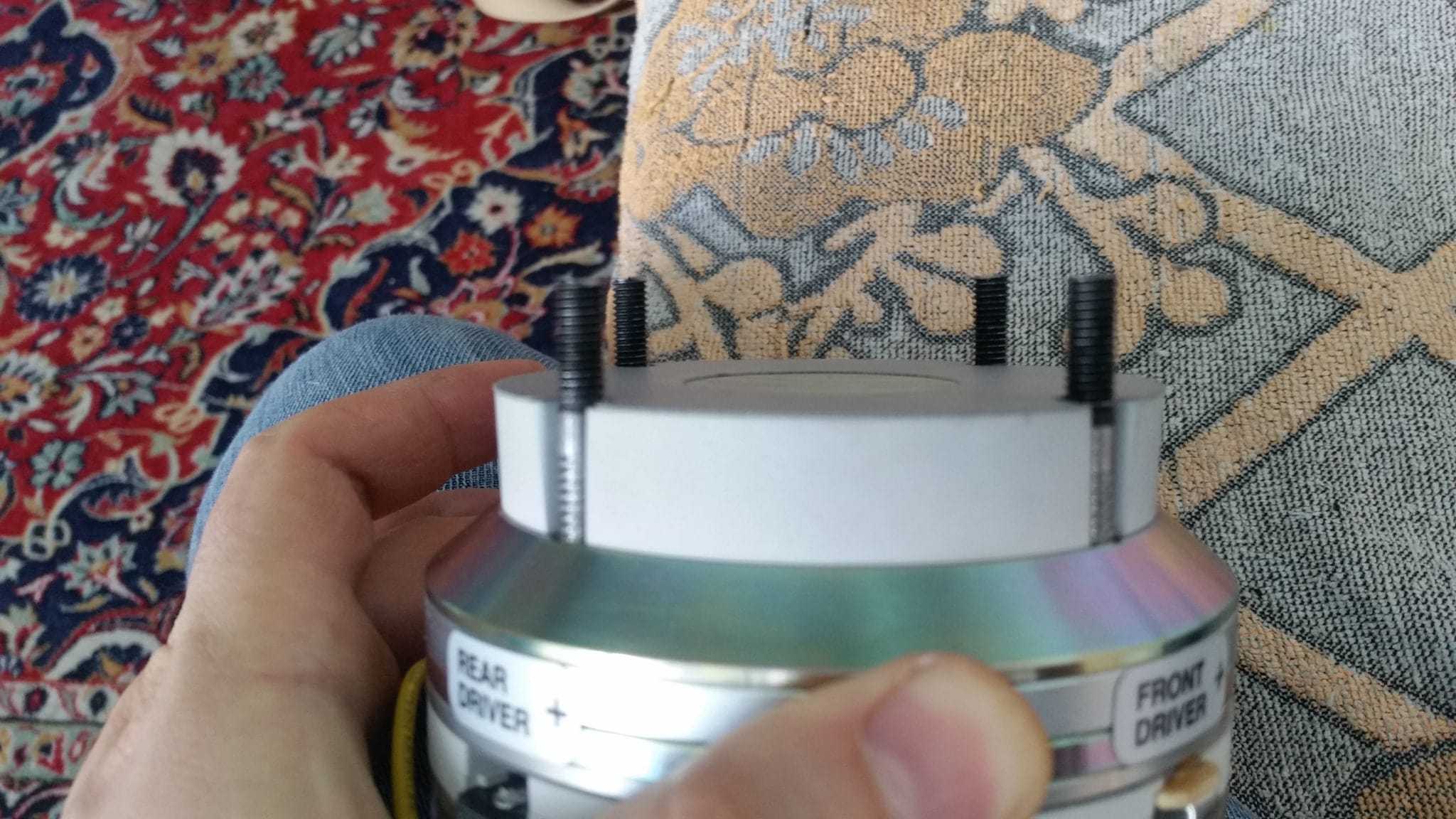

zeljkor Napisano Maj 7, 2016 Share #2100 Napisano Maj 7, 2016 Kada se montira na D2. Shoba je reagovao/la na ovo 1 Link to comment Podeli na ovim sajtovima More sharing options...

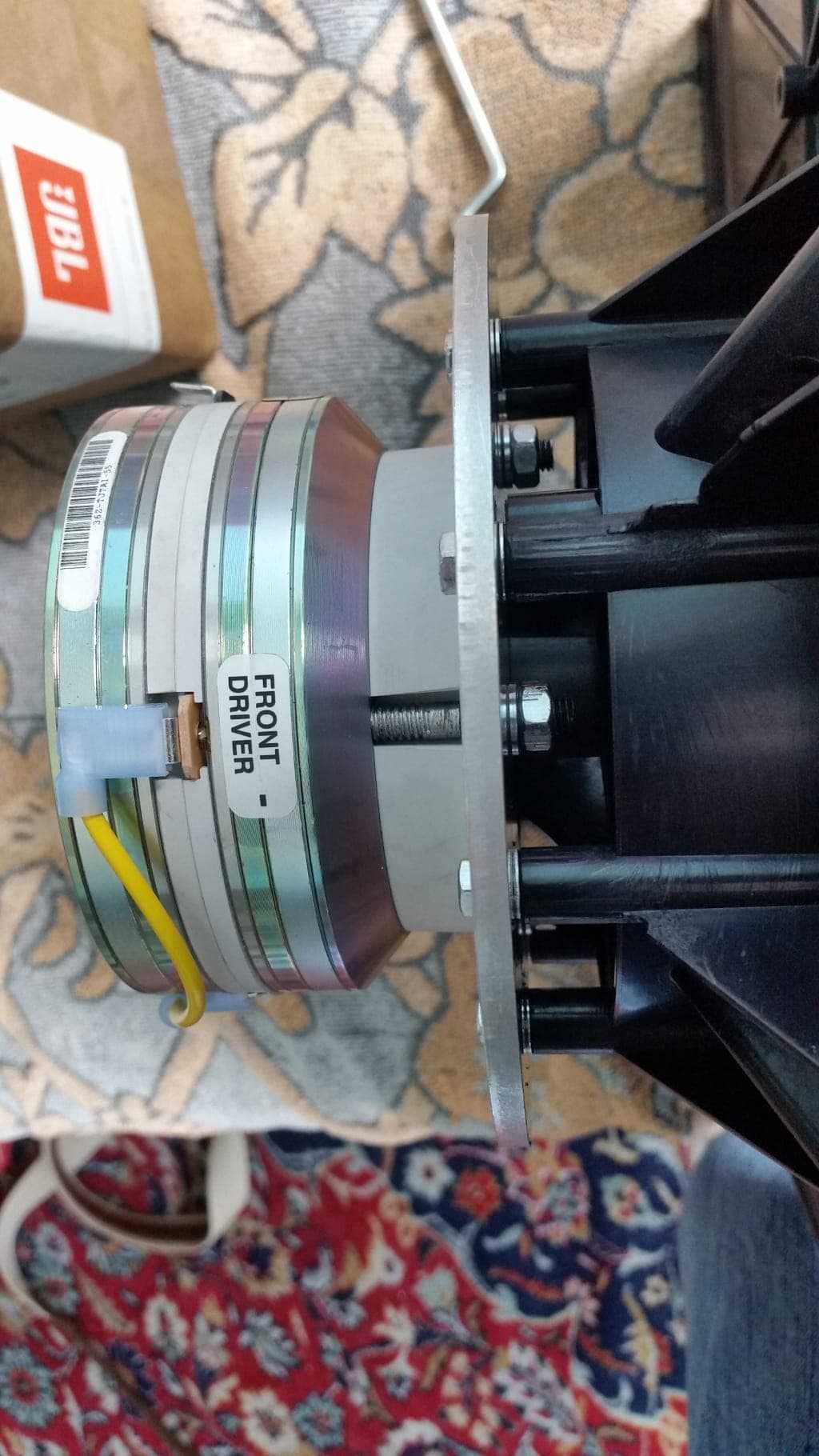

zeljkor Napisano Maj 7, 2016 Share #2101 Napisano Maj 7, 2016 Nosac montiran na D2. Link to comment Podeli na ovim sajtovima More sharing options...
zeljkor Napisano Maj 7, 2016 Share #2102 Napisano Maj 7, 2016 Montirano na hornu. Link to comment Podeli na ovim sajtovima More sharing options...

grau. Napisano Maj 7, 2016 Share #2109 Napisano Maj 7, 2016 dobro, vazno da neko ima u komsiluku. nego da bi se zabavljao treba mi rezervni primerak: to je inkriminisani nevaljalac Link to comment Podeli na ovim sajtovima More sharing options...
neskor Napisano Maj 7, 2016 Share #2110 Napisano Maj 7, 2016 imas ovde slican, samo ovaj je za DC (ako to ima veze) http://www.ebay.com/itm/Vintage-Westinghouse-164287-0-200-Milliamperes-DC-3-5-Dia-Panel-Meter-TESTED-/322097210790?hash=item4afe7d65a6:g:a8IAAOSw1DtXKmxq Link to comment Podeli na ovim sajtovima More sharing options...
ZZZ Napisano Maj 7, 2016 Share #2111 Napisano Maj 7, 2016 2 hours ago, zeljkor said: Montirano na hornu. odlicno - samo guraj dalje +++ Link to comment Podeli na ovim sajtovima More sharing options...
grau. Napisano Maj 7, 2016 Share #2112 Napisano Maj 7, 2016 1 hour ago, neskor said: imas ovde slican, samo ovaj je za DC (ako to ima veze) http://www.ebay.com/itm/Vintage-Westinghouse-164287-0-200-Milliamperes-DC-3-5-Dia-Panel-Meter-TESTED-/322097210790?hash=item4afe7d65a6:g:a8IAAOSw1DtXKmxq video, ne znam da li ima veze. moracu da se konsultujem sa tomasom pederom. Link to comment Podeli na ovim sajtovima More sharing options...
