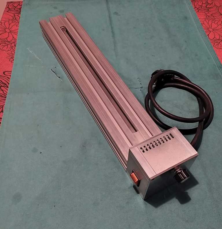

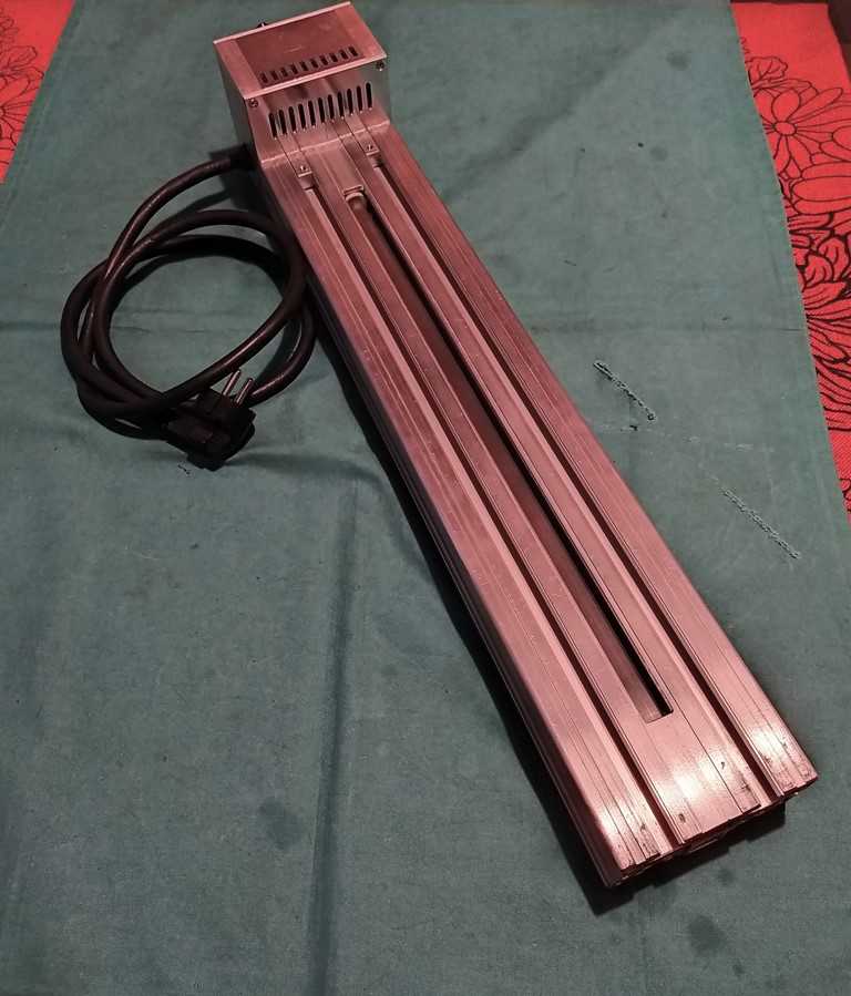

Leonardo Napisano Decembar 31, 2024 #9060 Napisano Decembar 31, 2024 Da mi "obožavaoci" ne bi prišivali etiketu smetala na forumu, lurkera-vrebača, itd. pokazaću vam čime sam se zanimao u poslednjih 2-3 meseca. Pravio sam tzv. Polir bubanj. Naprava koja se dugo primenjuje u nekoj vrsti međuobrade ili završne obrade, metalnih ( ali i drvenih, kamenih ... ) proizvoda. Nekad davno, pre 20 i više godina kada sam pravio ove naprave i prodavao zlatarima i juvelirima, i ponekom zanatliji koji se bavio galavanizacijom. Tada nije postojao Ali-ja i Temu-džin i slične naprave su se uvozile iz Italije ili Švice za dosta novca. Bile su to dobre mašinice koje su završavale ozbiljan posao. Opis i kratko upoznavanje: Pravougaona šasija je urađena od Fe kvadratnog profila, sečena, zavarena gde treba, peskirana i plastificirana crnom texturiranom bojom. Elektronska kontrola servomotora može podesiti brzinu obrtanja osovine motora od 0-3000o/min. Servo motor 500W sa jakim magnetima, izuzetno moćan i tih. Potenciometar 5KLin kojim se dodatno podešava brzina obrtanja bubnja u okviru programiranog maksimuma. Dve zupčaste remenice i zupčasti remen kojim se obrtanje prenosi sa osovine motora na osovinu pogona bubnja. Dve INOX osovine Ø10 sa gumenim navlakama koje povećavaju trenje i na koje naležu diskovi bubnja. Oslonci za osovine su kuglični kotrljajući ležajevi u kućištima od crnog delrina. Bubanj je ceo napravljen od akrilnih ploča debljine 10 i 6mm, isečene i obrađene da se svi elementi sklapaju u tesnim žljebovima. Lepljenje akrila radio metilenhloridom. Bubanj se zatvara tamnom akrilnom pločom debljine 10mm. Dihtovanje O-ringo 3x110mm. To bi bilo predstavljanje u najkraćem. Sledi par fotografija ( od nekoliko desetina u fascikli ) Koja, zerowaf, krca44 and 6 ostalih je reagovao/la na ovo 6 2 1
Leonardo Napisano Decembar 31, 2024 #9062 Napisano Decembar 31, 2024 Apendiks Polir bubnju. Da bi uradio akrilni oklop servo motora, moradoh napraviti i spravu za grejanje i savijanje akrila. zerowaf, vladd, LightMatic and 1 član je reagovao/la na ovo 4
