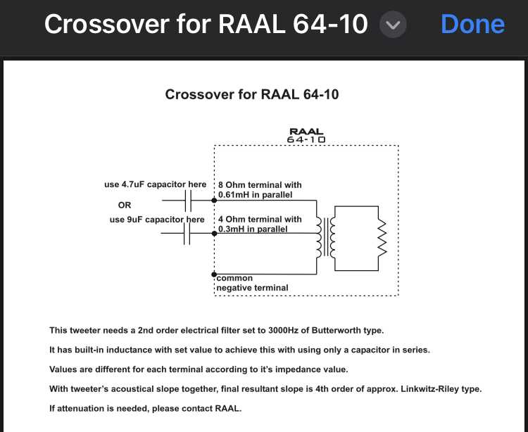

ab Napisano Decembar 14, 2023 #8583 Napisano Decembar 14, 2023 Аца преузео терет на име буџеног ампа, какав Цар слушам 64-10 са IcePower 1200 as1 моноблоковима, у скретници само један 4uF и може да се пањи колко волиш. Толико о томе да мора 24LR нема ту ограничења са његовим рибонима ако су остале компоненте прописне

NIXIE Napisano Decembar 14, 2023 #8586 Napisano Decembar 14, 2023 pre 1 sat, ab reče Аца преузео терет на име буџеног ампа, какав Цар слушам 64-10 са IcePower 1200 as1 моноблоковима, у скретници само један 4uF и може да се пањи колко волиш. Толико о томе да мора 24LR нема ту ограничења са његовим рибонима ако су остале компоненте прописне To je skretnica 2 reda na 3kHz sa internim induktivitetom 0,61mH. Svaki visokotonac može da crkne ako se pretera, ako pojačalo osciluje ili generiše mnogo HF šuma (D class).

ab Napisano Decembar 14, 2023 #8588 Napisano Decembar 14, 2023 (izmenjeno) pre 1 sat, NIXIE reče To je skretnica 2 reda na 3kHz sa internim induktivitetom 0,61mH. Svaki visokotonac može da crkne ako se pretera, ako pojačalo osciluje ili generiše mnogo HF šuma (D class). да 2-ог реда и погрешно сам написао 4 уместо 5uF имамо PDF IcePower 1200as, можеш ли ми молим те показати тај податак? https://shop.icepoweraudio.com/wp-content/uploads/2023/02/ICEpower1200AS1-2-Datasheet_1_7.pdf Izmenjeno Decembar 14, 2023 od ab

NIXIE Napisano Decembar 14, 2023 #8590 Napisano Decembar 14, 2023 (izmenjeno) pre 2 časa, ab reče можеш ли ми молим те показати тај податак? Taj šum je mizeran kad je sve kako treba. (piše: 30 uV A-weighted output noise). Oni jeftini Kineski moduli D klase sa Alija, napajani isto tako jeftinim SMPS napajanjima, tu sigurno može svašta da se desi. Najveća sumnja pada na jeftine izlazne LC filtere Iizlazne prigušnice sa feritima i kondenzatori sumnjivog kvaliteta koji treba da sve harmonike i šumove pretvore u toplotu). Lično ne verujem da taj Ice Power može da pravi probleme. Ipak je to kvalitenije puno. Osim toga snaga tog pojačala je jako velika, sumnjam da ga možeš toliko opteretiti u kućnim uslovima da dođe do nekih neželjenih efekata. Ako ga pustiš sa lanca, nisu samo visokotonci ugroženi. Izmenjeno Decembar 14, 2023 od NIXIE ab je reagovao/la na ovo 1

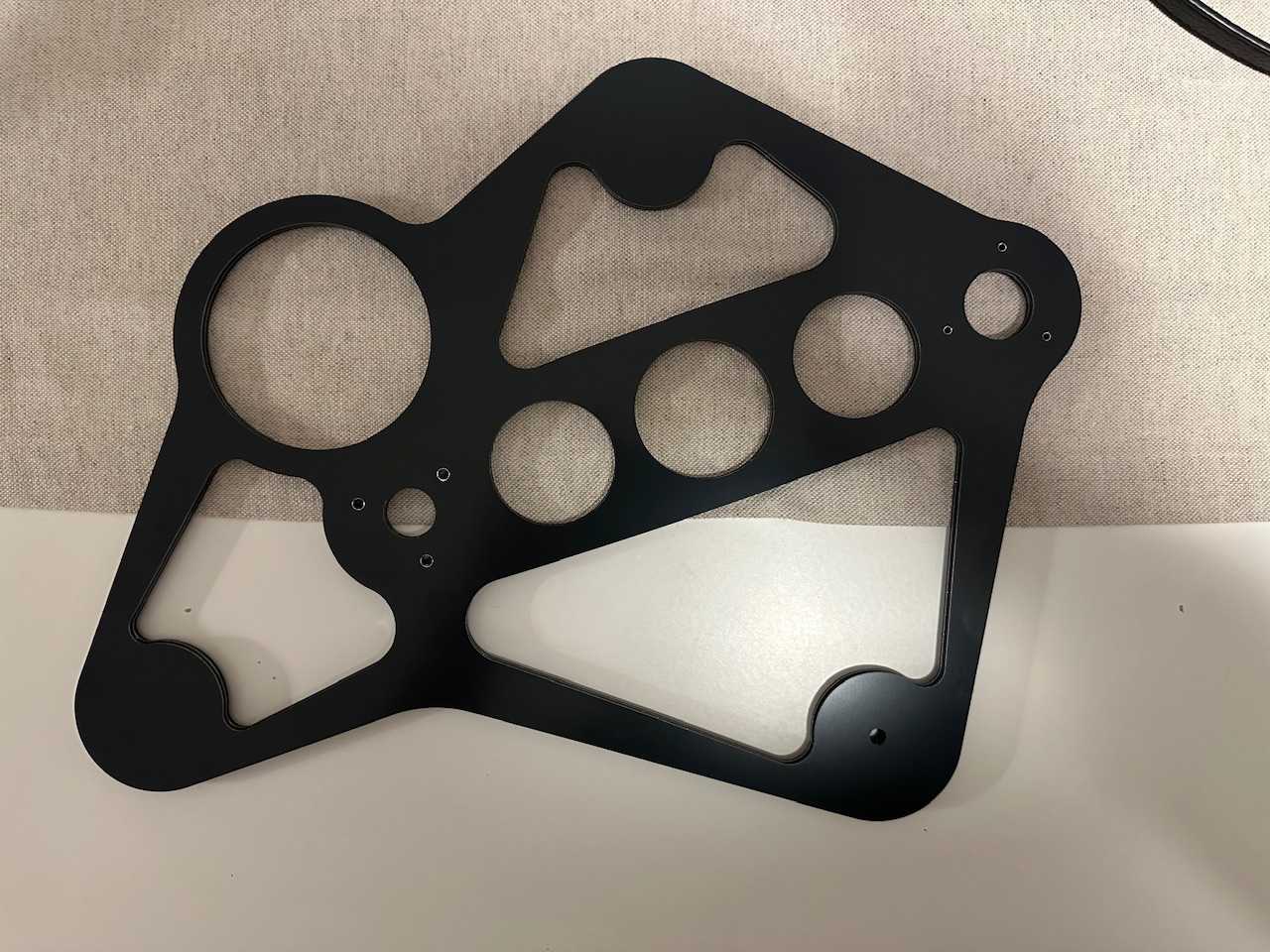

gluv_i_udaren Napisano Decembar 18, 2023 #8598 Napisano Decembar 18, 2023 Samo da zagolicam malo zerowaf, LightMatic, Leonardo and 4 ostalih je reagovao/la na ovo 5 2
krca44 Napisano Decembar 18, 2023 #8599 Napisano Decembar 18, 2023 pre 18 minuta, gluv_i_udaren reče Samo da zagolicam malo Gramonska shasija ?
gluv_i_udaren Napisano Decembar 18, 2023 #8600 Napisano Decembar 18, 2023 Yup. Hoću da probam nešto sa dostupnim materijalima, pa posle da pravim od svemirskih ako valja krca44, Brijac, asimze and 4 ostalih je reagovao/la na ovo 4 3

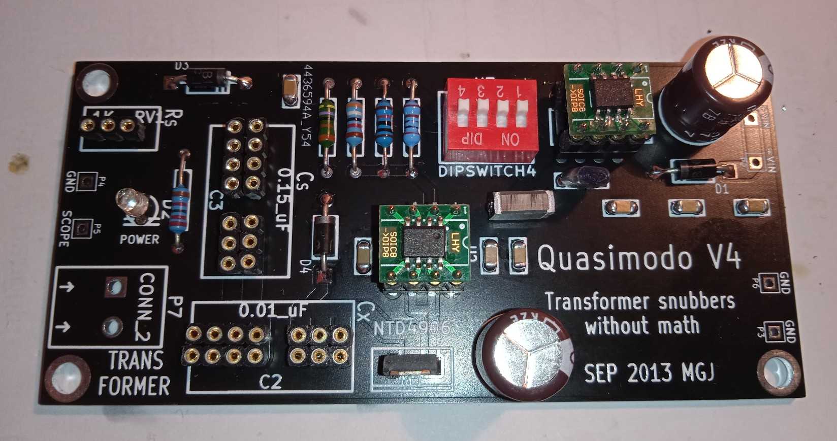

krca44 Napisano Decembar 23, 2023 #8602 Napisano Decembar 23, 2023 (izmenjeno) pre 38 minuta, NIXIE reče Samo da nađem još neki trafo da ovo probam Ako hoces dacu ti ja dva trafoa za probu.... taman mi pomognes da dobijem snubber vrednosti.... Uuups - izvini sad sam ukapirao kakav ti trafo treba, nazalost nemam ( imam trafo sa sekundarom od 21 Vac / 250 mA - ako ti igra mozes ga koristiti dok ne nadjes neki odgovarajuci, duze vreme ). Izmenjeno Decembar 23, 2023 od krca44
