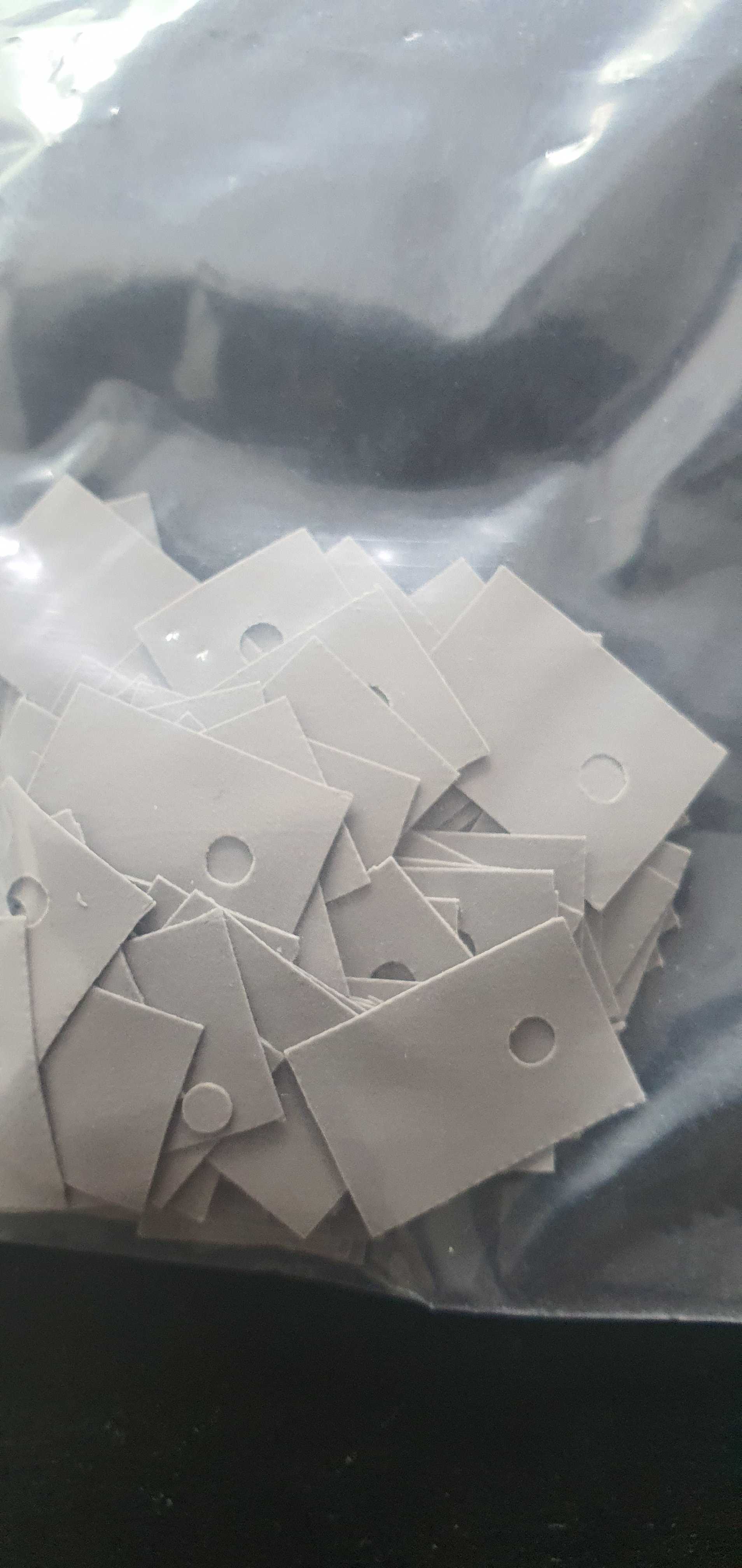

NIXIE Napisano Avgust 17, 2023 #8373 Napisano Avgust 17, 2023 (izmenjeno) Ne može tako mala razlika biti, zbog napona u mreži koji šara. Barem 2-3V, nije to velika disipacija ni za 200-300mA. Sve ispod 1W je verovatno prihvatljivo za ovo rešenje. Oni Kineski što ih imam, LT1963/3015, dobro se hlade kroz pločicu i vie na bakarnu površinu sa zadnje strane pa na ladnjak. Iznenađujuće što bi se reklo. Samo kad se stavi malo više termo paste, sve izađe na milojon rupica, to mi se desilo sa onim velikim regulatorom. Onda sam još primetio još da površina nije baš savršeno ravna zbog via, verovatno elektroliza nabacuje više bakra na ivice rupa. Zato sam na TO220 regulatore umesto paste stavio silikonske podloške, po meni to je malo bolje rešenje za ovo. PS Što se ladnjaka tiče, kod LT1963 je bakarna površina na GND, a kod LT3015 je na raw DC. Ne znam kako je kod ovih, treba paziti ako nije na GND. Rupu za vijak možda treba izolovati od ostalog bakra. Izmenjeno Avgust 17, 2023 od NIXIE
Brijac Napisano Avgust 17, 2023 #8374 Napisano Avgust 17, 2023 Kod mene je vrlo stabilan napon mreze. To je vec individualno Svakako je manja vrednost vin nego za vecinu regulatora koristenih u ove svhre. Imam podloski za izvoz 😁 Retko sta je savrseno ravno.
NIXIE Napisano Avgust 17, 2023 #8375 Napisano Avgust 17, 2023 Za te male disipacije i lagano neravne površine, bolja je ta podloška od paste.

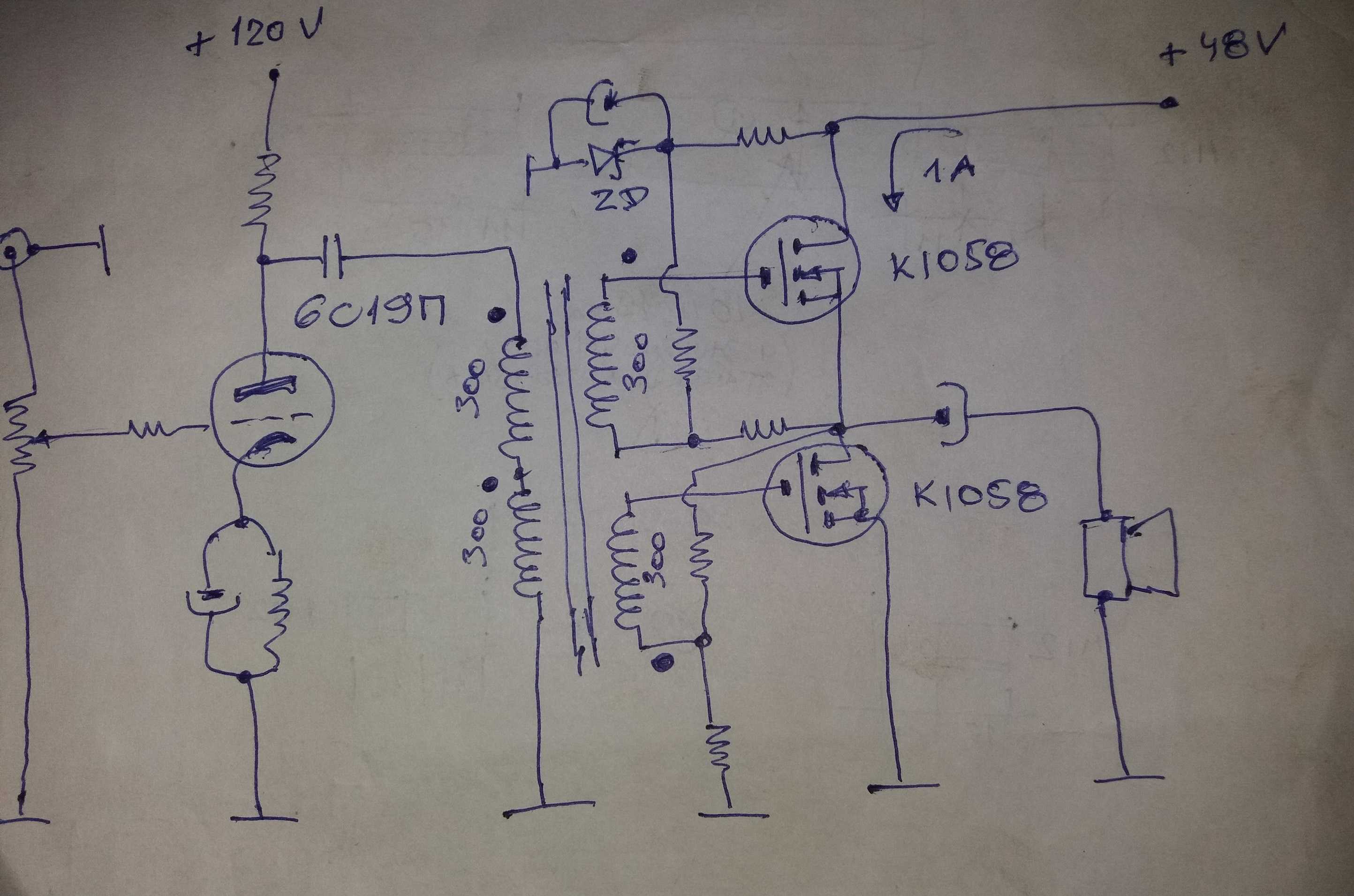

BANAT Napisano Avgust 17, 2023 #8377 Napisano Avgust 17, 2023 Takve kvalitene Iskra trafuljke upotrebio bi za par jednostavnih hibridnih A-klase pojacala ... shonne and bnb je reagovao/la na ovo 2
