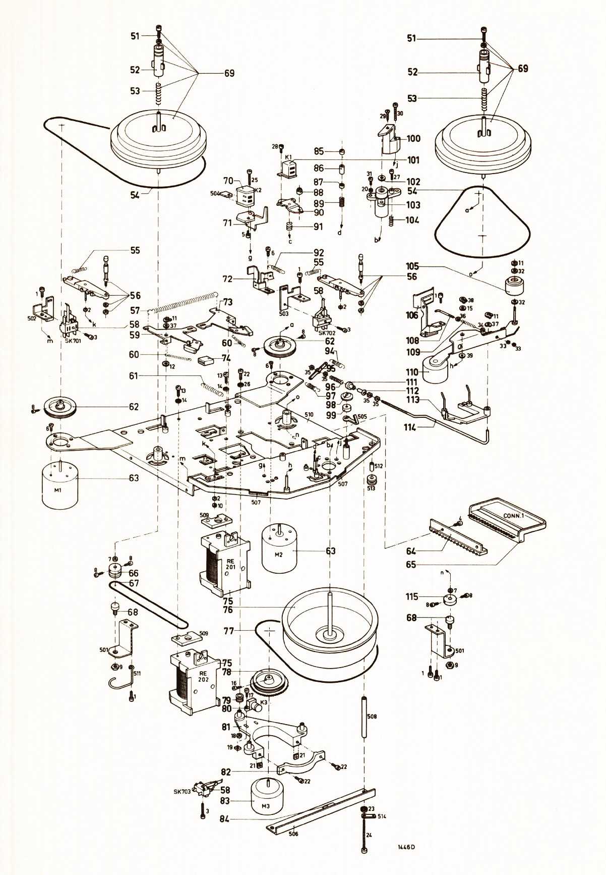

Koja Napisano Jul 31, 2023 #8323 Napisano Jul 31, 2023 (izmenjeno) Rasklopio magnetofon Philips N4416. Treba da se zamene beltovi (starih ni nema) i da se podmaže jedan motor, malo škripi osovina. Našao uputstvo gde ima katalog delova (veliko je da ga kačim na forum, 22MB). Gumice (beltovi) su dati samo kao kataloški broj, ali sam na netu uspeo da nađem dimenzije. Standardnog su profila, guma 2mm kvadratna, ali su dužine nestandardne, dosta su baš dugačke jer je za magnetofon. Pitanje je, gde da nađem, naručim takve gumice? Da li postoji neko ko to pravi po meri? Tipa odseče profil gume potrebne dužine i zalepi, vulkanizira krajeve? Treba mi dva komada: profil 2mm kvadrat, spljoštena dužina 207mm, dužina celog obima je znači dupla, 414mm. I treba još jedan komad: profil 2mm kvadrat, spljoštena dužina 185mm, dužina celog obima je znači dupla, 370mm. Izmenjeno Jul 31, 2023 od Koja
Zen Mod Napisano Jul 31, 2023 #8324 Napisano Jul 31, 2023 gumice su obicno oznacavane sa Dia/Fi gde ih sad ima - sorry, zadnju sam kupio ima 10god
prophet Napisano Jul 31, 2023 #8325 Napisano Jul 31, 2023 (izmenjeno) Pogledaj u MGelectronic. M&G Electronic | Remeni WWW.MGELECTRONIC.RS Izmenjeno Jul 31, 2023 od prophet
Koja Napisano Jul 31, 2023 #8326 Napisano Jul 31, 2023 Hvala, ali bukvalno se ne snalazim šta znači koja dimenzija
Zen Mod Napisano Jul 31, 2023 #8327 Napisano Jul 31, 2023 koliko vidim precnik i presek imas telefon, zovi
jorgoss Napisano Avgust 1, 2023 #8328 Napisano Avgust 1, 2023 Dragi, Ja sam drugaru sredjivao dva 4416 a ja sebi imam 4414, znaci ebay ima dosta likova koji prodaju komplet gumica, kupis i ne moris mozak koja je dimenzija, ostalo precistis i uzivas u zvuku. Cena treba da je oko trideset jevreja. Obavezno obrati paznju na motor za transport trake jer on radi svo vreme dok je magnetofon ukljucen i umire ko od sale jer te masine imaju sto godina. Zamena sa nekim slicnim sa trzista je malo sexy ali izvodljivo. Ono sto sam takodje uradio je ugradnja cinceva za in i out. Takodje bi trebalo zameniti sve kondove. Srecno sa servisom, masina nije neka top ali solidno to radi.
Koja Napisano Avgust 1, 2023 #8329 Napisano Avgust 1, 2023 (izmenjeno) Hvala, činčevi su odlična ideja, mada može i samo konverter sa din na činčeve. Za sada samo minimum truda da proradi. Te gumice sa ebaya isto nisu original, vidim da su kružni presek a treba kvadratni presek da bude. Takođe dosta skupo ispadne kada se doda poštarina. Naručio sam već neke približne iz MG electronics, videćemo šta će se desiti, možda sam bacio pare. 540 din ali i poštarina 400. Motor na desnom spulu malo škripi (kao da vibrira osovina) kada se okreće na prazno bez belta. To je onda pri velikoj brzini, a pri opterećenju mislim da se okreće mnogo sporije i da ne vibrira/škripi. Možda će kap ulja ili wd40 rešiti problem. Izmenjeno Avgust 1, 2023 od Koja
ManicP Napisano Avgust 1, 2023 #8330 Napisano Avgust 1, 2023 16 minutes ago, Koja said: Hvala, činčevi su odlična ideja, mada može i samo konverter sa din na činčeve. Imao slučaj. Napraviš lepo interkonekt kabl DIN-činč i rešiš problem zauvek. Koja je reagovao/la na ovo 1
jorgoss Napisano Avgust 1, 2023 #8331 Napisano Avgust 1, 2023 Mozda sam pobrkao sa nekim sony ili revox magnetofonom ali ima i gumica sa kruznim presekom. Nemo se zezas sa likalcima skuplja dara nego.mera, dosuse mislim jos samo m&g
Koja Napisano Avgust 2, 2023 #8332 Napisano Avgust 2, 2023 Stigle gumice iz MGa. Naručio više komada. Na dva motora koji vrte špulove, tačno lepo odgovaraju ove gumice R 128mm, kvadratne 1.6mm. Na žalost gumica za motor za capstan je prevelika. Naručena R 118mm, stigla u stvari R 121mm, a sve to preseka 2.1mm, što je ipak možda više nego što treba. Možda bi odgovarala neka R 110, 112 ili 115mm. I to neki manji presek, recimo 1.6mm kao one gore. prophet je reagovao/la na ovo 1

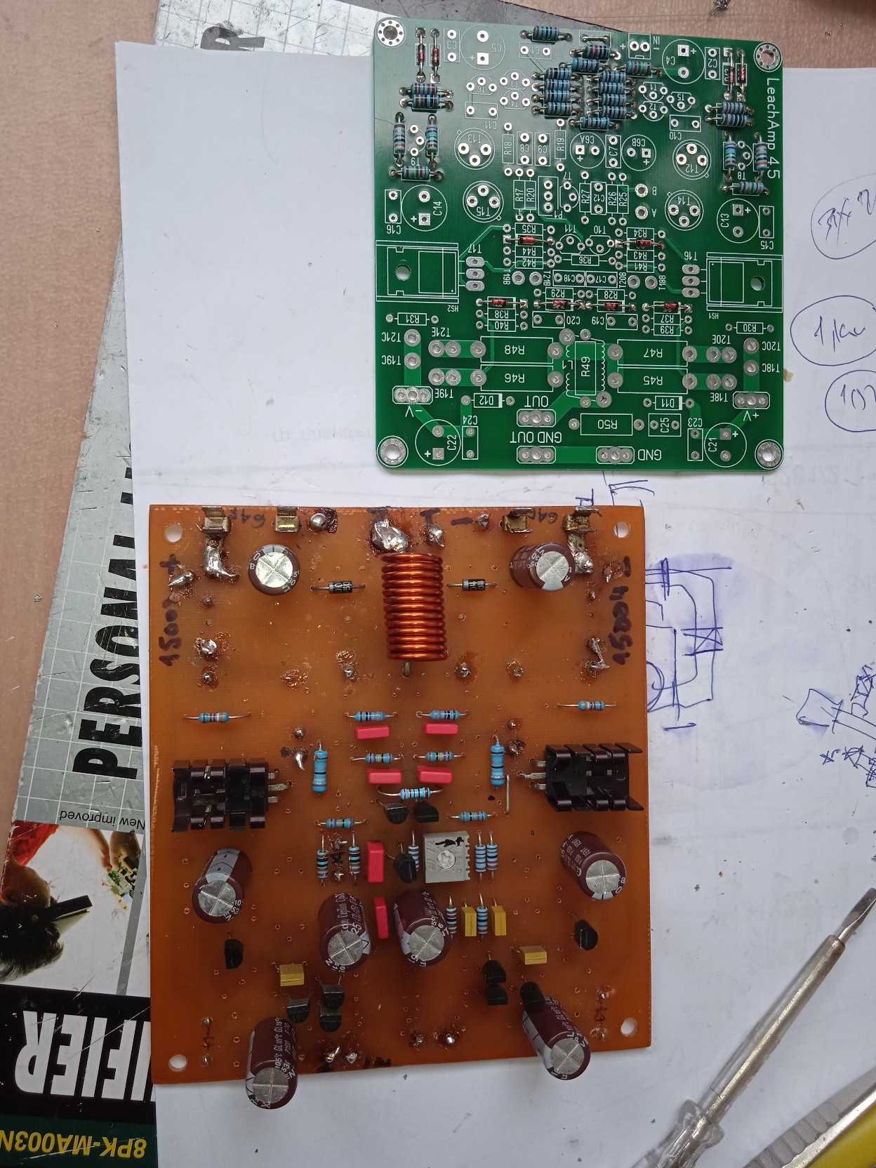

NIXIE Napisano Avgust 6, 2023 #8333 Napisano Avgust 6, 2023 Uzeo da zamenim loše stare PCB na malom LEACH rezervnom pojačalu. Sve ću da prepakujem i da zamenim Jamicon LOW ESR elektrolite nečim boljim. Jeste poso prebaciti sve delove na nove pločice, ali stare nisu dobre, počelo je na par mesta odvajanje bakra. Kupio sam neke na ebaj pre par godina, kvalitet je na nivou JLC PCB. Možda i jesu njihove al nigde ne piše. Zbora, LightMatic, Vix and 3 ostalih je reagovao/la na ovo 2 4

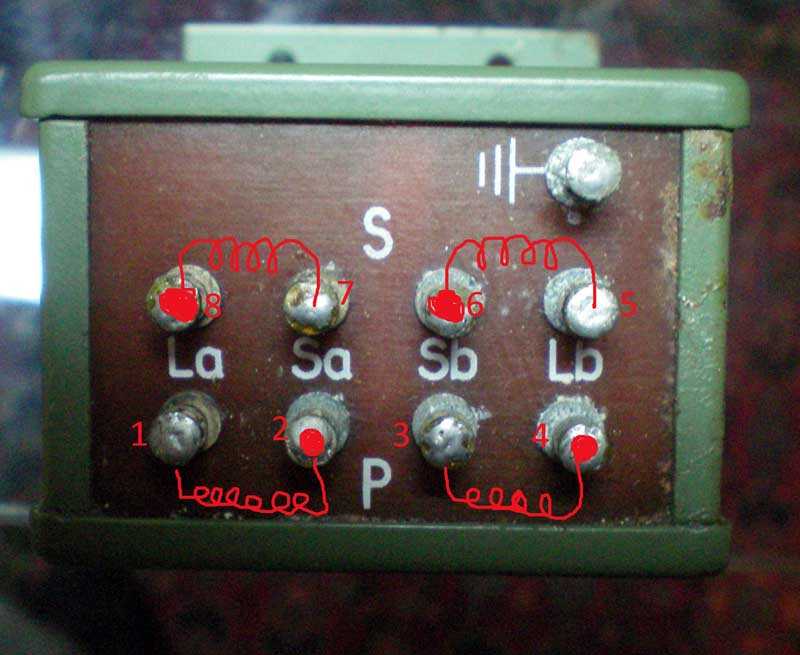

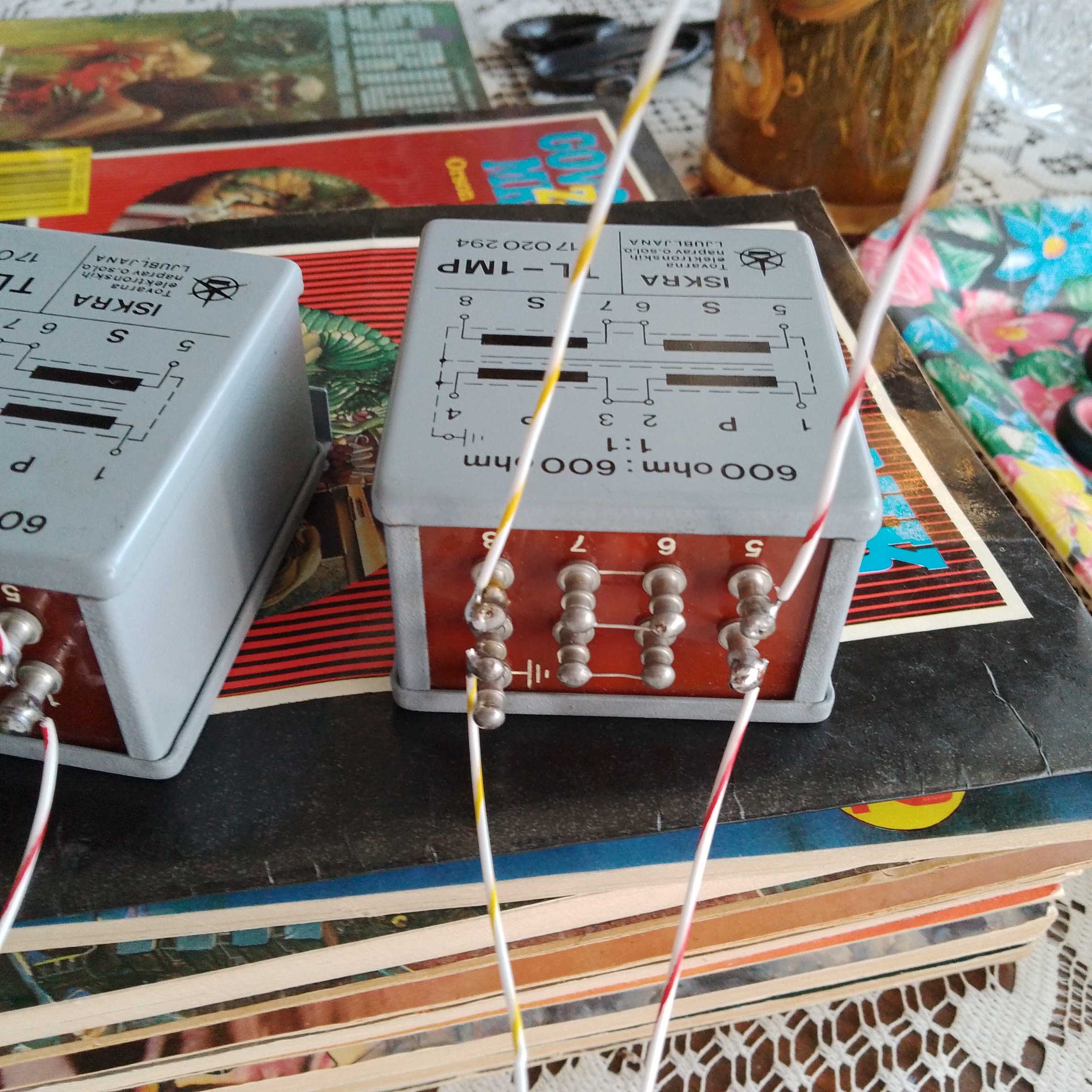

krca44 Napisano Avgust 14, 2023 #8335 Napisano Avgust 14, 2023 Imam sive Iskra trafoe koje pakujem u plasticnu kutiju ( kao sto Nixie radi ). Da li su Primar i Sekundar u fazi ili Sekundar obrce fazu, da li se zna ? P.S. Lako mogu da probam i da izmerim skopom ali bio bih zahvalan ako neko vec ima informaciju. P.P.S. Pre lemljenja obavezno pinove obrisati alkoholom i stapicima za ushi inace ce lem verovatno tesko hvatati jerbo su pinovi prljavi od visegodisnjeg stajanja. Ja sam to odmah uradio i lemio bez problema. mutayu and LightMatic je reagovao/la na ovo 2
Zen Mod Napisano Avgust 14, 2023 #8336 Napisano Avgust 14, 2023 ko za inat, nemam sacuvan fajl/slikicu msm da imam bar jedan polemljen za neke probe, mogu pogledam sutra sto je sigurno, srednja dva stubica (na obe strane) se kratkospoje za CT, e sad kako je faza pri prema sek, to ne pamtim edit: nadjoh, probaj/proveri; crventacka je pocetak svakog namotaja: LightMatic, mutayu, zerowaf and 2 ostalih je reagovao/la na ovo 2 3
