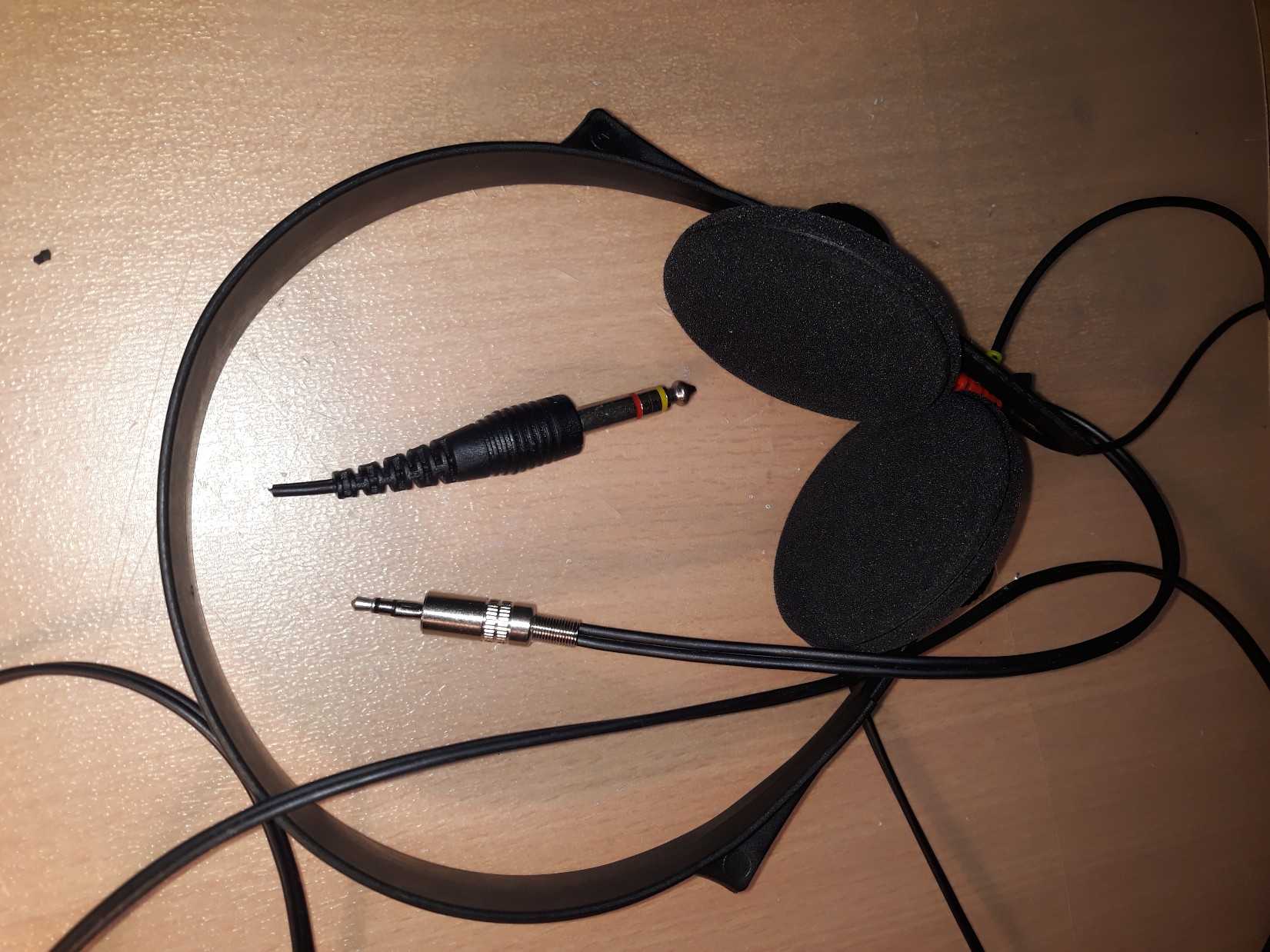

NIXIE Napisano Maj 21, 2022 #7812 Napisano Maj 21, 2022 Završio sam ih, lepo izgledaju, ultralagane i udobne ali zvuk je bez dovoljno basa. Visokih ima taman i ništa ne dreči, ali bas je tanak. Dodatni problem je originalni kabl, čelični. Svaka žica ima 8oma, ukupno 16, to može za 600 oma ali novi driveri su 40oma. Tako da ako nađem neki kablić koji sam kupio davno, i nem pojma gde je, probaću i to mada ne nadam se puno.

NIXIE Napisano Maj 22, 2022 #7815 Napisano Maj 22, 2022 Ovo je bio prilično jeftin eksperiment. Driveri par 6.39$, sunđeri par 1.75$. Čekam earpads za 2$ par, sa njima će sigurno biti više basa nego sa sunđerima.

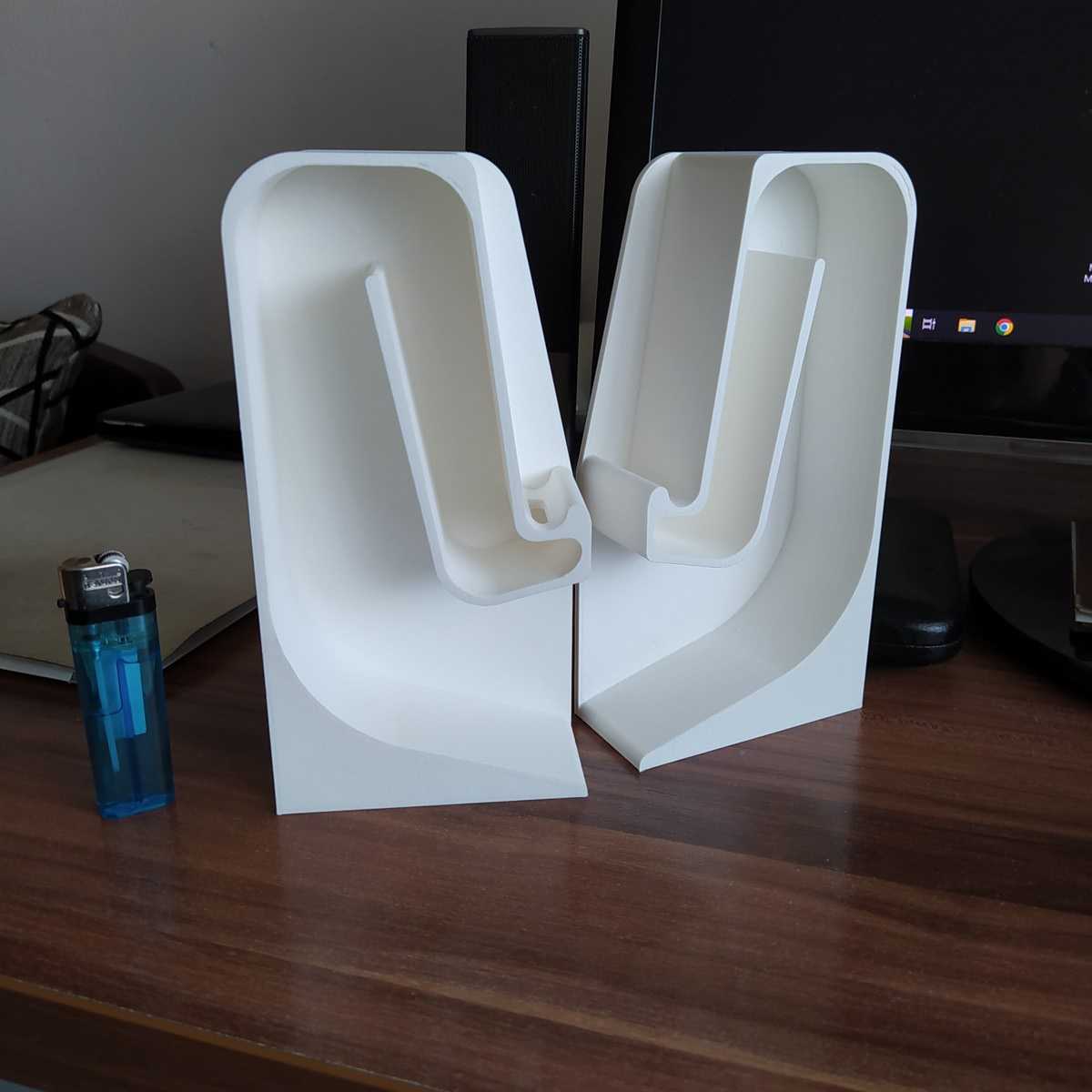

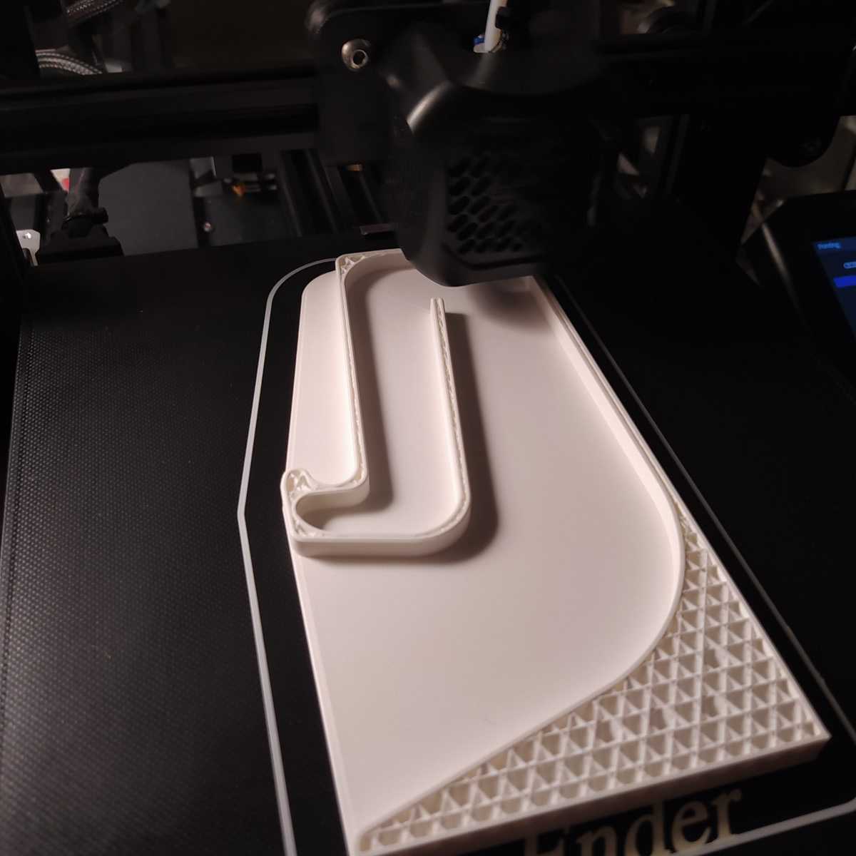

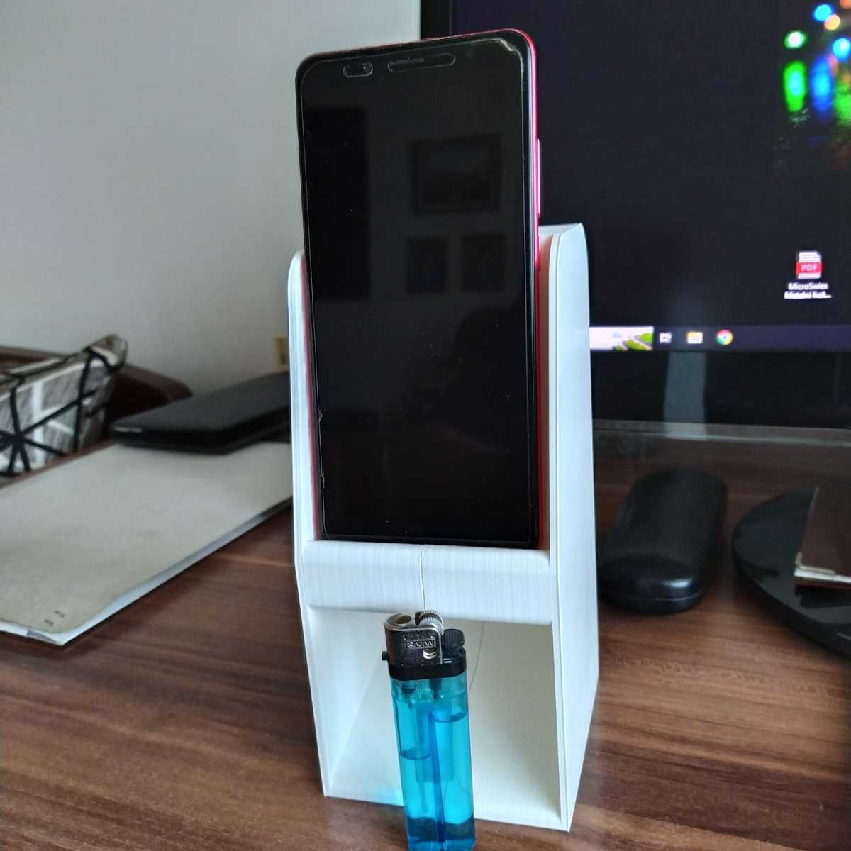

Leonardo Napisano Maj 23, 2022 #7816 Napisano Maj 23, 2022 Mali vikend "projekat", više radna vežba uhodavanja rada sa 3D štampačem, i programima za 3D modelovanje i slajsovanje. Printanje pasivne zvučne kutije za mobilni. Ideja nije originalna jer se na netu može naći sijaset varijacija, rađenih u drvetu šper ploči, glini itd. Meni se htelo da u Fusion360 razradim model odgovarajuć za moj mobilni. Model uradio iz dva dela, nazvao ih "leva i desna polovina", simetrično jednake što bi se reklo preslikavanje u ogledalu. Razlika je u eliptičnom otvoru, smeštenom u lučnom ležištu telefona na poziciji gde se nalazi zvučnik mobilnog. Par sati štampe i konačan rezultat nije za potcenjivanje. Polovine se lepo sastavljaju i n akraju će biti slepljene odgovarajućim lepilom. Za sada sam ih sastavio sa par gumica. Da truba pojačava zvuk iz mobilnog nema dileme. Da je hi-fi, nije i nije morao biti. ovo je bila samo vikend igra, zabava, šega ba' крокодил, Aciko, shonne and 6 ostalih je reagovao/la na ovo 1 5 1 2

Leonardo Napisano Maj 23, 2022 #7819 Napisano Maj 23, 2022 Ender 3v2 radi sasvim korektno. Pažljivo sam je sklopio, da bude "pod vinklu", fino podešena pritegnutost točkića i čupčastog remenja je od izuzetne važnosti. Svi pokretni delovi moraju se podesiti na kretanje uz minimalan otpor ali bez zazora. U mojoj spravi je novija 32bit ploča, i steperi rade savršeno tiho. Najveću buku proizvodi vent, ali i to je tako zanemarljivo. Ono što primećujem je da je ovo aparat za zabavu, bolje reći može poslužiti za vrlo ozbiljnu zabavu, ali to traži i spretnog zabavljača. LightMatic and Aciko je reagovao/la na ovo 1 1

Koja Napisano Jun 2, 2022 #7826 Napisano Jun 2, 2022 On 5/23/2022 at 3:17 PM, Leonardo said: Mali vikend "projekat", više radna vežba uhodavanja rada sa 3D štampačem, i programima za 3D modelovanje i slajsovanje. Ovo je super. Jedino što bi moj predlog bio da se išlo na TL koji se na kraju sužava, a ne TL koji se na kraju širi. Ovako je pojačan uži opseg midrangea ali više, tj kao neki peak, a sa sužavajućim bi se postiglo da pokriva više nižih srednjih frekvencija. Takođe sužavajući tunel zahteva manju dužinu i zapreminu, odnosno dobilo bi se više pojačanja i dubljih frekvencija za istu zapreminu. dejanco32 and Leonardo je reagovao/la na ovo 2
Leonardo Napisano Jun 2, 2022 #7827 Napisano Jun 2, 2022 Hvala Kojo, prihvatam savet i rado bih uradio i na takav način. Ako si voljan da skiciraš i dimenzionišeš, izvoli. Uradiću i tebi u znak zahvalnosti, ako bude zadovoljavajuće.
Leonardo Napisano Jun 2, 2022 #7829 Napisano Jun 2, 2022 Onaj koji ugrađuju u Redmi Note 8 dejanco32, LightMatic, shonne and 3 ostalih je reagovao/la na ovo 3 3

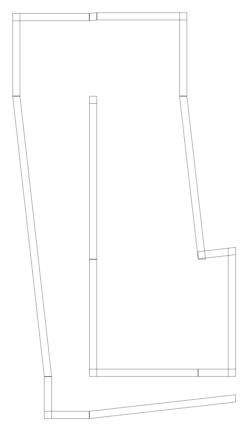

Koja Napisano Jun 2, 2022 #7831 Napisano Jun 2, 2022 1 hour ago, Leonardo said: Hvala Kojo, prihvatam savet i rado bih uradio i na takav način. Ako si voljan da skiciraš i dimenzionišeš, izvoli. Uradiću i tebi u znak zahvalnosti, ako bude zadovoljavajuće. Evo skice, png, treba otvoriti u nekom programu za slike, dimenzije su date kao 10 pixela = 1mm, to je razmera. Naravno ovi ćoškovi treba da budu zaobljeni a ne ovako pravouglasti, to je nadam se jasno. E sad kad malo razmislim ponovo, nisam siguran kako će ovo da radi. Zaboravio sam da je ceo zvučnik zatvoren unutra, da nije samo kutija za bass. U tom slučaju ko zna šta će da bude sa visokim tonovima ovako zatvorenim u sužavajući tunel Verovatno ovo neće valjati.
