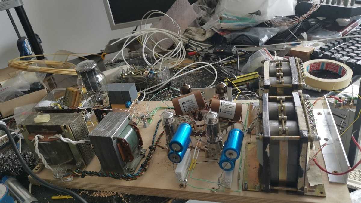

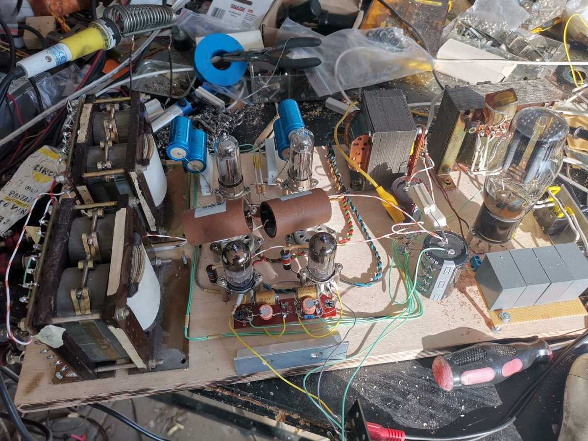

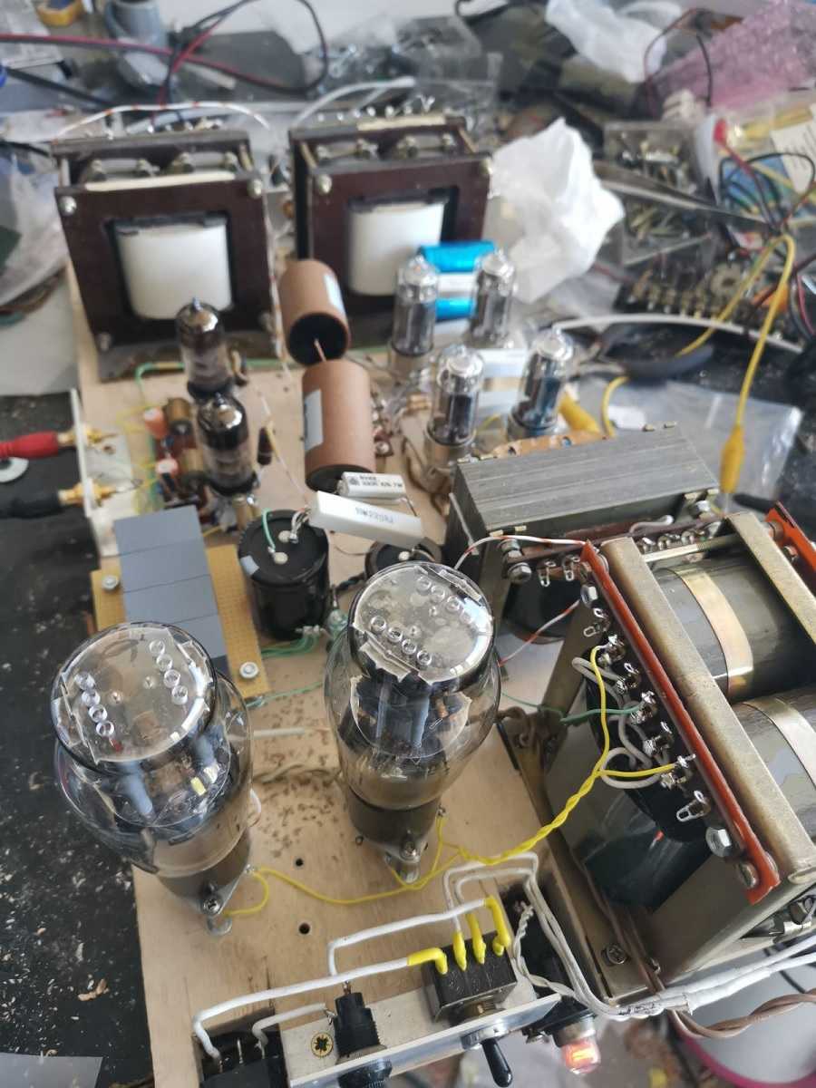

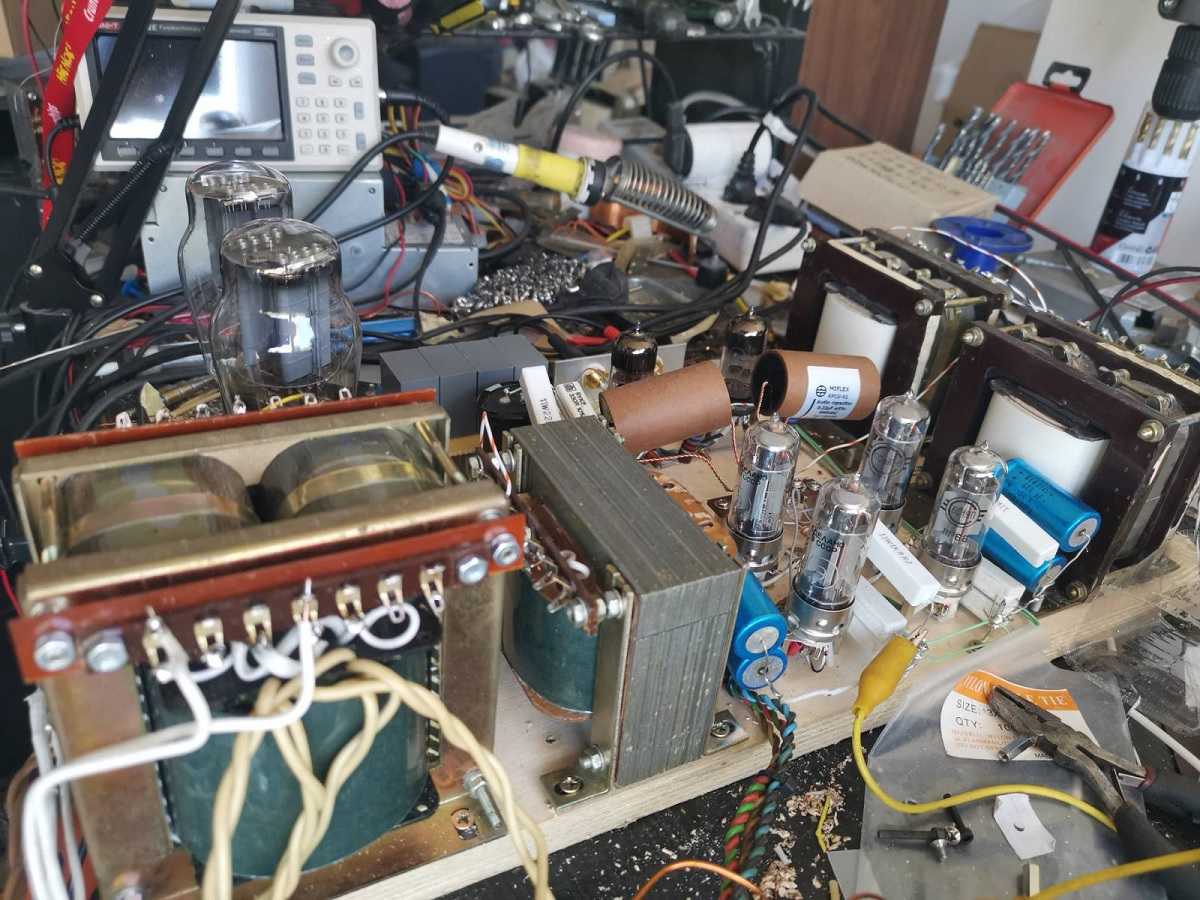

djmilicic Napisano Septembar 3, 2021 #7487 Napisano Septembar 3, 2021 On 23.8.2021. at 16:34, djmilicic reče Lepo se odmorilo, našlo se delova, navukli me mangupi da probam SE sa triodama 6s19P i 6S4P. Prvi utisci - vrlo zanimljivo zvuči. Čekam da odgore malo cevi jer su neke imale mašala viška gasova u balonu. Napojni deo: Pušteno grejanje: Za početak - miflex vezni polipropileni: Probali se i teflonci: Ostalo da se montiraju kršteni terminali i da se uživa. Što bi rek’o neki čo’ek - poraslo dete... Jedan par je bio malo, pa je morao da bude ubačen još jedan. To je povuklo novi mrežni trafo, novu prigušnicu, i još jednu ispravljačicu pošto je potrošnja na visokom naponu oko 250mA. Verovatno će malo da bude smanjena disipacija izlaznih cevi sa sadašnjih 10W (od 11W max). Nesic, dejanco32, Mentok and 6 ostalih je reagovao/la na ovo 5 3 1

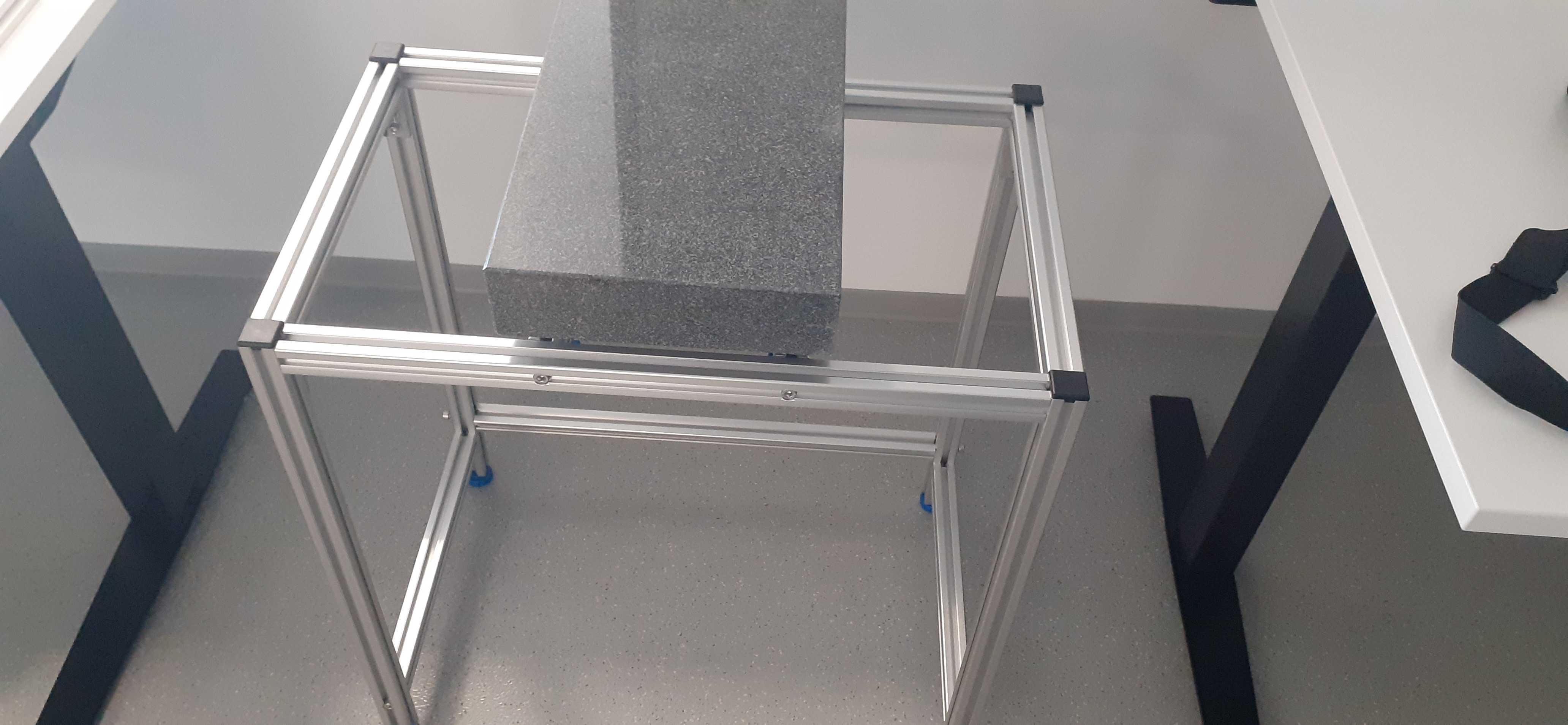

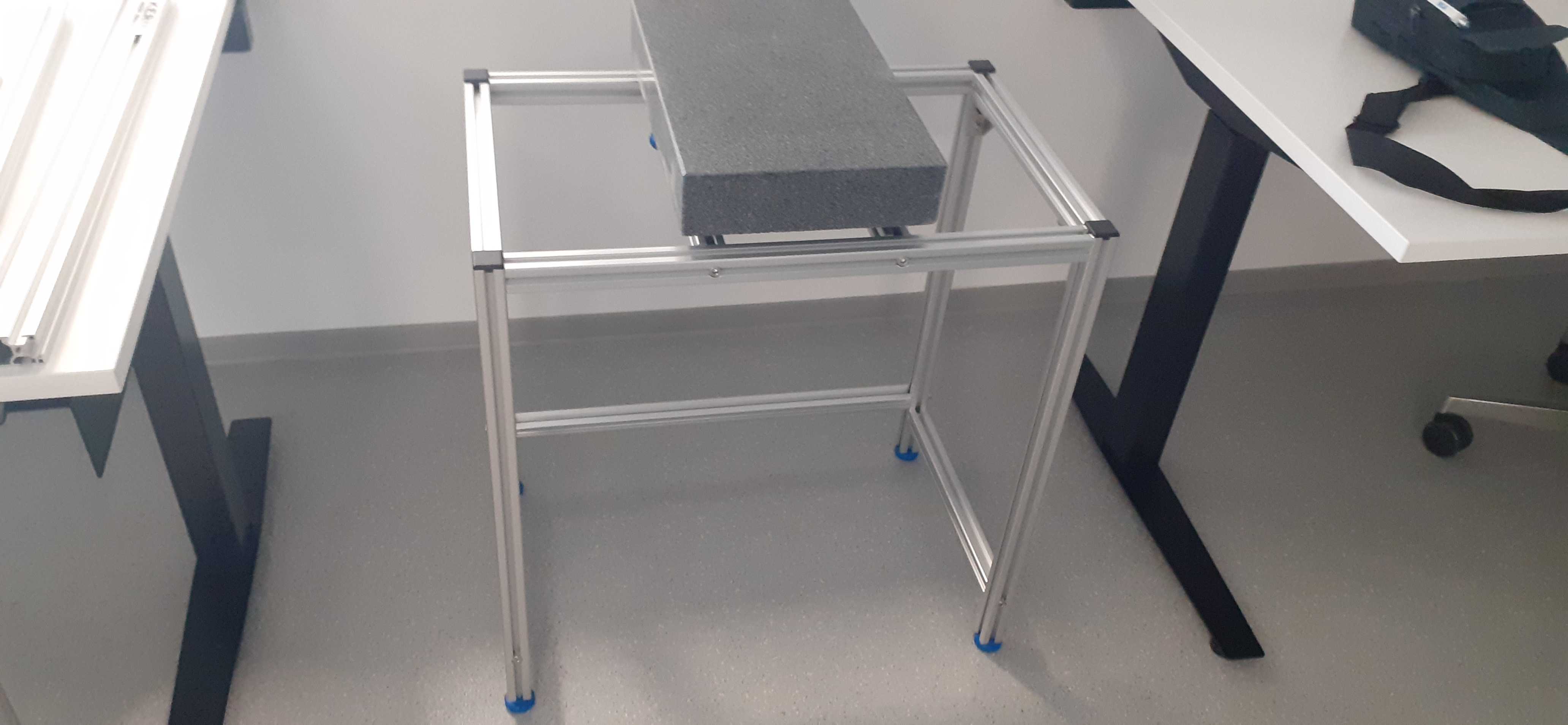

jorgoss Napisano Septembar 3, 2021 #7491 Napisano Septembar 3, 2021 Danas u jednoj fabrici motora na obodu Panceva montirah sto za analiticku vagu....a kako bi legao za gramofon mmmmm Kuja je reagovao/la na ovo 1

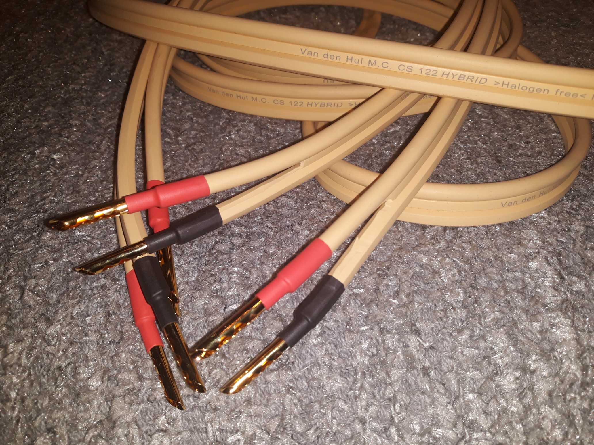

NIXIE Napisano Septembar 11, 2021 #7501 Napisano Septembar 11, 2021 Jeftina a dobra terminacija kablova. U Kanibalu imaju ove pozlaćene hilzne po 180din komad i čisto bakarne bez pozlate 90din komad.
