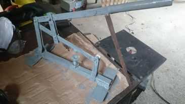

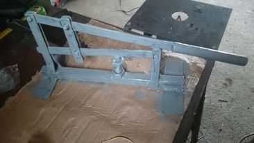

2a3 Napisano Decembar 24, 2020 #7022 Napisano Decembar 24, 2020 Stizu praznici a i potreba za lupanim orasima ,lesnicima ,bademima itd.Resio problem kad me zena natera nema vise cekic pa da sve izmrvim.Radi kao doxa pa ako koga zanima izvolte. vinko, zika and shonne je reagovao/la na ovo 1 2
Leonardo Napisano Decembar 24, 2020 #7023 Napisano Decembar 24, 2020 Mnogo je to gvožđa, elektroda, brušenja... Ova federska krckalica je zakon. Mikorist, zika, vladd and 1 član je reagovao/la na ovo 2 1 1

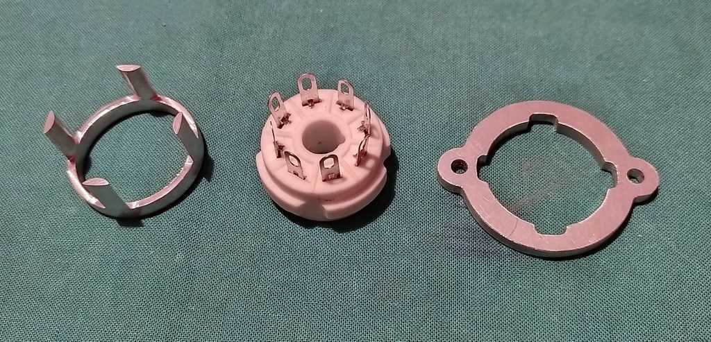

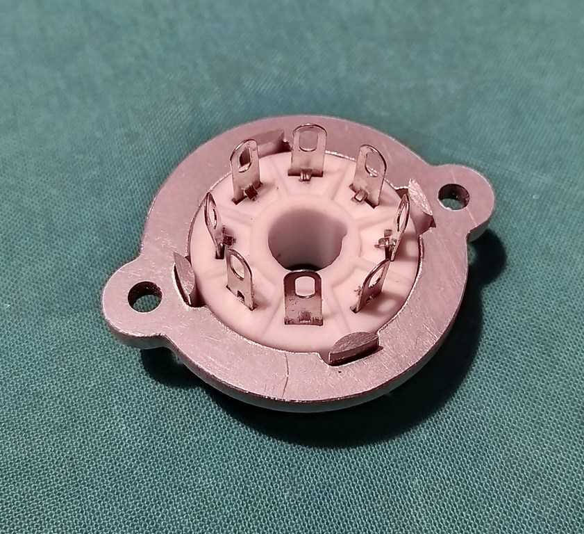

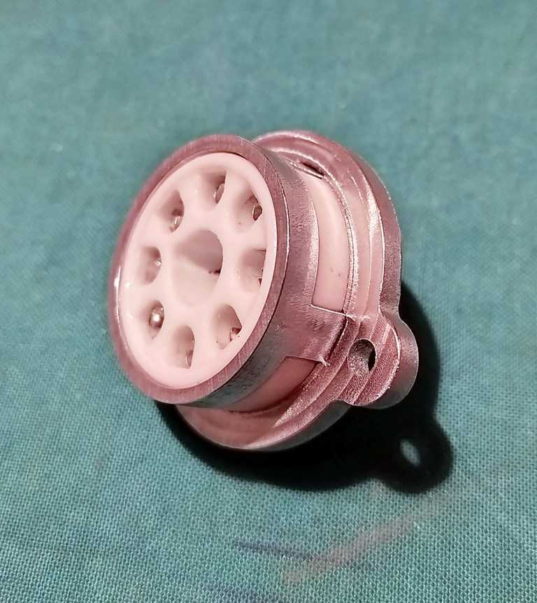

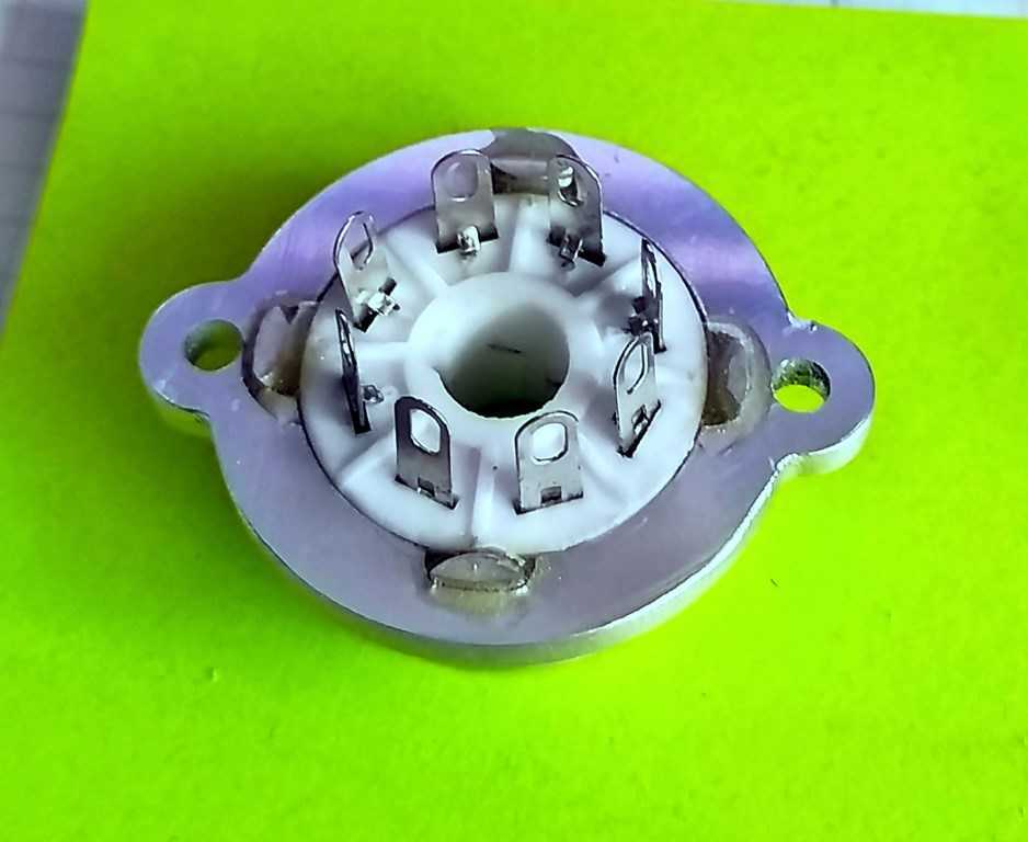

Leonardo Napisano Decembar 25, 2020 #7024 Napisano Decembar 25, 2020 Dvodnevni "projekat" - Kavezni rajf za OKTAL keramičko podnožje Kolegi koji završava opasan! LCR, nešto se nije uklapalo da ugradi standardno OKTAL podnožje sa pripadajućim kupovnim rajfom za montiranje u donju stranicu gornje ploče. Naravno kao i obično čujemo se i dobijem informacije kako on vidi, da bi ja trebao uraditi. E sad, skapiram ja šta on želi ali mi se rodi misao da to rešim na svoj način, koji će uključiti i njegovu ideju za rešenje. Konačno, uradim ovaj dvodelni kavezić koji potpuno obuhvata OKTAL keramičko podnožje. Gornji i donji deo "kaveza", međusobno zapertlovani povijanjem 4 stubića, a pride zaliveni dvokomponentnim BISON epoksi lepkom, zapečeno na 60°C ~ 90 minuta. zerowaf, predragm, shonne and 10 ostalih je reagovao/la na ovo 7 4 1 1

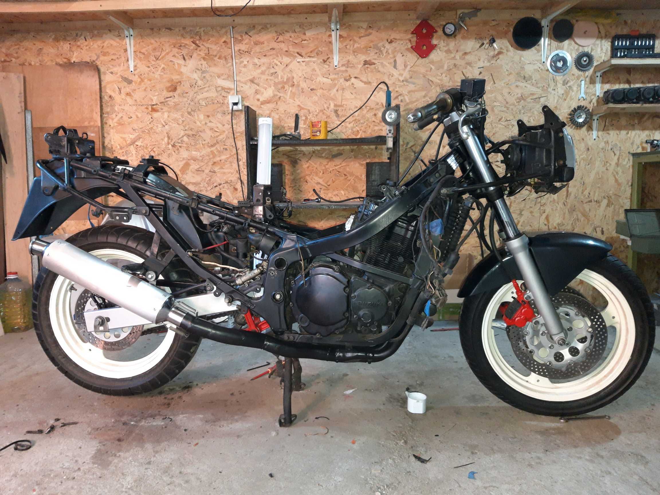

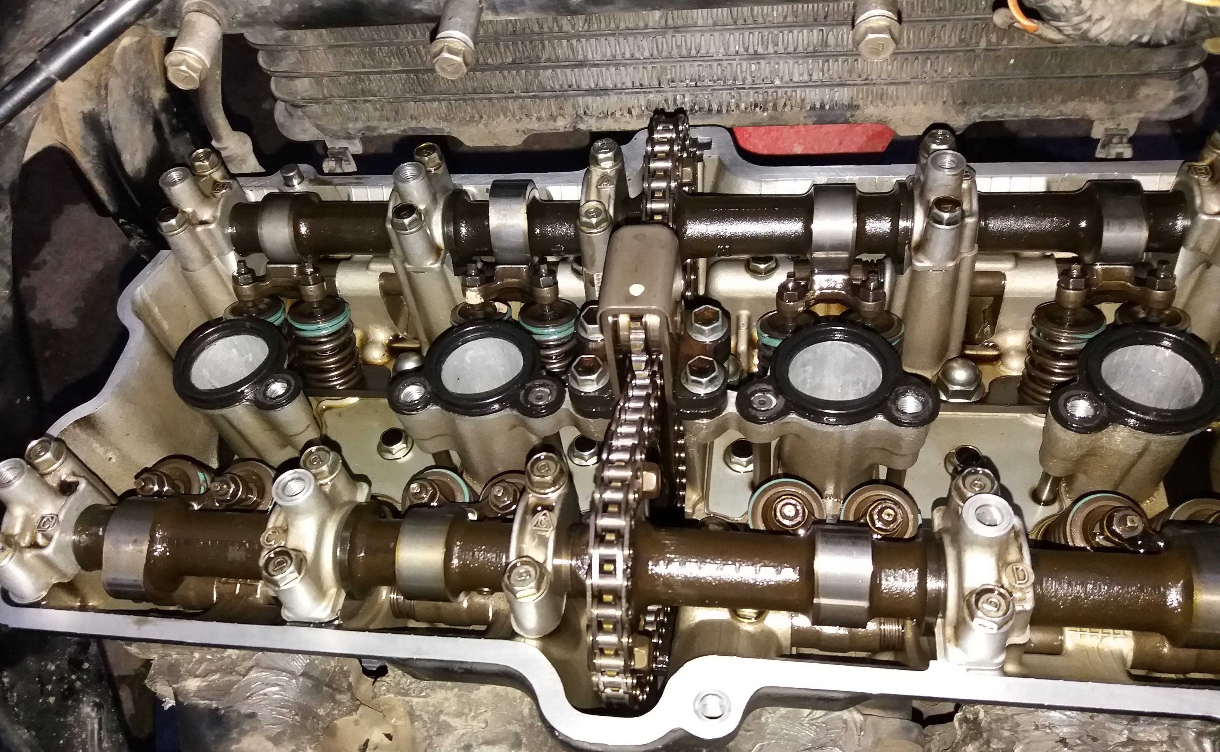

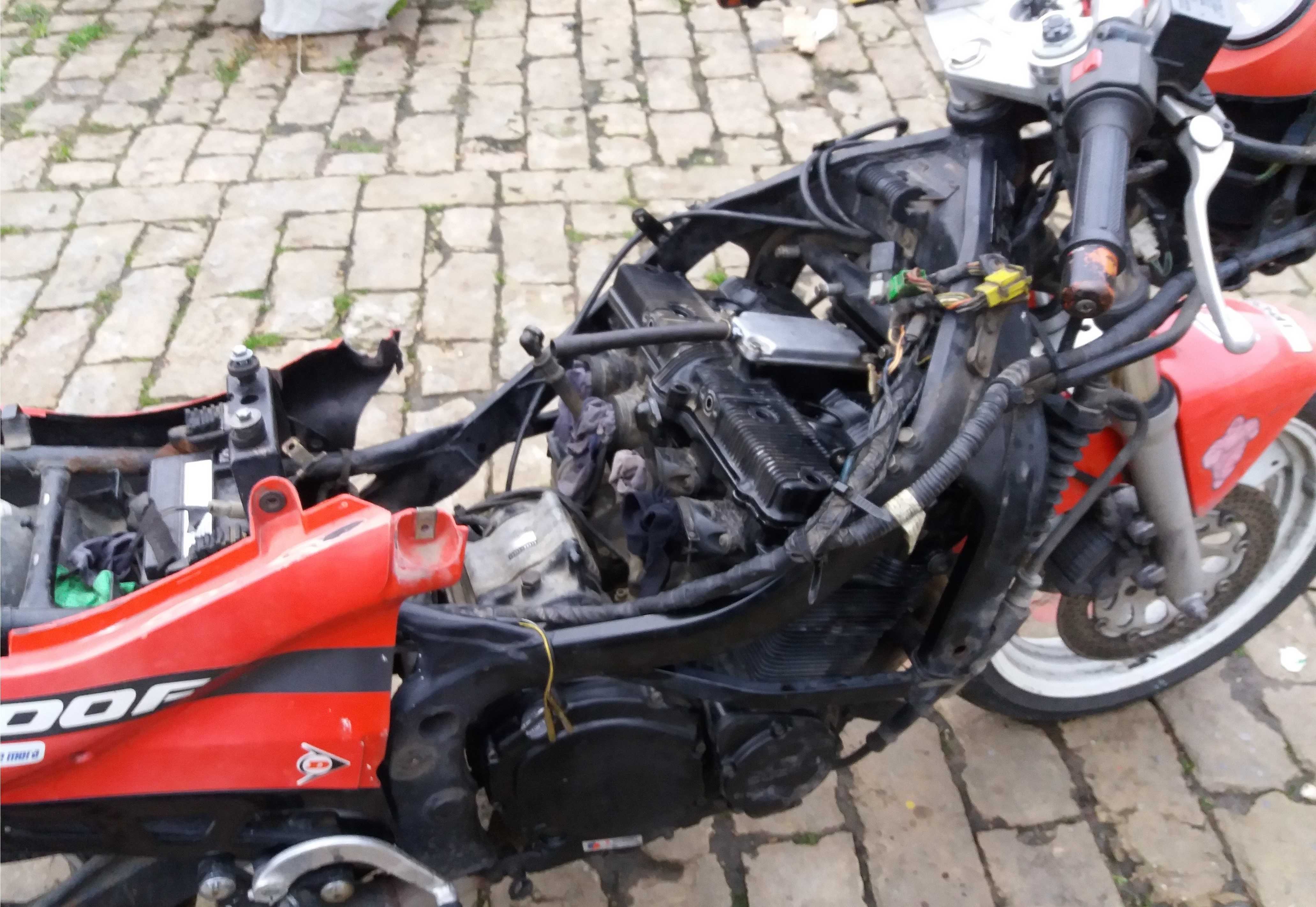

BANAT Napisano Decembar 26, 2020 #7026 Napisano Decembar 26, 2020 Danas se malo radilo jer je neki dan jos jedan bajk stigao na servis , Suzuki GSX600F katana , za pocetak dotegnuta je glava motora i prestelovani su zazori ventila (0,15mm IN - 0,20mmEX), kod Suzuki uljno-vazdusno hladjenih masina je to relativno lako jer se stelovanje ventila vrsi pomocu srafova i kontra matica , nema potrebe skidati bregaste osovine kao kod ovih novih masina, plus za redovan servis je sve dosta pristupacno . zerowaf, vladd, dejanco32 and 4 ostalih je reagovao/la na ovo 5 1 1

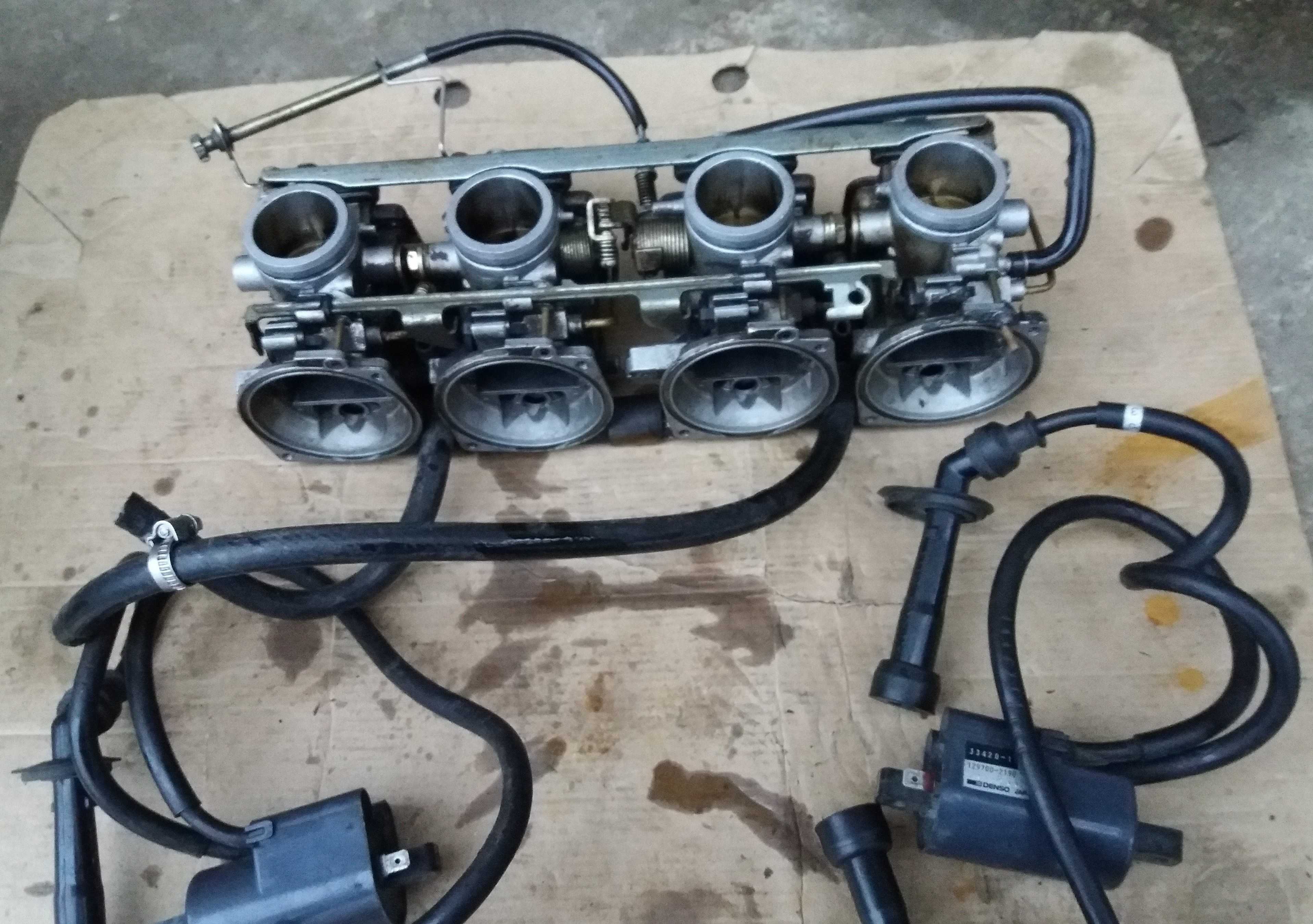

BANAT Napisano Decembar 26, 2020 #7028 Napisano Decembar 26, 2020 Sredjeni labavi HV kablovi bobina kao i stekeri od svecica , baterija Mikuni karbova ociscena i izduvana , sledi sastavljanje , podesavanje i vracanje na masinu . zika je reagovao/la na ovo 1
BANAT Napisano Decembar 26, 2020 #7030 Napisano Decembar 26, 2020 Za uspesan servis sve O-ring (16 komada) gumice unutar karburatora se moraju zameniti kvalitetnim Viton novima jer su se stare ` okamenile i ne drze vise . zika je reagovao/la na ovo 1

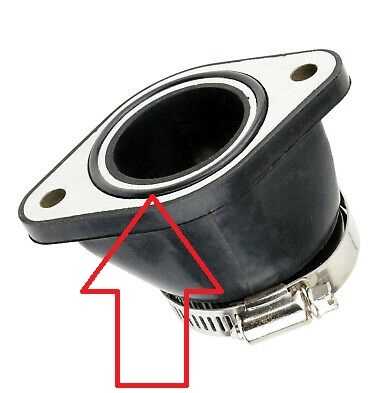

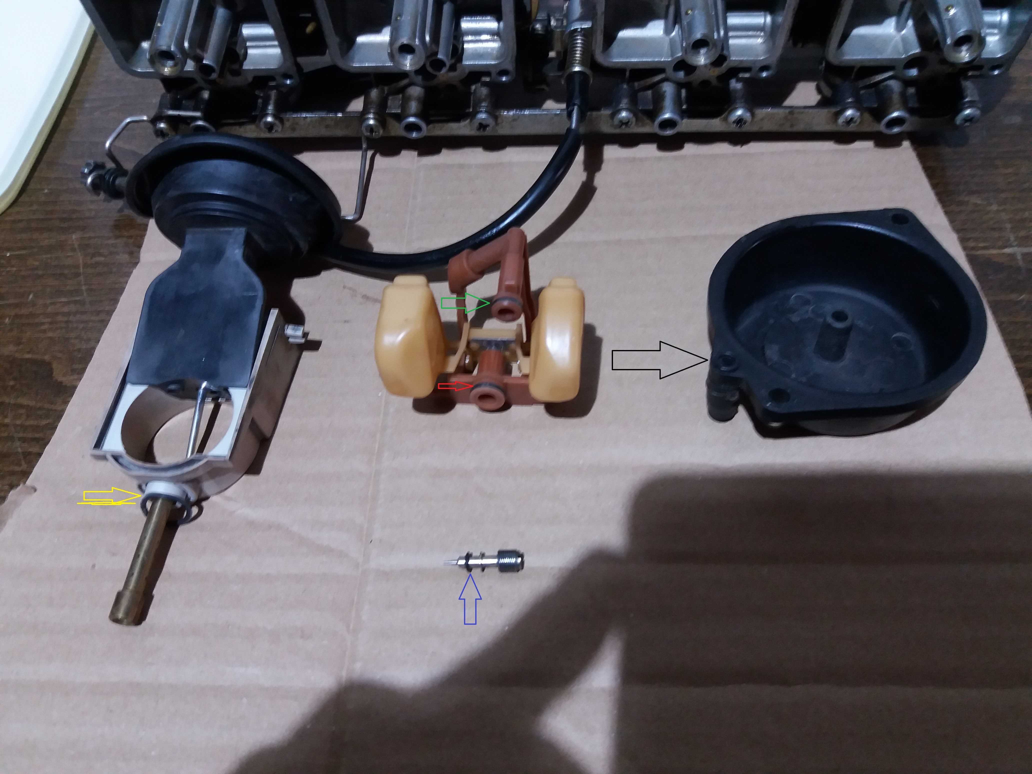

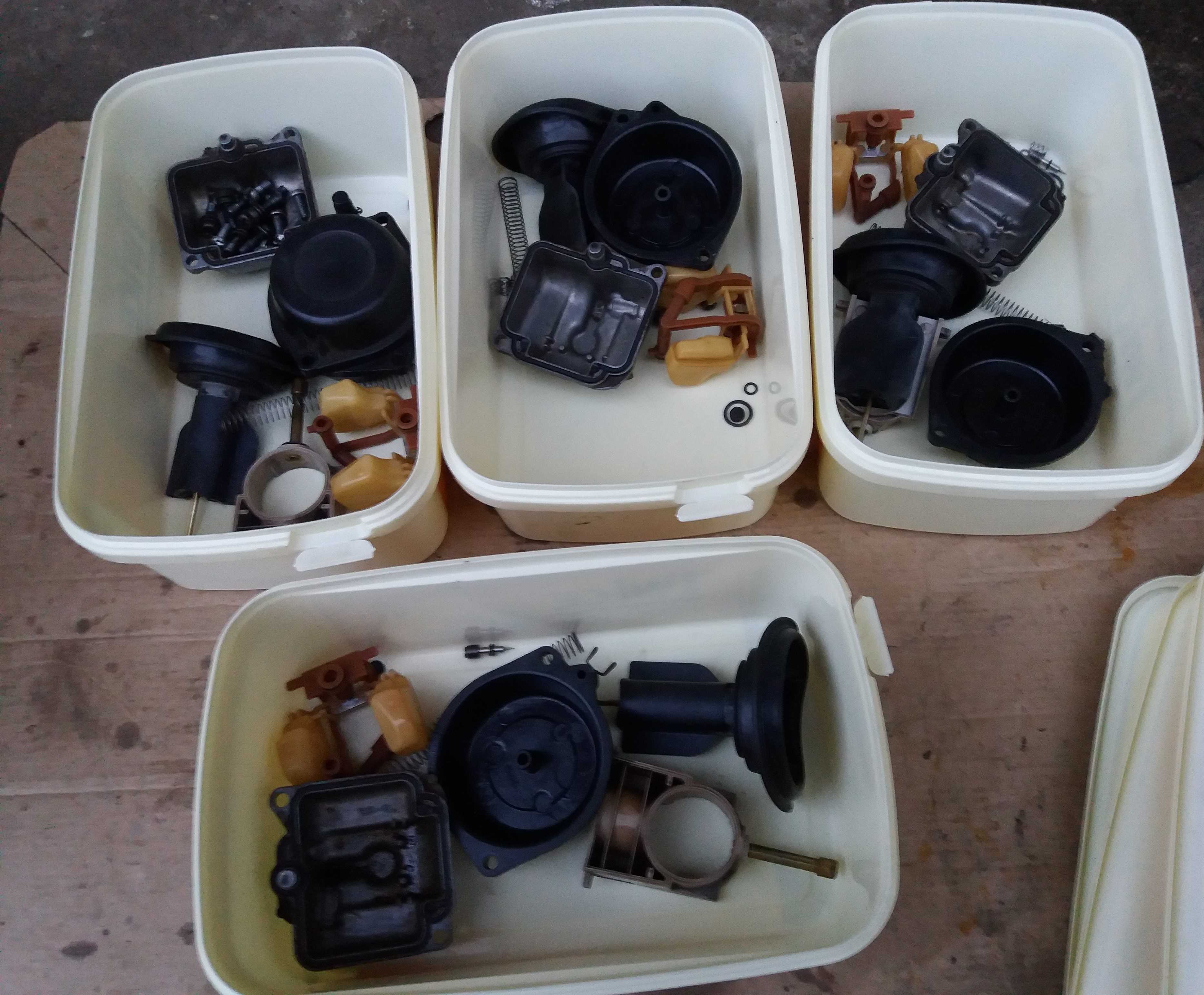

BANAT Napisano Decembar 27, 2020 #7036 Napisano Decembar 27, 2020 Svi moderni karburatori su puni gume ,razni O-ringovi , vakum-membrane sibera ,konusni vrhovi iglica plovkova ,... , problem je sto su ovi novi bez-olovni benzini da bi im se podigla oktanska vrednost puni etil alkohola koji ima jako jako negativan uticaj na sve te gumene delove unutar karburatora , vremenom se te gume `okamene` i prestaju da `drze` kako treba , imao sam prilike da vidim kako su jednom coveku na novijem Suzuki Bandit bajku od jedanput svi Keihin karburatori procureli samo nakon jednog sipanja svezeg benzina , namenjo se covek svecica i probao je svasta , ali dok sve gumice unutar karbova nisam zamenio motor mu je radio kao krunjac za kukuruz , interesantno je da su starije baterije karbova iz 50-tih,60-tih,70-tih pa cak i pojedini iz 80-tih imale minimalnu kolicinu gume unutar karbova sto ih je cinilo po kvalitetu rada i dugotrajnosti superiornim u odnosu na ove modernije , Na slici su ovi Mikuni BST karbovi od bajka koga trenutno radim , -sa crvenom strelicom je O-ring koji dihtuje oko sedista iglice plovka , moze covek da promeni 100 iglica plovka i dalje ce taj karb da preliva ako se ne zameni taj O-ring -sa zelenom strelicom je O-ring oko dizne za hladni start (saug) , on je manje kritican ali moze imati odredjen uticaj na kvalitet rada motora pri hladnom startu -sa zutom strelicom je O-ring koji se nalazi sakriven ispod plasticne vodjice sibera gasa ,retko ga ko menja i zna za njega , on sluzi da zadihtuje emulzionu cev igle sibera gasa , ako on ne `drzi `benzin iz komore plovka ce biti `fals` usisan ne samo kroz emulzionu cev kako treba nego i`fals` pored nje direktno u venturi komoru , motor ce tako i dalje da brljavi -sa crnom strelicom je O-ring izmedju plasticnog poklopca membrane sibera i alumijumskog tela karba , on sluzi da zadihtuje taj spoj koji vodi do servisnog prikljucka za vezanje vakum-metra - sa plavom strelicom je jako mali O-ring od srafa za podesavanje kolicine ler smese , ako je los ima i los uticaj na drzanje stabilnosti ler gasa - isto jako vazni O-ringovi su na gumenim stucnama karburatora , on se nalazi imedju glave motora i unutrasnje strane stucne , trpi jako visoku temperaturu i zna da popusti sto vodi ka pojavi usisavanja `fals` vazduha i loseg rada masine , nadam se da ce ovaj text i opis nekome od kolegiona nekada da bude od pomoci . DACKOTRONIC, zika and ninja je reagovao/la na ovo 1 1 1
BANAT Napisano Decembar 27, 2020 #7037 Napisano Decembar 27, 2020 Sakriveni O-ring stucni karbova . nekada je dovoljno samo ga premazati kvalitetnim na temperaturu otpornim silikonom da bi se problem loseg zaptivanja resio. Srecko and vladd je reagovao/la na ovo 2

DACKOTRONIC Napisano Decembar 27, 2020 #7039 Napisano Decembar 27, 2020 pre 3 časa, BANAT reče nadam se da ce ovaj text i opis nekome od kolegiona nekada da bude od pomoci . Banat Itekako je od pomoci npr ja nisam ni znao da na gumenim stucnama postoje oringovi , racunam stucne su gumene pa ... Letos sam se dao u sredjivanje jednog GSX750F zamenih mu sve na sta sam naisao da nevalja , od guma , creva , lezajeva , neko je petljao nesto sa instalacijom i to sam sredio tj vratio po fabricki . Njegovi karbovi su bili u mehanicki ocajnom stanju da sam morao da kupim drugu garnituru karbova koji su na izgleda ocuvaniji i bolji , karbovi su Mikuni BST 36 SS . U medjuvremenu narucim 4 kompleta za reparaciju istih na Aliju i takodje uzmem sinhronizator tj ona 4 vakummetra ... Izmenjam sve gumice , sklopim karbove i vratim ih na agregat ... motor je upalio iz prve ali igranju nikad kraja . Prvo nije primao gas do kraja nego mi je gutao knedlu na visim rpm , to sam resio odvrtanjem smese . Onda nije imao ravnomeran rad na leru , sinhronizacija je donekle pomogla ... sad radi na leru ali otprilike kao "prijatelj Zikina samohodna kosilica " Sredio sam i vakumsku slavinu sto pusta gorivo iz rezervara , svecice koje sam stavio nove bile su NGK JR9C ... sve je to kako tako funkcionisalo dok nisam stavio rezervar se i poceo da se vozim . Predjoh otprilike 3km sav odusevljen kad makine poce da menja rad , poce nesto kao na 3 cilindra , rrrrt trt mrt ... vidim ja da cu jos i da guram 220kg gvodjuriu kuci , dovukoh se nekako ugasih ga i vise neupalih Crkle su mi one ngk svecice , neki su me savetovali da umesto NGK stavim Denso x27etr ili jos bolje iridiumske , od tada stoji i ceka da uzmem nove svecice . Palo mi je napamet da su mi karbovi opet procureli pa je to razlog crkavanja svecice , medjutim ne! proverio sam drze lepo nisu procureli . Tako da igranju oko ovog mog krsa jos uvek nije kraj
vladd Napisano Decembar 27, 2020 #7040 Napisano Decembar 27, 2020 KAko su crkle svecice? Ako se spale nove svecice, proveriti kompresiju, ako je niska kompresija, energija iz bobine lako uzari vrh svecice i spali je. Iridijumka ce da resi problem spaljivanja, ili da ga odlozi, ali proveriti kompresiju...
