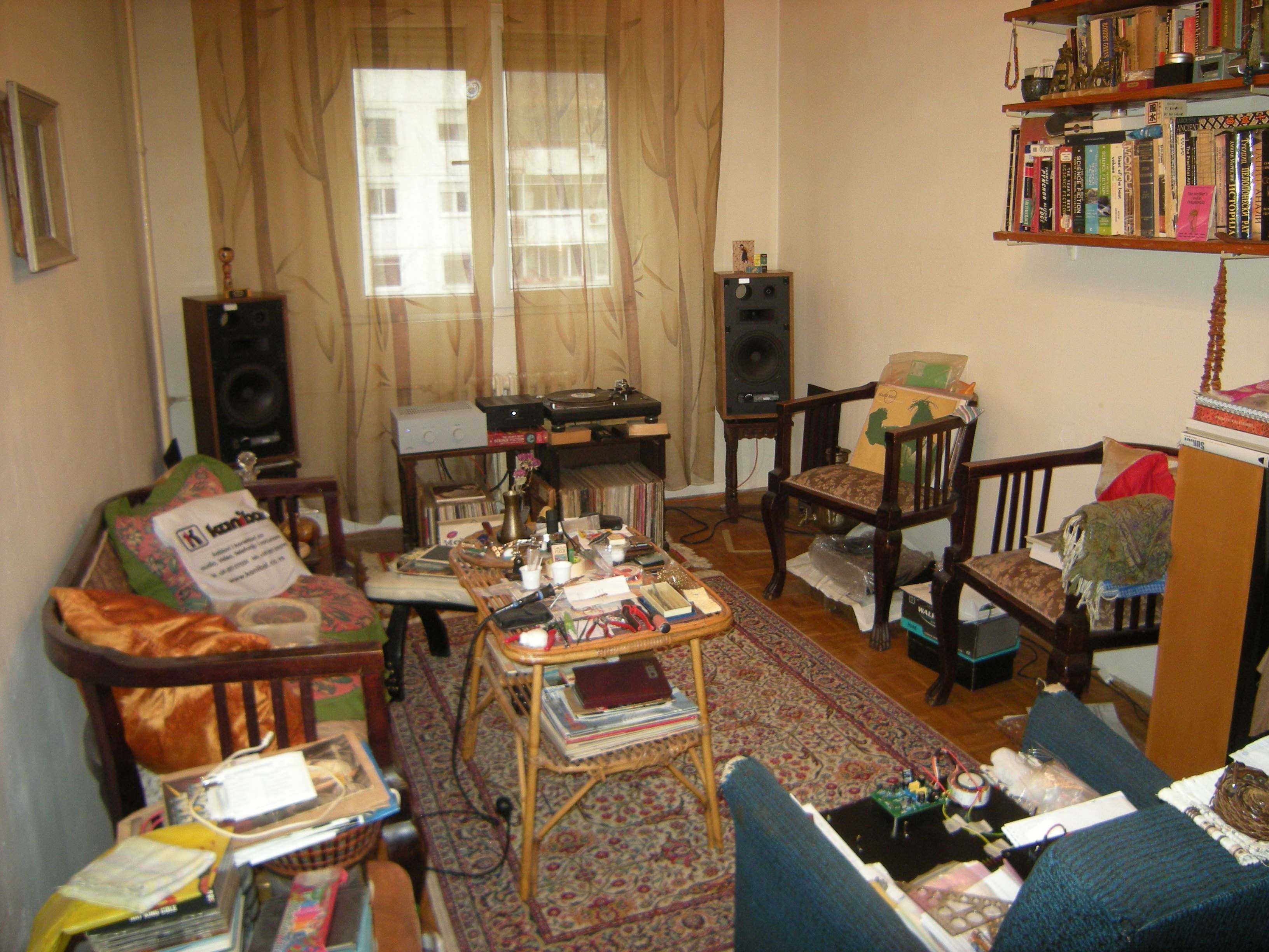

krca44 Napisano April 17, 2020 #6316 Napisano April 17, 2020 Djavo mi neda mira - stavio sam ponovo 3a kutije sa jednom izmenom - izmedju kutija i stocica su gumene nogare. Svira lepo, iz nekog razloga bas je prihvatljiv sada... sledi otvaranje i nabavka pravih stalaka. Interesantno imaju pun zvuk na tihom slusanju sto mi nocu prija. mrcelavi, prophet, dejanco32 and 1 član je reagovao/la na ovo 3 1

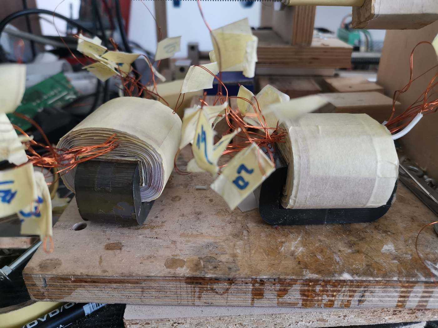

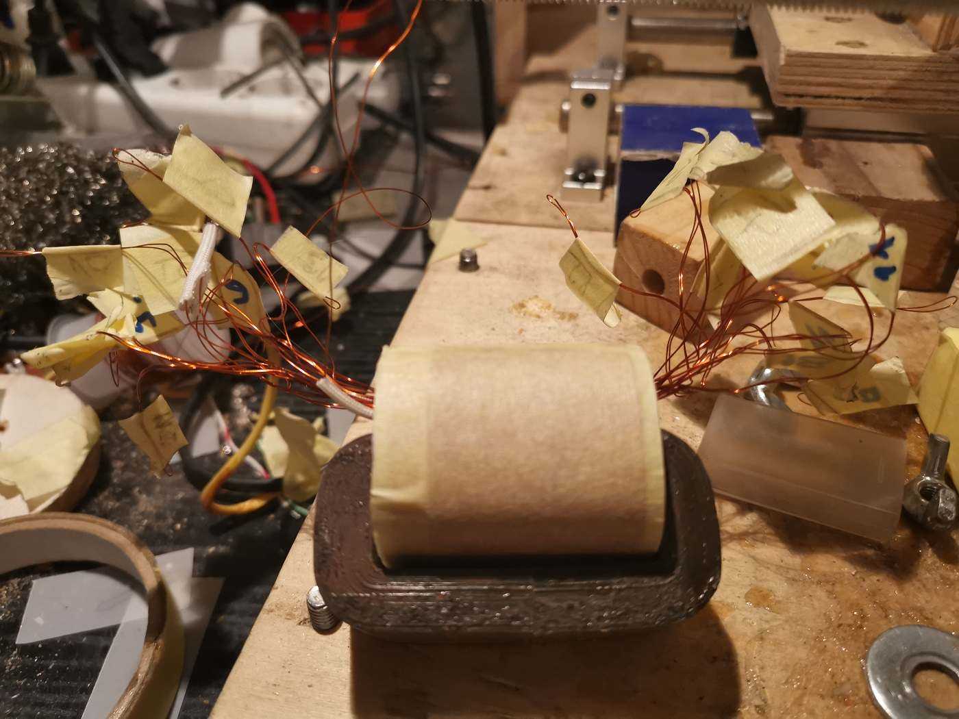

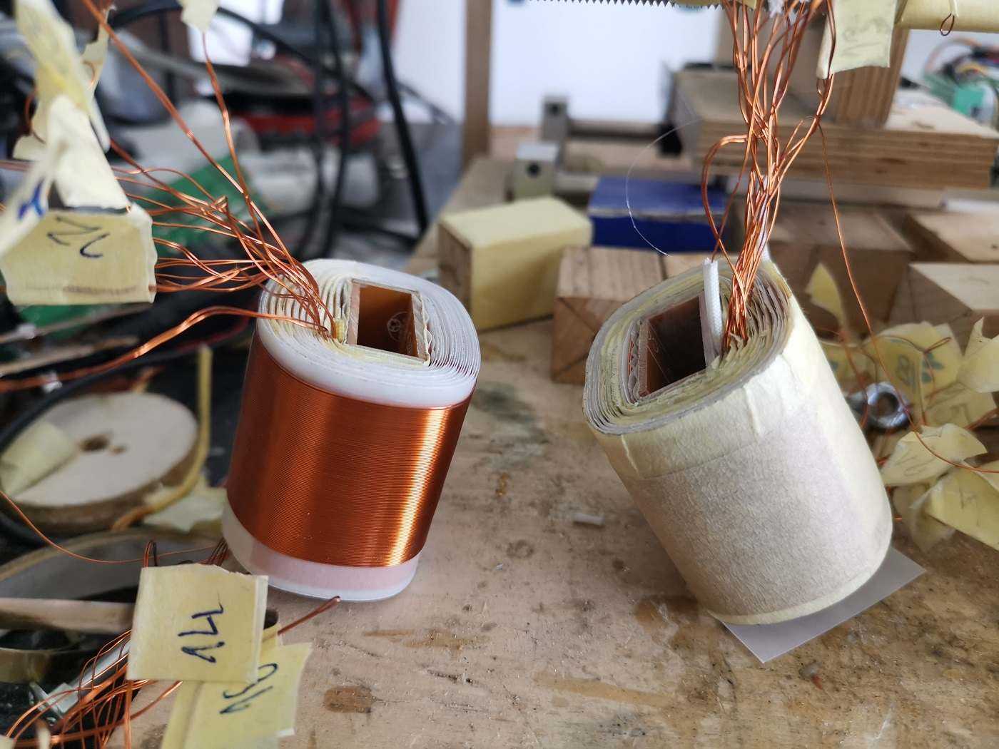

djmilicic Napisano April 23, 2020 #6317 Napisano April 23, 2020 Smotah za probu autotrafo. Biti će volume control. krca44, stefaca, Beli_Ninja and 5 ostalih je reagovao/la na ovo 5 3

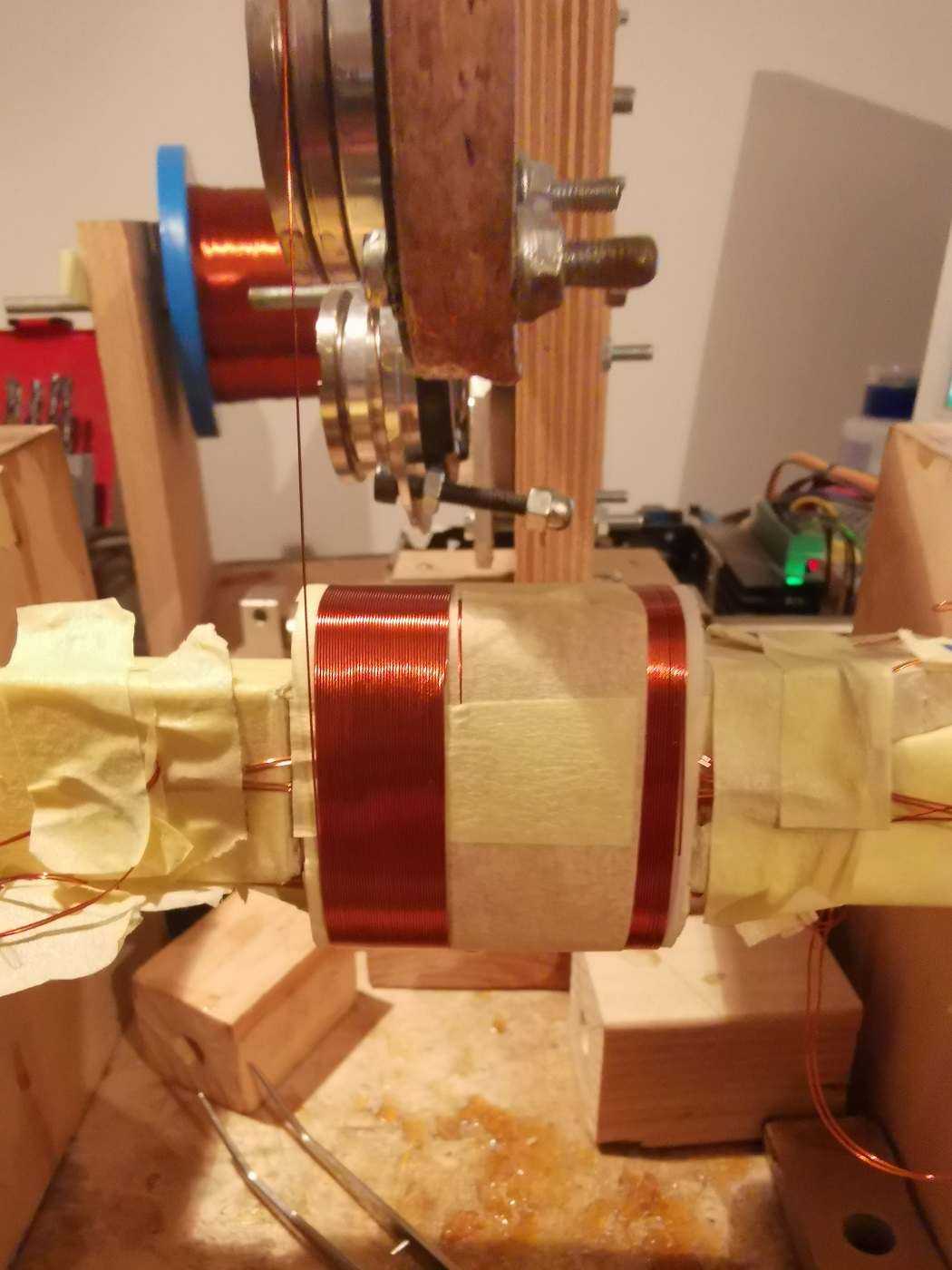

djmilicic Napisano April 25, 2020 #6318 Napisano April 25, 2020 Kažu da za stereo trebaju dva komata. 2a3, Beli_Ninja, krca44 and 2 ostalih je reagovao/la na ovo 2 3

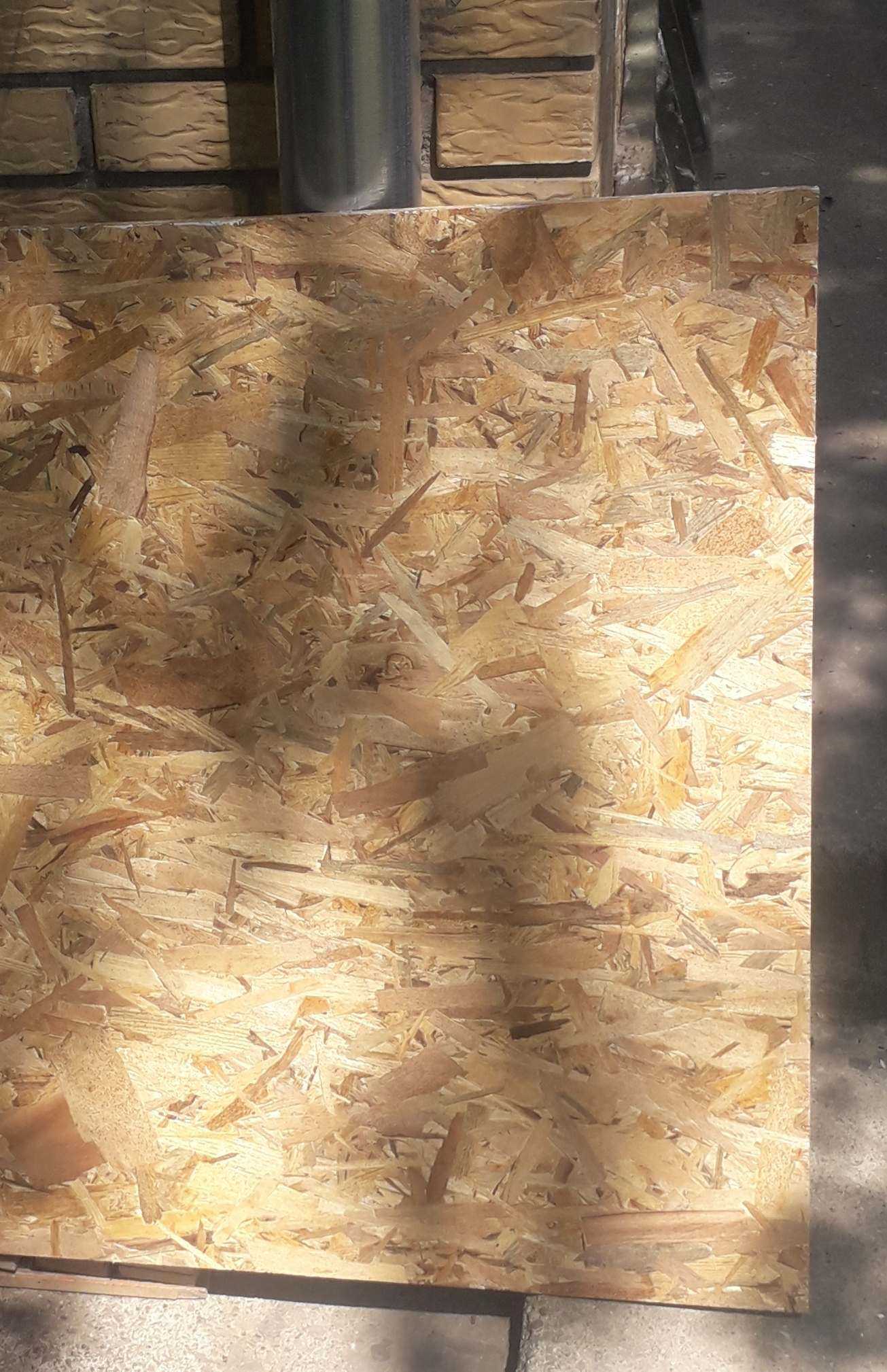

Pchelac Napisano April 25, 2020 #6319 Napisano April 25, 2020 Na zalost, nista svajserski, pravim vrata za shupu?...I svidja mi se ovaj sareni osb ! Steta sto se pokazao kao najlosiji plocasti materijal za zvuje... dejanco32, Beli_Ninja, stefaca and 1 član je reagovao/la na ovo 2 2

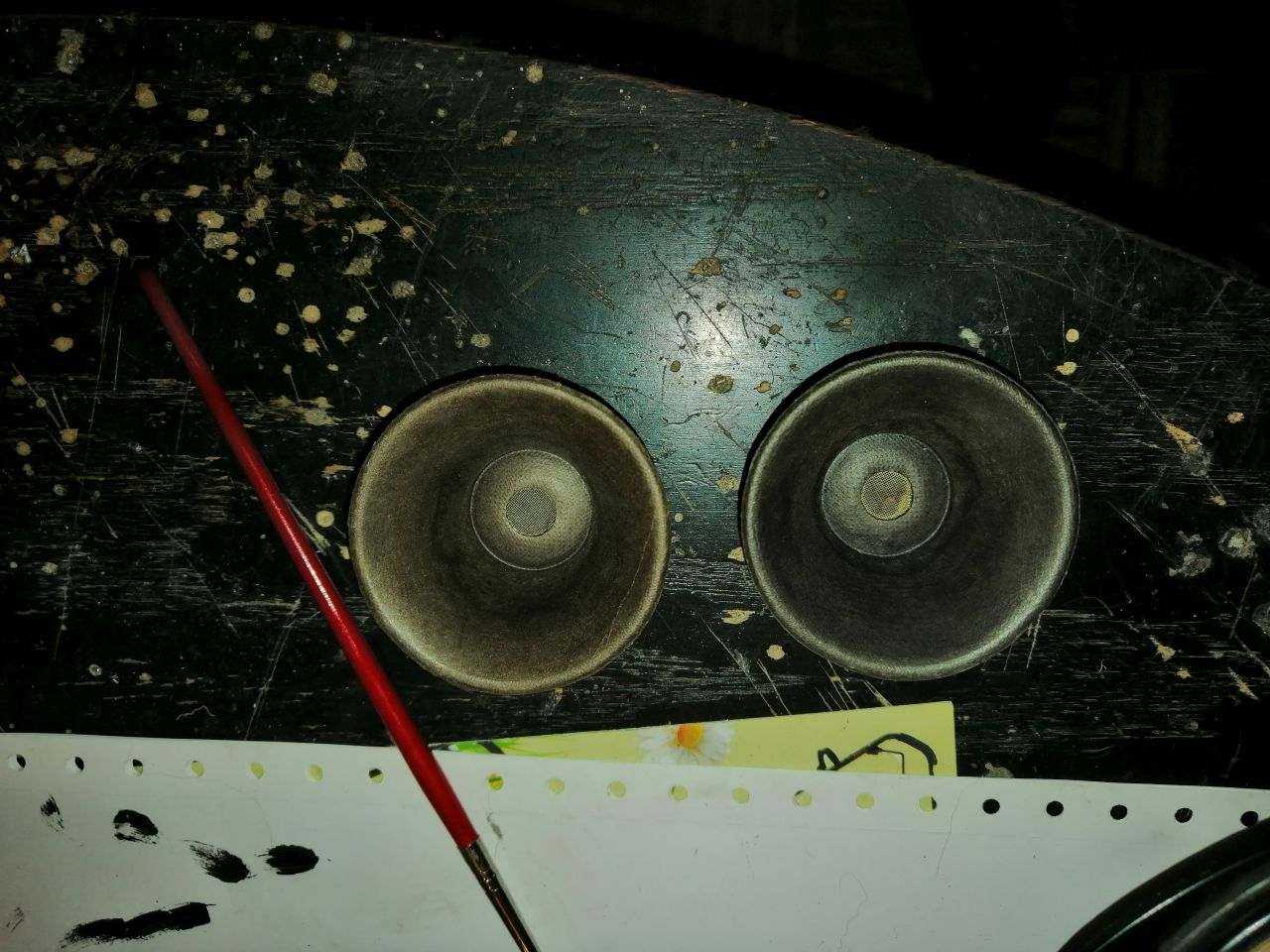

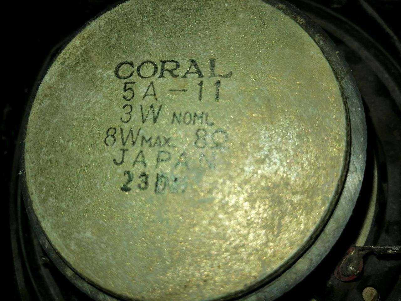

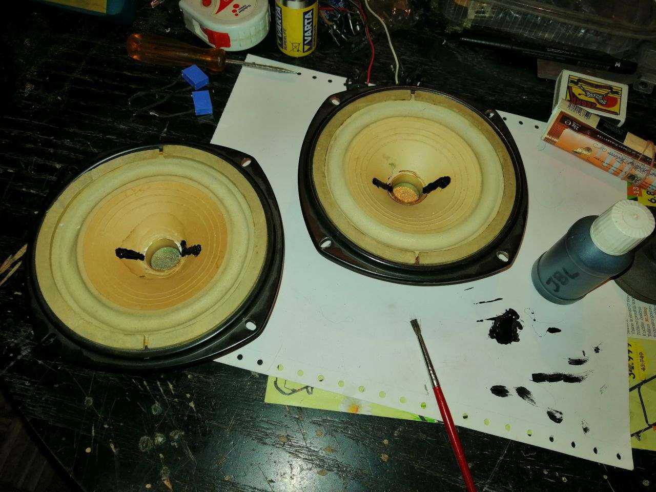

чика-Брка Napisano April 25, 2020 #6320 Napisano April 25, 2020 odavo nabavljeni, sasvim slucajno. Coral Flat 5A II, maltretirani do zla boga, neko kao da ih je namerno jebavao. ali cika-Brka ih sredjuje polako ali sigurno. ici ce i specijalne trubice, whizzer cone, skinute od neispravnih Schulz 215K. imaju rupu u sebi sa mrezicom, tako da iako originali nisu imali trubice, cika-Brkini ce imati. em da sviraju kao malo bolje, em da sakriju tragove silovanja. krca44, BANAT, mrcelavi and 4 ostalih je reagovao/la na ovo 5 2

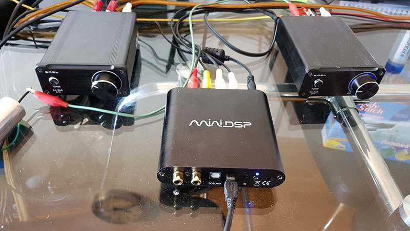

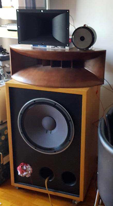

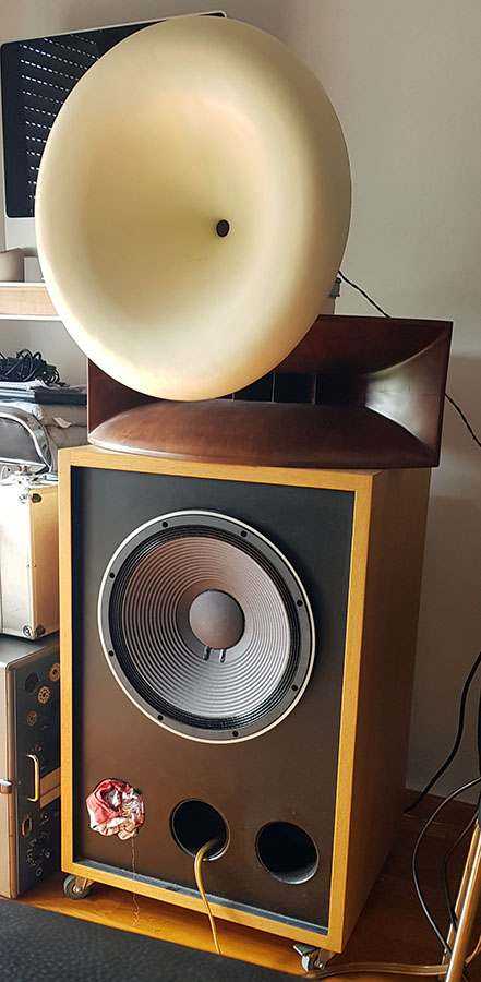

neskor Napisano April 25, 2020 #6321 Napisano April 25, 2020 miniDSP izvadjen iz furde i stavljen u pogon radi testiranja horni Beli_Ninja, 2a3, vladd and 6 ostalih je reagovao/la na ovo 4 3 2

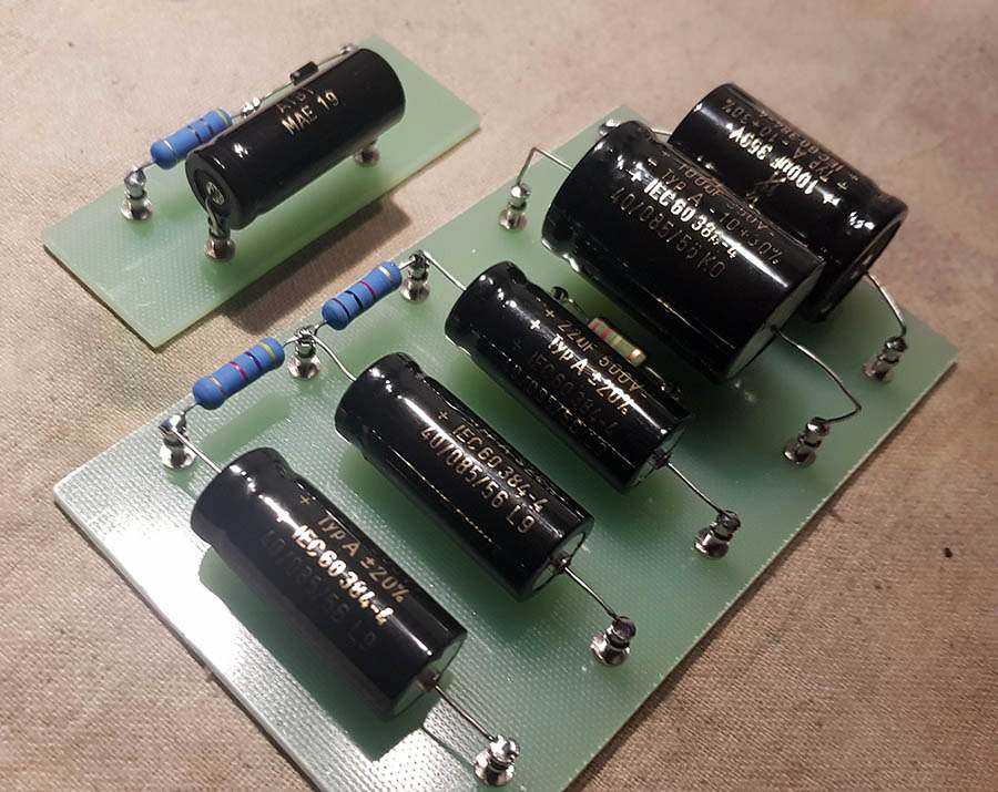

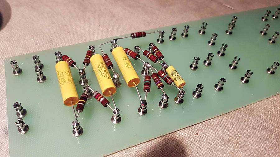

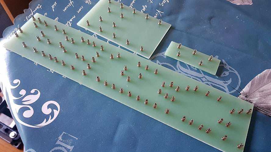

neskor Napisano April 25, 2020 #6323 Napisano April 25, 2020 nije hifi, ali ima veze sa muzikom krenulo se polako sa popunjavanjem 2a3, simplicisius, Mentok and 2 ostalih je reagovao/la na ovo 2 2 1
neskor Napisano April 25, 2020 #6325 Napisano April 25, 2020 Just now, Zen Mod said: Bassman ili ? Super Reverb Blackface
Zen Mod Napisano April 25, 2020 #6326 Napisano April 25, 2020 cool ja se jos nisam odlucio koji da napravim ... msm da ce biti najmanji sa reverbom ......
neskor Napisano April 25, 2020 #6327 Napisano April 25, 2020 Onda Princeton Pogledaj i Hoffman AB763 koji je baziran na Fender-ovoj AB763 shemi ali sa Tremolom uzetim od Vibroberb-a Imas kompletnu dokumentaciju tamo. Malo je sajt haotican za pronalazenje sta ti treba. https://el34world.com/Hoffman/AB763Project.htm Hoffman_AB763_2.pdf
djmilicic Napisano April 25, 2020 #6329 Napisano April 25, 2020 pre 1 sat, neskor reče nije hifi, ali ima veze sa muzikom Spremio kokice, uživam i čekam nastavak projekta. p.s. Ajd otvori posebnu temu, please.
papa d.j. Napisano April 25, 2020 #6330 Napisano April 25, 2020 u servisu u kom radim, zanimacija oko zelenog Twina, silver face - UL izlaz Hteo sam da postavim samo link na FB medjutim ne valja, molim moderaciju da ovo obriše
simplicisius Napisano April 25, 2020 #6331 Napisano April 25, 2020 pre 2 časa, neskor reče nije hifi, ali ima veze sa muzikom krenulo se polako sa popunjavanjem Idealno! Divno si osmislio raspored elemenata, tako da ih spajaš na pinovima bez dodatnih žica! Profesionalno uredno! Radim nešto slično. Možeš li me uputiti gde si nabavio pinove?
chakija Napisano April 25, 2020 #6332 Napisano April 25, 2020 3 hours ago, neskor said: miniDSP izvadjen iz furde i stavljen u pogon radi testiranja horni Konačno si nabavio prave ampove... Jesu li sve TAD drajveri?
neskor Napisano April 25, 2020 #6333 Napisano April 25, 2020 29 minutes ago, simplicisius said: Radim nešto slično. Možeš li me uputiti gde si nabavio pinove? imas na https://www.banzaimusic.com/
neskor Napisano April 25, 2020 #6334 Napisano April 25, 2020 18 minutes ago, chakija said: Konačno si nabavio prave ampove... Jesu li sve TAD drajveri? taj amp imam vec godinama i sluzio mi za neke testove, sada sam uzeo jos jedan da se opet igram sa aktivom za te pare sasvim dobar amp Bas je TAD 1601a, TAD 4001 je u Yuichi horni, a TAD 2001 je u Gedesovoj horni. Onaj visokotonac je Yamaha 4281b chakija je reagovao/la na ovo 1
simplicisius Napisano April 25, 2020 #6335 Napisano April 25, 2020 pre 23 minuta, neskor reče imas na https://www.banzaimusic.com/ Hvala!
krca44 Napisano April 25, 2020 #6336 Napisano April 25, 2020 pre 49 minuta, simplicisius reče Hvala! Imas i na hificollective.co.uk samo ne znam, mozda su skuplji https://www.hificollective.co.uk/tag_board/turret-tag.html https://www.hificollective.co.uk/tag_board/silver-plated-turret-tags.html simplicisius je reagovao/la na ovo 1
