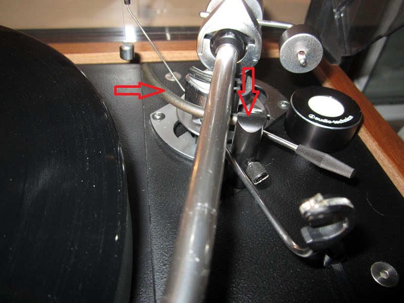

paja959 Napisano Mart 1, 2020 #6196 Napisano Mart 1, 2020 smogao snage,konacno i za ovo..ocisceno od silikona iz FD200 kadice sto je uspelo da se nahvata za silne godine,vraceno na svoje mesto (fabricki podupirac rucke),primenom najozbiljnijih hirurskih zahvata (pritiskanje osovine par puta dole-gore,kako mi je @Gavra savetovao ),proradio auto lift/switch off.. mrcelavi, Srecko, Woland and 2 ostalih je reagovao/la na ovo 4 1

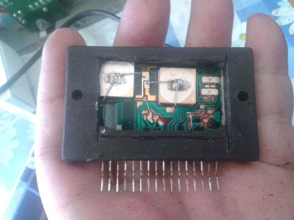

vladd Napisano Mart 2, 2020 #6201 Napisano Mart 2, 2020 Specificno crkavanje STK8040, na pinu 10 -29V, treba oko -1V...bio uradjen tvik da se skrati vreme paljenja TA kola(dodatni otpornik, da se "pojaca" struja na releu), nastao je udar u zvucniku pri ukljucenju, a pitanje kako su naponi bili dostignuti na kolu i zveknuo je baza kolektor spoj, bondovi ostali celi ali se pelet iskrivio Technics SU V2 New class A

vladd Napisano Mart 3, 2020 #6203 Napisano Mart 3, 2020 Beli ima 8050, stavljeno i radi. To je hibrid niskog nivoa, a i komponente su nekriticne, nebitno je poreklo.
NIXIE Napisano Mart 3, 2020 #6204 Napisano Mart 3, 2020 Deluje da tranzistori u tom kolu nemaju dovoljno veliki probojni napon, ili je samo dotrajalo od upotrebe i grejanja. Ili je bilo od početka.
