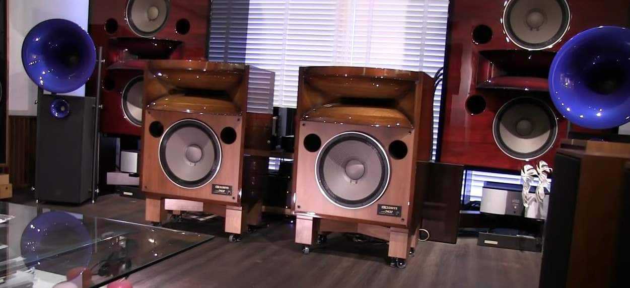

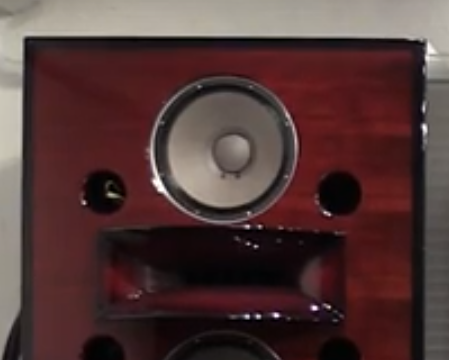

gluv_i_udaren Napisano Jul 9, 2019 #5724 Napisano Jul 9, 2019 On 7/7/2019 at 11:27 PM, Mikorist said: Da. Plus ti treba polir mašina. Al ima se ogledaš na zvučniku Ovako ispadne. Razmišljao Tannoy da ovako uradim Da bude ovako, ima bruh da dobijes. Ovde ima izmedju 50 i 70 slojeva

крокодил Napisano Jul 9, 2019 #5726 Napisano Jul 9, 2019 57 minutes ago, gluv_i_udaren said: Da bude ovako, ima bruh da dobijes. Ovde ima izmedju 50 i 70 slojeva Meni ovaj visoki sjaj truba, nekako mi vuce na kicericu Woland je reagovao/la na ovo 1
Woland Napisano Jul 9, 2019 #5727 Napisano Jul 9, 2019 Meni ovaj visoki sjaj truba, nekako mi vuce na kicericujesvala

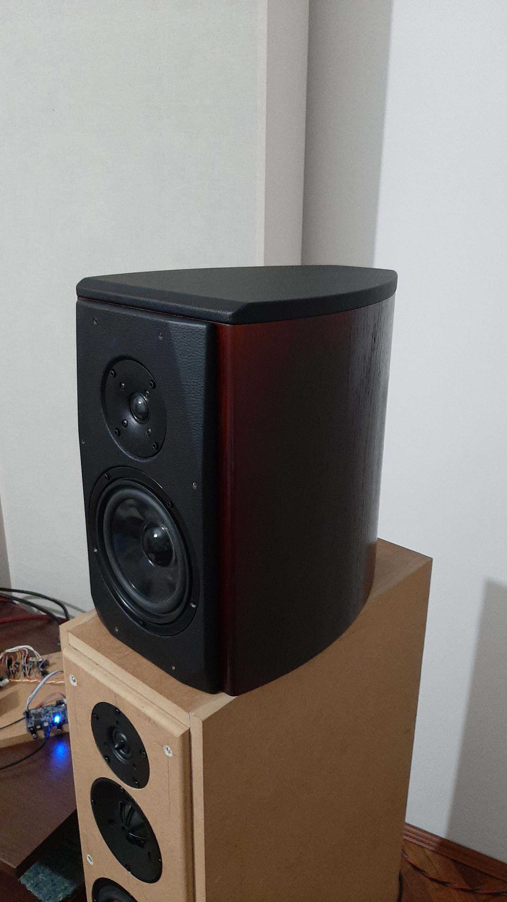

pakonja Napisano Jul 21, 2019 #5735 Napisano Jul 21, 2019 Posle skupljanja hrabrosti i uzimanja pistolja u ruke kutije su dobile konacni vizuelni identitet... NIXIE, Woland, shonne and 12 ostalih je reagovao/la na ovo 5 4 2 4
крокодил Napisano Jul 21, 2019 #5737 Napisano Jul 21, 2019 Alal ti qurac, pa ovo je ozbiljan rad, nije sala
