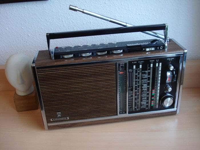

крокодил Napisano April 1, 2019 Share #5502 Napisano April 1, 2019 1 hour ago, Mikorist said: evo ja recimo našta sam spao Jel' to daljinski ? Link to comment Podeli na ovim sajtovima More sharing options...
Mikorist Napisano April 1, 2019 Share #5503 Napisano April 1, 2019 1 minute ago, крокодил said: Jel' to daljinski ? to je moj sistem Link to comment Podeli na ovim sajtovima More sharing options...
zek Napisano April 1, 2019 Share #5504 Napisano April 1, 2019 U, ima i antenu za Wi-Fi.... Aleks je reagovao/la na ovo 1 Link to comment Podeli na ovim sajtovima More sharing options...
ManicP Napisano April 1, 2019 Share #5505 Napisano April 1, 2019 Pajz, ako na onoj glOvi pored drži slušalice, ergo, veličina je ekvivalentna Mikinoj glavi, ima taj radio bar 12sku u sebi Link to comment Podeli na ovim sajtovima More sharing options...

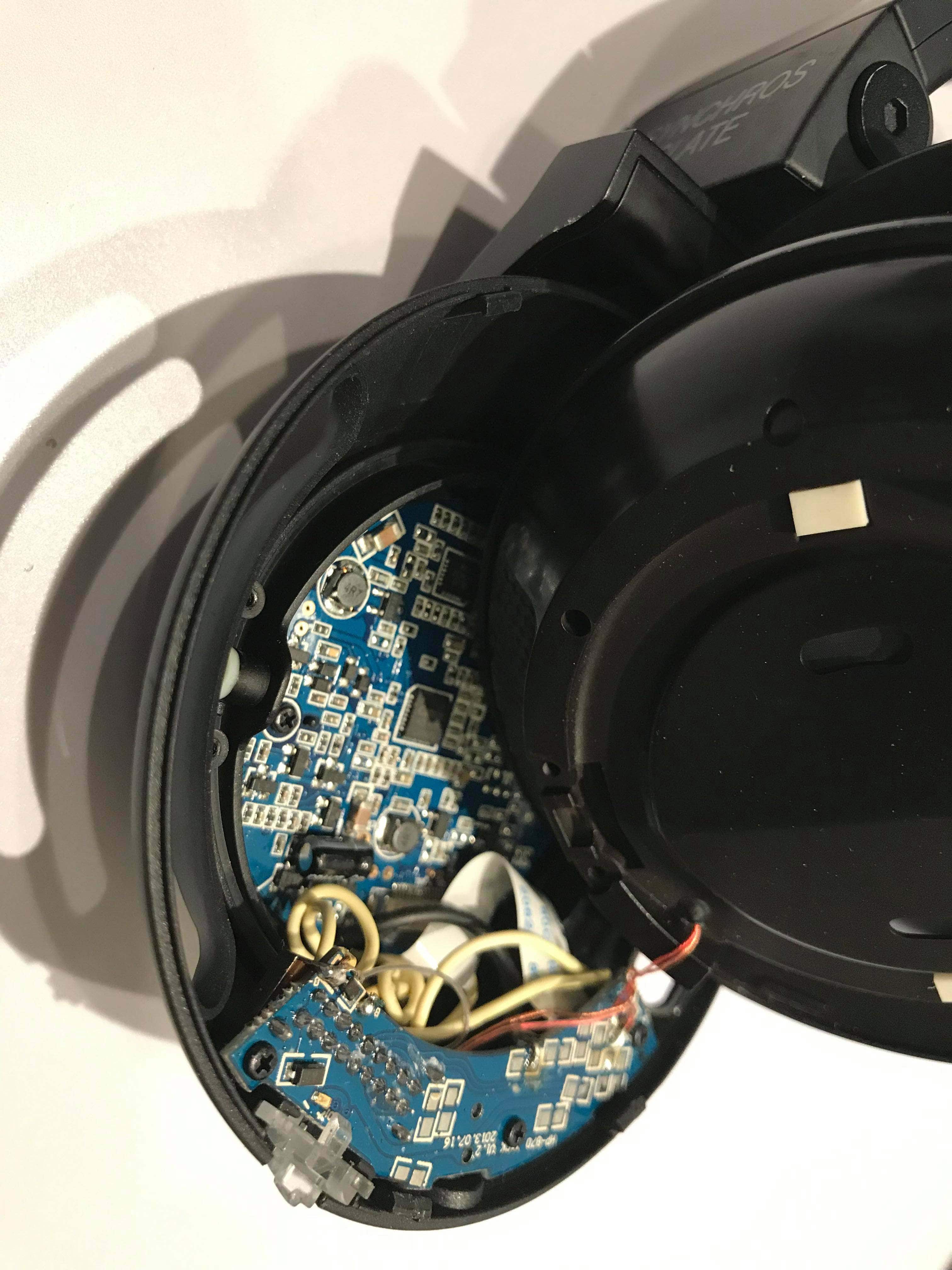

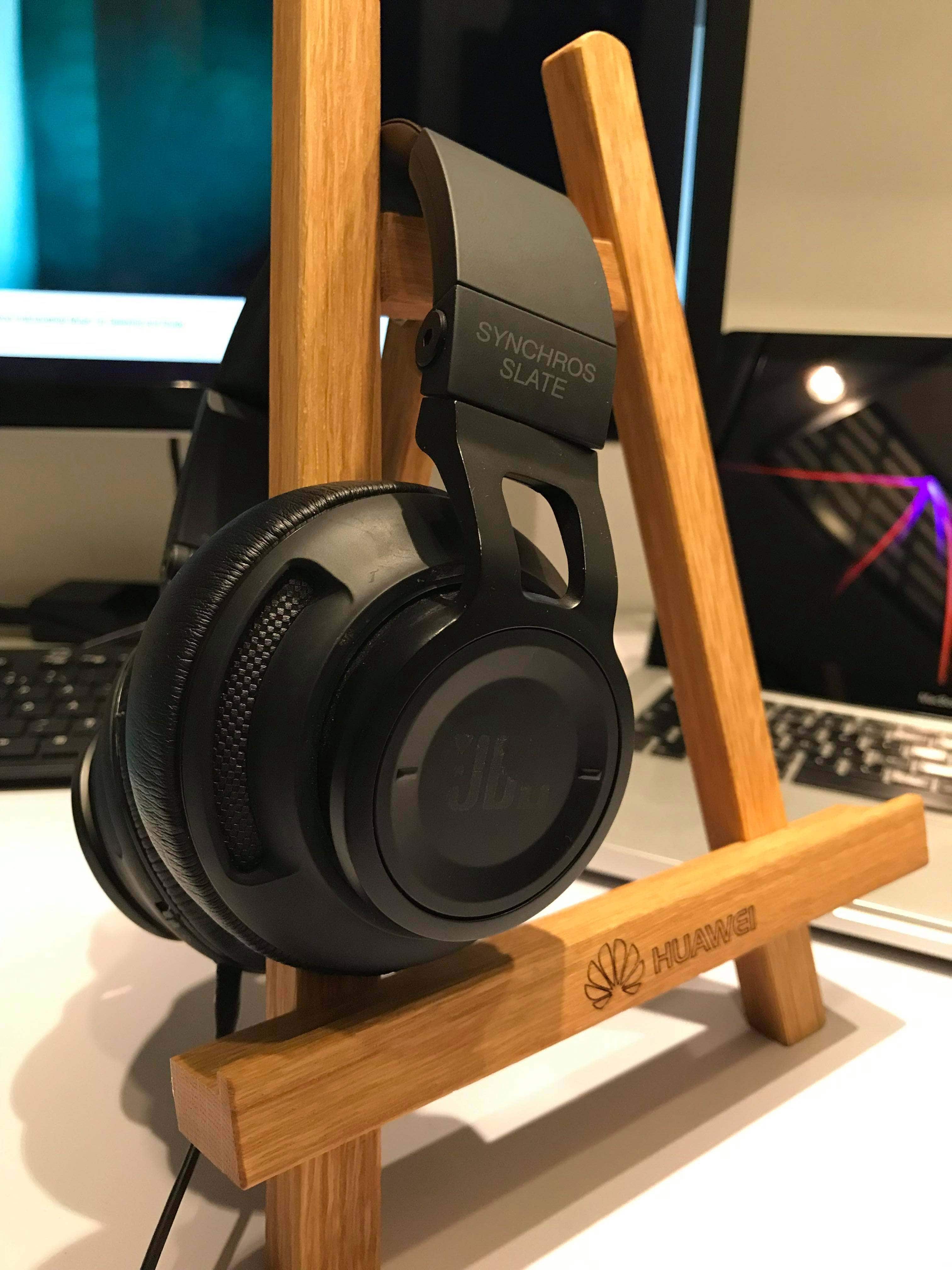

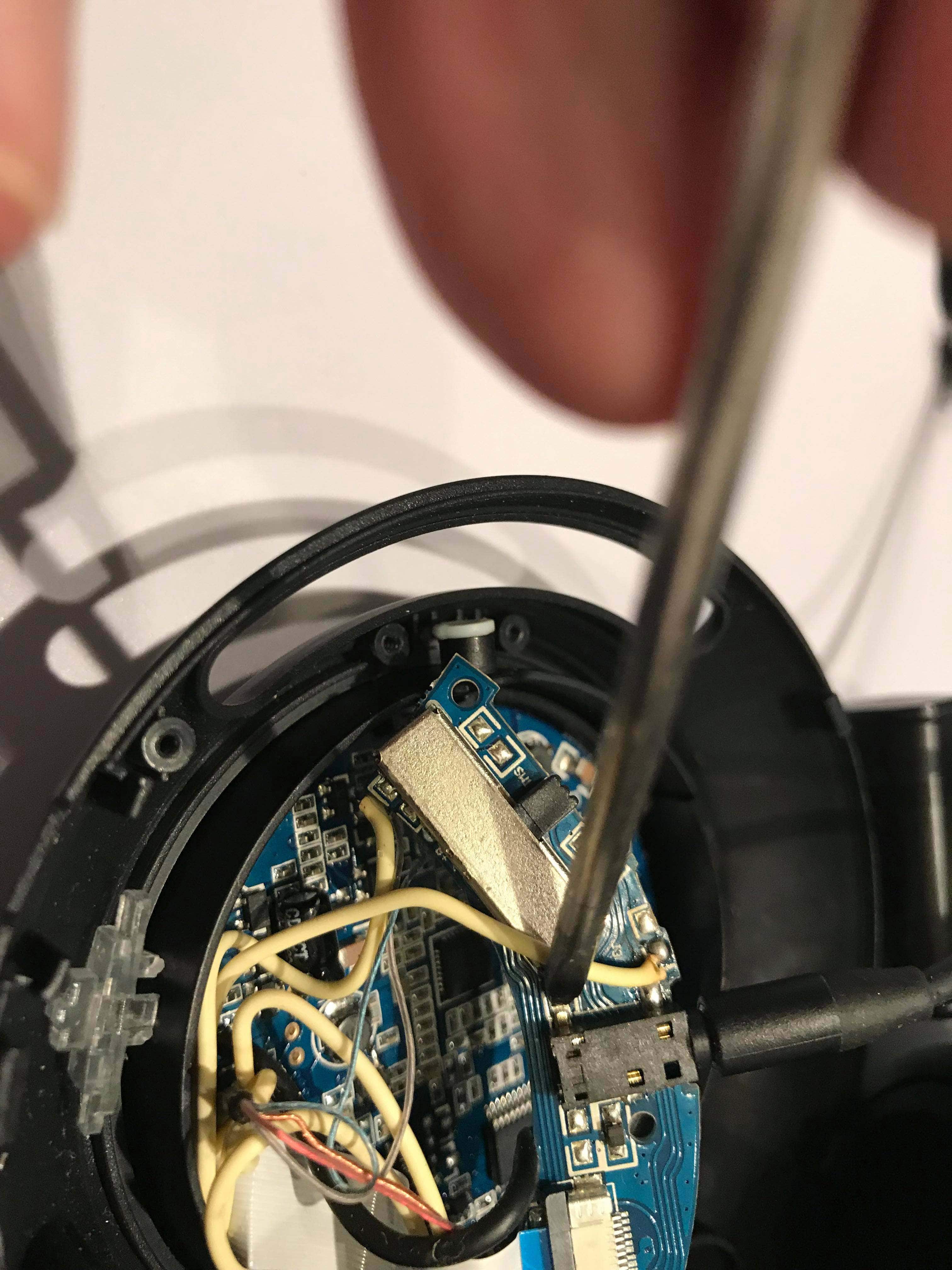

mrcelavi Napisano April 10, 2019 Share #5509 Napisano April 10, 2019 Ha, nećeš ga majci! Stari dobri JBL Synchros S500 Slate se izmorio, levi zvučnik počeo da prekida. Odlemilo se podnožje kontakta za kabl. Zalemio ko pravi švajser i JBL opet u sedlu. Smešno pa ja zapravo skoro nikad ne koristim sluške, al zato ih moja supružnica uspešno demolira. Poslednji u nizu uništenih je Marshall, šteta baš bile zgodne za po gradu. Sennheiser jako udobane ali imaju veliku buksnu, trebalo bi da je izbacim i stavim 3.5mm. Link to comment Podeli na ovim sajtovima More sharing options...

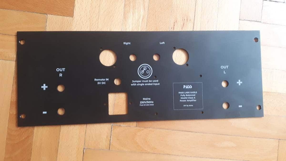

Aleks Napisano April 11, 2019 Share #5512 Napisano April 11, 2019 Semajlirano... Link to comment Podeli na ovim sajtovima More sharing options...
Zen Mod Napisano April 11, 2019 Share #5513 Napisano April 11, 2019 vepo za oti 5Vdc remote - turis graetz i 7805 , pa si miran i sa polaritetom i sa voltage skroz do 35Vdc mains fuse(s) unutra? Link to comment Podeli na ovim sajtovima More sharing options...
Aleks Napisano April 11, 2019 Share #5514 Napisano April 11, 2019 5V DC remote mi je jer preamp ima 5V za digitaliju, ide na RCA, pa izvedeno preko optocouplera ovamo... Šta znam, to je za moj sistem predviđeno, oli nekad ode, lako će se umetne grec i samo da povećam otpor pred OPC i ojha, mains fuses kaže 6A T (jer trafo mi kilovat i dvesta jbg ). Al ono, Fusion high end grade onaj i to XPTK-S s pozlaćenim kontaktima i od rodijuma! Link to comment Podeli na ovim sajtovima More sharing options...
