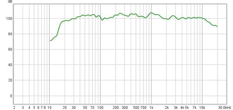

Dodao sam jos jedan amp za basove
koji su poprilicno i merio sam
tek pocinje igra:w00t:

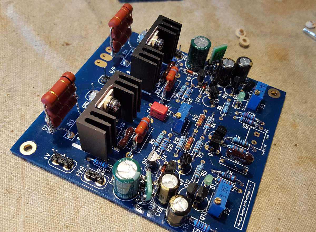

U ovoj verziji kao ulazne tranzistore sam koristio 2SC2240/2SA970, kao drajvere ON MJE15034G+MJE15035G i izlazni MJL21193G + MJL21194G
Resio da konacno napravim moje prvo ozbiljnije pojacalo koje sam imao pre skoro 30 godina
Ovo je Hiraga verzija od 20W sa Kubota napajanjem.
Kasnije cu praviti i originalnu verziju sa originalnim NEC  tranzistorima
Hiraga 30W refined Sch-BOM.pdf

Imas originalne tranzistore?
Da. Bilo je to neponovljivo iskustvo :)
Bas sam se namucio da ih pronadjem. Mesecima je trajala potraga.
Pricamo o Hiragi od 20W.
Po originalnoj semi islo je nesto malo manje od 230 000 uF po grani.
A u onom originalnom kitu je islo cak i manje, 6 X 60mF za ceo amp
