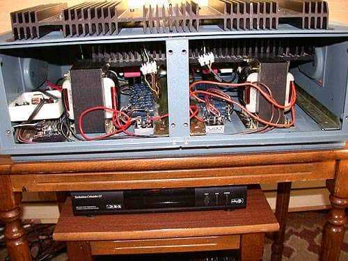

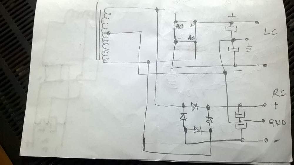

nego ovo me zanima a ne stigoh, evo kako je uvezano napajanje na Cresendu sto je stigo
nešto mi se javlja da nije dobro ovako ka na slici :sarcastic_hand:
trafo - grec - kanal
trafo- grec - kanal
sta je tu neobicno ?

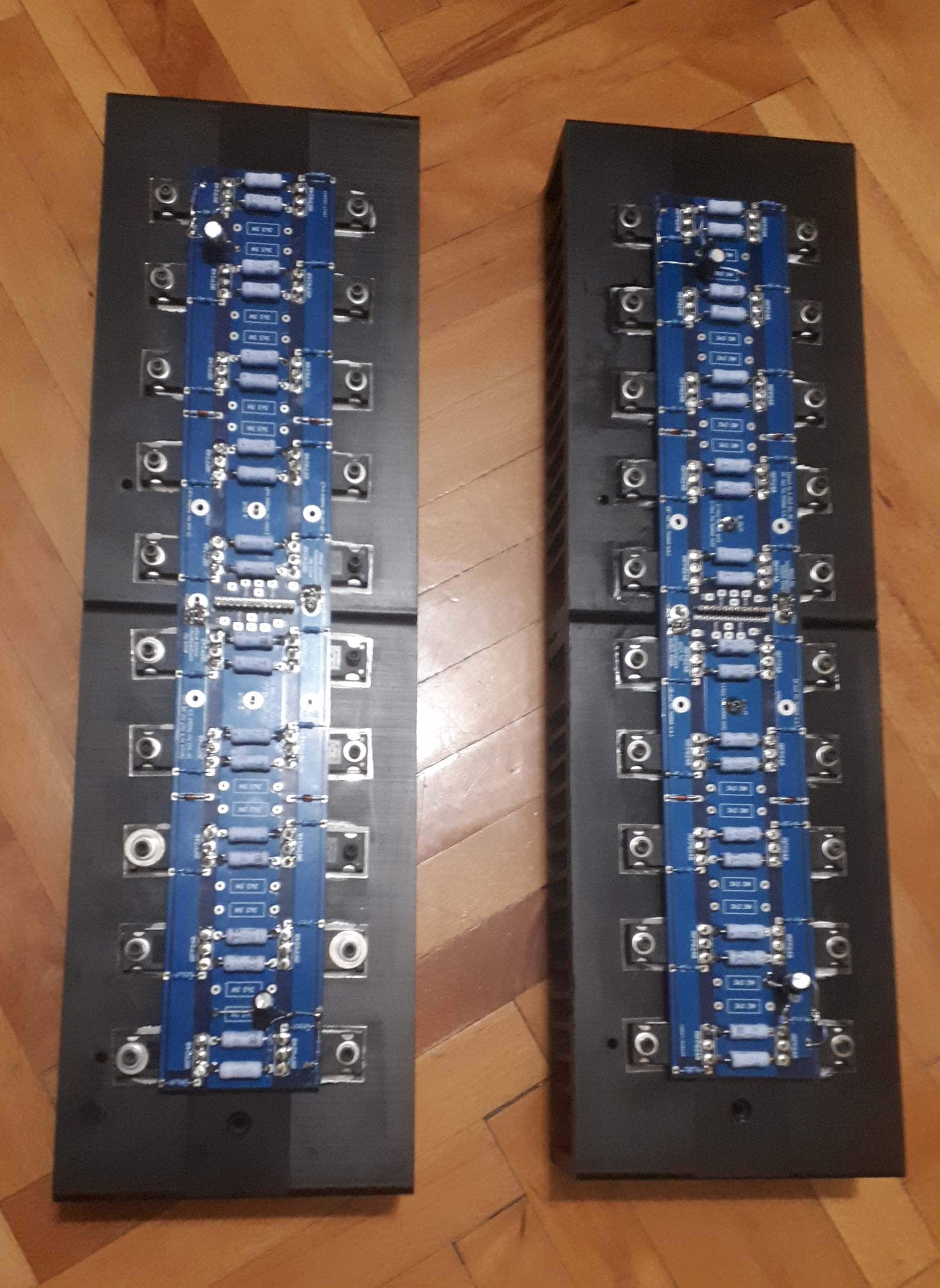

sad kad se vrnem na Alexovu sliku , vidim da je slikao da se divi (normalna stvar) ...... nije jos ni sve platne stavio ......
iskreno , ja ne bi smeo da montiram pcbs i mosfete na hladnjake a da njih dva nisu spregnuti nicim
sve bih sanjao da sam sutradan zapeo i srusio ga sa stola ...... i ode pcb na pola

ma kaki amatercina , nego racunam ja na neizdrz ..... ono kao - daj da ja to namontiram da vidim kako izgleda
bice to boNboNica
Jel stvarno stavljen grec na jedan kanal a diode na drugi? U principu ne vidim ništa sumnjivo u ovoj šemi. To pojačalo je znalo da osciluje samo tako, ima ovde nekih uputstava. Znam da mi je jedno oscilovalo, ali se više ne sećam kako je to rešeno.
