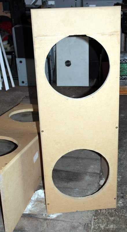

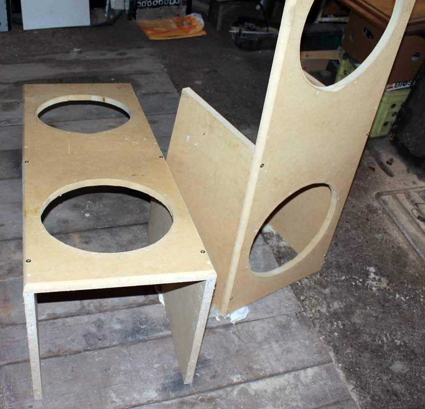

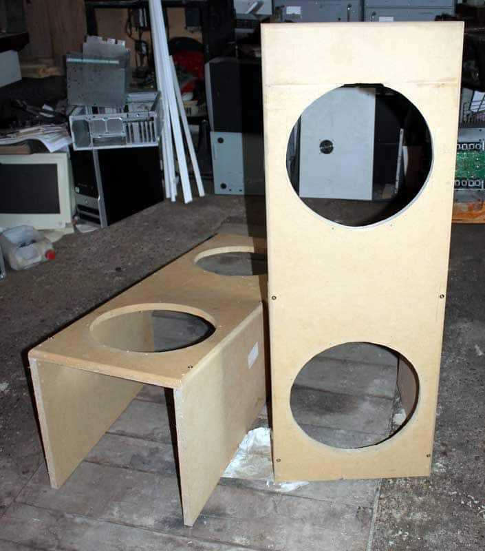

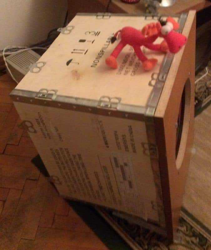

Dva Vojsa, dve kutije od stari kumulatori iz magacina u firmi, jedna bačena vrata ormana, 130 din. za šarafe i malko lakatne masti... ...onako zabave i radoznalosti radi da čujem kako svire te nezavršene kutije bez zadnje strane.
Bas ne ide duboko al zato Adele ima 2,5m :)

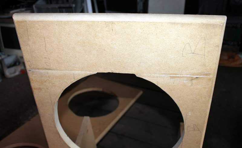

Ja sam ovo već manje više završio...
post-13-0-69144200-1371527086_thumb.jpg post-13-0-54388600-1371527090_thumb.jpg post-13-0-10908700-1371527093_thumb.jpg post-13-0-62286000-1371527094_thumb.jpg post-13-0-59562000-1371527095_thumb.jpg post-13-0-65834700-1371527097_thumb.jpg post-13-0-15465700-1371527101_thumb.jpg

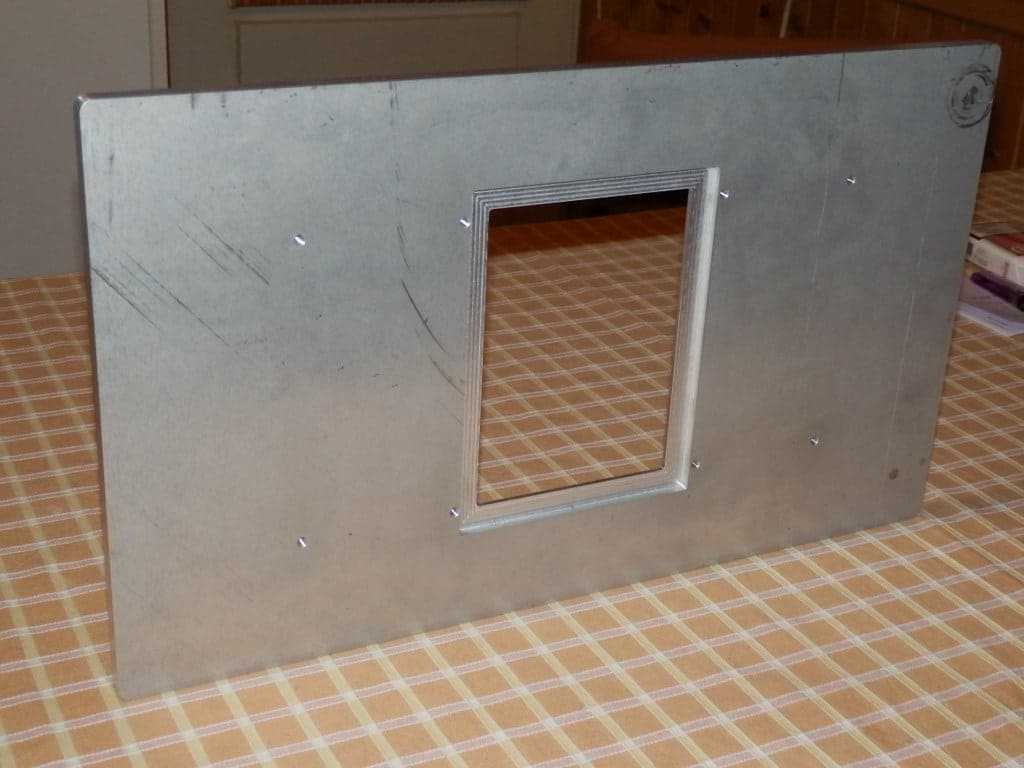

Možda ufotkam kutije kad budu plastificirane, za sada isečene na laseru i savijeno, urezani navoji...

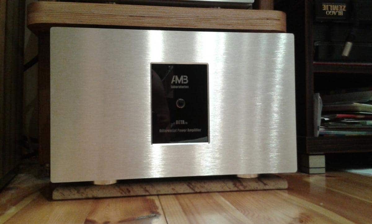

Sklopio ga Petar (Sync)...kapa dole...godinu dana priprema, nabavki delova, izrade kutije,...i prosvirao veceras :-)

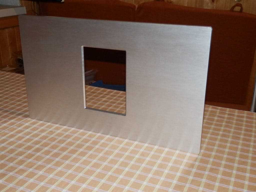

Gotov front...Ostaje da se ubaci iza staklo sa pozadinskim osvetljenjem i folijom na kojoj ce nesto da pise (jos ne znam sta, ybm li ga, neki reference ili signature sigurno :hot: )
Gore planiram staklo...steta da se iznutrice ne vide hahaha
Zvuk: poslao Karana 270 na klupu za rezervne igrace. Toplo, melodicno, drzi revelatore za muda i kontrolise ih kao domino dama nekog papucara. Naravno da je i do ostatka sistema ali jako jako dobro pojacalo...Bez ikakvog bruma (u full balansiranom sistemu), bez ikakvih neprijatnosti prilikom gasenja/palenja, umereno grejanje (ne gasim ga),...
U odnosu na Primare A32 rekao bih da je Beta dinamicnija. Karan je rekoh vec dve klase (sta god to znacilo) ispod: manje detaljan, zatvoren, manje zabavan. Ima Karan neki smek ali posle bete ga ne vracam u sistem.
Ovo nije nimalo jeftin projekat. Da nije bilo Synca i Ivice koji su mi pomogli oko sastavljanja i nabavke delova ne bih ga nikada imao...Izasao me je sad vec lepo preko 1k eura...Ali mislim da vredi svaku paru. Amp je inace pravljen sa blagoslovom Passa jer koristi SuSy feedback.
Planirao sam da ga donesem u Vrdnik ali visa sila je to sprecila :-(
Uskoro i skloplje amp slikam...

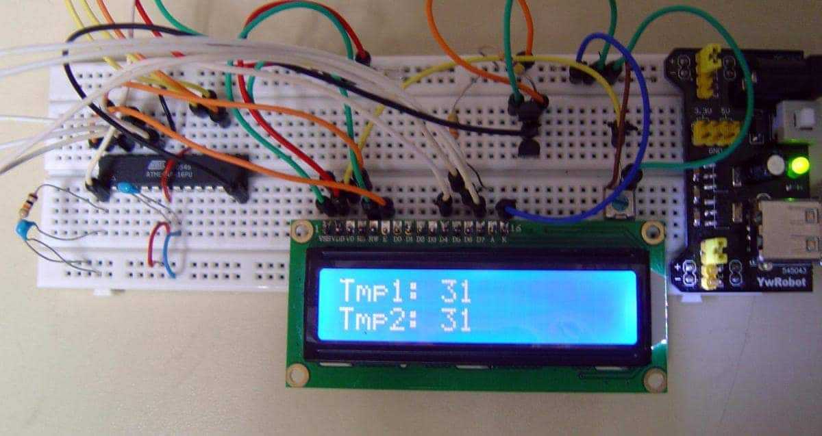

Pokušavam da ugrabim malo vremena između obaveza ali uglavnom se sve svodi na planiranje i pripremu. Skutijavam Sipijevu lažnu triodu i radim neke pomoćne sklopove. Na slici je dupli termometar za praćenje temperature.

Sta su ti senzori za merenje temperature? Da li si sam pisao softver za Atmel? Ako jesi, cenim da je u pitanju neki BASIC :whistle2:

Za termometar su senzori DS18B20, atmel Mega8 a programirano sa AVR Bascom. Program je mix, malo prepisano i malo prepravljeno. Uglavnom radi, treba mi da vidim istovremeno i temperaturu hladnjaka i unutrašnjosti pojačala. Za sada je ikebana ali biće i za njega neka pločka a možda i proširim na 4 senzora.
