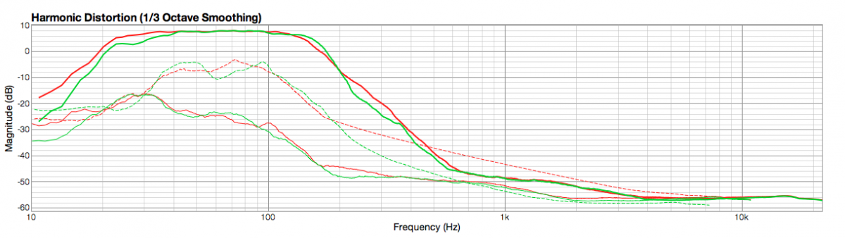

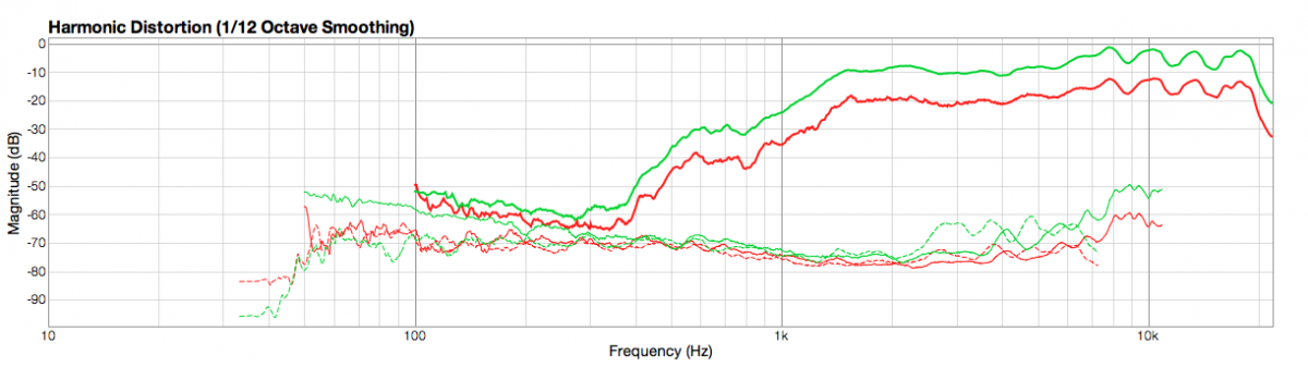

Kasnije je i Peđa i samostalno merio. Prva merenja EV 12TRXB:
Postavljena slika
Midbas direktno na žice iz pojačala, a visoki 3,3uF.
Gledam ali ne znam na osnovu čega ih procenjuje program.
I po merenjima FR odziva mi deluje sumnjivo i po izobličenjima. Na 1W ako ima takva izobličenja ne valja.
Izobličenja trebaju da budu br 40dB tiša od osnovnog tona da bi bila prihvatljiva.
Postoji verovatnoća da je spoljašnja buka bila izuzetno velika.. Meni se dešavalo nešto slično kad prolazi autobus. Neki programi imaju funkciju da automatski ostranjuju takve zvuke. Ne znam kako je u tom programu koji koristite.
Probajte da instalirate HOLMimpulse da bi se videlo da li daje iste rezultate. Onda će se znati do čega je.
Ovo kako je izmereno deluje mnogo upeglano. Kao da nema interakcije sobe i zvučnika, što je na tako niskim frekvencijama nemoguće.
Ispade da je Prophetova soba gluva komora, nema poništavanja niti pikova, što je kod OB osnovni problem. Zato me navodi na to da tu nešto ne valja softverski.
Nema šanse da te 18-ice imaju tolika izobličenja - to su dobri zvučnici. Nešto drugo tu nije u redu.
ma nisu zvucnici sami po sebi sigurno nego nesto drugo
velike su povrsine drivera tu je mereno mislim driver gore i dole ali su oba u isto vreme radila
verovatno su bili i veci signali pa soba i mikrofon otisli u zasicenje
ali mislim da je zbog velike povrsine drivera
to je mereno pre svega da se vidi gde aktivna skretnica reze i kako reze...

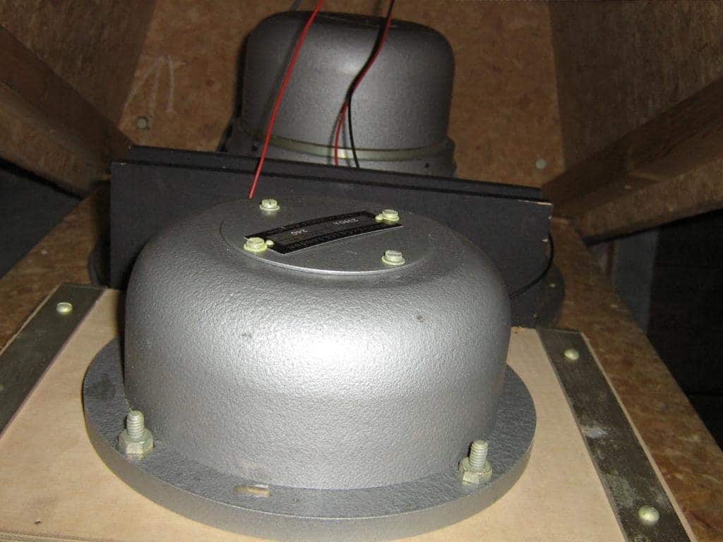

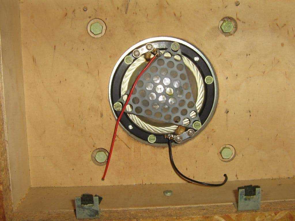

A sto se tice ovih WE 2390A
ima ovde na forumu u temama
http://www.diyaudio.rs/topic/1272-iskra-ez1606/page-2
http://www.diyaudio.rs/topic/1617-merenja-nekih-horni-i-drivera/?hl=lenses#entry31843
a mislim da ima fotki i jos u nekoj temi ali ne mogu da nađem.
Merićemo i dalje. Imam HOLM, stigao i ECM8000 pa ću da uporedim. Puno je faktora koji utiču. Kada smo merili u kutijama je bio damping po stranicama. Drajveri su u kontrafazi, kontra okrenuti - linkwitz orion. Aktivna skretnica... merili smo samo da proverimo kako izgleda kriva sa njom

Prole, kada budeš merio diskonektuj računar sa interneta. Ume da brlja samo tako. Ne kažem da će sigurno ali ume.
