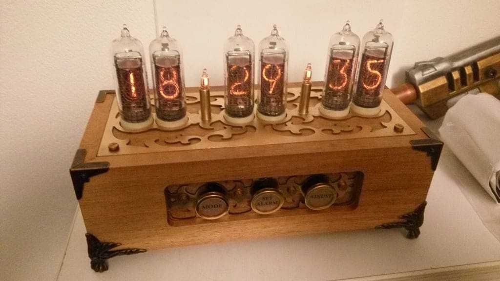

ManicP Napisano Oktobar 26, 2017 #3503 Napisano Oktobar 26, 2017 Prvi lampaš ninja, Fukushima, skrstic and 11 ostalih je reagovao/la na ovo 14
ninja Napisano Oktobar 26, 2017 #3504 Napisano Oktobar 26, 2017 Vix and chakija je reagovao/la na ovo 1 1

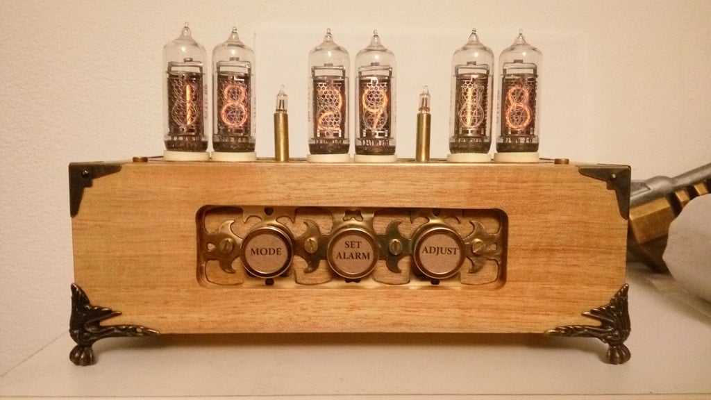

Woland Napisano Oktobar 26, 2017 #3505 Napisano Oktobar 26, 2017 ManicP super je [emoji106]da li je možda BB malo umešao prste?
ManicP Napisano Oktobar 26, 2017 #3506 Napisano Oktobar 26, 2017 Kod njega sam video naživo, ljubav na prvi pogled, a i bratski je pomogao oko lanpi
Woland Napisano Oktobar 26, 2017 #3507 Napisano Oktobar 26, 2017 mislio sam na onaj fini rad u metalu na kutiji.. ko je to radio?
ManicP Napisano Oktobar 26, 2017 #3508 Napisano Oktobar 26, 2017 To sam iscrtao u autokedu, isečeno na voterdžetu. Posle sam samo ručno doradio, ispolirao i nabacio sloj capon laka na mesing. Dugmiće sam napravio od dugmadi za kaput koji su donirali onaj metalni prsten, u njemu kružić od pleksija + papir sa natpisom + podloga. Nalepljeno na tastere (MT DT6 iz mikroprinca). Ćoškovi i nožice aliekspres. Ponudio se i BB ali je njegova sprava predviđena za male i precizne radove, nije dovoljna radna površina za ovo.
Woland Napisano Oktobar 26, 2017 #3509 Napisano Oktobar 26, 2017 svaka čast, super je urađeno [emoji106]
chakija Napisano Oktobar 26, 2017 #3511 Napisano Oktobar 26, 2017 Prelep rad Peđa! Ideja i realizacija 5+ Vix je reagovao/la na ovo 1
Zen Mod Napisano Oktobar 26, 2017 #3512 Napisano Oktobar 26, 2017 ono , to zasluzuje posebnu temu ....
sir Oliver Napisano Oktobar 26, 2017 #3513 Napisano Oktobar 26, 2017 Prebaciti pravo u Steampunk temu

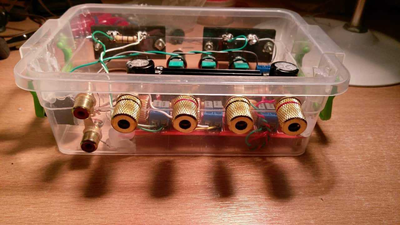

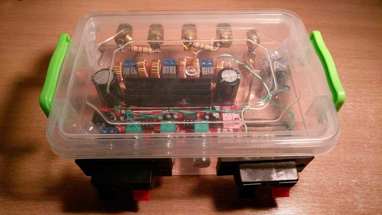

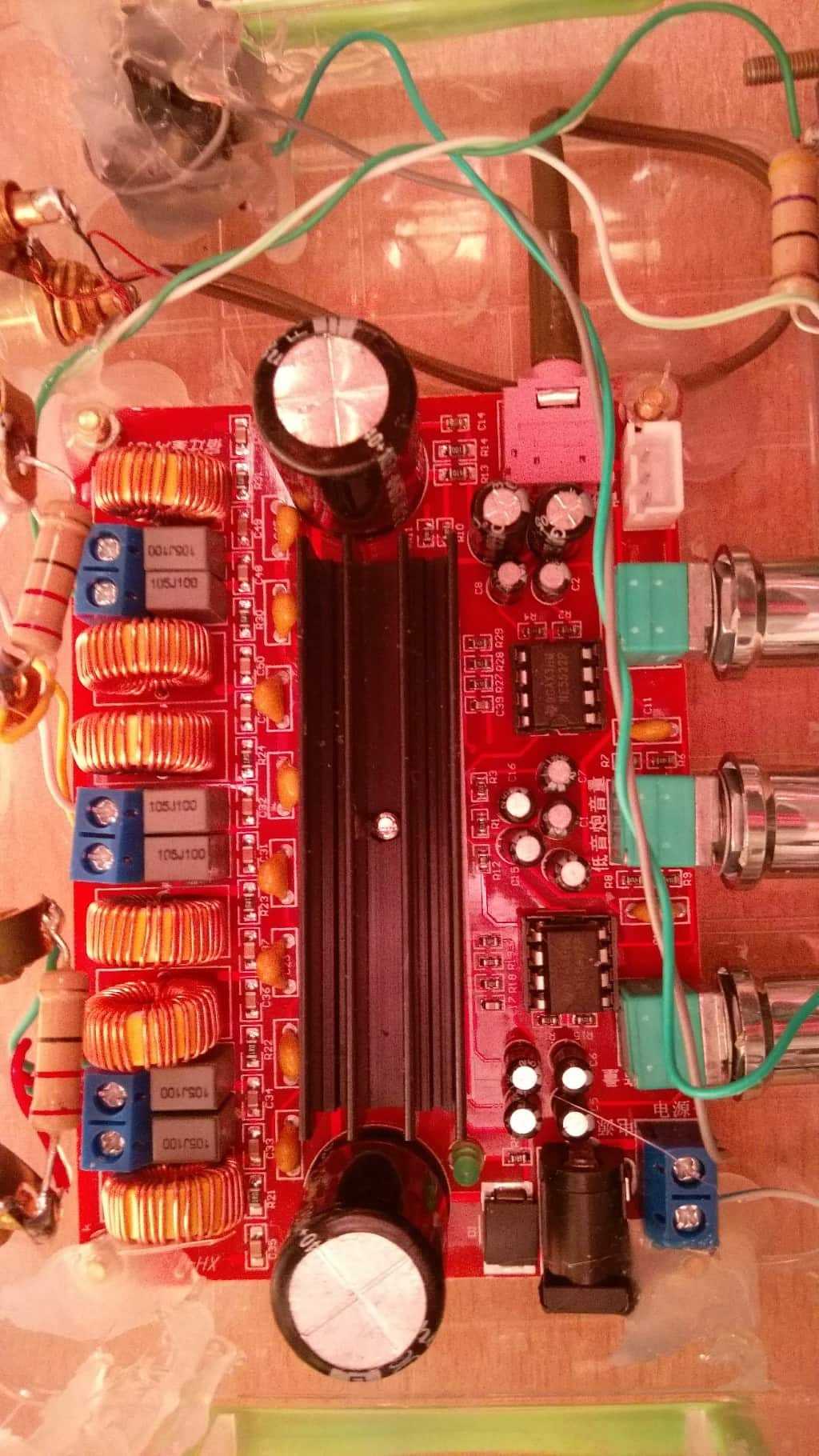

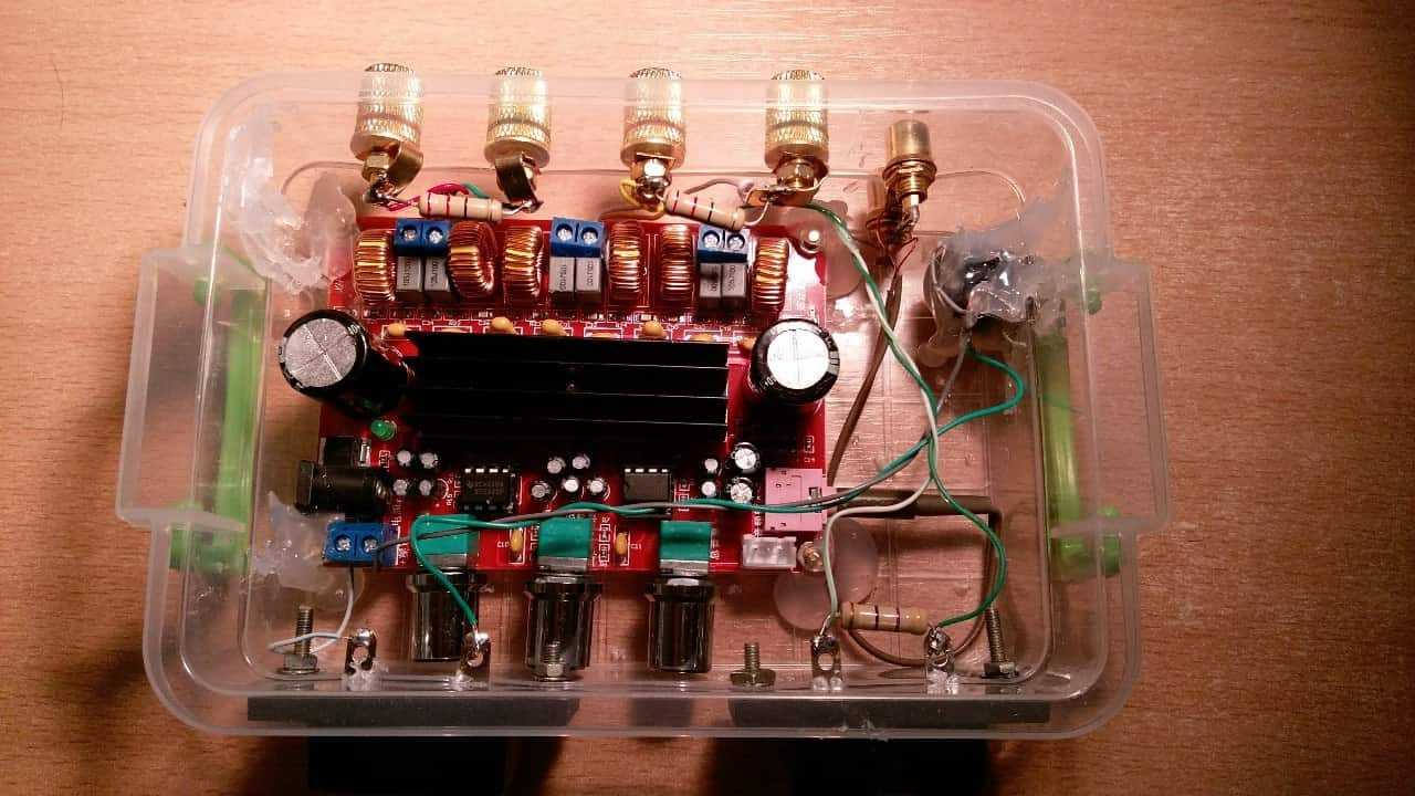

Vix Napisano Oktobar 27, 2017 #3518 Napisano Oktobar 27, 2017 Evo nakon par lepih sprava, da vidite i nesto ruzno, ali pre svega funksionalno. Bilo mi bitno da ga sastavim dok ostali spavaju, tako da ce vec od sutra moci da svira, u spavacoj sobi. Izgled nije bitan, bice ispod kreveta... Tpa 3116 x 2 Jedan je u stereo, drugi u mostu/mono za subwoofer. Igracka...
Vix Napisano Oktobar 27, 2017 #3520 Napisano Oktobar 27, 2017 Ne svira bas toliko lose koliko sam ocekivao
