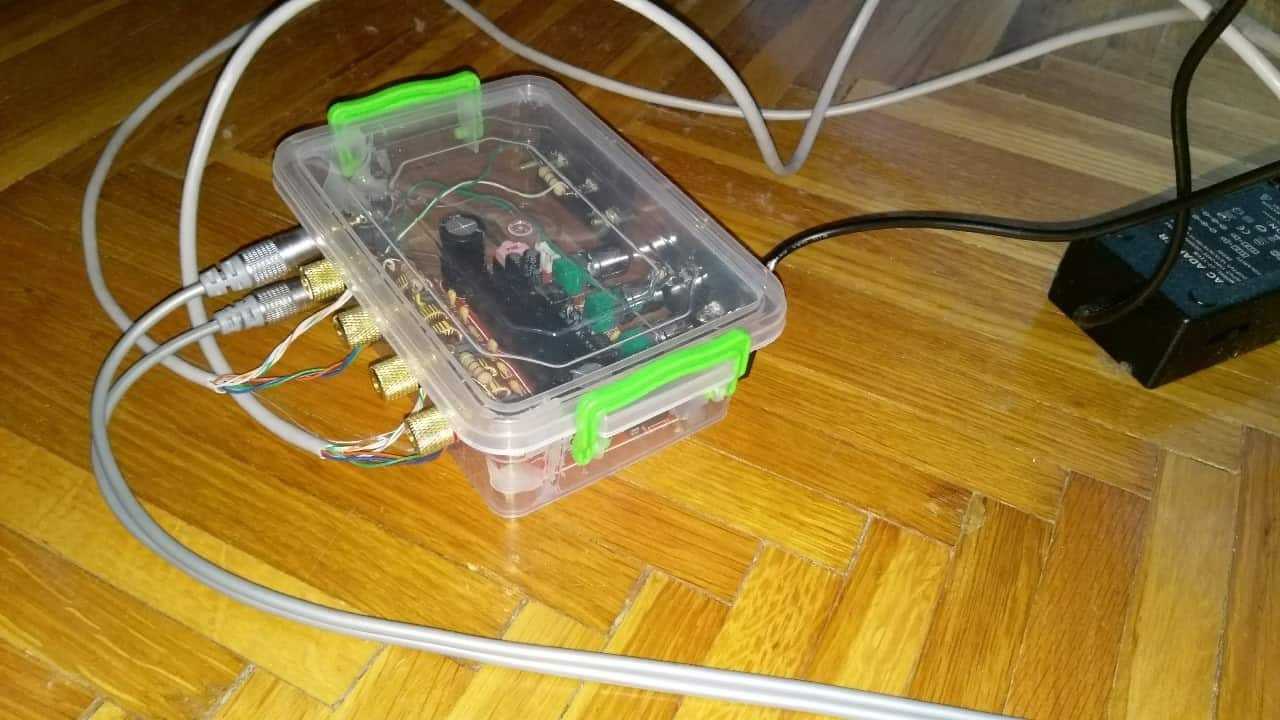

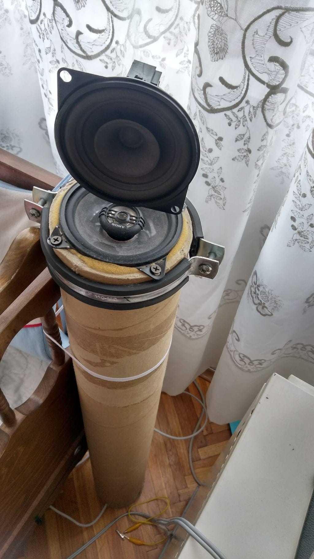

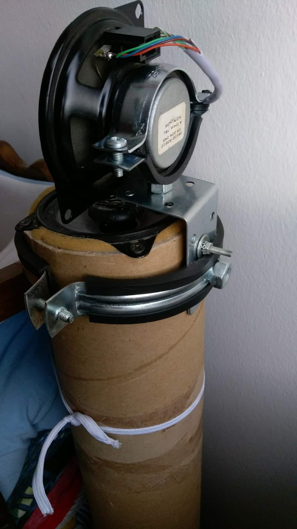

Vix Napisano Oktobar 28, 2017 Share #3527 Napisano Oktobar 28, 2017 15 hours ago, chakija said: Ti TPA čipići su baš fina zajebancija. Šta drugo reći nego, prijatno! PS nazovi ga "DALI". (digital amp in lunchbox) To vise onako za uzinu, izmedju glavnih obroka E sad, dali da ga nazovem, Dali ili Salvador? Model: Distorted reality A opet sam se malo igrao. Zanimljiv mi Linkwitzov Lx Mini, pa sam pokusao da sklepam neku sirotinjsku verziju. Jeste da je ruzno do bola, ali *bekevu za ulozeno-dobijeno... Link to comment Podeli na ovim sajtovima More sharing options...

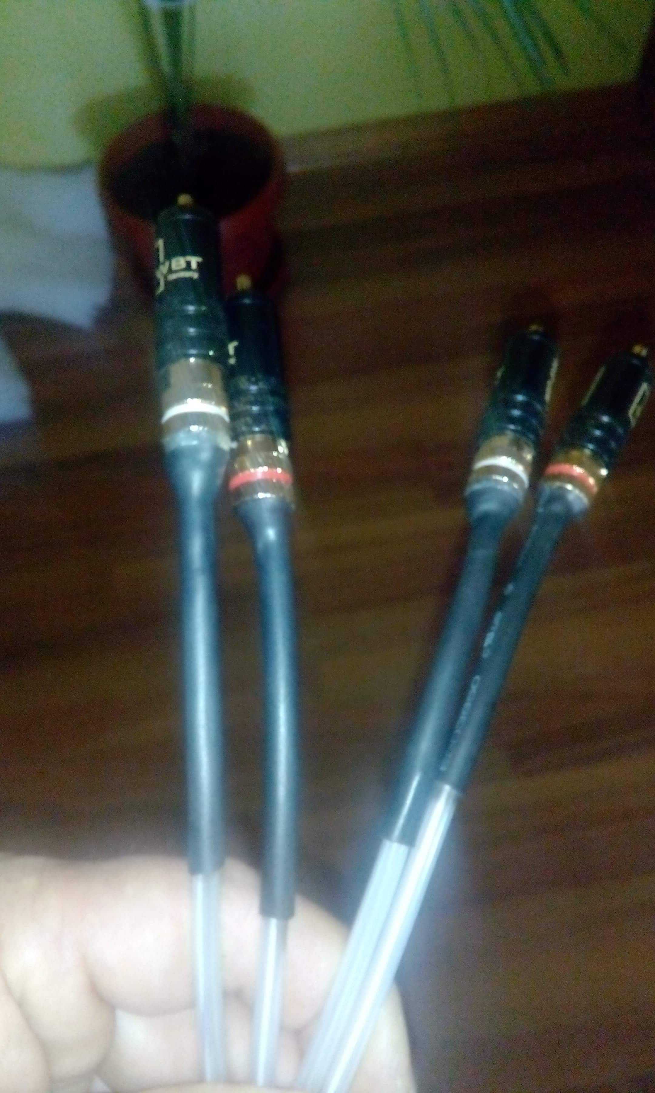

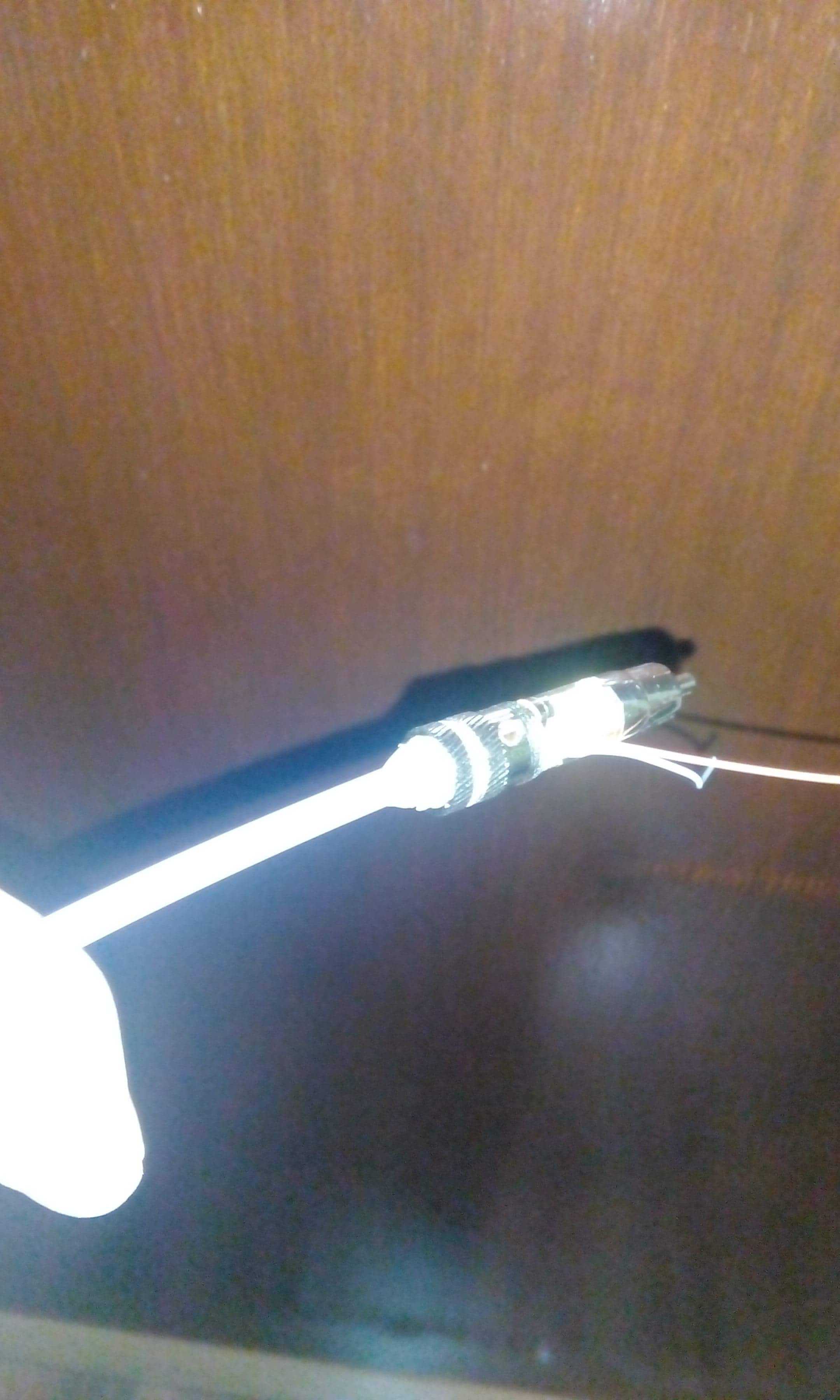

2a3 Napisano Oktobar 29, 2017 Share #3535 Napisano Oktobar 29, 2017 Rca u npokusaju .Dobio zicke od SIR OLIVERA NA FAKU pa da probam po njegovoj preporuci.Nasao stari anteski kabal sa vazdusnom izolacijom.Resio sam da skinem i sirm pa sam dve zicice provukao kroz dva paralelna otvora u teflonskoj izolaciji.Zatvorio sa pistoljem za lepljenje i oblikovao sirinu kolika mi je potrebna na cicevima.Ce vidimo sta ispadne i kako ce se cuti ali tek sutra pa ce biti izvestaj.SIR OLIVER mi je preporucio da ostane sirm ali ce probam ovako. sir Oliver je reagovao/la na ovo 1 Link to comment Podeli na ovim sajtovima More sharing options...
2a3 Napisano Oktobar 29, 2017 Share #3536 Napisano Oktobar 29, 2017 sir Oliver je reagovao/la na ovo 1 Link to comment Podeli na ovim sajtovima More sharing options...
2a3 Napisano Oktobar 29, 2017 Share #3537 Napisano Oktobar 29, 2017 sir Oliver je reagovao/la na ovo 1 Link to comment Podeli na ovim sajtovima More sharing options...
Zen Mod Napisano Oktobar 29, 2017 Share #3538 Napisano Oktobar 29, 2017 da bi upratio sve sto treba sa tim pristupom , koristi 0.1mm solid core , i umesto WBT od 4 kile svaki - ili Eichmann Bullet ili jeftini plastikaner RCA poenta je u maloj masi i malom preseku provodnika imas dve vrste plastikanera - jedni koji stvarno nicemu ne valjaju i sledeci koji su malo bolji ovi prvi koliko se secam imaju nitovane lemne usice za hot pin , ovi drugi nemaju - hot pin i usica su izjedna sve to ima smisla kad su i RCA na uredjajima napravljni po istom principu - minimalna masa i presek Link to comment Podeli na ovim sajtovima More sharing options...
2a3 Napisano Oktobar 29, 2017 Share #3539 Napisano Oktobar 29, 2017 2 hours ago, Zen Mod said: da bi upratio sve sto treba sa tim pristupom , koristi 0.1mm solid core , i umesto WBT od 4 kile svaki - ili Eichmann Bullet ili jeftini plastikaner RCA poenta je u maloj masi i malom preseku provodnika imas dve vrste plastikanera - jedni koji stvarno nicemu ne valjaju i sledeci koji su malo bolji ovi prvi koliko se secam imaju nitovane lemne usice za hot pin , ovi drugi nemaju - hot pin i usica su izjedna sve to ima smisla kad su i RCA na uredjajima napravljni po istom principu - minimalna masa i presek Nedelja,otiso u drugu smenu već uradjeno pa šta bude. Zene taki bili kući a sutra probam.Znam da nemam pojma al ko malo dete,neizdrz.U svakom slučaju tenka. Link to comment Podeli na ovim sajtovima More sharing options...

2a3 Napisano Oktobar 30, 2017 Share #3542 Napisano Oktobar 30, 2017 Kablaza gotova i ukljucena.Onako na prvu loptu sa neizmenicnim ukljucivanjem ovih i drugih kablova ima razlike ,tj sta ja cujem.Mislim da se pozornica malo prosirila i da je potrebno manje usmeravanje zvucnika,drugo bolji su visoki i srednji a bas kao da se malo utiso ali je precizniji ,manje mumla sto bi mi rekli.Cak je potrebno malo vise odvrnuti pojacalo,sad koliko 2a3SE moze da se odvrne.Nastavljam sutra sa slusanjem pa ce vidimo. Vix je reagovao/la na ovo 1 Link to comment Podeli na ovim sajtovima More sharing options...
