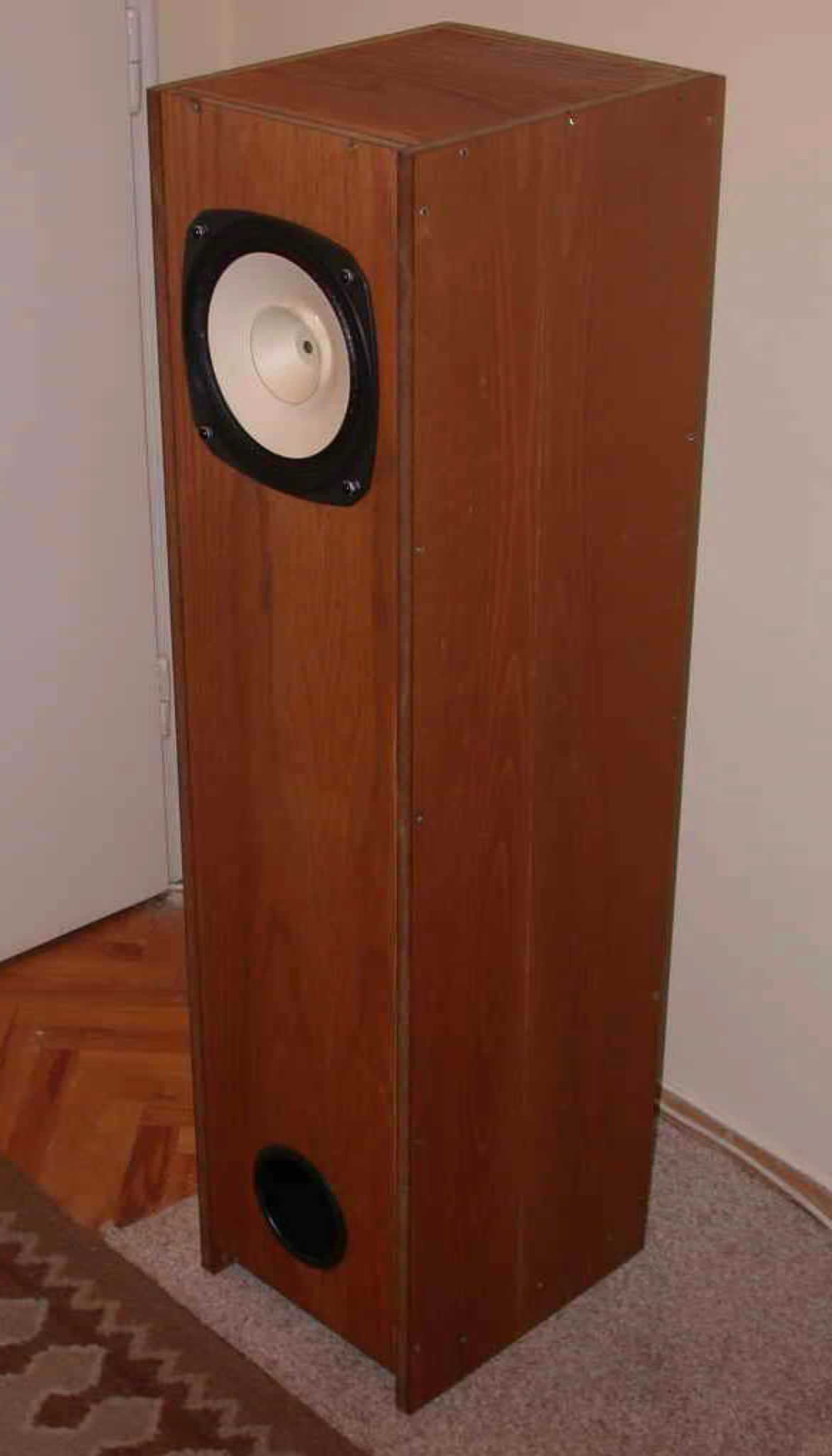

Evo slike Fostexa, davno bese..
27 minutes ago, skrstic said:
A što si uvukao donji deo prednje strane?
Greska prilikom secenja. Dve stranice su bile malo duze nego sto treba. Onda smo samo sastavili, a dve duze stranice su posluzile kao "noge".

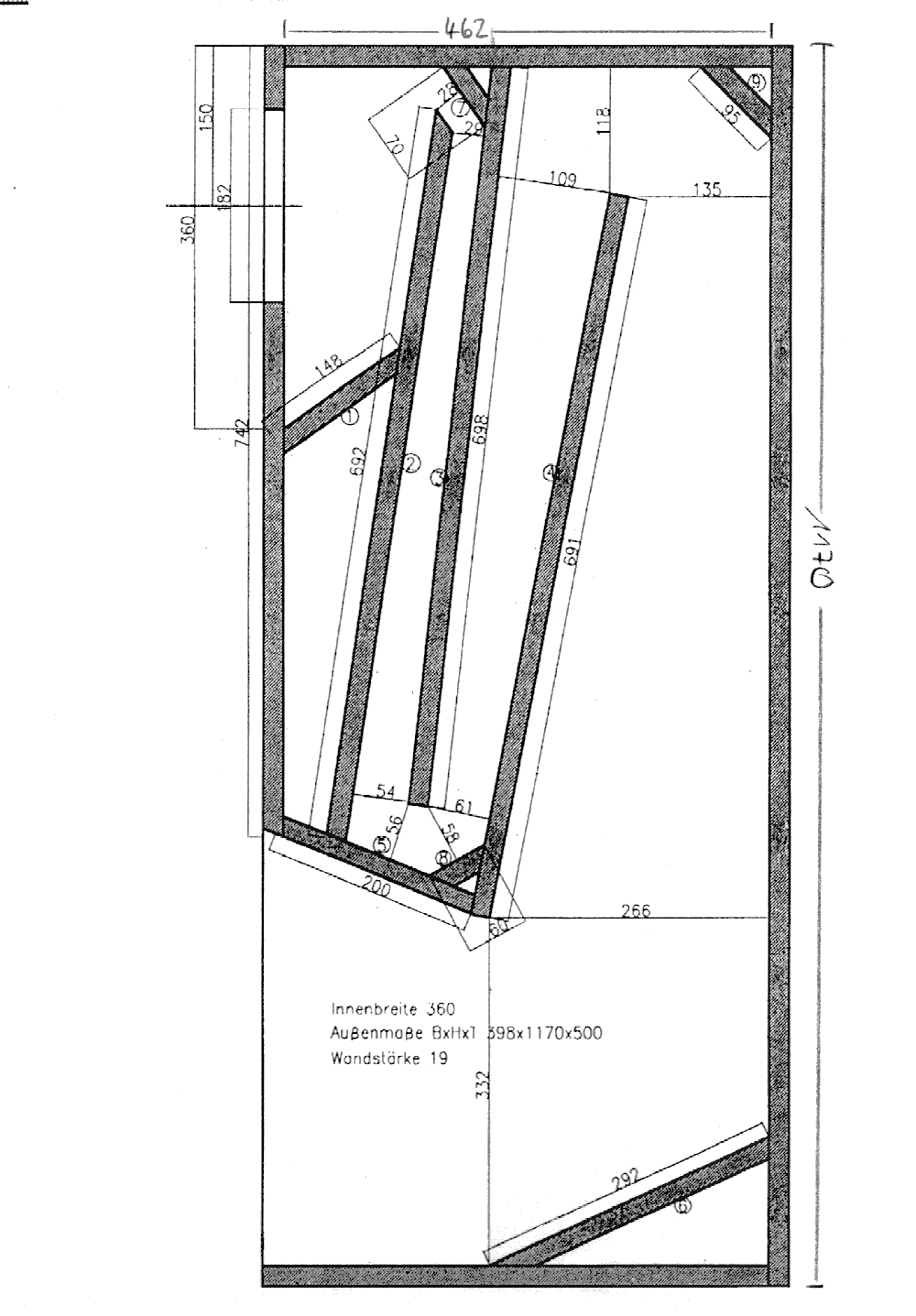

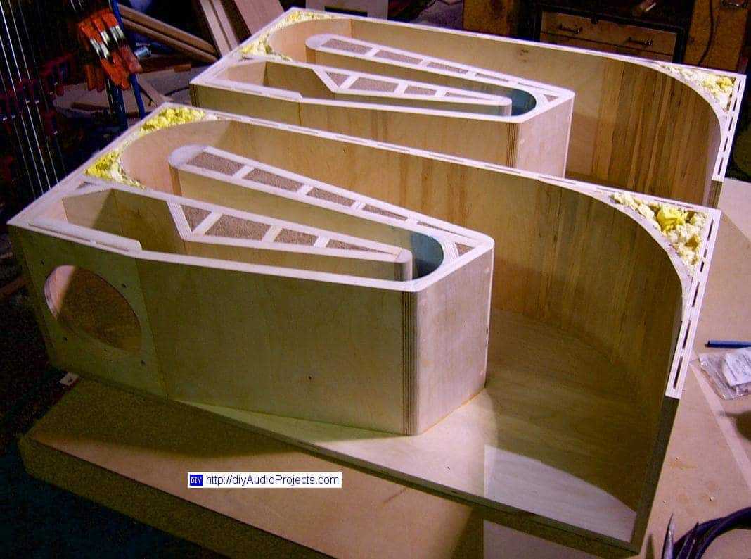

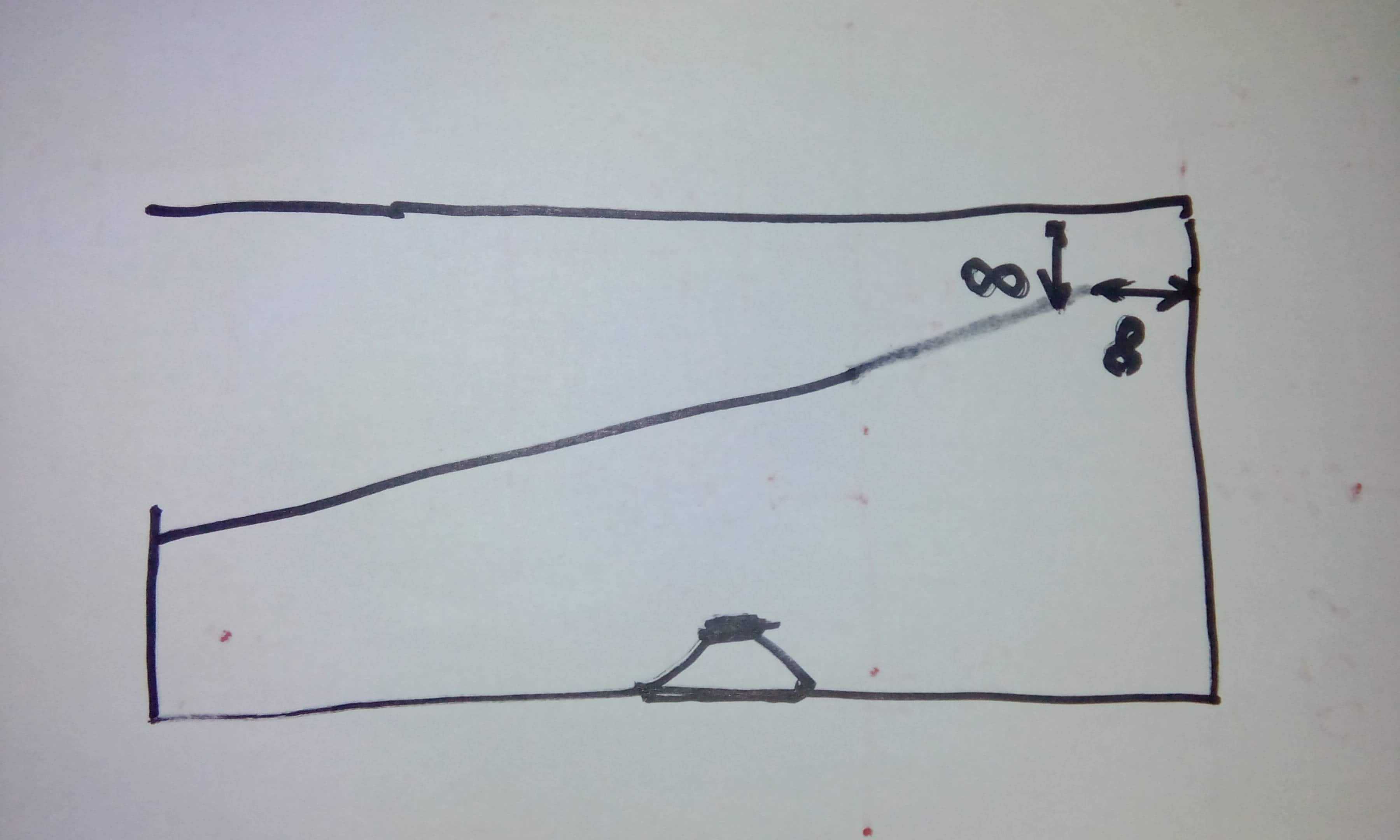

Gosn VIX evo jedan predlog naravno ako te zanima .Ovo sam slusao kod Ivana Tatica u Senti gde Fostex razbija,koji model ne znam ima godina.Ja sam pravio prvu verziju gde je svirao 600 omski Philips i bio veoma zadovoljan e sad ako imas mogucnosti valjalo bi probati.Jesu velike ali i sviraju.:D
Znaci ovo ti treba
Ili ovo ako hoces i 15 da uposlis
Da se ja pitam kao sto se ne pitam ja bih prvu mada uz neko lampasko pojacalo. Ja neman apsolutno nikakva iskustva sa tim pojacalima d klase tj ono malo sto sam cuo nije za moj ukus da tako kazem pa stvarno ne mogu da predlozim konkretan nacrt ali ove prve na slici obecavaju jer sam slusao duge drivere u takvim kabinetima. Ovo sto @2a3 predlaze sam slusao takodje sa Fostexom i imaju roll off treble jer da ponovim to konstrukcija ne moze da nadomesti ali sve ostalo je bilo stvarno OK. Meni smetala njihova visina ono vizuelno.

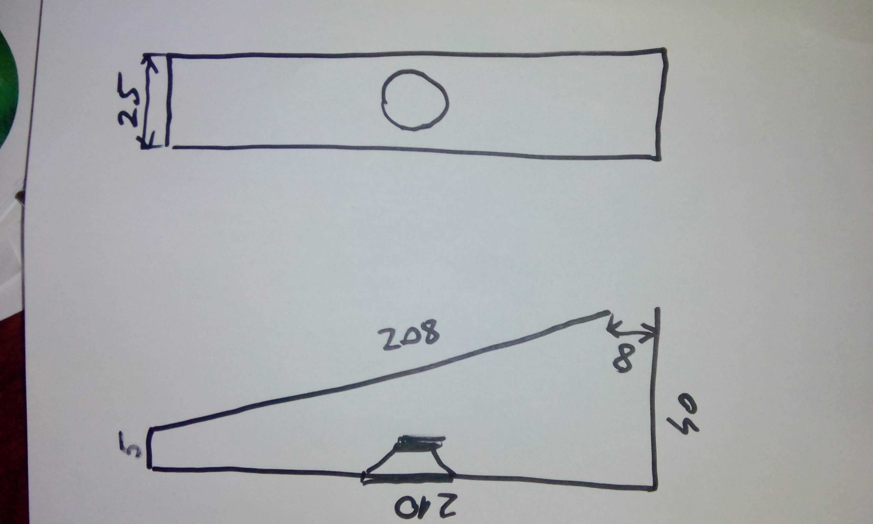

Tvoj Fostex 206e trazi ovako nesto.
Misli mogu i one siroke tj sire horne ali je ovo mmogo lepse i elegantnije a ipak treba to i gledati. :D Naravno zavrsene ne kao na slici.
