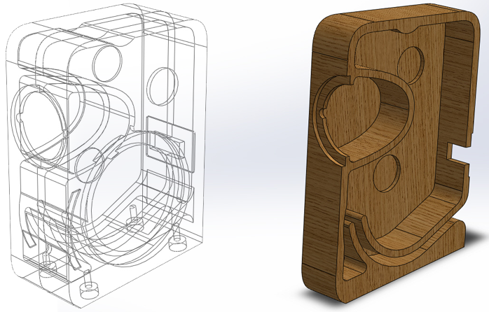

Kao i Nešiću, i meni se uši užarile za onim W8, a kad sam sastavio ACA rekoh, ček, za desktop spike da skarabudžim prvo W5 :)
Čak sam i unutrašnjost iscrtao u corelu (mada može i da se improvizuje, na mnogo načina):
Računica sve govori, ko hoće može da pazari gotove SE+ verziju sa stalcima za svega 10.000$: http://stereodesk.com/products/boenicke-audio-w5?variant=959927697
A može i da malo struže, šrafi i lemi i da to posle lepo svira za siću evara.....  :whistle2:

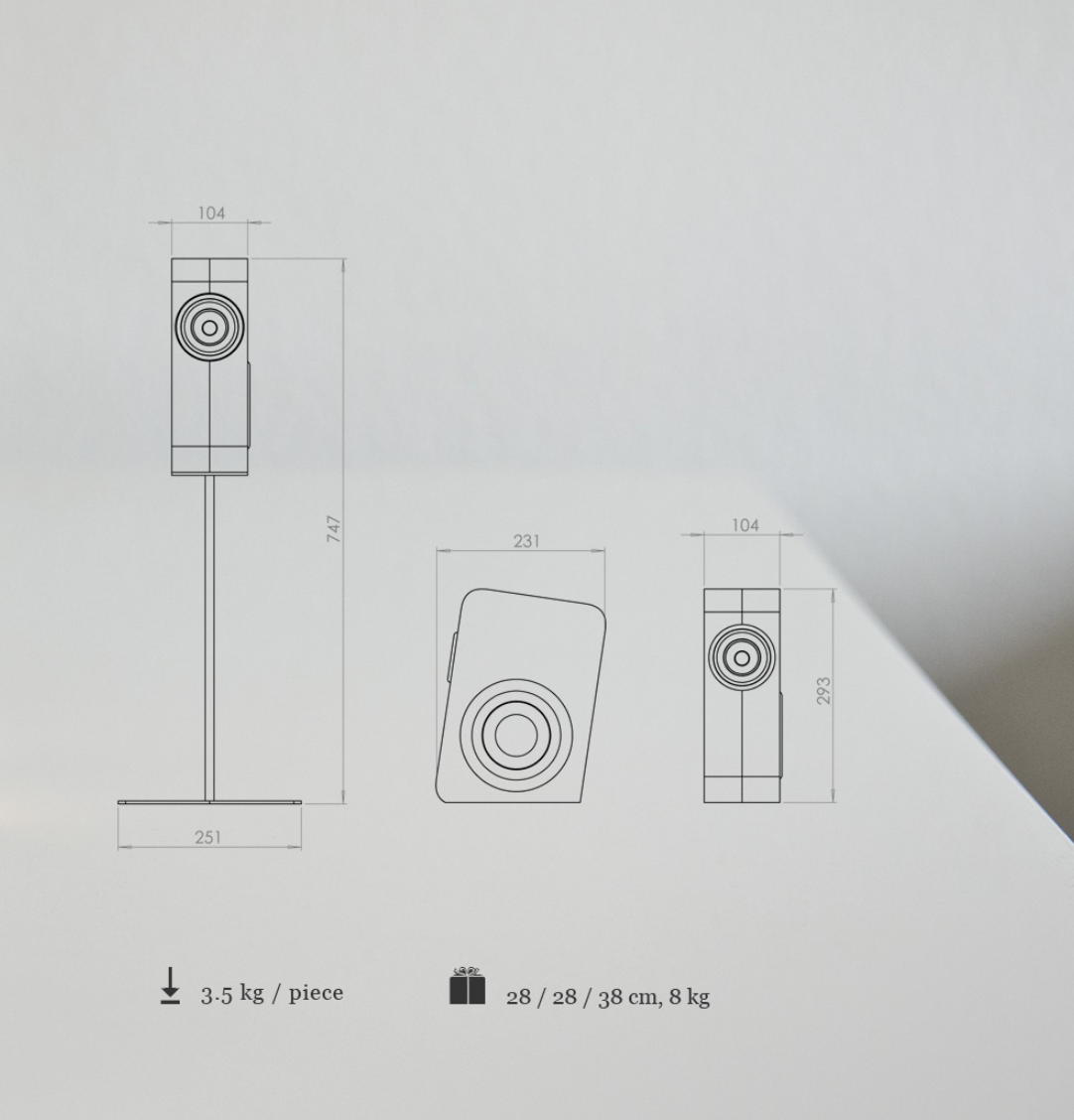

Par pitanja: Nešiću ti si linkovao i tang band visokotonac od pola inča, ali ja ga ne vidim nigde na tim kutijama.
Ja imam par tangband fr88ex, drajveri imaju odlične karakteristike za srednjetonce, ali na žalost nisu za preko 4000 Hz, potreban im je visokotonac. To pokazuju i merenja a bogami i slušanje u improvizovanim kartonskim kutijama nekoliko dana.
Ti tangband W5 i W8 bassovi su svakako zanimljivi, voleo bih da ih probam, mada po karakteristikama nisu ništa specijalno, ima i boljih izbora. Ta cena na part expressu je veoma dobra, ali ja što sam gledao po evropi je skuplje, mada pojedini su i dalje povoljni, a neki (W8) su skupi...
http://www.oaudio.de/en/Loudspeaker-drivers/Tang-Band/Subwoofer/
Dalje, ove kutije su veoma lepe, mada te krivine unutra stvarno nisu potrebne za zvuk, to je više onako poziranje za sajmove da se opravda basnoslovna cena. Mada opet, kutije nisu široke, tako da nije nemoguće uraditi nekoliko slojeva tih krivina na CNC mašini.
Ono što me je začudilo jeste da su te krivine na ovim slikama koje ste postovali za bass reflex, a jasno se sećam slika sličnih zvučnika koje sam gledao pre nekih 2 godine, da su unutra krivine za TL...
