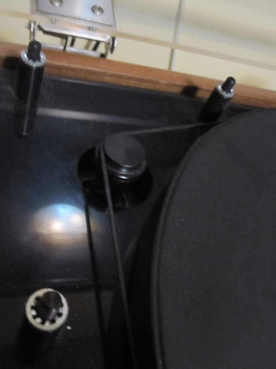

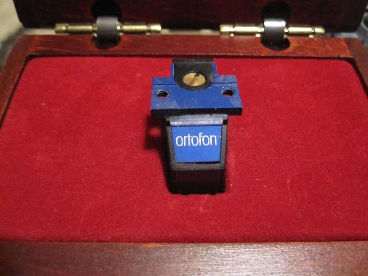

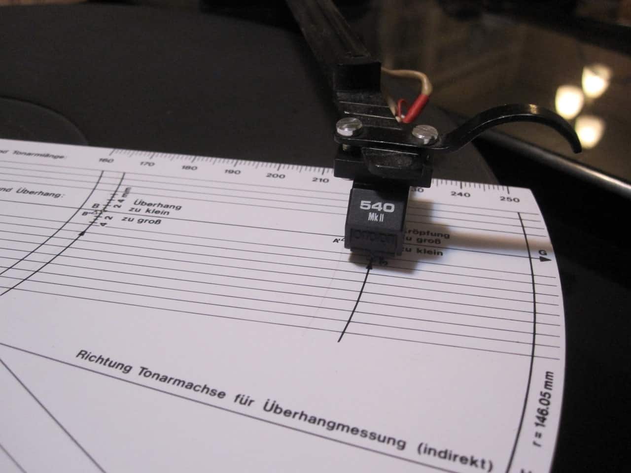

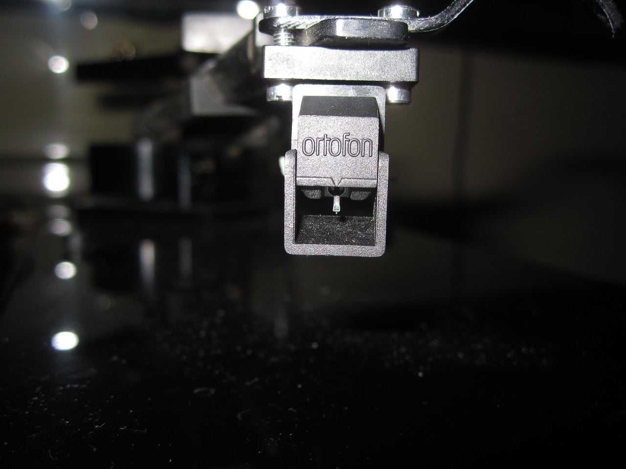

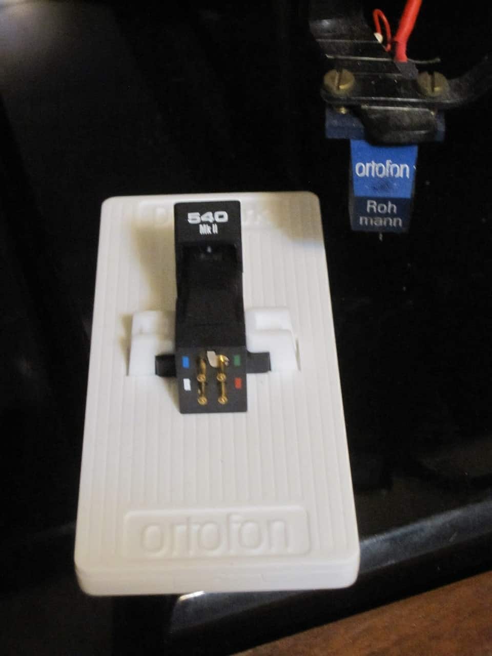

Doktor Napisano Februar 1, 2017 #2666 Napisano Februar 1, 2017 Ortofon Rohmann spremljen u pripradajucu kutiju. Ide ovih dana na pregled kod specijaliste ( koliko jos moze, koliko je ostalo, . . . itd. ). Realizuje se (konacno) ideja o periodu zivljenja sa MM zvucnicom ( Ortofon 540 MkII kao prva u nizu onih koje ce se preslusavati, testirati ) - thnx @paja959. Promenjen belt novim, pristiglim direkt iz USA - thnx @Zflazar. Preslusavanje odlozeno do sutra - strugar ce morati uraditi jos par tegova razlicite tezine za rucicu ( Rohman tezine 9 gr vs. 540/II 5 gr. ). Sledeca MM zvucnica . . . . ( @ninja ) - stayed tuned . ZZZ and ninja je reagovao/la na ovo 2

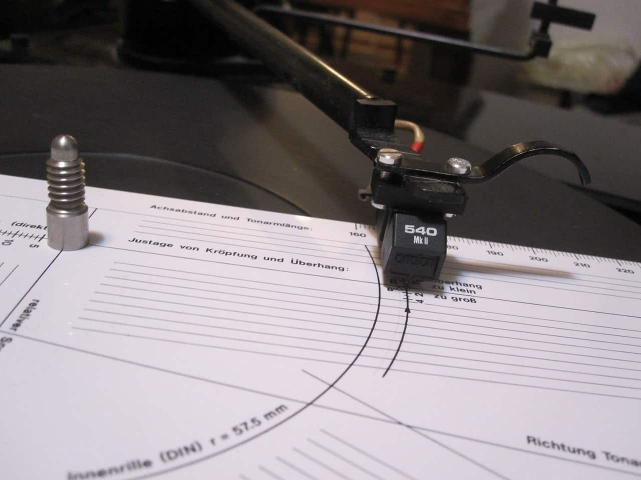

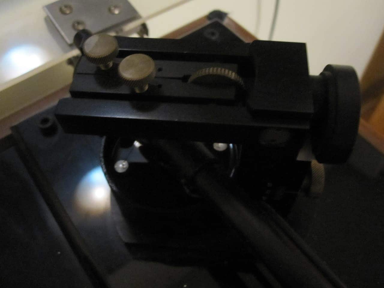

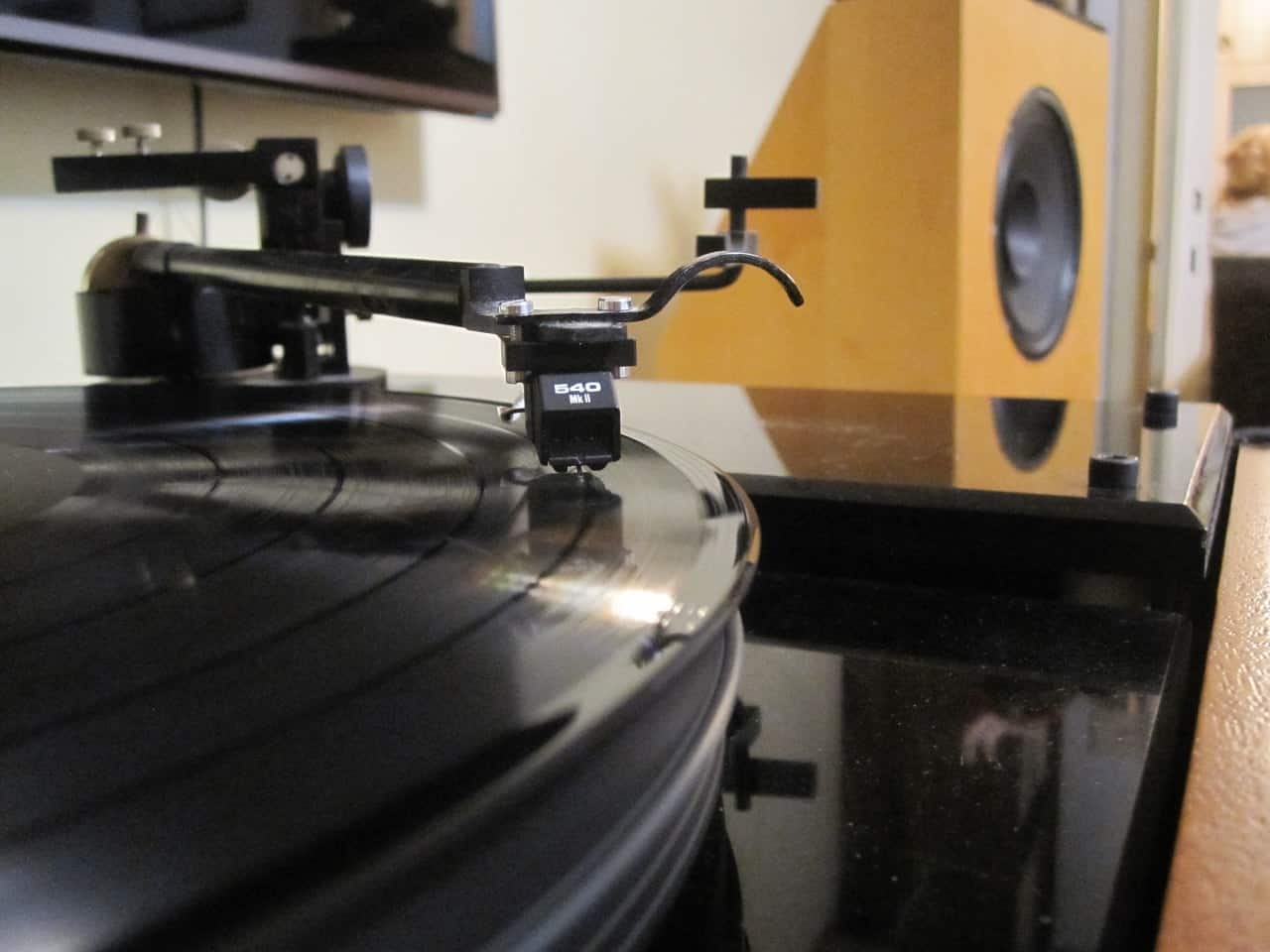

Doktor Napisano Februar 1, 2017 #2668 Napisano Februar 1, 2017 Mali update vezan za prelazak sa MC na MM zvucnicu, a na Jelicicevoj VTA rucici : ostaje dilema da li ce se menjati silikonsko ulje u kadici ili ne ( jacina viskoziteta ) ? Nakon montaze antitegova cemo biti pametniji. Licno navijam i nadam se da nece morati.
Doktor Napisano Februar 2, 2017 #2669 Napisano Februar 2, 2017 Napravljen odgovarajuci antiteg kod strugara. Montirano. Pusteno u pogon . . . Nista bez @Lemić-a. 2a3, Zflazar and ninja je reagovao/la na ovo 3

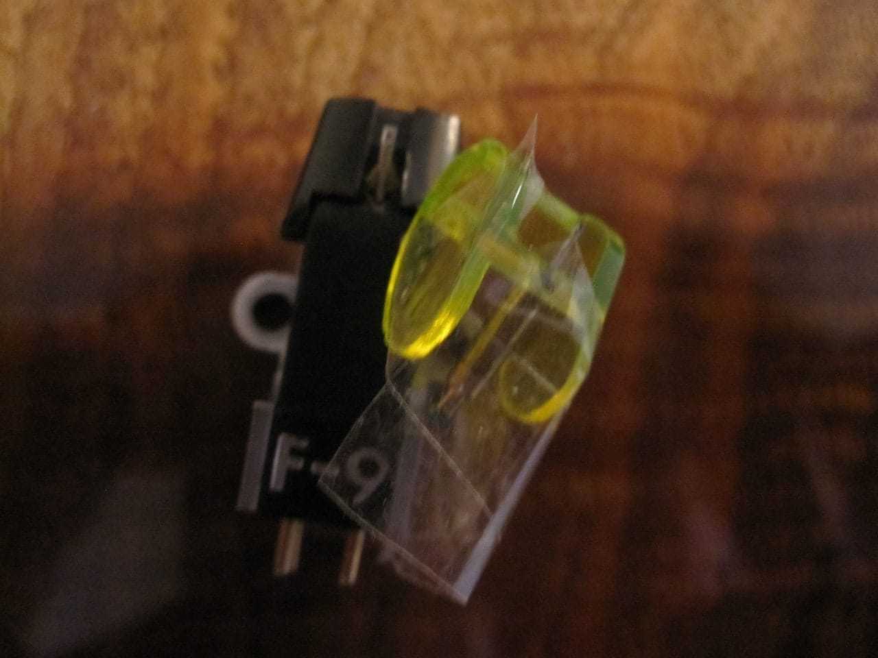

Doktor Napisano Februar 2, 2017 #2673 Napisano Februar 2, 2017 ^ Neka se pripremi ( tj. cime cu se zanimati ovih narednih meseci ) . . . . . milovan1963 and ninja je reagovao/la na ovo 2

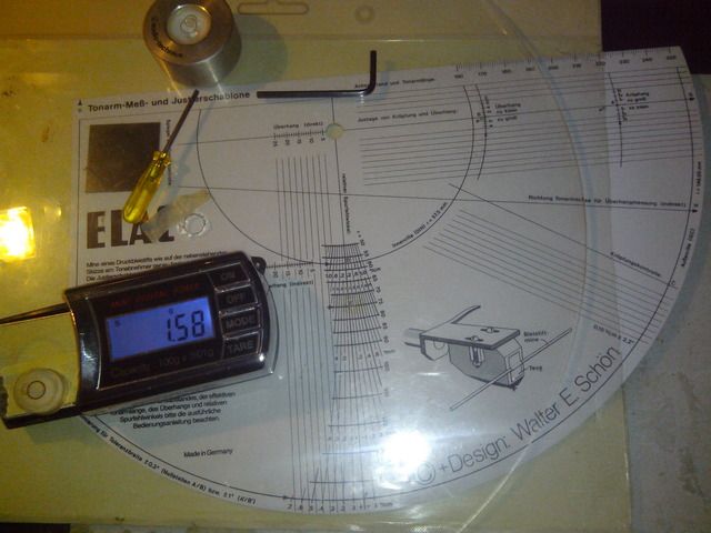

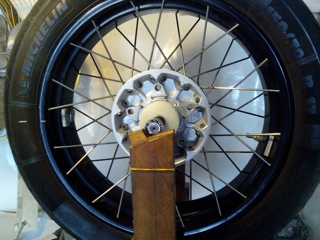

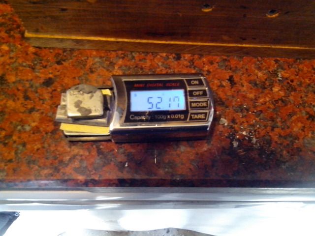

Lemić Napisano Februar 3, 2017 #2674 Napisano Februar 3, 2017 Pre podne: a popodne: a uveče nauživah sa prijateljem, odlično zvuči, mislim on, al kad je zadovoljan, klak!: 23 hours ago, Doktor said: Napravljen odgovarajuci antiteg kod strugara. Montirano. Pusteno u pogon . . . Nista bez @Lemić-a. ninja je reagovao/la na ovo 1
milovan1963 Napisano Februar 4, 2017 #2675 Napisano Februar 4, 2017 On 2.2.2017. at 10:53 PM, Doktor said: ^ Neka se pripremi ( tj. cime cu se zanimati ovih narednih meseci ) . . . . . braavo doktore...Pretekao si me za 1 broj, kod mene ce brzo montaza F8 L, koja je stepenicu nize. Koja je tvoja - F, D, E ? I da li je original stylus ? Doktor je reagovao/la na ovo 1
ZZZ Napisano Februar 4, 2017 #2676 Napisano Februar 4, 2017 Sto mi se dopada točak. Za koji je to motor?
Dacho Napisano Februar 4, 2017 #2677 Napisano Februar 4, 2017 14 minutes ago, ZZZ said: Sto mi se dopada točak. Za koji je to motor? Jawa 350 Sport...
Lemić Napisano Februar 4, 2017 #2678 Napisano Februar 4, 2017 37 minutes ago, ZZZ said: Sto mi se dopada točak. Za koji je to motor? BMW GS, naj jači, naj skuplji i naj komplikovaniji od svih žičanih moto točkova. Svega nekoliko u svetu mogu da ga servisiraju, mom umeću mogu da zahvalim upravo delom i gramofonu. Digitalna vagica je prvenstveno za podešavanje pritiska igle, ali je koristim i za balansiranje-uravnoteženje točkova do teoretske nulte greške jer na elektronskim mašinama nije moguće dobiti apsolutni balans. vladd je reagovao/la na ovo 1
vladd Napisano Februar 4, 2017 #2679 Napisano Februar 4, 2017 E sad, morao si da smislis metodu i da radis merenja. Nije to to...to je jeres.. Sto to nisi po sluhu radio nije mi jasno.
Lemić Napisano Februar 4, 2017 #2680 Napisano Februar 4, 2017 9 minutes ago, vladd said: E sad, morao si da smislis metodu i da radis merenja. Nije to to...to je jeres.. Sto to nisi po sluhu radio nije mi jasno. Aaaa, jedna od kontrola kad se spregnu žice jeste po sluhu.
Doktor Napisano Februar 4, 2017 #2681 Napisano Februar 4, 2017 3 hours ago, milovan1963 said: braavo doktore...Pretekao si me za 1 broj, kod mene ce brzo montaza F8 L, koja je stepenicu nize. Koja je tvoja - F, D, E ? I da li je original stylus ? Original na telu s/h. Original ganz - ova prilepljena. Jbga, . . . . prijatelji. . . . . Kada najmanje ocekujes, . . . . samo ti "bace" link, pa kako da odolis. Btw, @milovan1963, gratz za F-8. Odlican - 10.

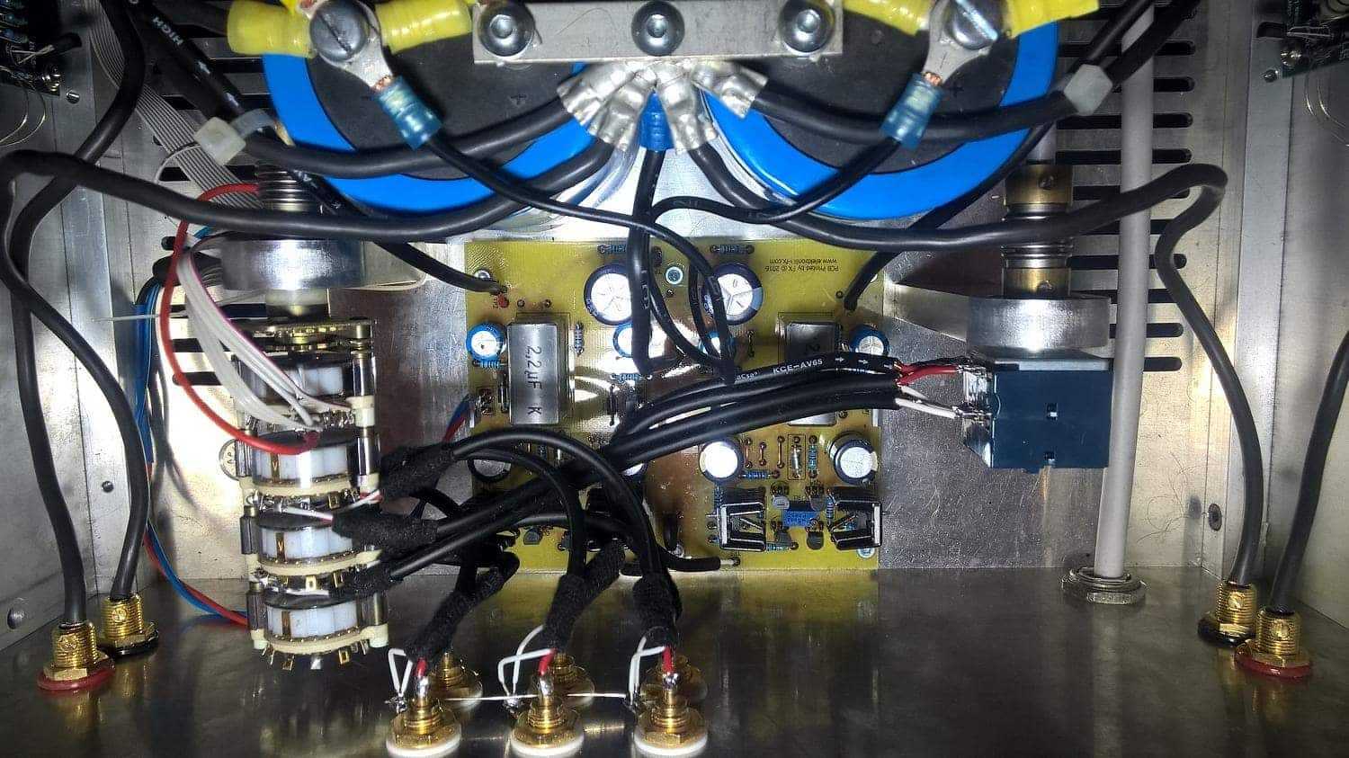

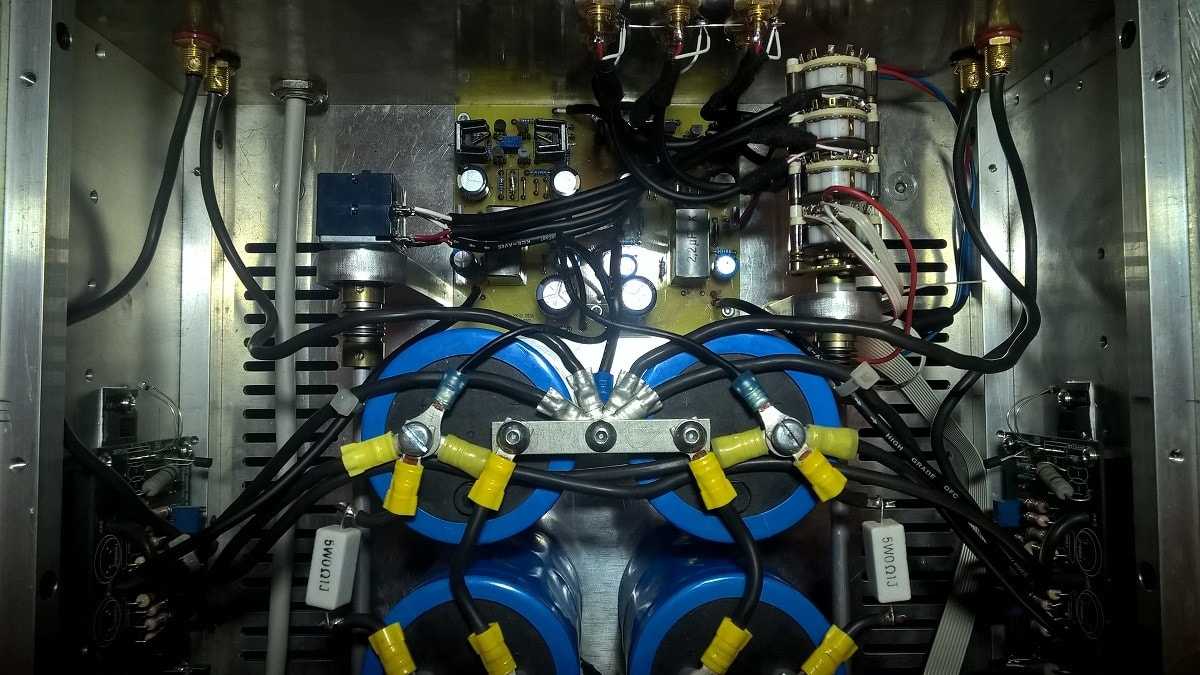

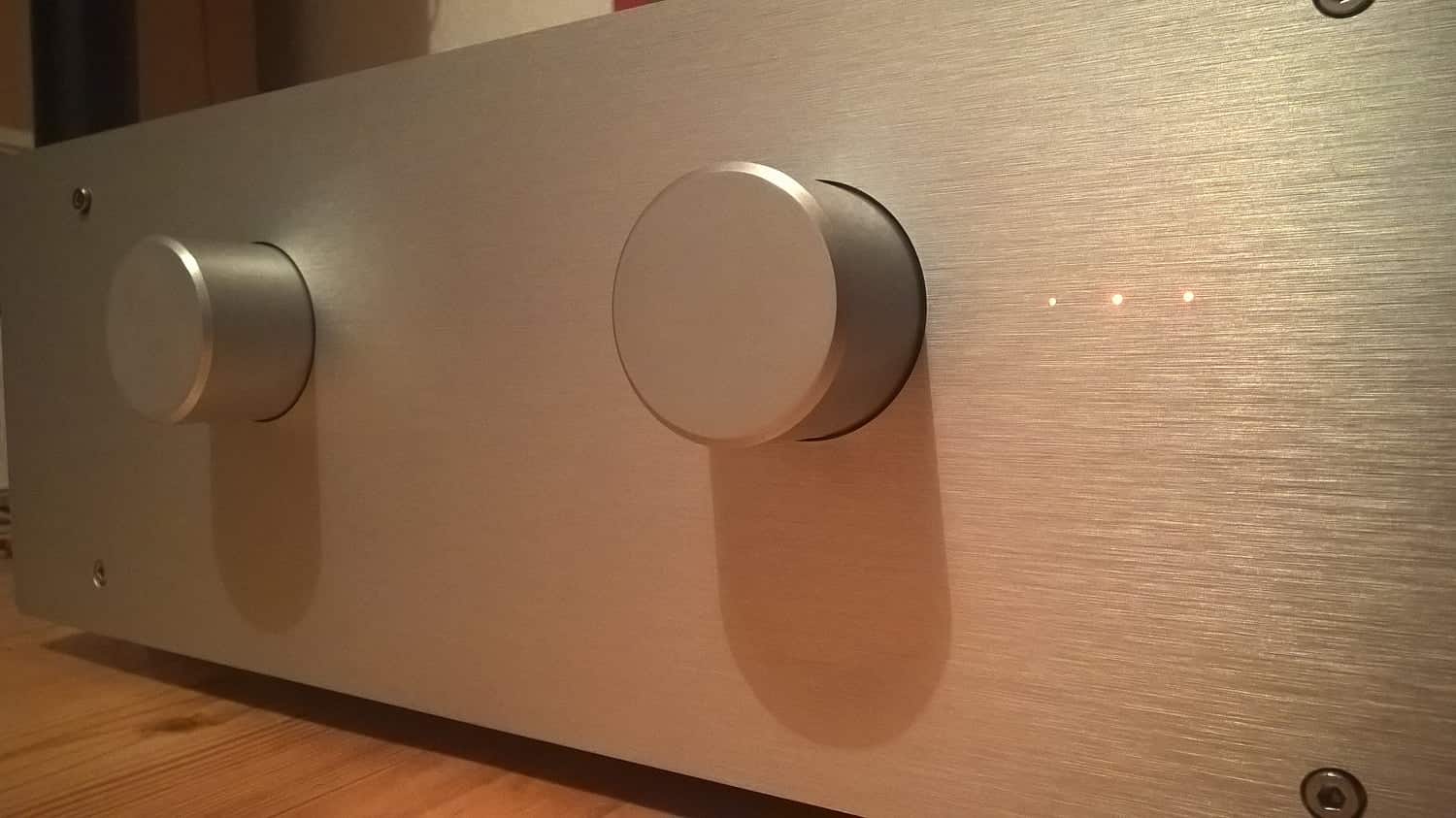

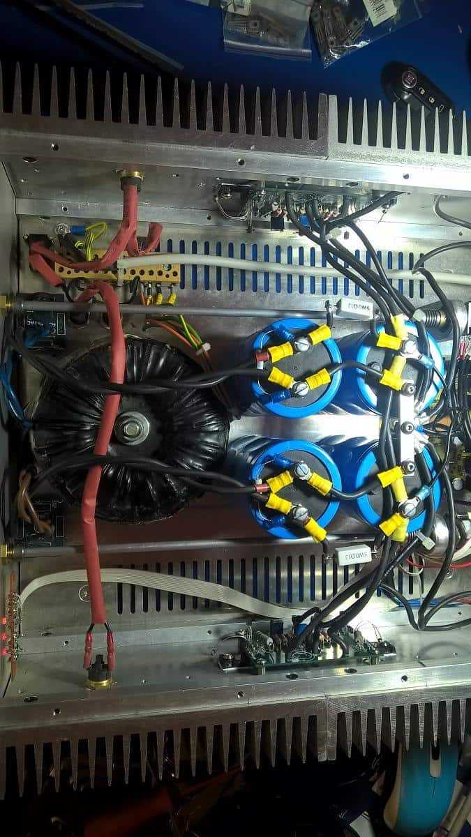

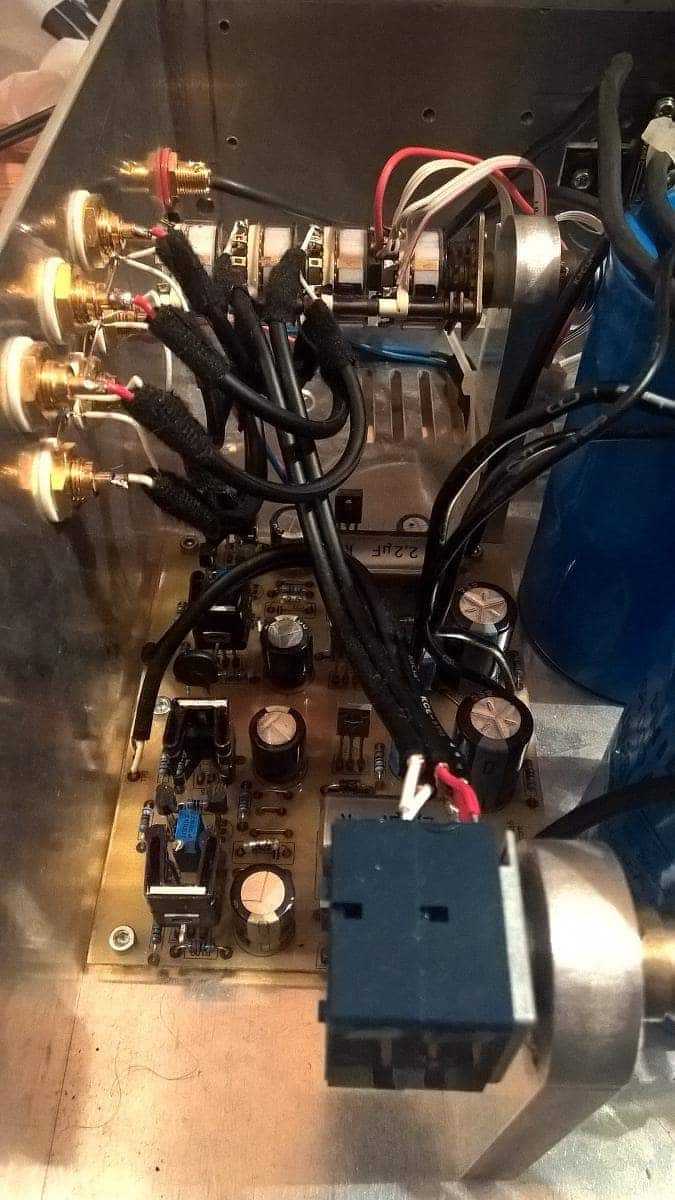

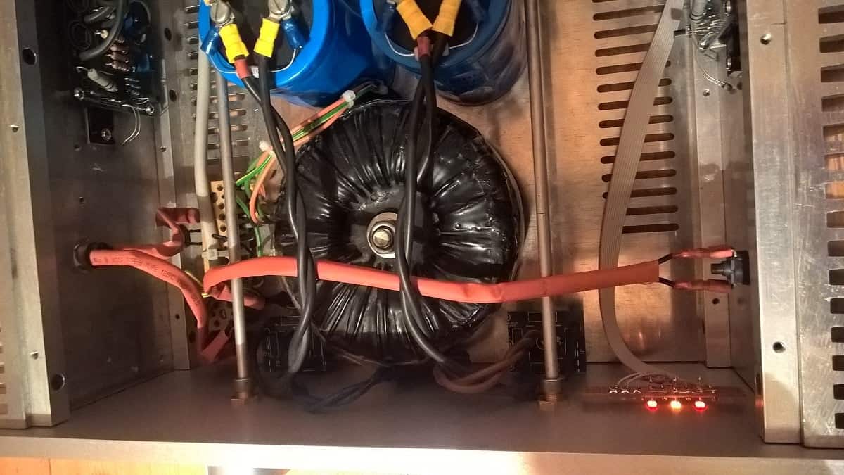

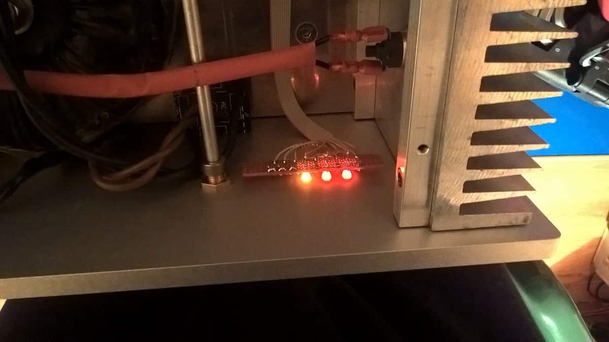

Bajlag Napisano Februar 22, 2017 #2682 Napisano Februar 22, 2017 Integralac u A klasi , necu dva put praviti ovako nesto , al sam probo. Amp je F5, plocice je dizajnirao Impuls, bese bio to group buy pre jedno 10 godina , ja sam im samo dodao P3 potenciometar (onaj za stelovanje harmonika). Preamp je moja budzevina na temu JC2, toshibe na ulazu, Fairchild FQP mosfetovi na izlazu. Kutiju je pravio majstor Leo, sa zicama sam se zaigrao ja, a amp ce da peva kod moga kuma. Na njegovim kutijama, Jamo d830, bas lepo radi. Zflazar, Leonardo, bokiooo7 and 8 ostalih je reagovao/la na ovo 11
Leonardo Napisano Februar 22, 2017 #2684 Napisano Februar 22, 2017 Bravo! Radujem se finiširanju i ove muzičke kutijice. Bajlag je reagovao/la na ovo 1
