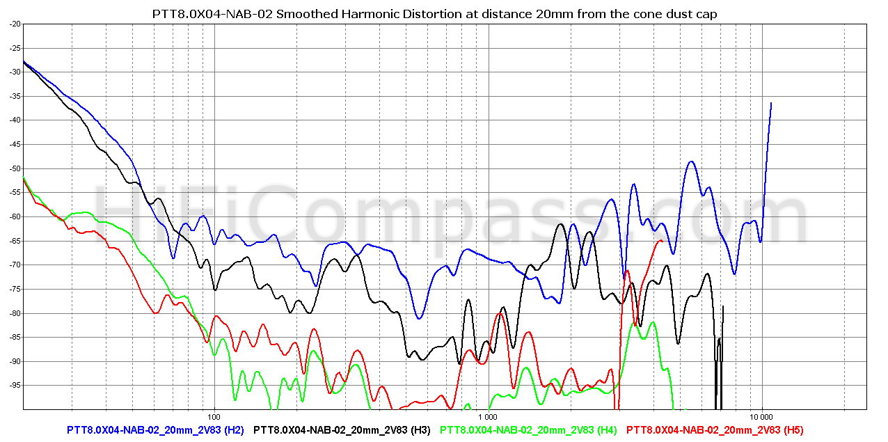

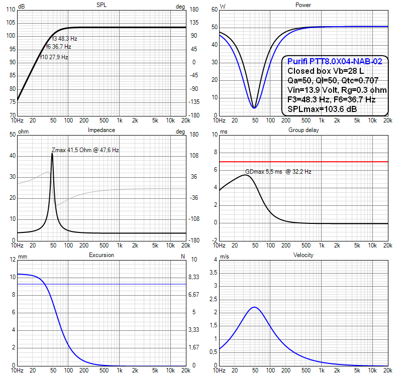

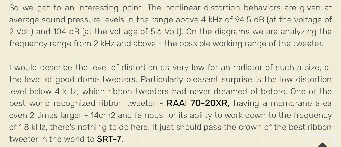

VukJov Napisano Januar 28, 2023 Share #54 Napisano Januar 28, 2023 PURIFI PTT8.0X04-NAB-02 Viawave SRT-7 ribbon tweeter U80W Air Motion Transformer from Mundorf Brijac je reagovao/la na ovo 1 Link to comment Podeli na ovim sajtovima More sharing options...

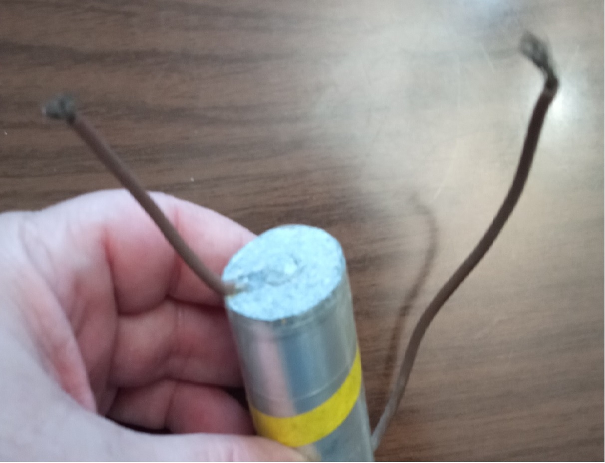

vladd Napisano Januar 28, 2023 Share #55 Napisano Januar 28, 2023 On 12/27/2022 at 9:53 AM, Brijac said: to bih radio diy (dovoljno sam blesav da) Bocna strana srebrna pasta-lepak, nekada je elektronska to imala sa visokom koncentracijom srebra. Sada za audio, mogla bi pastica za popravku grejaca na staklu uz dodatak srebrnog praha. Trebalo bi motati na inventivniji nacin nego ovaj impulsni.. Brijac je reagovao/la na ovo 1 Link to comment Podeli na ovim sajtovima More sharing options...

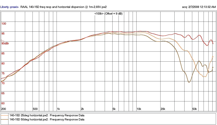

Mikorist Napisano Januar 28, 2023 Share #58 Napisano Januar 28, 2023 A RAAL 140-15D ? Link to comment Podeli na ovim sajtovima More sharing options...
Brijac Napisano Januar 28, 2023 Autor Share #59 Napisano Januar 28, 2023 1 hour ago, vladd said: Bocna strana srebrna pasta-lepak, nekada je elektronska to imala sa visokom koncentracijom srebra. Sada za audio, mogla bi pastica za popravku grejaca na staklu uz dodatak srebrnog praha. Trebalo bi motati na inventivniji nacin nego ovaj impulsni.. Pravih ja jedared vec, ali bakar pa je bilo lakse lemljenje. Impregnacija mineralnim uljem je radjena u vakuumu. Za aluminijum sam bas u rebusu kako je lajlakse terminisati/spojiti bok.. Ima agresivnih fluxeva za aluminijum, ali nisam siguran koliko je to ok s obzirom na terminaciju(izvod) bakarnom ili srebrnom zicom? Link to comment Podeli na ovim sajtovima More sharing options...
VukJov Napisano Januar 28, 2023 Share #60 Napisano Januar 28, 2023 13 minutes ago, Mikorist said: A RAAL 140-15D ? Дупло скупљи од горе предложених, и то са попустом за локалне купце.. Водити рачуна да је због величине екстремно усмерен, мада има ко баш то воли.. ја сам баш због тога изабрао верзију руског рибона са звуководом, сада планирам мундорф амт као потпуну супротност томе.. Мислим да би ова нова осмица свакако била сјајно решење, на горњем линку симулирана је и портована и затворена верзија кутије, запремине која би лако могла да иде и на сталак мада и не мора.. Mikorist je reagovao/la na ovo 1 Link to comment Podeli na ovim sajtovima More sharing options...
