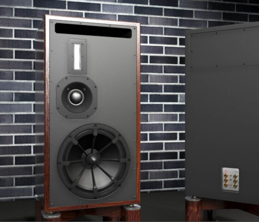

Mikorist Napisano Decembar 26, 2022 Share #11 Napisano Decembar 26, 2022 Kad vec oce RAAL onda treba i ostatak da bude u istom rangu RAAL 140-15D x2 (koliko se dogovoris sa acom da kostaju) VOLT RV3863 15 " Studio Speaker RV3863 15 inches Volt - Graffiti Pro Audio WWW.AUDIO-PRO.RO 618x2 VOLT VM752 3 " Volt VM527 'Studio' - €448.60 : AUDIO-HI.FI, Loudspeaker shop AUDIO-HI.FI AUDIO-HI.FI: Volt VM527 'Studio' - 2" dome midrange driver. 448x2 Ovo kad sastavis ne treba ti vise D klasa....Ima toliko decibela da mozes DAC direktno da zakacis na zvucnike Vix je reagovao/la na ovo 1 Link to comment Podeli na ovim sajtovima More sharing options...

Mikorist Napisano Decembar 26, 2022 Share #13 Napisano Decembar 26, 2022 Ove na slici sam slusao. Vilica mi ispala iz lezista Vix je reagovao/la na ovo 1 Link to comment Podeli na ovim sajtovima More sharing options...
Brijac Napisano Decembar 26, 2022 Autor Share #14 Napisano Decembar 26, 2022 Ruzni su mi do zla boga, i sami drajveri, i sama kutija 😅 Mislim da mi za prostoriju nece trebati toliko velika membrana. I izlazi mi debelo van okvira budzeta Link to comment Podeli na ovim sajtovima More sharing options...
Mikorist Napisano Decembar 26, 2022 Share #15 Napisano Decembar 26, 2022 Ne moz da verujes kako ovo peva. Ja ovo kupujem cim se steknu uslovi. Link to comment Podeli na ovim sajtovima More sharing options...
Brijac Napisano Decembar 26, 2022 Autor Share #16 Napisano Decembar 26, 2022 Ako pod uslov smatras razvod 😅 Vix je reagovao/la na ovo 1 Link to comment Podeli na ovim sajtovima More sharing options...
Zen Mod Napisano Decembar 26, 2022 Share #17 Napisano Decembar 26, 2022 25 minutes ago, Mikorist said: ....... Ovo kad sastavis ne treba ti vise D klasa....Ima toliko decibela da mozes DAC direktno da zakacis na zvucnike 120gr Mms sine jedini vragolane moj, treba to kontrolisati nemoj ni da pokusavas bez postenog ampa od 50W Link to comment Podeli na ovim sajtovima More sharing options...
Mikorist Napisano Decembar 26, 2022 Share #18 Napisano Decembar 26, 2022 pre 8 minuta, Brijac reče Ako pod uslov smatras razvod 😅 Link to comment Podeli na ovim sajtovima More sharing options...
Mikorist Napisano Decembar 26, 2022 Share #19 Napisano Decembar 26, 2022 pre 4 minuta, Zen Mod reče 120gr Mms sine jedini vragolane moj, treba to kontrolisati nemoj ni da pokusavas bez postenog ampa od 50W Kad vec toliko prosviram dogovoricemo se i za novo pojacalo Link to comment Podeli na ovim sajtovima More sharing options...

Mikorist Napisano Decembar 26, 2022 Share #22 Napisano Decembar 26, 2022 pre 2 minuta, shonne reče Ha, Zen vec jednom presao magicnu cifru od 24vdc 😁 U nekih 20 kvadrata sam slusao ono. I ono sitnije kamenje u bubrezi mrvi prvo u pesak, pa ga pomera. Link to comment Podeli na ovim sajtovima More sharing options...
