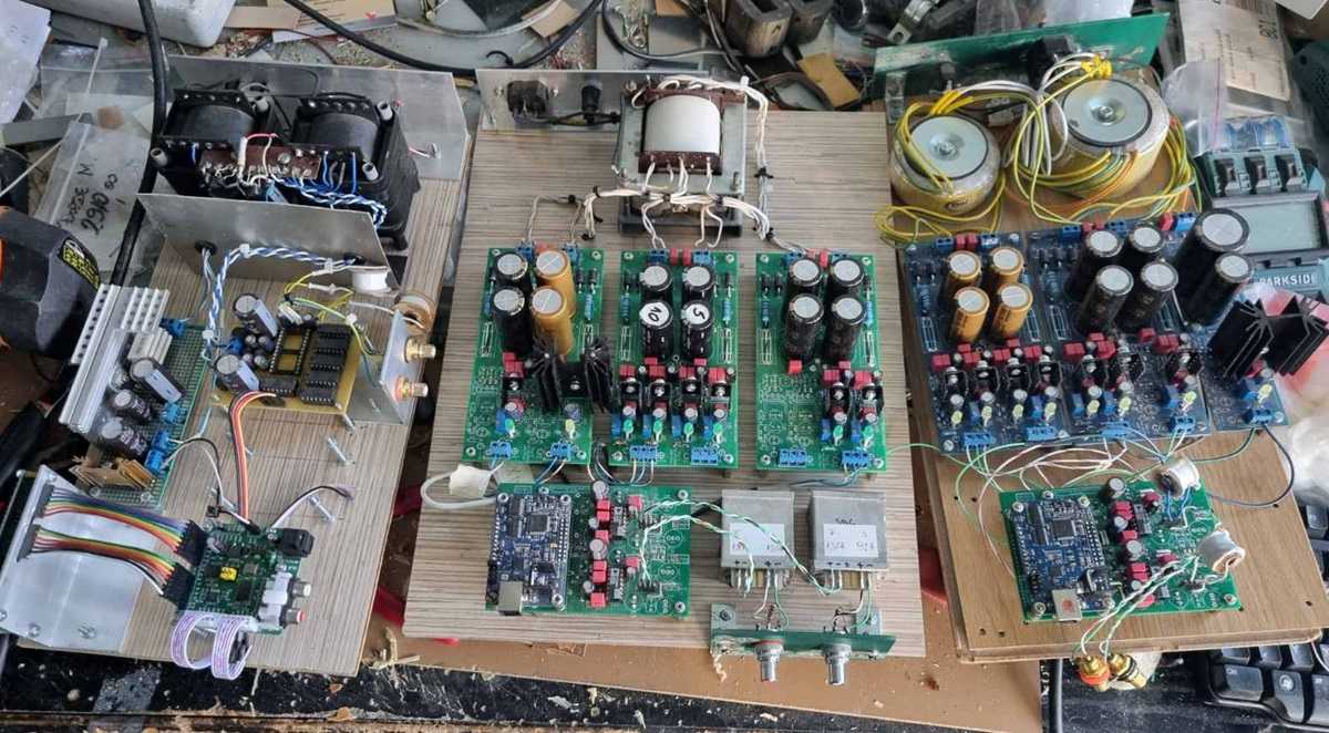

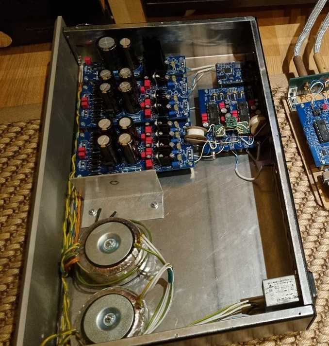

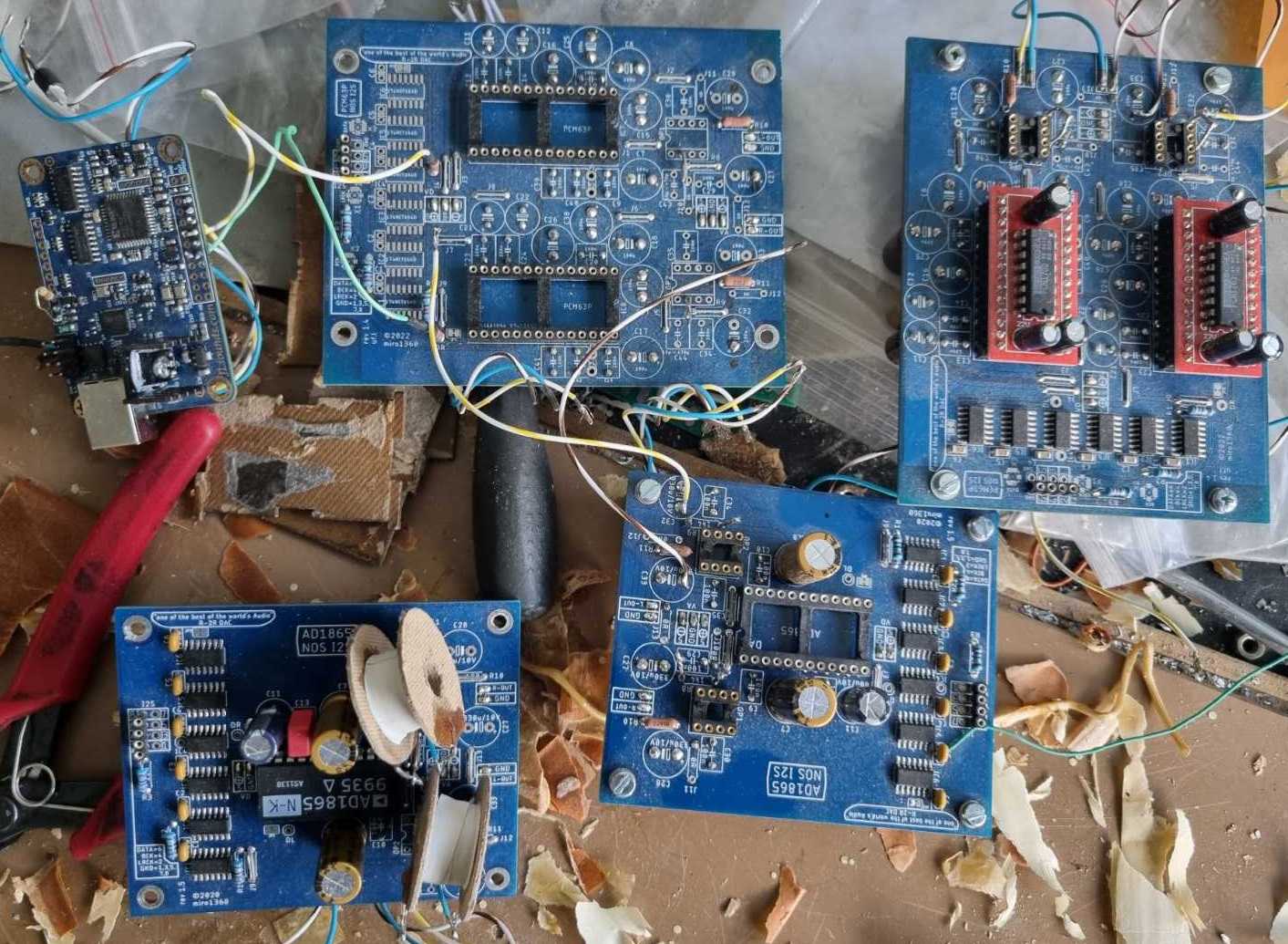

djmilicic Napisano Maj 30, 2024 #6959 Napisano Maj 30, 2024 pre 11 minuta, krca44 reče Ako jesi, koja je konfiguracija DA konverzije ? PCM63 - sauter trafoi 1:9 AD1862 - custom made trafoi 1:6 PCM63 ide direktno na AVC sa 7N7 baferom, dok AD1862 ima gain stage sa C3g cevima. Pavouk AD1865 i ima i/v konverziju sa custom made otpornicima. Potreban mu je, takođe, gain stage (6n6p ili 6sn7). PCM1702 i AD1865 "čuče" u rezervi. Trenutno je samo PCM63 skutijan i u sobi (zbog WAF faktora). krca44, dejanco32, Brijac and 3 ostalih je reagovao/la na ovo 4 1 1

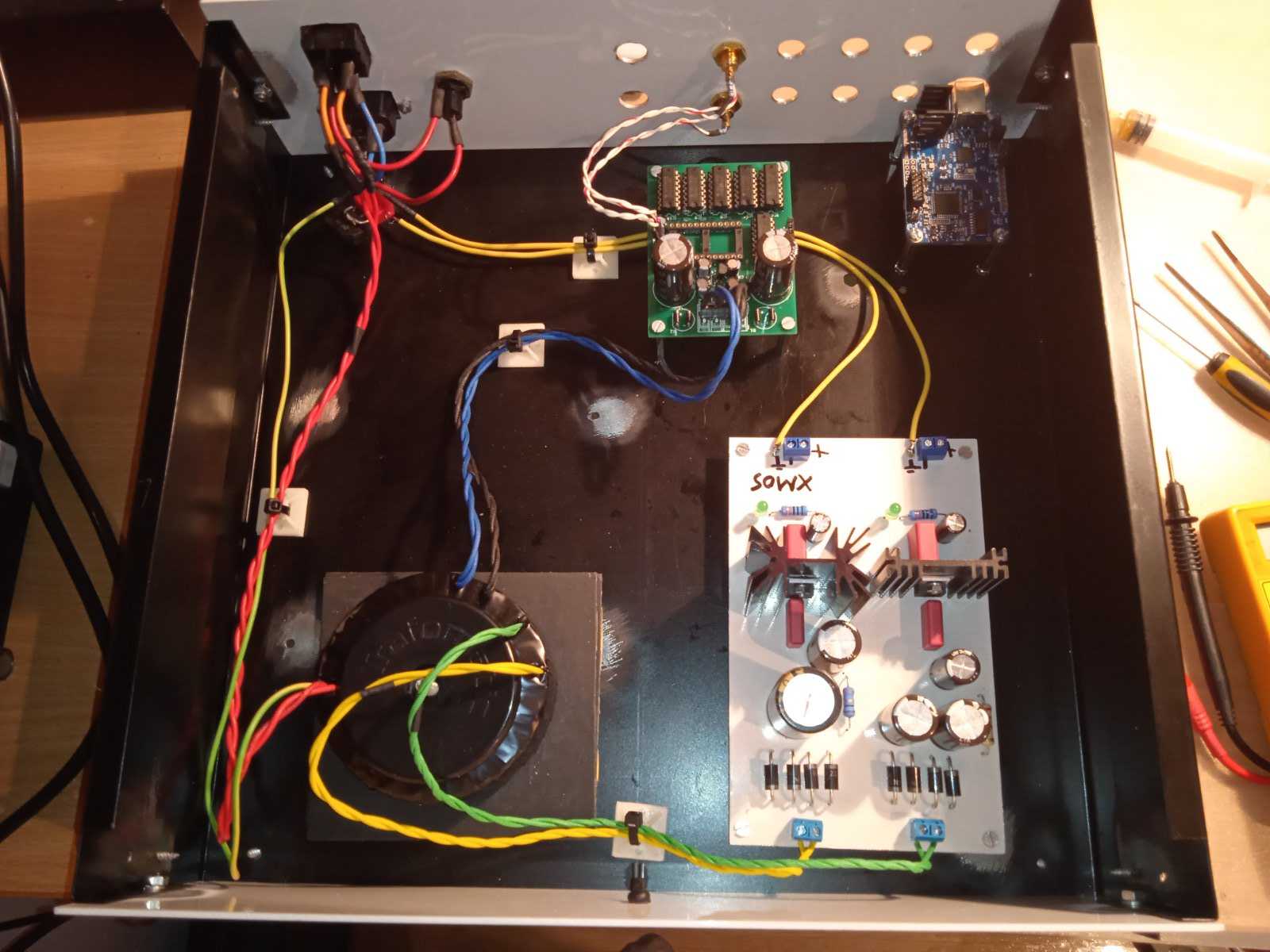

krca44 Napisano Jun 7, 2024 #6963 Napisano Jun 7, 2024 (izmenjeno) Nixie Juce sam pipnuo kutiju od Pavouk DAC-a i bila je vruca sto me je iznenadilo jer zimi nije , izgleda da je pocelo sa ovim 29-30C temperaturama. Unutra su JLS PCB sa malo vecim hladnjakom za BD tranzistor, Nixije-vi regulatori sa odgovarajucim hladnjacima za JLS i trafo - nema nista drugo. Kutija je 0,8mm "celik" dimenzije 340x340x100mm, experimentalna, samo nema nikakave proreze za hladjenje na gornjoj i donjoj ploci. Na kutiji stoji knjiga i na njojzi stoji plasticna kutija sa 1:1 trafuljcima. Nixie sta mislis da se ipak onaj hladnjak sa desne strane poveca na gabarit kao onaj sa leve strane, iako ta linija ne vuce struju za predvidjeni Display i S/PDIF pcb ? Ja dodatno na gornjoj ploci mogu da izbusim rupe cca. 10mm - na donjoj to bas nije zgodno jer bih morao sve da skidam. Izmenjeno Jun 7, 2024 od krca44 Zbora je reagovao/la na ovo 1

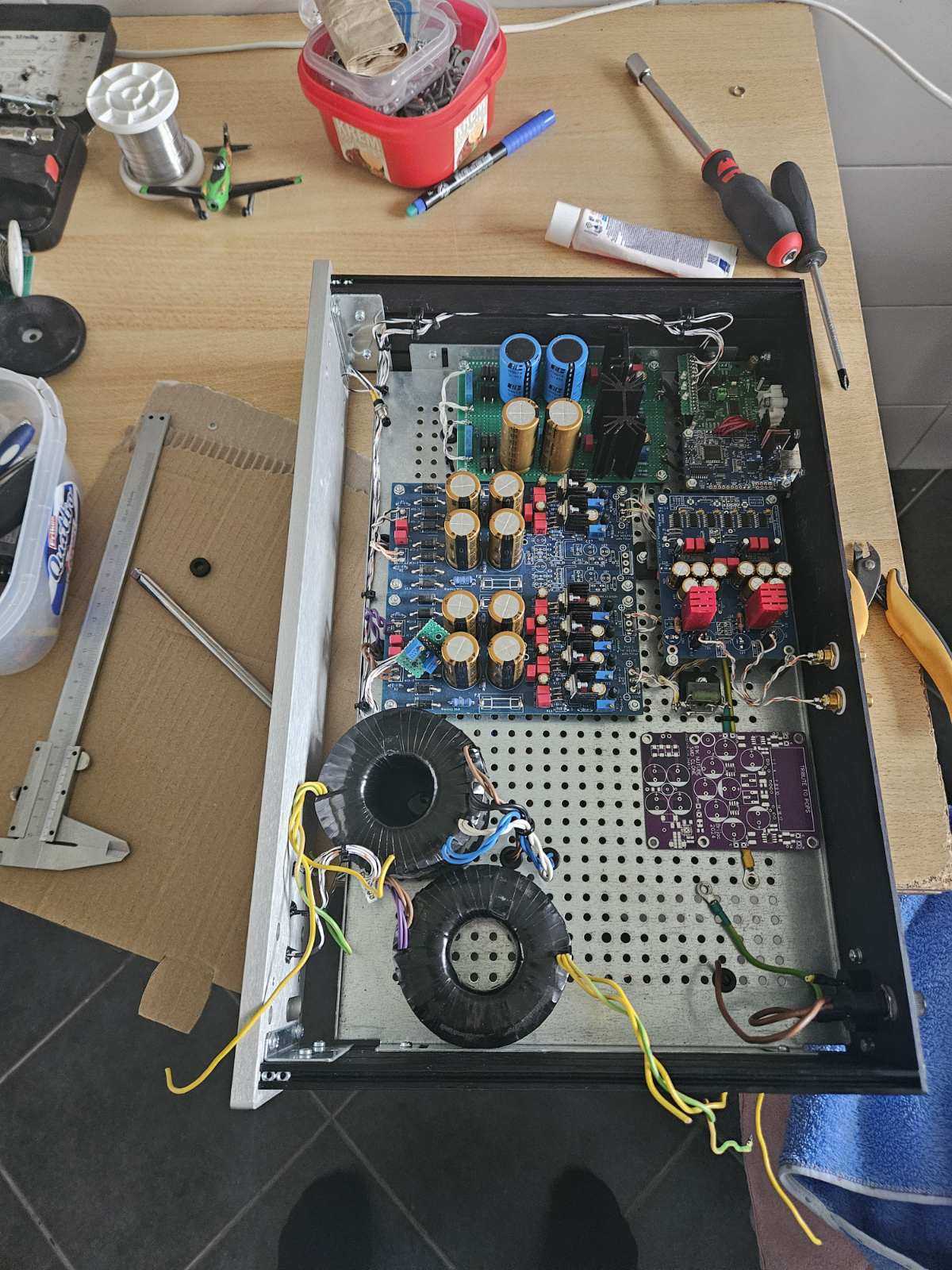

Brijac Napisano Jun 20, 2024 #6968 Napisano Jun 20, 2024 (izmenjeno) Funkcionalno finisiran upravo Jos malo estetike oko kabla. Vruca krv sa pet 7806 7906 regulatora za predregulaciju, pet tps7a4701/tps7a3301 regulatora do samog load-a. Izvrsni trafomatic trafo, koji omogucuje ovako sicusnu pricu. Kvazimodo snaberovao napajanje. Digitalu radi jlsounds. Srce bije u ad1865 junaka. David ubija Golijata. Izmenjeno Jun 20, 2024 od Brijac Zbora, gluv_i_udaren, LightMatic and 7 ostalih je reagovao/la na ovo 5 4 1

Beli_Ninja Napisano Jun 21, 2024 #6970 Napisano Jun 21, 2024 11 hours ago, Brijac said: Funkcionalno finisiran upravo Jos malo estetike oko kabla. Vruca krv sa pet 7806 7906 regulatora za predregulaciju, pet tps7a4701/tps7a3301 regulatora do samog load-a. Izvrsni trafomatic trafo, koji omogucuje ovako sicusnu pricu. Kvazimodo snaberovao napajanje. Digitalu radi jlsounds. Srce bije u ad1865 junaka. David ubija Golijata. A iznutrica?
Brijac Napisano Jun 21, 2024 #6971 Napisano Jun 21, 2024 Eve gi. Samo bez jlsounds plocke, lepse se vidi. krca44, gluv_i_udaren, John Coltrane and 5 ostalih je reagovao/la na ovo 4 1 2 1

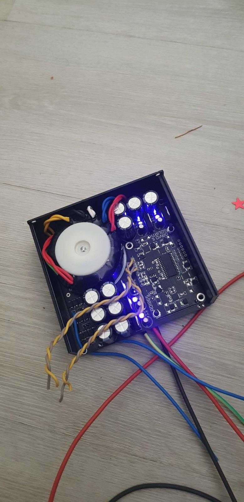

Brijac Napisano Jun 24, 2024 #6974 Napisano Jun 24, 2024 (izmenjeno) Evo i varijanta sa shift registrima ako se ne tera direkt sa bugarina Ova verzija daca ima onsemi 78xx 79xx regulatore. Izmenjeno Jun 24, 2024 od Brijac gluv_i_udaren, dejanco32, NIXIE and 5 ostalih je reagovao/la na ovo 4 2 2
