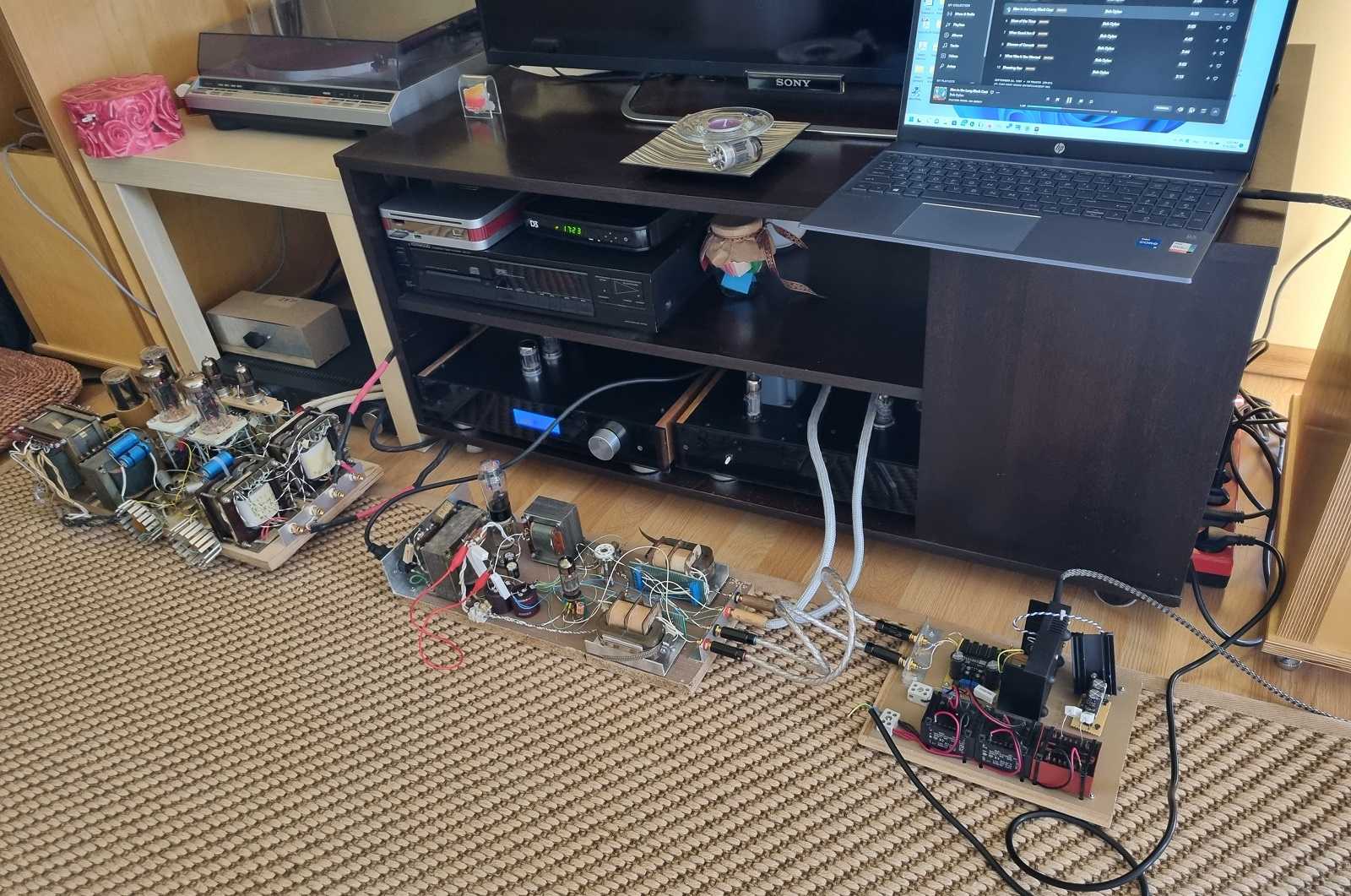

djmilicic Napisano Jun 12, 2022 #628 Napisano Jun 12, 2022 Jutros u’apšena ploča sa DAC-om od @NIXIE i instalirano u sobi pod velikim rizikom da i ja i daske završimo napolju. Rizik se isplatio. Bio sam ubeđen da horne ne mogu da idu toliko duboko - slušam stvari koje do sada nisam čuo. Ton E (40 i nešto Herca plovi po sobi), srednji kristalno čisti i neopterećujući, sibilanti mekani i ne paraju uši. Žao mi je što nisam slušao setap sa internim op-ampovima na DAC-u, pa da se može uporediti sa ovim što je @NIXIE iskasapio i odradio i/v konverziju. Kao što je Nixie rekao, ulaz je 300mV i prolazi kroz pretpojačalo sa 6n6p i pojačanjem od 9 puta. Na izlazu su transformatori sa amorfnim C-jezgrima. Verovatno ću se posvađati i sa @NIXIE i @skrstic, jer ovo ne ide dalje iz ove kuće. vladd, shonne, Mikorist and 1 član je reagovao/la na ovo 1 2 1
NIXIE Napisano Jun 12, 2022 Autor #629 Napisano Jun 12, 2022 Nije 300mV nego 200mV RMS al sve jedno, može i manje i više biti. To je sad jedan poveći dak, koko vidim oko 1m dužine. Vidi sa @skrstic šta ćeš, nema tu ništa moje osim dva otpornika. djmilicic je reagovao/la na ovo 1

NIXIE Napisano Jun 12, 2022 Autor #632 Napisano Jun 12, 2022 @djmilicic loš ti taj USB kabl, juri bolji pod hitno.
djmilicic Napisano Jun 12, 2022 #633 Napisano Jun 12, 2022 pre 1 minut, NIXIE reče @djmilicic loš ti taj USB kabl, juri bolji pod hitno. Moraću @NIXIE da jurim da mi napravi.
