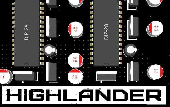

Brijac Napisano Jul 13, 2023 #6297 Napisano Jul 13, 2023 Pcm gorstak je zavrsen 😁 Sad mogu napokon da se posvetim tda1541a dacu 😅 Plocke cu poruciti krajem meseca, pa cemo videti kako v1.0 sviri. Ozbiljan izdrk sto bi rekli sa 14 regulatora (serijski za test, shunt ako je sve zeleno svetlo), al jednom se pravi endgame dac 😅 Zbog velicine naponske, nisam hteo 4 layer, zvrjalo bi dosta prostora prazno, tako da je pala odluka na 2 layer pcb. Jlsounds je blizu cipova, direktno uz opciju otpornika (ukoliko bude refleksije), kao i atenuaciju signala (nisam siguran koliko ce znaciti za pcm, testiracu). Diskretni izlaz, verovatno moglo bolje sa manje komponenti, no numem joste madjije senior magova 😁 Sve u svemu otelih se. Mikorist, NIXIE, shonne and 4 ostalih je reagovao/la na ovo 1 5 1
Mikorist Napisano Jul 13, 2023 #6298 Napisano Jul 13, 2023 Baš me zanima šta je bolje. Ali objektivan test da praviš

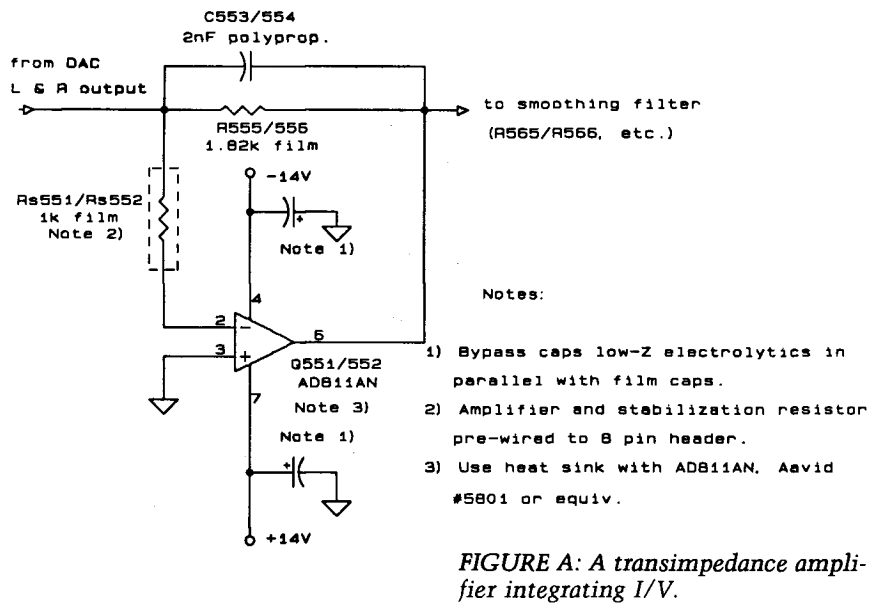

krca44 Napisano Avgust 27, 2023 #6300 Napisano Avgust 27, 2023 E momci ovako - zamolio sam Vunce-a za gerber-e njegovog I/V stepena - to je ono sto on sad testira - Didden regulatori + AD811 aktivna I/V konverzija ( mislim da je aktivna - grunf ju je tako radio, ne znam sta je tacno Vunce uradio ) - sve na jednoj pcb. Koga zanima nek se javi kad dobijem gerber-e. Ja cu sigurno u nekom trenutku da uradim bar 5 kod JLSPCB samo ne znam da li ce to biti brzinski tj. pre Decembra.
zoranzu Napisano Avgust 27, 2023 #6301 Napisano Avgust 27, 2023 AD811 za I/V !? Šta taj testira,ima samo da dune paučinu Sve W.Jung objasnio,radjeno za TDA 1541(@Brijac)
krca44 Napisano Avgust 27, 2023 #6302 Napisano Avgust 27, 2023 (izmenjeno) Cuj nisam detaljno pratio to sa AD811 sto je prvo Grunf radio ( koliko se secam davao je na uvid W. Jung-ove tekstove kao reference ali to se mislim odnosilo za regulatore - ali mozda i gresim ). Video sam sta je on prethodno radio sa pasivnom I/V konverzijom i cevima a delimicno sam video i sta je Vunce radio - ako obojica tvrde da je resenje dobro zasto onda neimati mogucnost da se bar proba - sto i nije obavezno uopste. Svaka cast Brijacu ali ja nisam dizajner pa kad vidim neko gotovo resenje koje mozda mogu da probam - bar pokusam naci gerber-e za mogucu buducu upotrebu. Ovo me je konkretno zainteresovalo jer je sve potrebno spakovano na jednu pcb. "Lego" kockice ako hoces za one koji ne umeju sami da dizajniraju digitalna / analogna elektronska kola. S postovanjem, Krca Izmenjeno Avgust 27, 2023 od krca44 zerowaf je reagovao/la na ovo 1
Brijac Napisano Avgust 27, 2023 #6303 Napisano Avgust 27, 2023 (izmenjeno) 38 minutes ago, zoranzu said: AD811 za I/V !? Šta taj testira,ima samo da dune paučinu Sve W.Jung objasnio,radjeno za TDA 1541(@Brijac) Radio to jung davnoooo 😁 Krco, mislim da je bolja varijanta da se ulozi novac u neko diskretno resenje, lampe ili trafoe. Izmenjeno Avgust 27, 2023 od Brijac
krca44 Napisano Avgust 27, 2023 #6304 Napisano Avgust 27, 2023 pre 18 minuta, Brijac reče Krco, mislim da je bolja varijanta da se ulozi novac u neko diskretno resenje, lampe ili trafoe. Sa cevima cu raditi, to je stvar preference. Ovo drugo je rezerva i kad vec mogu da dobijem gerber neka stoji kao mogucnost. Ponovicu ovo sad ovde sto rekoh na drugome mestu - nista ja ne znam kako ce raditi unapred dok ne probam - u tom kontekstu za mene ima smisla da imam gerber za to. Brijac je reagovao/la na ovo 1

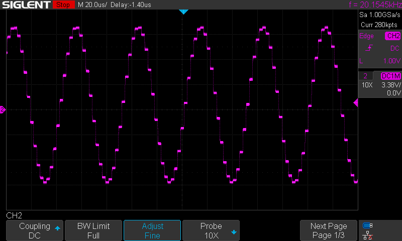

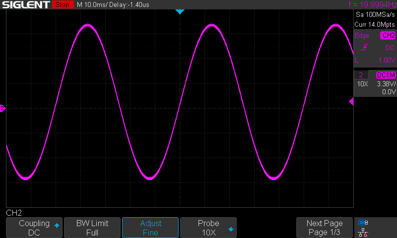

asimze Napisano Septembar 1, 2023 #6308 Napisano Septembar 1, 2023 Možel malo da opišeš ove slikice i spravicu koju si testirao? Za nas ponavljače iz zadnjeg reda! OPAm DAC ili .... malo podataka.
Brijac Napisano Septembar 1, 2023 #6309 Napisano Septembar 1, 2023 Pcm63 mirov, opa1656, bez onog konda na iout (nikad vise 😅 ). Nego malo se igrah sa osciloskopom pa reko da vidju sta baca ovo sokocalo od daca. Oscilacija bez, sljakenzi kako dolikuje krca44, zerowaf and asimze je reagovao/la na ovo 2 1

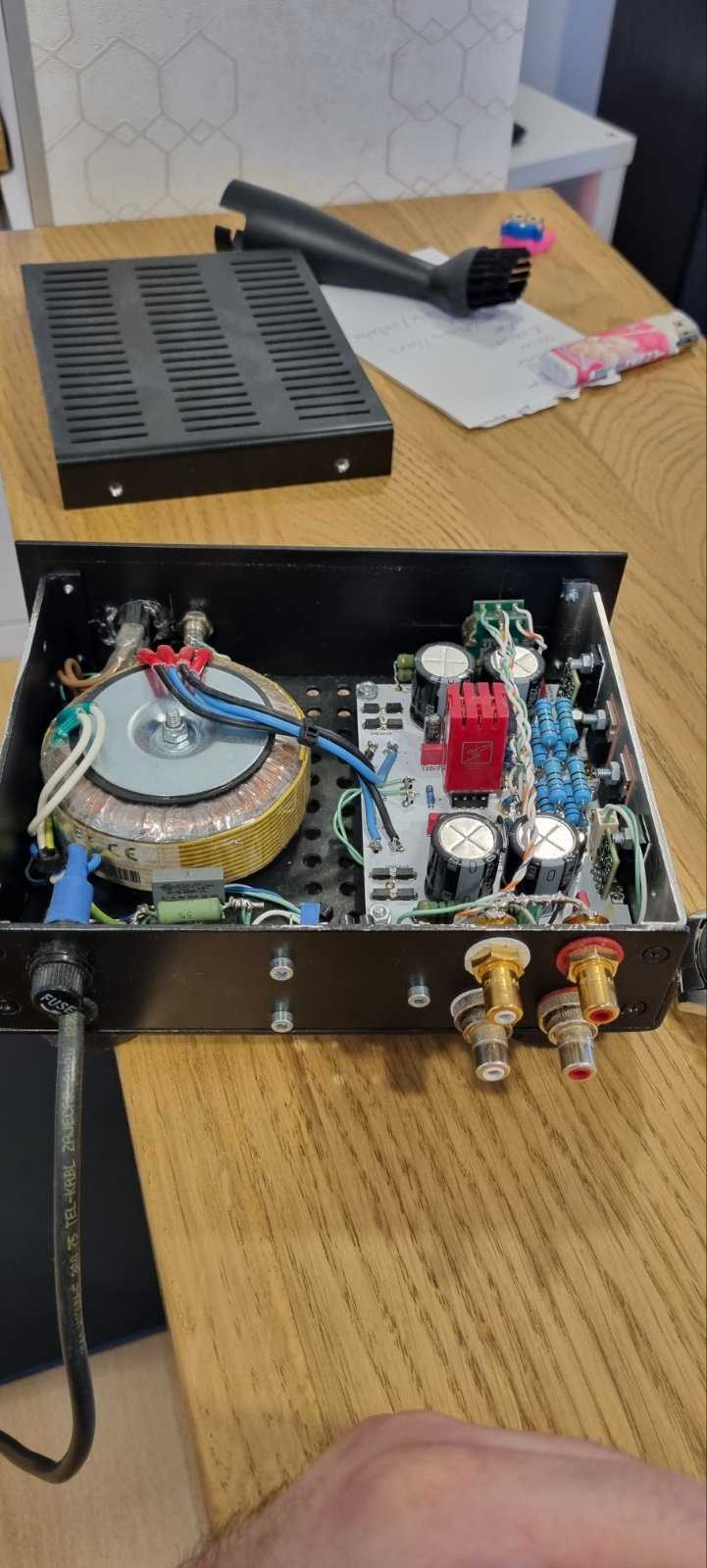

djmilicic Napisano Septembar 1, 2023 #6311 Napisano Septembar 1, 2023 Završen AD1862 - integrisana verzija sa JLS i pušten u probni rad u kombinaciji sa gain stage-om sa c3g lanpama, ECL82 stabilizacijom. Ostatak lanca su: pretpojačalo sa AVC i 7N7 lanpama, pojačalo sa d3a i 6S4S u izlazu. Sve uvezano sa Gekko kablovima. Prvi utisak gluvaća je fantastičan. Čini mi se da su pokupljene karakteristike PCM63 (detalji, srednji, visoki) i AD1865 (donji spektar). Ostaje da malko širi auditorijum dadne ocenu ovom uratku. Za sada samo slike. NIXIE, Brijac, LightMatic and 5 ostalih je reagovao/la na ovo 3 3 2
Brijac Napisano Septembar 1, 2023 #6312 Napisano Septembar 1, 2023 Jos samo da cujeta pravog kralja r2r cipova, tda1541a LightMatic je reagovao/la na ovo 1
