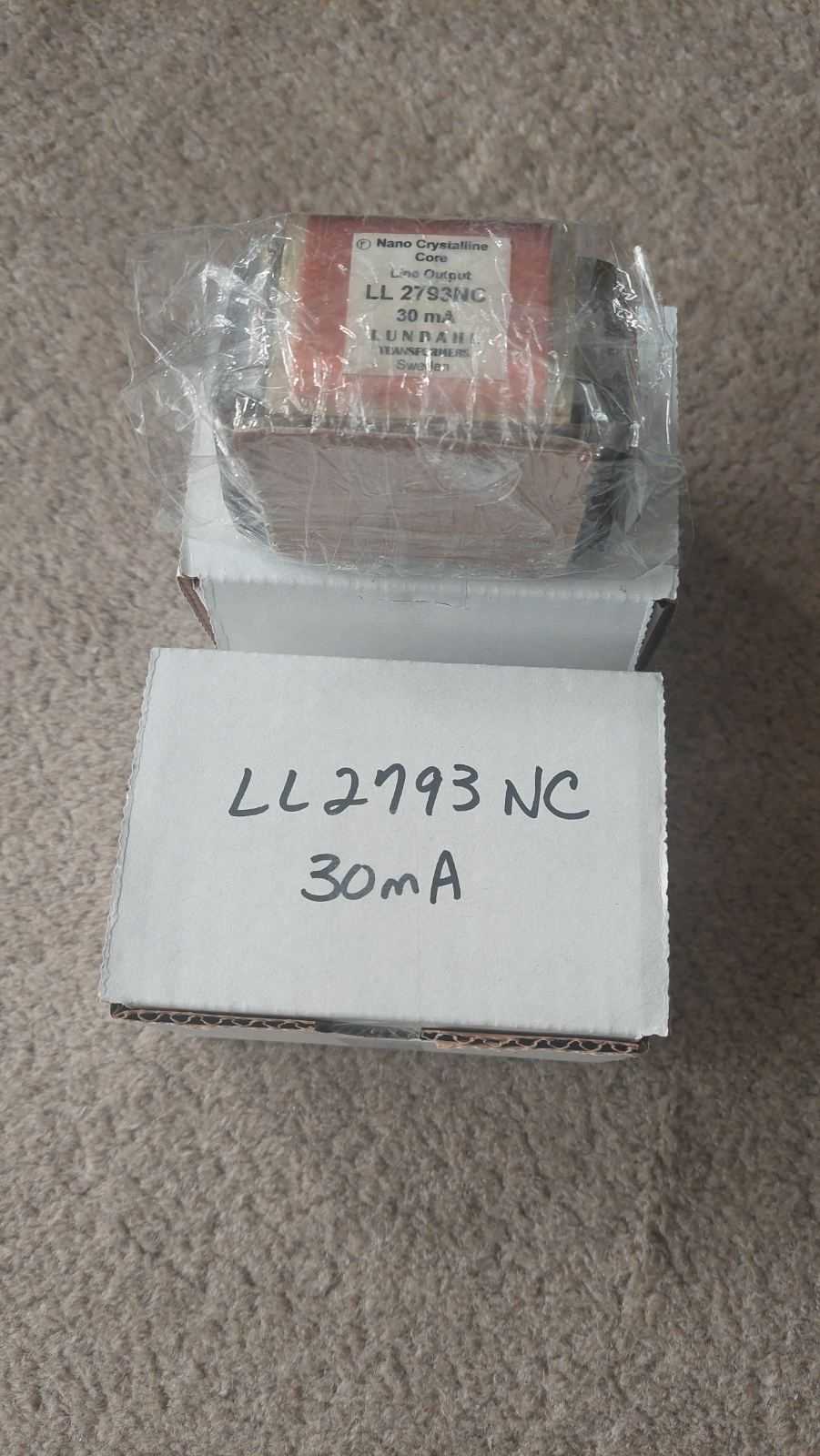

shonne Napisano Jun 21, 2023 Share #6227 Napisano Jun 21, 2023 Neko pravi opasan DAC 😁😛 LightMatic, krca44 and Brijac je reagovao/la na ovo 3 Link to comment Podeli na ovim sajtovima More sharing options...

Brijac Napisano Jun 21, 2023 Share #6230 Napisano Jun 21, 2023 Da nije DDPD? Link to comment Podeli na ovim sajtovima More sharing options...

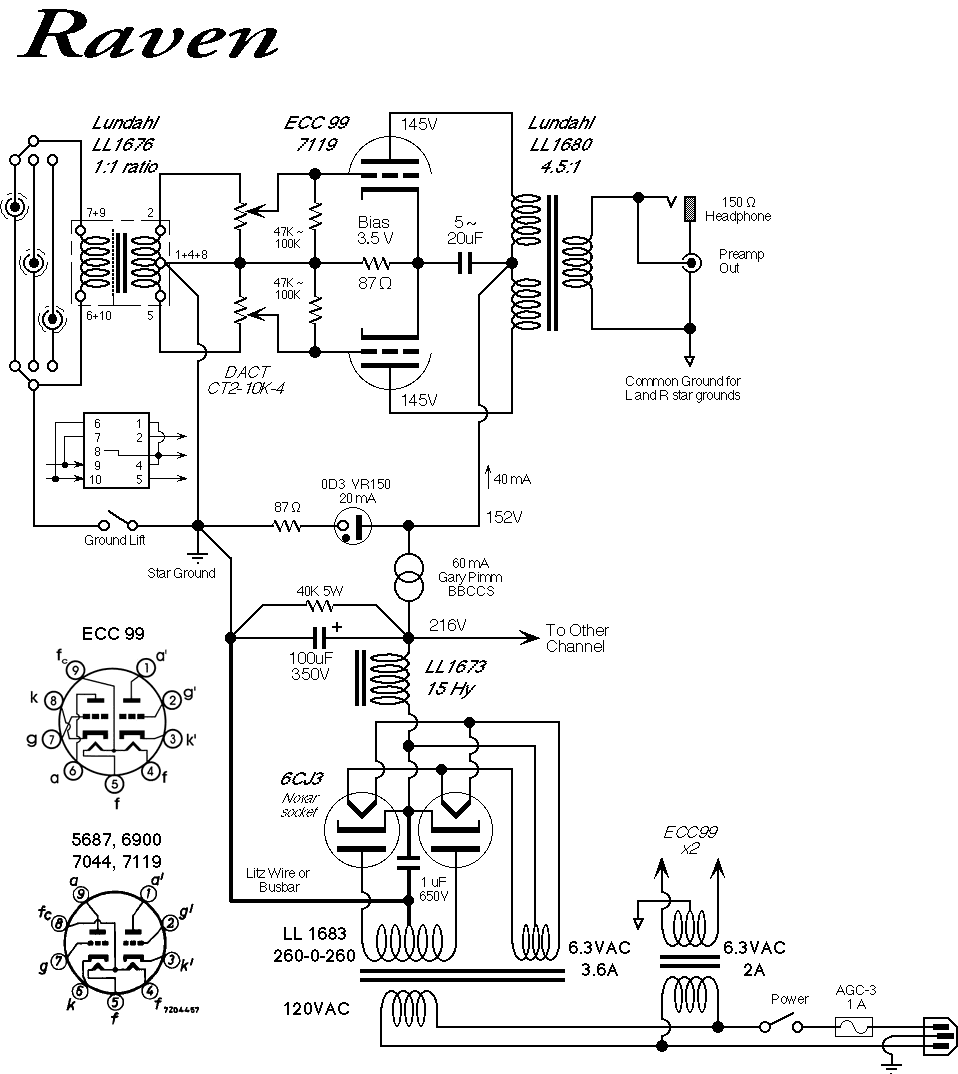

shonne Napisano Jun 21, 2023 Share #6231 Napisano Jun 21, 2023 20 minutes ago, Brijac said: Da nije DDPD? Neki cirrus chip, sa ovim... Brijac je reagovao/la na ovo 1 Link to comment Podeli na ovim sajtovima More sharing options...
Mikorist Napisano Jun 21, 2023 Share #6232 Napisano Jun 21, 2023 Jbg ...opet mora signal da prođe kroz otpornik pa onda na lampu. Ja sam sveo DAC samo na 1 otpornik na putu signala. Teško da može bez. Link to comment Podeli na ovim sajtovima More sharing options...

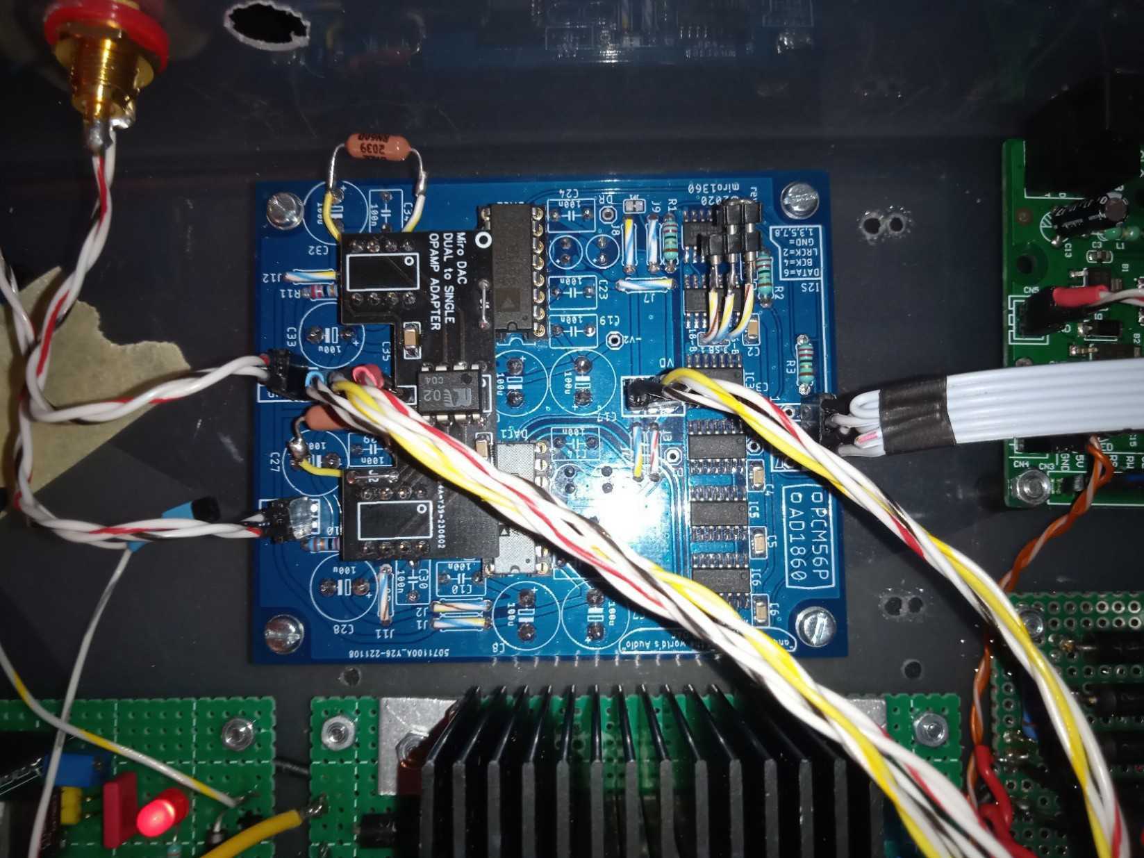

NIXIE Napisano Jun 21, 2023 Autor Share #6240 Napisano Jun 21, 2023 (izmenjeno) Dodaću jedan pin i GND žicu na adapter pa je zalemi na PCB za neki izvod kondenzatora koji je na GND. Da bude po PS. Izmenjeno Jun 21, 2023 od NIXIE Link to comment Podeli na ovim sajtovima More sharing options...

Mikorist Napisano Jun 21, 2023 Share #6243 Napisano Jun 21, 2023 Pre sat vremena, NIXIE reče Dodaću jedan pin i GND žicu na adapter pa je zalemi na PCB za neki izvod kondenzatora koji je na GND. Da bude po PS. dodaj Link to comment Podeli na ovim sajtovima More sharing options...
bnb Napisano Jun 21, 2023 Share #6244 Napisano Jun 21, 2023 pre 4 časa, shonne reče Neki cirrus chip, sa ovim... To će da košta ko Sv.Petra kajgana.Pa puta 2.A jel provalio Gari Pimov CCS? Link to comment Podeli na ovim sajtovima More sharing options...

NIXIE Napisano Jun 21, 2023 Autor Share #6246 Napisano Jun 21, 2023 pre 4 časa, Mikorist reče dodaj Tu je sve. Još i radi. Mikorist and Brijac je reagovao/la na ovo 1 1 Link to comment Podeli na ovim sajtovima More sharing options...
