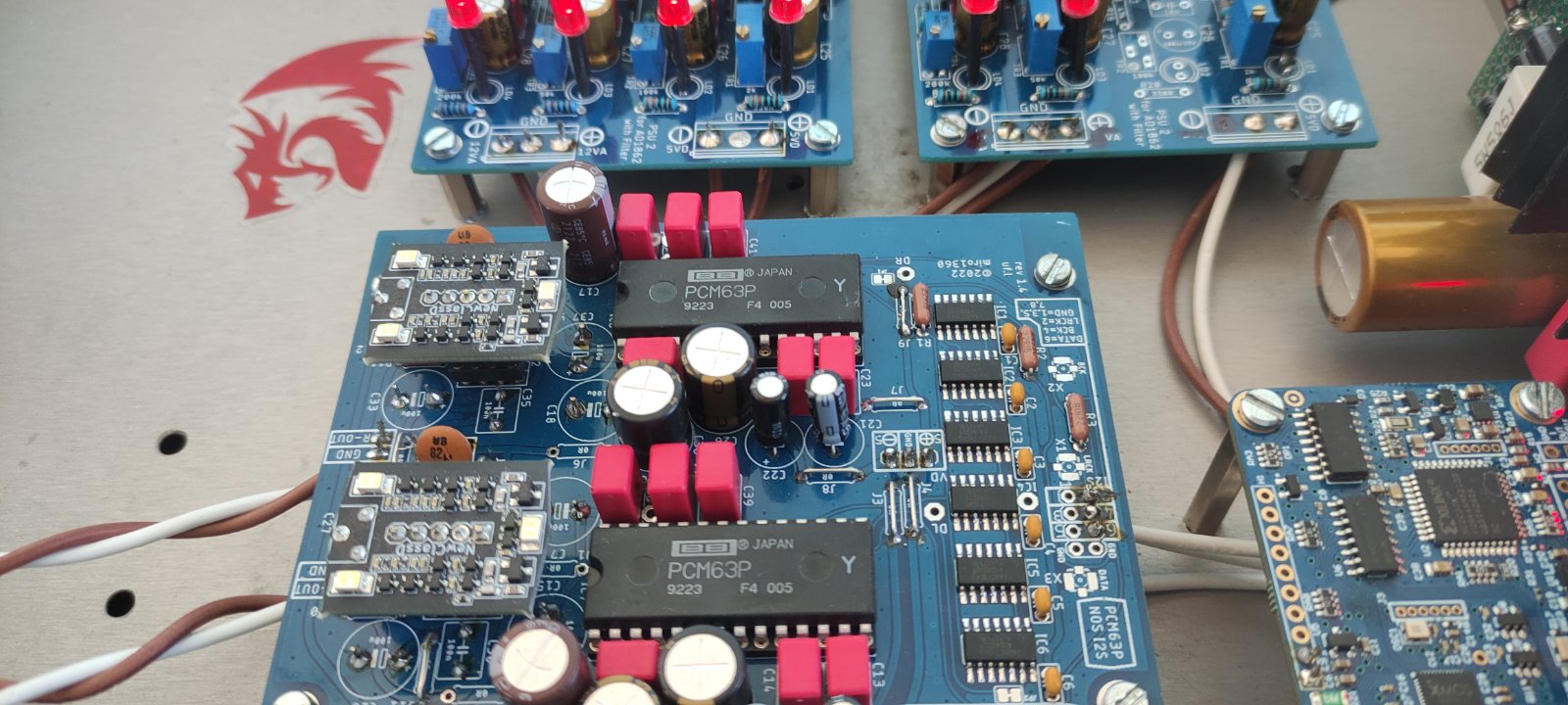

JosipSU Napisano Februar 18, 2023 #4819 Napisano Februar 18, 2023 Novi update no. 3. Miro PCM56 Na izlazu montiran diamond I/V konverter gospodina Pedje Rogica, u mom slucaju sa BC546/556 tranzistorima jer sam to imao pri ruci na lageru. Za sada sam vrlo zadovoljan zvukom, po karakteru zvuka bi ga smestio izmedju muljavog NE5534 i klinicki tacnog Pass I/V. Za sada mi ostaje dilema sta da umetnem umesto 2sk170 koji na ulazu nulira offset, trenutno sam sastavio bez toga dela, imam nekih -5mV na jednom i -9mV na drugom kanalu offset. Napajanje sam za sad napravio sa lm317/337. Ko nije gadljiv na kondenzator na izlazu, preporuka da proba ovu varijantu I/V. 399d1305647776-pedja-rogic-s-discrete-diamond-non-feedback-i-v-stage-out-production-pedja-rogic-ddnf-iv-stage.pdf krca44, zerowaf and LightMatic je reagovao/la na ovo 3
Nesic Napisano Februar 18, 2023 #4820 Napisano Februar 18, 2023 15 minutes ago, JosipSU said: Za sada mi ostaje dilema sta da umetnem umesto 2sk170 koji na ulazu nulira offset Bilo koji N JFET CCS sa 2mA. JosipSU je reagovao/la na ovo 1

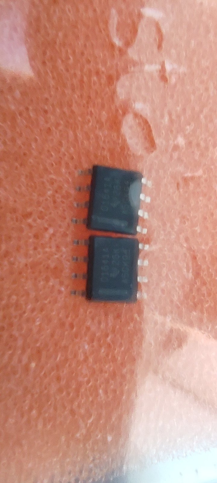

NIXIE Napisano Februar 24, 2023 Autor #4834 Napisano Februar 24, 2023 (izmenjeno) Stigli su novi, stari uklonjeni, a ovi taze zalemljeni. Sad kad sam video ove, ukapirao sam da su prethodni obrušeni i ponovo laserom nabačene oznake. Kod ovih to nije slučaj. E ako i ovo ne radi, odustajem od SMD verzije PCM1702. Izmenjeno Februar 24, 2023 od NIXIE LightMatic, Brijac, krca44 and 2 ostalih je reagovao/la na ovo 1 4

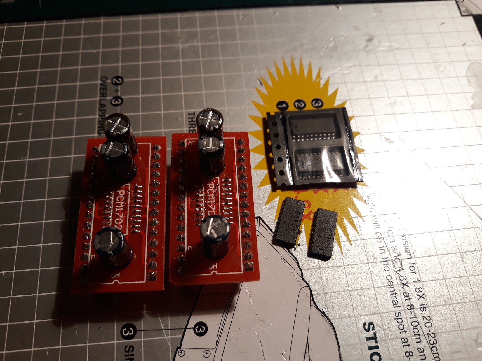

NIXIE Napisano Februar 25, 2023 Autor #4837 Napisano Februar 25, 2023 Slika masakra koji je prethodio lemljenju novih PCM1702. Uspeo sam na startu da otkinem jedan pad na PCB, na svu sreću to je nožica bez funkcije. Posle sam bio pažljiviji sa seckanjem izvoda. Duvaljku nisam smeo upotrebiti zbog onih kondenzatora. Sve u svemu probaćemo ih uskoro pa šta bude. Ovi novi barem nisu brušeni, postoji nada da su dobri. Brijac, LightMatic, Zbora and 2 ostalih je reagovao/la na ovo 5
