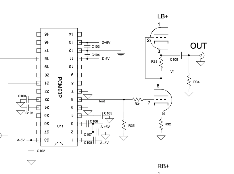

Mikorist Napisano Februar 12, 2023 Share #4779 Napisano Februar 12, 2023 On 11.2.2023. at 11:11, NIXIE reče diskretnim rešenjima i lampama. Evo ti kako da vežeš PCM63P direkt na lampe - bez trafoa između pdf je u prilogu tube_dac.pdf 6DJ8/6922 Dual Triode LightMatic je reagovao/la na ovo 1 Link to comment Podeli na ovim sajtovima More sharing options...
NIXIE Napisano Februar 12, 2023 Autor Share #4780 Napisano Februar 12, 2023 Ma znam bre, nego ako treba jako mali otpornik za I/U, nije dovoljan gain od jedne E88CC. Ili neka lampa sa većim pojačanjem, ili dvostepeni pojačavač. Link to comment Podeli na ovim sajtovima More sharing options...
Mikorist Napisano Februar 12, 2023 Share #4781 Napisano Februar 12, 2023 pre 2 minuta, NIXIE reče Ma znam bre, nego ako treba jako mali otpornik za I/U, nije dovoljan gain od jedne E88CC. Ili neka lampa sa većim pojačanjem, ili dvostepeni pojačavač. Citat A FFT analyzer was used to determine the resistance value for the I/V converter where the signal starts being clipped by the diodes. It turned out that a resistor larger than 116Ω caused harmonics to start to be generated from a pure tone. This design uses a 100Ω value. This provides a healthy 2 mV signal for amplification. Istu vrednost je pominjao i @ZZZ - ne sme više od 100 oma..... Ja mislim da je bolje da se držiš opampova - napravi sam opamp na rasterboard - pa šteluj zvuk po tvoim ušima Link to comment Podeli na ovim sajtovima More sharing options...
Mikorist Napisano Februar 12, 2023 Share #4782 Napisano Februar 12, 2023 Sa svim ostalim što nije na bockanje ako se lepo ne podesi može da se spali PCM kao dvopek Link to comment Podeli na ovim sajtovima More sharing options...
NIXIE Napisano Februar 12, 2023 Autor Share #4783 Napisano Februar 12, 2023 pre 24 minuta, Mikorist reče Istu vrednost je pominjao i @ZZZ - ne sme više od 100 oma..... Ja mislim da je bolje da se držiš opampova - napravi sam opamp na rasterboard - pa šteluj zvuk po tvoim ušima On reče 18oma, zzz mislim. 100oma daje ne 2mV koliko taj napisa, nego 400mV PP oli ti 140mV RMS. 50oma daje oko 70mV i recimo uz SRPP ili Mu Follower i E88CC je dovoljna. Link to comment Podeli na ovim sajtovima More sharing options...

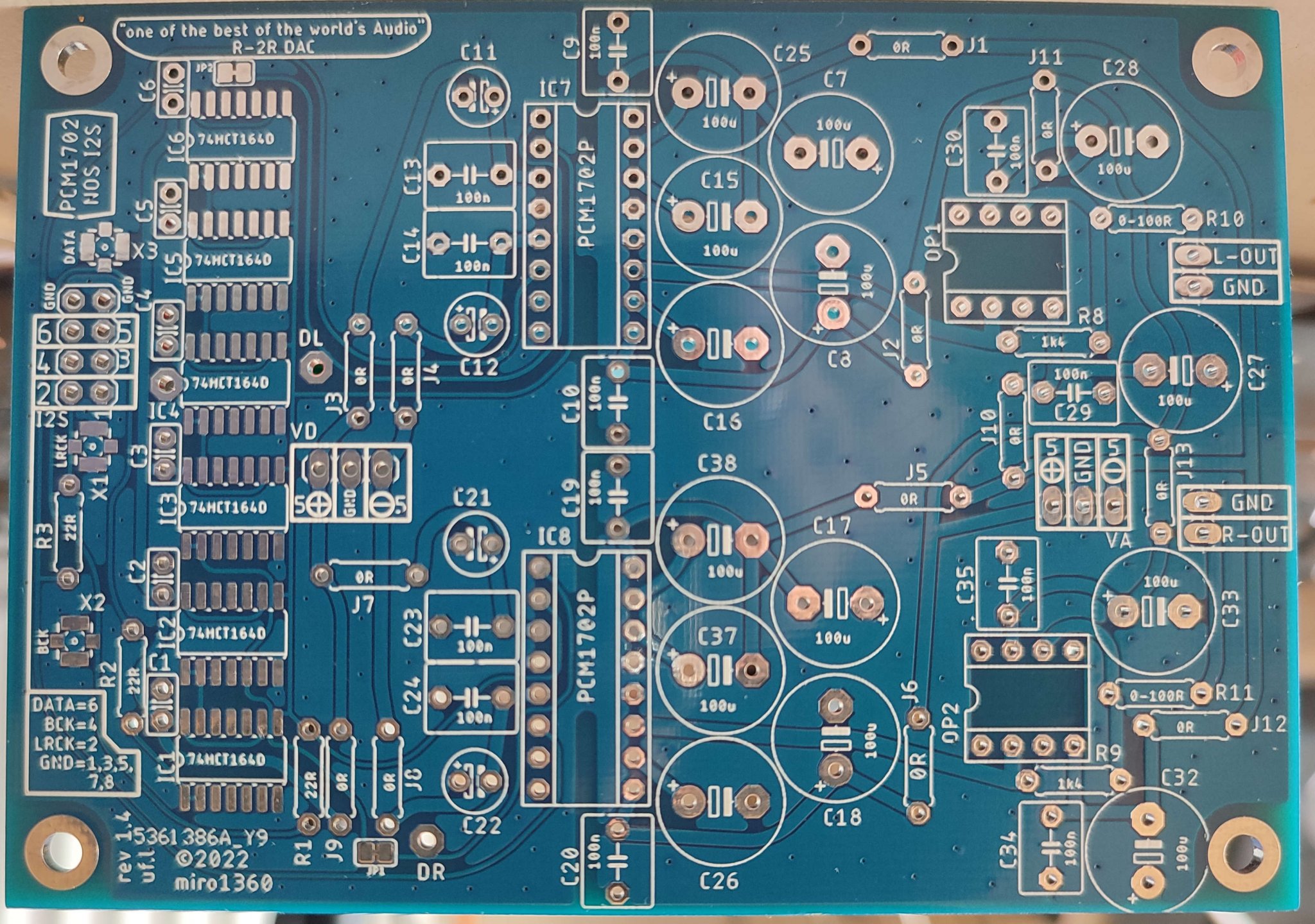

NIXIE Napisano Februar 14, 2023 Autor Share #4785 Napisano Februar 14, 2023 Nisam znao da Miro ima pločice i za PCM1702, ma ne bi se ni mlatio sa PCM63 i adapterima za 1702/PCM63. Link to comment Podeli na ovim sajtovima More sharing options...
Mikorist Napisano Februar 14, 2023 Share #4786 Napisano Februar 14, 2023 Ima bre svašta u toj temi. Link to comment Podeli na ovim sajtovima More sharing options...
NIXIE Napisano Februar 14, 2023 Autor Share #4787 Napisano Februar 14, 2023 1702 ima da se nađe Link to comment Podeli na ovim sajtovima More sharing options...
Brijac Napisano Februar 14, 2023 Share #4788 Napisano Februar 14, 2023 Ocigledno nema da se nadje 😅 Link to comment Podeli na ovim sajtovima More sharing options...
VukJov Napisano Februar 14, 2023 Share #4789 Napisano Februar 14, 2023 Има код китајаца за 100+ Link to comment Podeli na ovim sajtovima More sharing options...
NIXIE Napisano Februar 14, 2023 Autor Share #4790 Napisano Februar 14, 2023 pre 2 časa, Brijac reče Ocigledno nema da se nadje 😅 Uskoro stiže drugi par 1702, Kinez kaže testiran. Ako ni to ne radi idem na refund pa uzimam sledeći. Brijac and LightMatic je reagovao/la na ovo 2 Link to comment Podeli na ovim sajtovima More sharing options...
