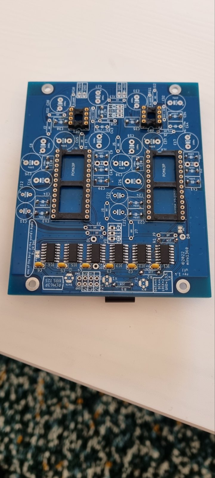

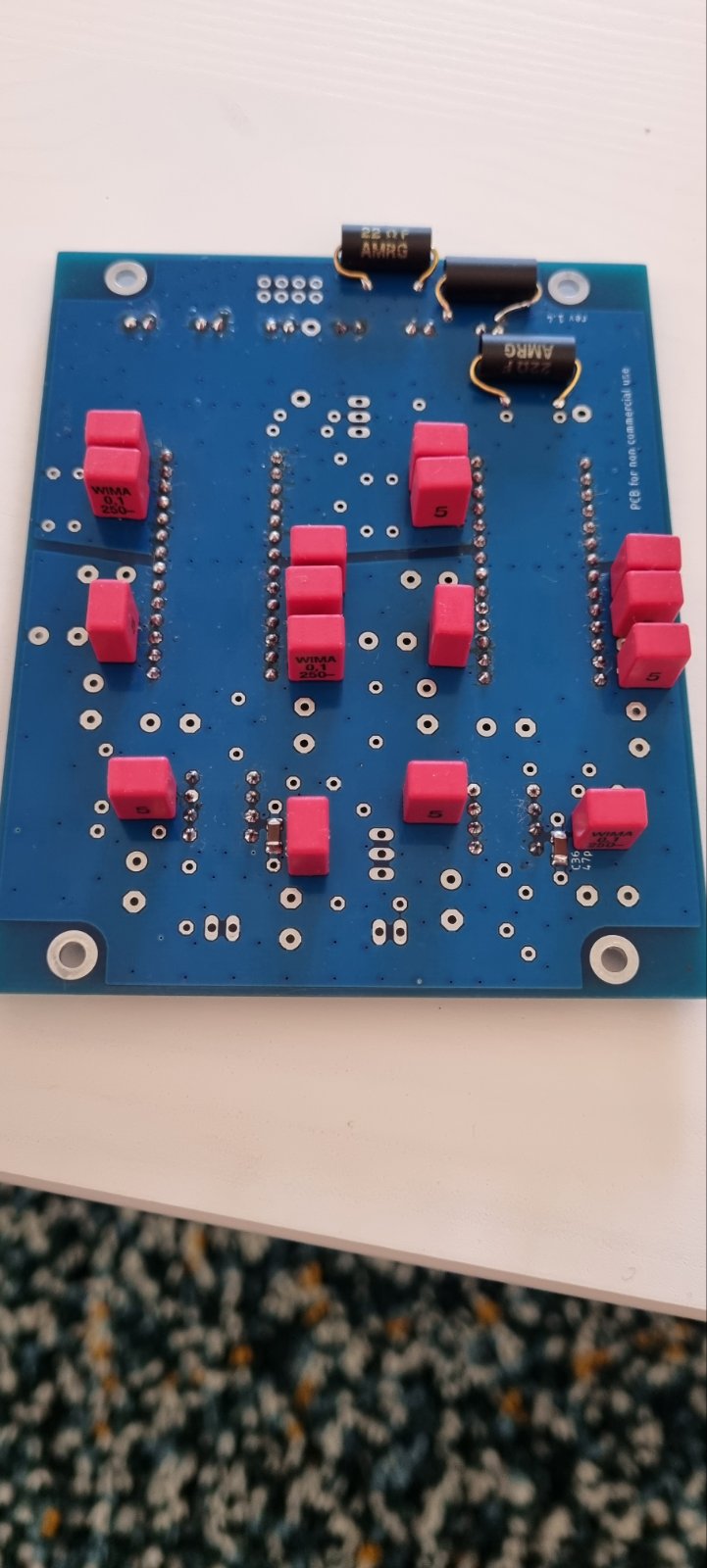

Zbora Napisano Februar 15, 2023 #4803 Napisano Februar 15, 2023 Da ne bude da ne radim nista Vix, vladd, LightMatic and 4 ostalih je reagovao/la na ovo 3 1 3
Zbora Napisano Februar 15, 2023 #4804 Napisano Februar 15, 2023 (izmenjeno) Nego opet ja imam sta mi nije jasno Vezano za kondenzatore. Zalemio sam 16kom 100n, 2kom smd 47p paralelno sa Z Fil, Imam jos dva kom 470p to bi trebli biti C43,C44 izmedju mase i IOUT sa PCM63 Al sta je na kraju sa 33p, u narodu poznati kao (Mika skinuo) , de to zapravo ide i jel ide na kraju , posto ih imam ? Ne vidim im mesto na plocici evo obnevideh a boga mi slabo ih i na semi nalazim. Izmenjeno Februar 15, 2023 od Zbora
Mikorist Napisano Februar 15, 2023 #4805 Napisano Februar 15, 2023 pre 10 minuta, Zbora reče Imam jos dva kom 470p to bi trebli biti C43,C44 izmedju mase i IOUT sa PCM63 Al sta je na kraju sa 33p, u narodu poznati kao (Mika skinuo) , de to zapravo ide i jel ide na kraju , posto ih imam ? jasam te dve wima od 33 paralelno sa Z Fil a te od 470p cuvas ako imaju glicevi...ja nisam imao pa nisam stavio
Zen Mod Napisano Februar 15, 2023 #4806 Napisano Februar 15, 2023 38 minutes ago, Zbora said: ..... Imam jos dva kom 470p to bi trebli biti C43,C44 izmedju mase i IOUT sa PCM63 ........ to se odredjuje sa sinusom raznih freq bez konda dobijas stepenastu formu sinusa sa kondom smanjujes "stepenatost" sinusa naravno da se ne ide do daske sa vrednoscu konda jer time ubivas zilu i dubinu dakle, kao sto rekoh , sinus iz DAC, osciloskop - to neko mora da uradi pa onda ostali Resava
Zbora Napisano Februar 15, 2023 #4807 Napisano Februar 15, 2023 dooobro, znaci c43,c44 mora da se "narikta" ne moze po "švajserski"
Mikorist Napisano Februar 15, 2023 #4808 Napisano Februar 15, 2023 pre 22 minuta, Zbora reče dooobro, znaci c43,c44 mora da se "narikta" ne moze po "švajserski" Ne moj da staviš za sad. Drži na dasci DAC dok @NIXIE ne izmeri njegov na dasci na osciloskopu Zbora je reagovao/la na ovo 1
NIXIE Napisano Februar 15, 2023 Autor #4809 Napisano Februar 15, 2023 Pozdrav iz Niš gde se trenutno nalazim u kafanče. Ja sam stavio odozdo 33p 1206 SMD da sprečim da mi osciluje bilo koji OPA. To staviti i ne pipati, to je za bezbednost. Povećanje tog kondenzatora kao i dodavanje onog na Iout ćemo kasnije probati. Možda treba možda ne treba. Zbora and LightMatic je reagovao/la na ovo 2
