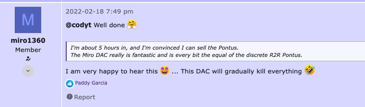

Mikorist Napisano Februar 9, 2023 #4667 Napisano Februar 9, 2023 pre 46 minuta, VukJov reče Него, откуд нико није размишљао о нечему оваквом, да не јури старе неиспитане чипове.. Soekris Audio Мислим да није он једини, још их се укључило са мислим јефтинијим решењима.. Već sam imao i slušao i prodao. Jede ga Mirov DAC. Na žalost

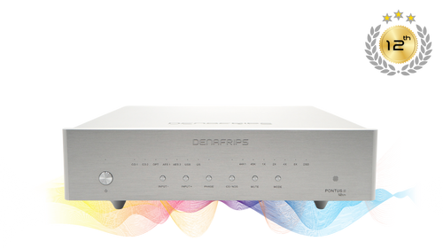

Mikorist Napisano Februar 9, 2023 #4671 Napisano Februar 9, 2023 Čovek prodao Pontus DENAFRIPS PONTUS II 12TH R2R DAC | Vinshine Audio WWW.VINSHINEAUDIO.COM Stock: In stock to ship within 2-3 working days i to je probao sa TL071...AD1865N-K - PSU2 Inače svi ovi R2R imaju digitalni filter - i plus su delta sigma ( izvor neograničene dosade) na ulazu Primer DAM1021 Linear Phase, “Standard” Sharp roll-off This is the original dam1021 factory filter. Actually it is rather “medium sharp”: around -17dB down at 22kHz, and doesn’t fully attenuate until 24kHz FPGA digital processing discrete R-2R R2R ladder Delta-Sigma 1 bit Delta-Sigma multi-bit EQHQ v1Brick wall filter, allowing aliasing to 23.5kHz. Based on the stock 44.1 filter Čak i Denaferis Terminator od 13.000 evra ima digitalni filter 1X LED On, 8X LED On = Slow Filter 1X LED Off, 8X LED On = Sharp Filter Da može neko danas da napravi takav moderan čip, 24 bita R2R i Termometar kod, uništio bi sve ostale.

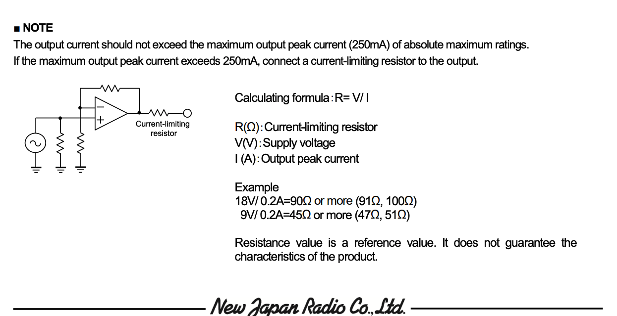

Mikorist Napisano Februar 9, 2023 #4684 Napisano Februar 9, 2023 pre 19 minuta, Brijac reče Inace i taj opa1641 je input jfet, nije full, ostalo su bjt. Vidi se po shemi. https://eu.mouser.com/datasheet/2/294/MUSES03_E-2448793.pdf A ovaj isto ? Kod njega je problem što nema limiter za struju. Mora da se stavi bar 55 oma na izlaz otpor. I onda mogu da se slikam da slušam slušalice direktno.
Brijac Napisano Februar 9, 2023 #4685 Napisano Februar 9, 2023 Nema shemu, ali pise jfet input Kasno je da bih citao ostalo i kljuvio sta dalje ima. Svakako pozdravljam potez u razmisljanju ka novom pravcu, ovom dacu cuci jfet input mLogo bolje
