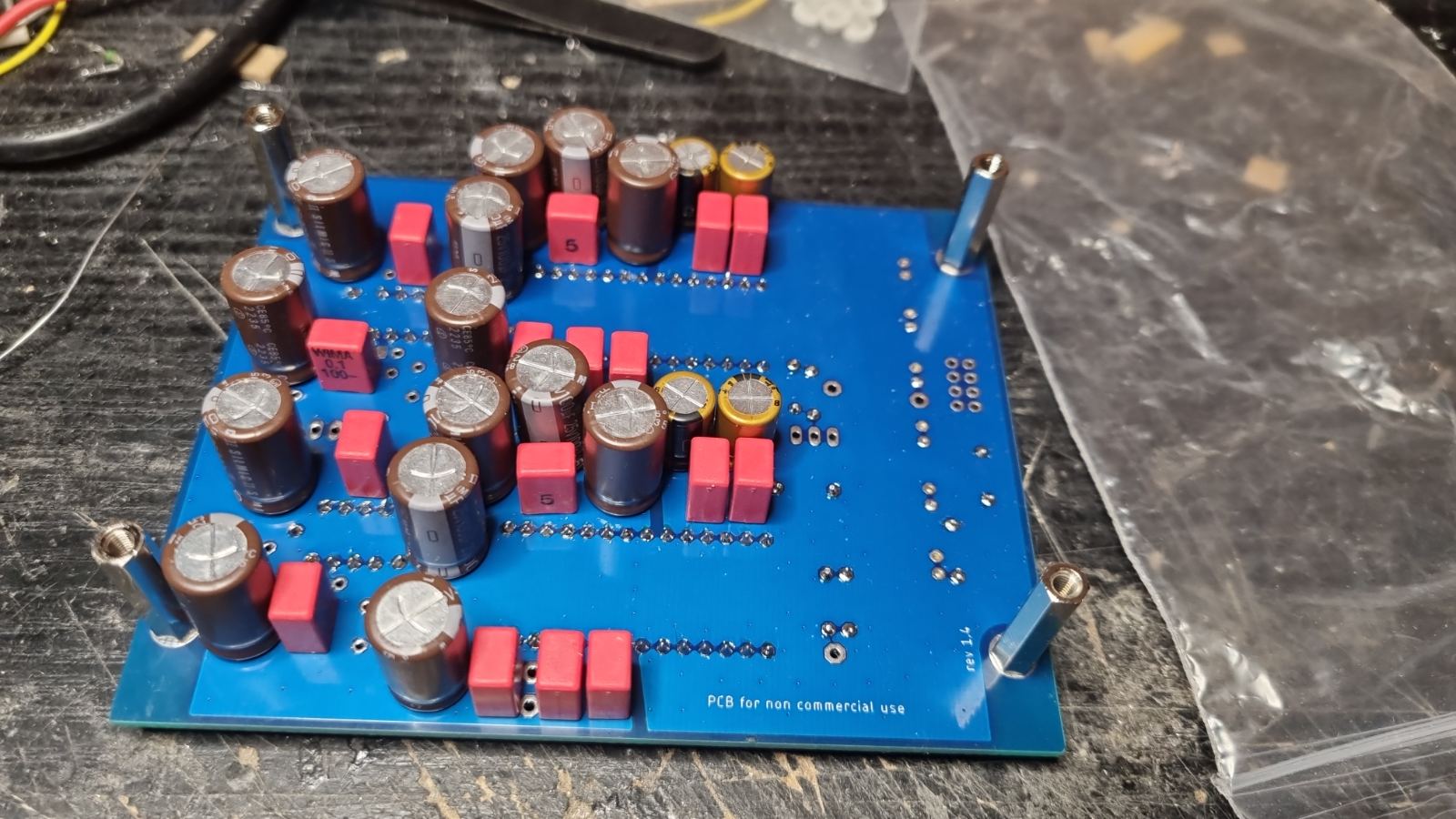

NIXIE Napisano Februar 7, 2023 Autor Share #4577 Napisano Februar 7, 2023 (izmenjeno) Lemio je skoro sve kondenzatore odozdo, zbog Sparkosa i ako treba da se lakše vadi PCM63. Ja sam isto sve kondove zalemio naopako. Izmenjeno Februar 7, 2023 od NIXIE Link to comment Podeli na ovim sajtovima More sharing options...
VukJov Napisano Februar 7, 2023 Share #4578 Napisano Februar 7, 2023 (izmenjeno) 10 minutes ago, NIXIE said: Lemio je kondenzatore odozdo, zbog Sparkosa i ako treba da se kakše vadi PCM63. Ja sam isto sve kondove zalemio naopako. Јасно, чудно би било да нема нека брза подршка бар 10-100n уз опамп.. Ја сам убеђен да дигитално ђубре које излази из конвертера у мањој или већој мери мора да улази у слушно подручје, зашто се на неком опампу то лакше уочи бемлига.. Ако је нешто од тих силних рупица около намењено за филтер стави неки пасиван првог реда да крене да хвата испод сто кила, можда се нешто промени, колико се сећам оног микиног препорученог излаза са AD797 није то био неки бруталан филтер.. Izmenjeno Februar 7, 2023 od VukJov Link to comment Podeli na ovim sajtovima More sharing options...
NIXIE Napisano Februar 7, 2023 Autor Share #4579 Napisano Februar 7, 2023 (izmenjeno) Bio je filter neki paralelni sa I/U otpornikom od 33pF, Mika skinuo. Ali to je mnogo više od 100k, kompenzacija samo da ne proosciluje. Ima predviđen i kond paralelno Iout, to niko nije stavljao. To je filter prvog reda na nekoj dosta nižoj frekvenciji. Će probamo nešto ovih dana. Izmenjeno Februar 7, 2023 od NIXIE Link to comment Podeli na ovim sajtovima More sharing options...
VukJov Napisano Februar 7, 2023 Share #4580 Napisano Februar 7, 2023 1 minute ago, NIXIE said: Bio je filter neki paralelni sa I/U otpornikom od 33pF, Mika skinuo. Разумљиво, фалило човеку високих.. Link to comment Podeli na ovim sajtovima More sharing options...
NIXIE Napisano Februar 7, 2023 Autor Share #4581 Napisano Februar 7, 2023 M a to ne čuju ni skakavci. Link to comment Podeli na ovim sajtovima More sharing options...
VukJov Napisano Februar 7, 2023 Share #4582 Napisano Februar 7, 2023 5 minutes ago, NIXIE said: M a to ne čuju ni skakavci. За скакавце не знам.. Људском уху сигурно не прија када нешто брља по високима.. Link to comment Podeli na ovim sajtovima More sharing options...
