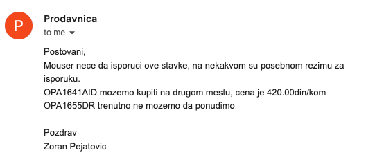

Mikorist Napisano Februar 7, 2023 Share #4558 Napisano Februar 7, 2023 pre 21 časa, Mikorist reče Mrka kapa za mouser....što smo nabavljali nabavljali smo.... Ne gine mi jFET Isporuka se ocekuje oko 21.Feb Link to comment Podeli na ovim sajtovima More sharing options...

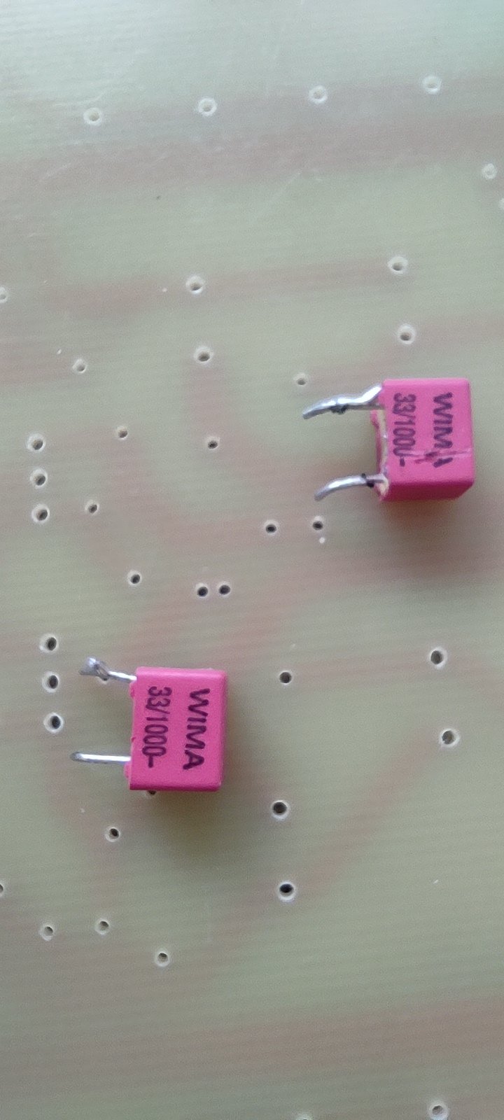

Mikorist Napisano Februar 7, 2023 Share #4565 Napisano Februar 7, 2023 pre 8 minuta, NIXIE reče Onaj Zfoil mi najsumnjiviji. Jok - zaboravio sam kondezatore da stavim -ostali kod mene kući Link to comment Podeli na ovim sajtovima More sharing options...
Mikorist Napisano Februar 7, 2023 Share #4566 Napisano Februar 7, 2023 Da li osciluje bez ????? Link to comment Podeli na ovim sajtovima More sharing options...
NIXIE Napisano Februar 7, 2023 Autor Share #4567 Napisano Februar 7, 2023 (izmenjeno) Ma jok. Staviću možda keramiku 47p to imam, ne znam za 33p moram pogledati. Izmenjeno Februar 7, 2023 od NIXIE Link to comment Podeli na ovim sajtovima More sharing options...
