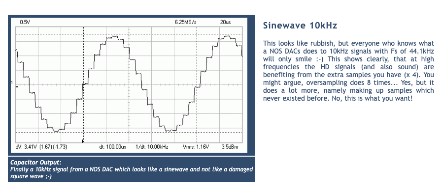

Mikorist Napisano Februar 6, 2023 #4524 Napisano Februar 6, 2023 ako se ne opustite, sve cu da vas digitalizujem sa brick wall filterom Doede Douma ima isto merenje kao i NIXIE na DDDAC1794. Ovo je kvantifikovani signal NOS dac-a, bez korekcije i modelovanja filterom. iskreno, mislim da ovaj tip DAC-a i ne treba nesto posebno meriti jer je Linea ludilo Znaci nije da nema samo filter. Nema ni korekciju stereo kasnjenja - nema stop-clock - nema nista bukvalno ispred cipa. Sve sto postoji prolazi kroz njega ukljcujuci i jitter vladd je reagovao/la na ovo 1

vladd Napisano Februar 6, 2023 #4528 Napisano Februar 6, 2023 32 minutes ago, Mikorist said: Doede Douma ima isto merenje kao i NIXIE na DDDAC1794. Ono su odlicni snimci signala, ponovljiva slika u blokovima...

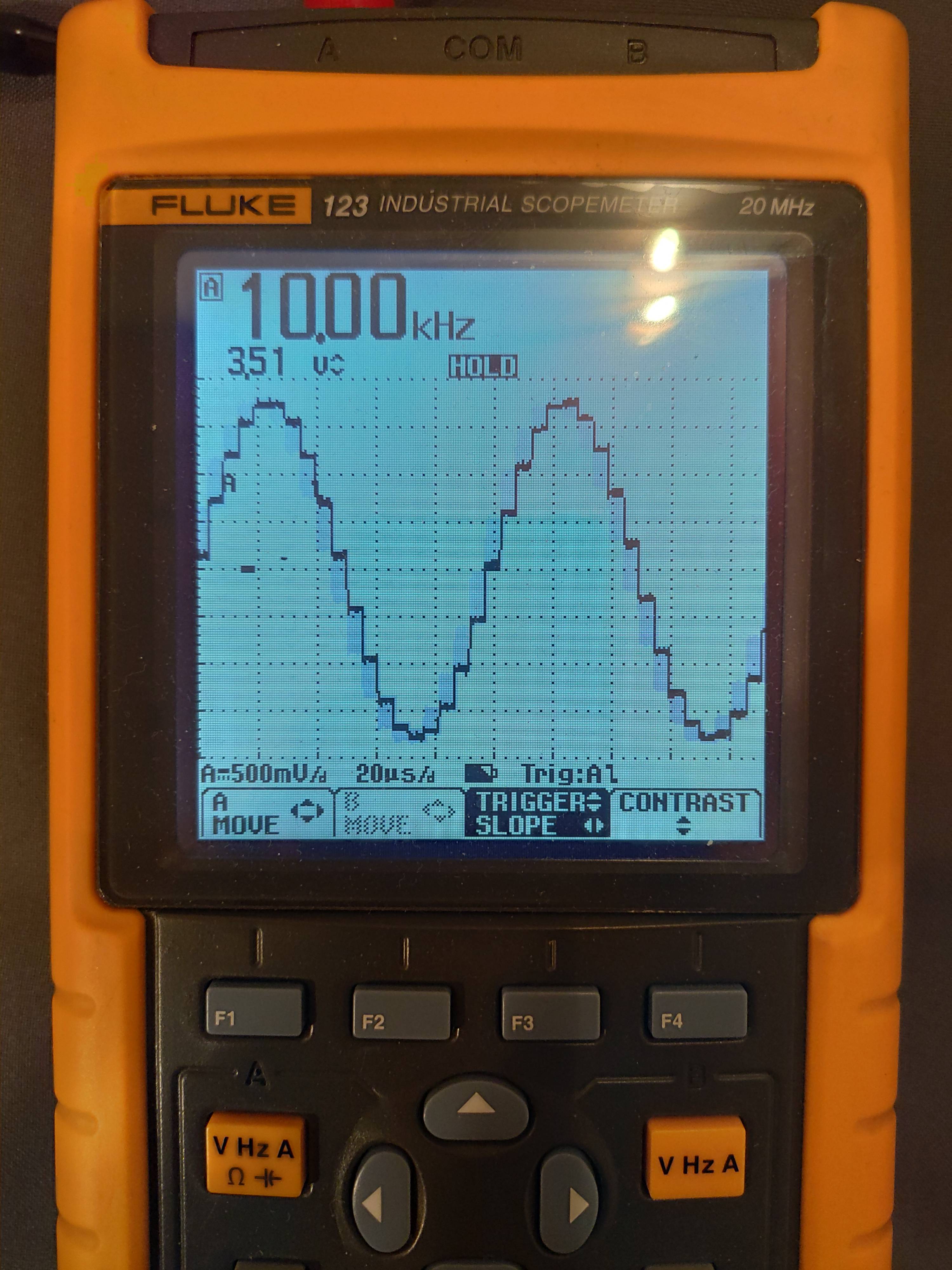

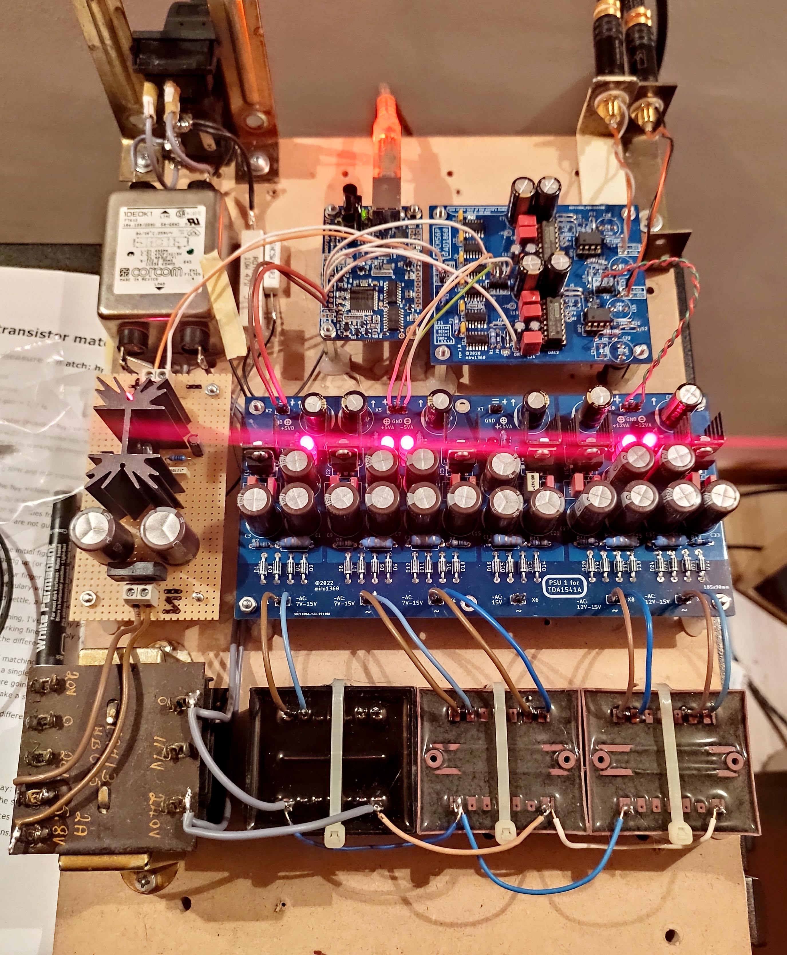

JosipSU Napisano Februar 6, 2023 #4529 Napisano Februar 6, 2023 Da se pridruzim, kao jos jedan zarazeni, sklepao sam Miro PCM56 verziju za probu, napajanje LM78xx,79XX, I/V konverzija sa NE5534, na ulazu JLS I2SoUSB. Za sada ne koristim shift registre. Uredjaj je pusten u rad pre par sati, zvucno mi je dopadljiv, toliko za sada mogu da kazem. Sto se tice 10kHz signala (mereno na izlazu OP-a), zvuci bolje nego sto izgleda zerowaf, krca44, Mikorist and 6 ostalih je reagovao/la na ovo 1 5 3
