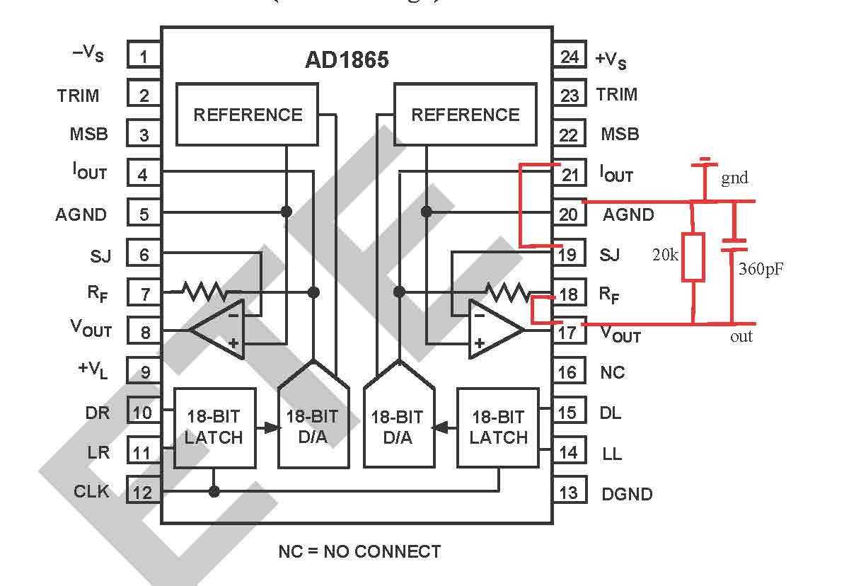

Mikorist Napisano Jun 1, 2022 #354 Napisano Jun 1, 2022 pre 15 časa, NIXIE reče Mereno je na opterećenju 33koma. Prvo sam probao na 20koma+360pF. Pojavio se DC offset na izlazu od 140-150mV i odmah sam to batalio. Niko da odgovori zašto se pojavio ovoliki DC offset ? Ajmo stručnjaci asimze je reagovao/la na ovo 1
Zen Mod Napisano Jun 1, 2022 #355 Napisano Jun 1, 2022 znas kako se to radi? imas problem, opises ga, prilozis aktuelnu semu, slike ako treba pazi, i da sam pratio svaki moguci post detaljno ( a nisam) ne bih se snasao na koji circ se odnosi pitanje/problem nota bene da ja to radim na daily basis na Big DiyA, nista bez ispopstovane procedure inace ode na igru pokvarenih telefona
NIXIE Napisano Jun 1, 2022 Autor #356 Napisano Jun 1, 2022 Ovako je bilo povezano, to je tako kako je na PCB. Na izlaz sam stavio RCA konektor sa paralelno vezanim 20k i 360pF. I DC offset se pojavio poveći, oko 150mV. Kad nema C nema ni offset. Nisam primeti oscilovanje. Kad stavim samo otpornik 33k, onda je DC offset oko 1mV. Sa tim sam posle merio. Priključen u sistemu, ulazni otpor potenciometra 100k, kapacitet kabla oko 100pF, i nema DC offset veći od 2mV. Verovatno treba dodati neki mali otpornik na red sa izlazom, recimo 47-100oma da se to ne dešava. To ću sve da isprobam na mom primerku. Kad budem pravio spoljašnju I/U konverziju, prekidam veze 19-21 i 17-18, 19 vezujem preko 1k na GND, Iout terminišem na masu sa 200-300oma i taj mali signal pojačavam eksterno 10x nekim drugim invertujućim stepenom da sačuvam fazu. Lampe, OPA, videćemo. Druga opcija je da povežem Iout na I/U kao u onom velikom daku.
NIXIE Napisano Jun 1, 2022 Autor #357 Napisano Jun 1, 2022 Ja ću da načinim sa SS3602, a @djmilicic sa lampe, pa će ih turimo oba na kantar. Vix je reagovao/la na ovo 1

Mikorist Napisano Jun 1, 2022 #370 Napisano Jun 1, 2022 pre 4 časa, NIXIE reče Ovako je bilo povezano, to je tako kako je na PCB. Na izlaz sam stavio RCA konektor sa paralelno vezanim 20k i 360pF. I DC offset se pojavio poveći, oko 150mV. Kad nema C nema ni offset. Nisam primeti oscilovanje. Kad stavim samo otpornik 33k, onda je DC offset oko 1mV. Sa tim sam posle merio. Priključen u sistemu, ulazni otpor potenciometra 100k, kapacitet kabla oko 100pF, i nema DC offset veći od 2mV. Verovatno treba dodati neki mali otpornik na red sa izlazom, recimo 47-100oma da se to ne dešava. To ću sve da isprobam na mom primerku. Kad budem pravio spoljašnju I/U konverziju, prekidam veze 19-21 i 17-18, 19 vezujem preko 1k na GND, Iout terminišem na masu sa 200-300oma i taj mali signal pojačavam eksterno 10x nekim drugim invertujućim stepenom da sačuvam fazu. Lampe, OPA, videćemo. Druga opcija je da povežem Iout na I/U kao u onom velikom daku. Izgleda da OP u AD ne toleriše veliko kapacitivno opterećenje. Koji je unutra? Ima ekstra mali izlazni otpor i veliki rise time. Tako piše. Ja bi ipak ostao na spoljnom I/IV. Znaš šta stavljaš - nema nepoznatih parametara. Plus je stotine njih sastavilo verziju sa big diy i sluša je aktivno....
