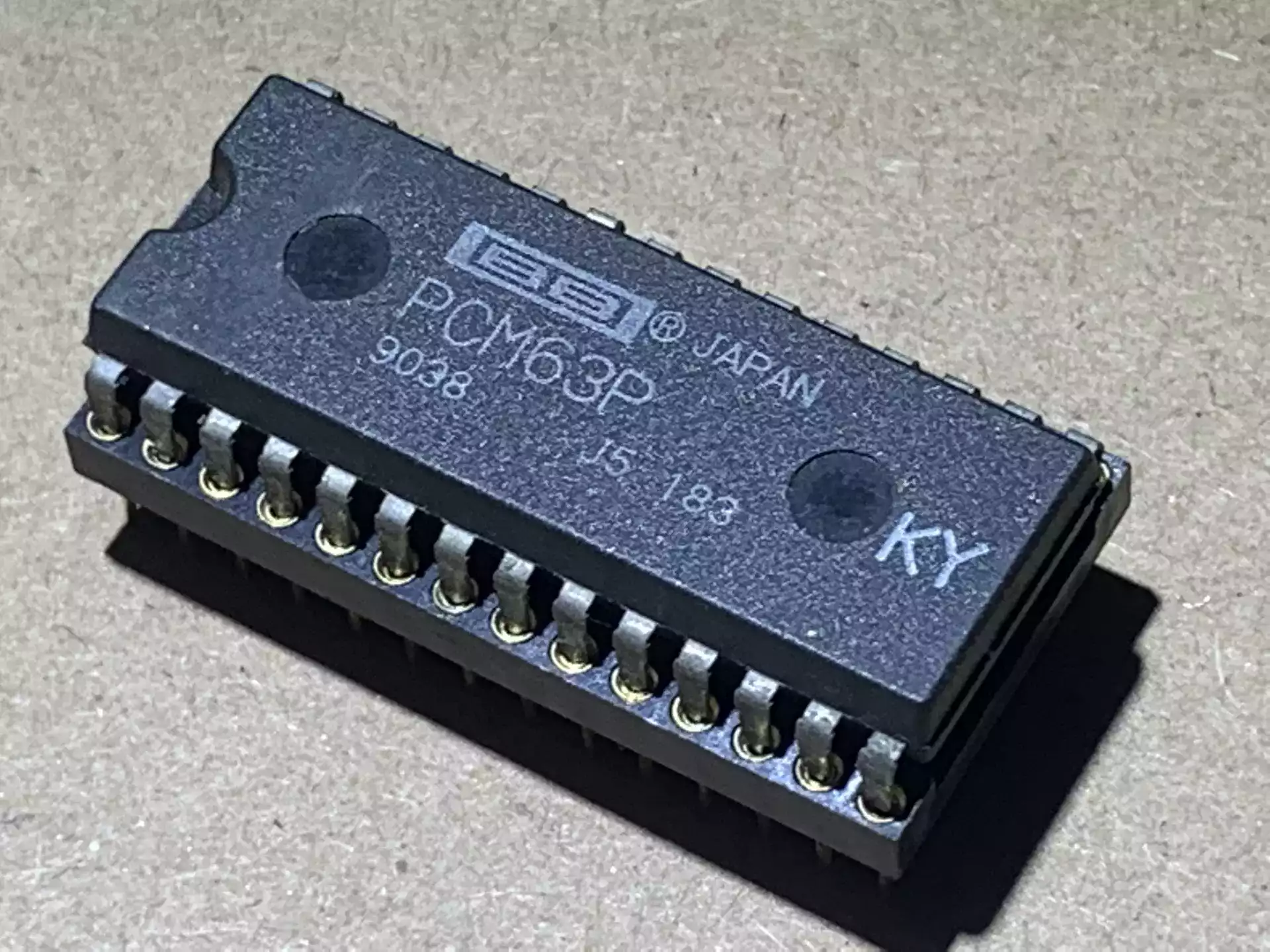

Mikorist Napisano Jun 3, 2022 Share #422 Napisano Jun 3, 2022 PCM63P-KY Made in Japan. Jel to taj ? Link to comment Podeli na ovim sajtovima More sharing options...

Zen Mod Napisano Jun 3, 2022 Share #424 Napisano Jun 3, 2022 as I wrote to ya: Quote imas bez suffixa, pa imas J suffix , pa imas K suffix, pa imas Y suffix, pa imas KY suffix ovi moji su Japan made in za J i K i Y je sve poznato, a za KY nije dokazano da je fabricki, moze biti da je neko se igrao sitostampom maletene nema dokumentacije koja to pokazuje Link to comment Podeli na ovim sajtovima More sharing options...

ZZZ Napisano Jun 3, 2022 Share #428 Napisano Jun 3, 2022 (izmenjeno) 7 hours ago, Zen Mod said: as I wrote to ya: jeste, moze da se proveri i na sledeci nacin da li je sve u okvirima datasheeta: 1. prvo proveriti Io daca samo sa Riv-om recimo od 200 oma. +-1mA na 200oma trebalo bi da pokaze oko 400mV p-p i -180deg na Riv-u. 2. Naponski deo se proverava tako sto se povezu interni OP amp i interni Rfb i tu bi trebalo da bude 3V 0deg. BEZ opterecenja ili sa nekim velikim opterecenjem recimo 1meg ili vise mada moze i ulazna otpornost sonde koja je veoma velika. 3. smanjiti opterecenje na recimo vrednost Riv ili manje i izmeriti vrednost napona. Sa tim rezultatom i poznatom vrednoscu opterecenja, izracunati unutrasnu otpornost OP ampa. Trebalo bi da bude 0.1 om. ponoviti sa nekom drugom vrednosti opterecenja, izeriti i ponovo proveriti... za1. 2. 3. ide osciloskop. Ako neka od ovih vrednosti odstupa onda je dac fake i remarkiran je a unutra je samo raspored pinova isti... 4. podesiti u digitalnom playery 1KHz file i smanjiti digitalni izlaz na -60db. Izmeriti izoblicenja u voltage modu sa OP ampom recimo. Trebalo bi da su slicna kao i u podacima ako je orig. REW i zvucna kartica. (Na isti nacin se setuje i kalibraciono kolo za MSbitove u datasheetu) itd sve ovo je 15min posla i moze da se primeni na skoro svaki dac chip. Izmenjeno Jun 3, 2022 od ZZZ Link to comment Podeli na ovim sajtovima More sharing options...
