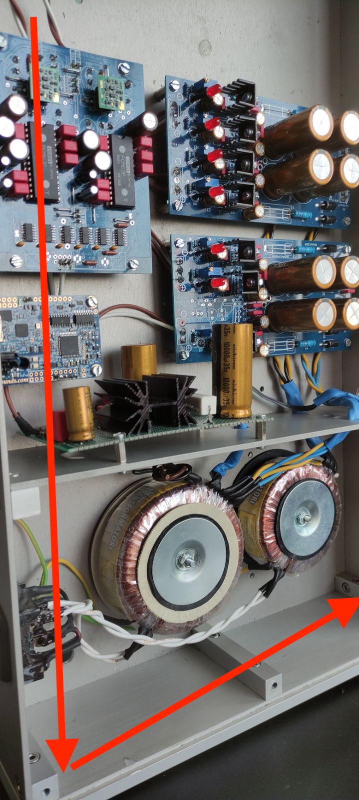

Zbora Napisano Novembar 15, 2022 #3262 Napisano Novembar 15, 2022 nego da mi vidimo od cega se zivi Vec naklapasmo o kutiji al konkretno Jel moze bez tegobe da se ubudzi u "2U 330 x 170" ili mora da se ide ne broj vecu ? Coperchi in alluminio 2mm MODUSHOP.BIZ shonne je reagovao/la na ovo 1

Brijac Napisano Novembar 15, 2022 #3264 Napisano Novembar 15, 2022 9 minutes ago, Zbora said: nego da mi vidimo od cega se zivi Vec naklapasmo o kutiji al konkretno Jel moze bez tegobe da se ubudzi u "2U 330 x 170" ili mora da se ide ne broj vecu ? Coperchi in alluminio 2mm MODUSHOP.BIZ Mora veca. Samo jedno napajanje ti je 150x75. Treba ti minimum dva, optimum dva i da jos secnes jednu psu plocicu po sredini. Samo izracunaj za to, pa jos dva toroida, dac plocica, jlsounds plocica, da malo i dise sve izmedju i da mozes lepo konektore da postavis. A lemis gore i dole komponente znaci treba i visina.

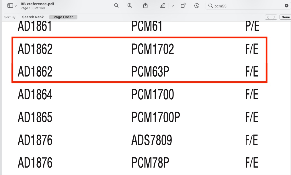

Mikorist Napisano Novembar 15, 2022 #3266 Napisano Novembar 15, 2022 Pre sat vremena, Zen Mod reče PCM1702 rulez sve ostalo je za decake Ovo si zaboravio........a ti si mi poslao ličnooo AD1862 je funkcionalna zamena za PCM1702 ali i za PCM63P Odnosno PCM1702 i PCM63P PCM63K je PCM1702 u PCM63 case. PCM63P ima dva od svojih 28 pinova za interno kolo povratne sprege, dok PCM1702 to ne obezbeđuje.... Imaš čak PCM1702 TO PCM63P PCB Adapter - isti kurac. Bukvalno je nebitno koji je čip.. AD1862 ili PCM1702 ili PCM63P..... Nego ostatak delova na DAC PCB - i šta je ispred - JLS .... U pitanju su tanane nijanse - i više je bitno šta je na analognom izlazu kako svira

Zbora Napisano Novembar 15, 2022 #3268 Napisano Novembar 15, 2022 (izmenjeno) 53 minutes ago, Brijac said: Mora veca. Samo jedno napajanje ti je 150x75. Treba ti minimum dva, optimum dva i da jos secnes jednu psu plocicu po sredini. Samo izracunaj za to, pa jos dva toroida, dac plocica, jlsounds plocica, da malo i dise sve izmedju i da mozes lepo konektore da postavis. A lemis gore i dole komponente znaci treba i visina. Deder onda preporucenu dimenziju, da ne mastam dok ne stignu sve komponete, izvesne su sanse da cu moci da dopremim kutiju za jedno dve nedelje iz bolonje pa da iskorsitim momenat... @Mikorist koje su dimenzieje tvoje ja cu imati i AK plocicu obaška verovatno Izmenjeno Novembar 15, 2022 od Zbora

Mikorist Napisano Novembar 16, 2022 #3272 Napisano Novembar 16, 2022 pre 9 časa, Zbora reče Deder onda preporucenu dimenziju, da ne mastam dok ne stignu sve komponete, izvesne su sanse da cu moci da dopremim kutiju za jedno dve nedelje iz bolonje pa da iskorsitim momenat... @Mikorist koje su dimenzieje tvoje ja cu imati i AK plocicu obaška verovatno Ama kutija kao za Irona samo manje visine unutrašnje. Slim Line 02/350 2U 10mm ARGENTO MODUSHOP.BIZ Formato: 2 Unità 1x Frontale in alluminio 10mm ossidato ARGENTO 450mm 1x Retro in alluminio 3mm ossidato nero 2x Fianchi in profilato di alluminio di 10mm ossidato nero 2x Coperchi in metallo verniciato nero antigraffio Larghezza: corpo 435mm utile interna 415mm Profondità: 350mm, Altezza util Height Width Depth 80 415 350 Mora bar 8cm da je unutrašnja visina - sa sve tehničkim dnom - i njega mora da naručiš ovde Base 01/05 per serie Slim Line 280/350 MODUSHOP.BIZ La base forata della serie Slim Line è a profondità di 260 e può essere utilizzata sui modelli profondi 280 e 350 mm. è realizzata in ferro prezincato 15/10 di spessore. I fori delle basi forate sono di diametro 4 mm è il passo nella profondità è di 10 mm. Viteria inclusa nella base. Di Za te pare ovde nemož ni pola kutije da sastaviš pvde.... Računaš i švercera za dotur jedno 10 evra Ovakav je raspored delova za najkraće ožičenje.... Ako uzimaš italijansku kutiju žice ispod provlačiš sve kroz tehničko dno. Kratki odstojnici - nabijena pločica do pločice.....kako bi dužina žica bila što kraća..... Pregradu koja odvaja deo sa trafoima sam napraviš - na njoj stoji treći PSU - što bliže JLS-u shonne and Zbora je reagovao/la na ovo 2

krca44 Napisano Novembar 16, 2022 #3274 Napisano Novembar 16, 2022 Kako si tacno pravio pregradu za trafoe , mislim kod koga si isao da ti iseku metal itd. ?
Mikorist Napisano Novembar 16, 2022 #3275 Napisano Novembar 16, 2022 pre 11 minuta, krca44 reče Kako si tacno pravio pregradu za trafoe , mislim kod koga si isao da ti iseku metal itd. ? @Leonardo sečenje na meru i CNC krca44 je reagovao/la na ovo 1

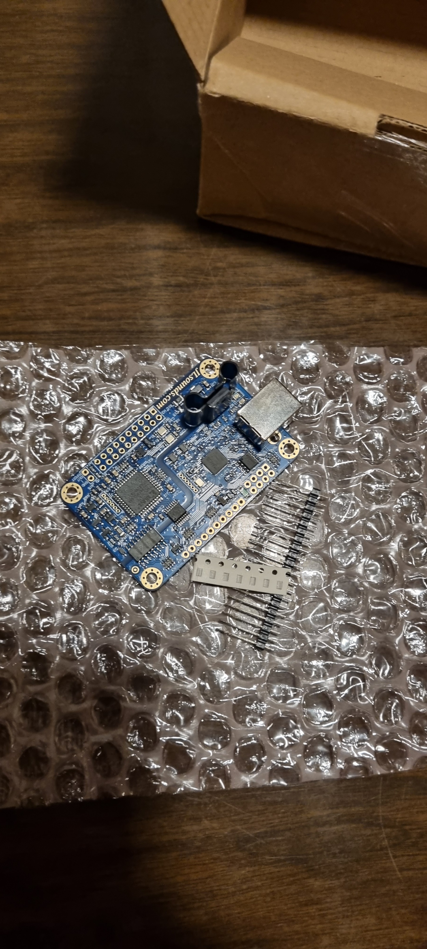

Zbora Napisano Novembar 17, 2022 #3277 Napisano Novembar 17, 2022 Evo jedan mali korak za covecanstvo a za mene ihaaaj Brijac and LightMatic je reagovao/la na ovo 1 1
