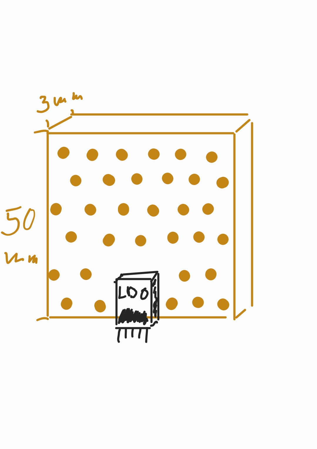

Brijac Napisano Novembar 8, 2022 #3154 Napisano Novembar 8, 2022 @vladd estetski mi je lepse, jedini razlog. Verujem da mogu da aniliram nakon obrade, ukoliko je materijal stresiran u toku iste. Ne znam ko bi mogao da mi uradi dobar odlivak za pristonu sumu? Nista ostavljam 9v, ako racunam dobro, disipacija je 4W, sto znaci da 5c/w hladnjak podize za nekih 20c, i ako racunam da je unutra kutije nekih 35c ambijentale, to mu dodje cirka 55C sto je ok. vladd je reagovao/la na ovo 1

vladd Napisano Novembar 8, 2022 #3157 Napisano Novembar 8, 2022 16 minutes ago, Brijac said: Nista ostavljam 9v, ako racunam dobro, disipacija je 4W, sto znaci da 5c/w hladnjak podize za nekih 20c, i ako racunam da je unutra kutije nekih 35c ambijentale, to mu dodje cirka 55C sto je ok. Ne mora da bude, ako prebacis kapacitet hlednjaka ili nije u idealnoj poziciji, mozda okruzen toplim vazduhom pa je manje odvodjenje, ne vazi mu orijentaciona karakteristika. Ako je 9V AC, onda je nesto preko 11V dc, pa to moze predregulatorom da se spusti na 7V, tipa zenerka 6v8 i tranzistor. Sa 11V na 5 pri 400mA je oko 2,5W disipacije, ali je bolje da je sve hladnije i ispod 50C

Brijac Napisano Novembar 8, 2022 #3159 Napisano Novembar 8, 2022 (izmenjeno) Nista, idem do rajana i munjim ovako. Ne moze ga zasititi da je ne znam sta Edit Ili neko pljosnato heatpipe resenje iz razmontiranog laptopa. Izmenjeno Novembar 8, 2022 od Brijac vladd je reagovao/la na ovo 1
