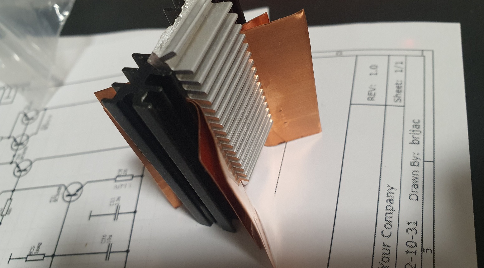

Nije iz kelco, ovo je neki iz rasturenog hk risivera. Po netu pise 8C/w da ima takav model, ovo bakra i aluminijuma je podiglo tezinu samog hladnjaka za 120%, i drasticno povecalo rashladnu povrsinu pride. Sigurno bi radio posao, ali mene 'ebe ocd za estetiku iako niko glesati to nece xD
13 hours ago, Brijac said:
@vladd :to_become_senile:
Al mi ruzno. Nasao u kelco 4c/w i bice to to 😅
Bakru ne treba površina, ako nije jedini element hlađenja. Bakar je odličan provodnik toplote, ali aluminijum odlično predaje toplotu okolini. Bakar prihvata energiju i munjevito je raspoređuje po zapremini, kondukcija mu je maksimalna, a onda po većoj površini treba da preda bolje aluminijumu nego ambijentu. Od tačkastog nepovoljnog izvora pravi pločasti i zapreminski izvor, raspoređujući energiju po većoj zapremini niže temprature.
Ima tu nijansi, bakarni hladnjak radi na višoj temperaturi pri istim okolnostima, pa konvekcija ima drugačiji parametar, veću temperaturnu razliku sa okolinom.
Kod naglog prirasta energije polprovodnika, temperatura samog izvora raste po značajno većem gradijentu nego bliža i (tek) dalja okolina hladnjaka. To bakar dobro kompenzuje svojim kapacitetom i ne dozvoljava izvoru da premaši neku zadatu ili zamišljenu temperaturu.
Idealan primer su hladnjaci za procesore s ubacenom bakarnom masom na mestu kontakta sa metalnom ovojnicom peleta. Procesori po prirodi rada naglo, trenutno, mogu da uvećaju emisiju rizične toplotne energije, proizvoljnog trajanja. Materijali spore konvekcije mogu da ne odgovore tom izazovu adekvatnim odvođenjem toplote.

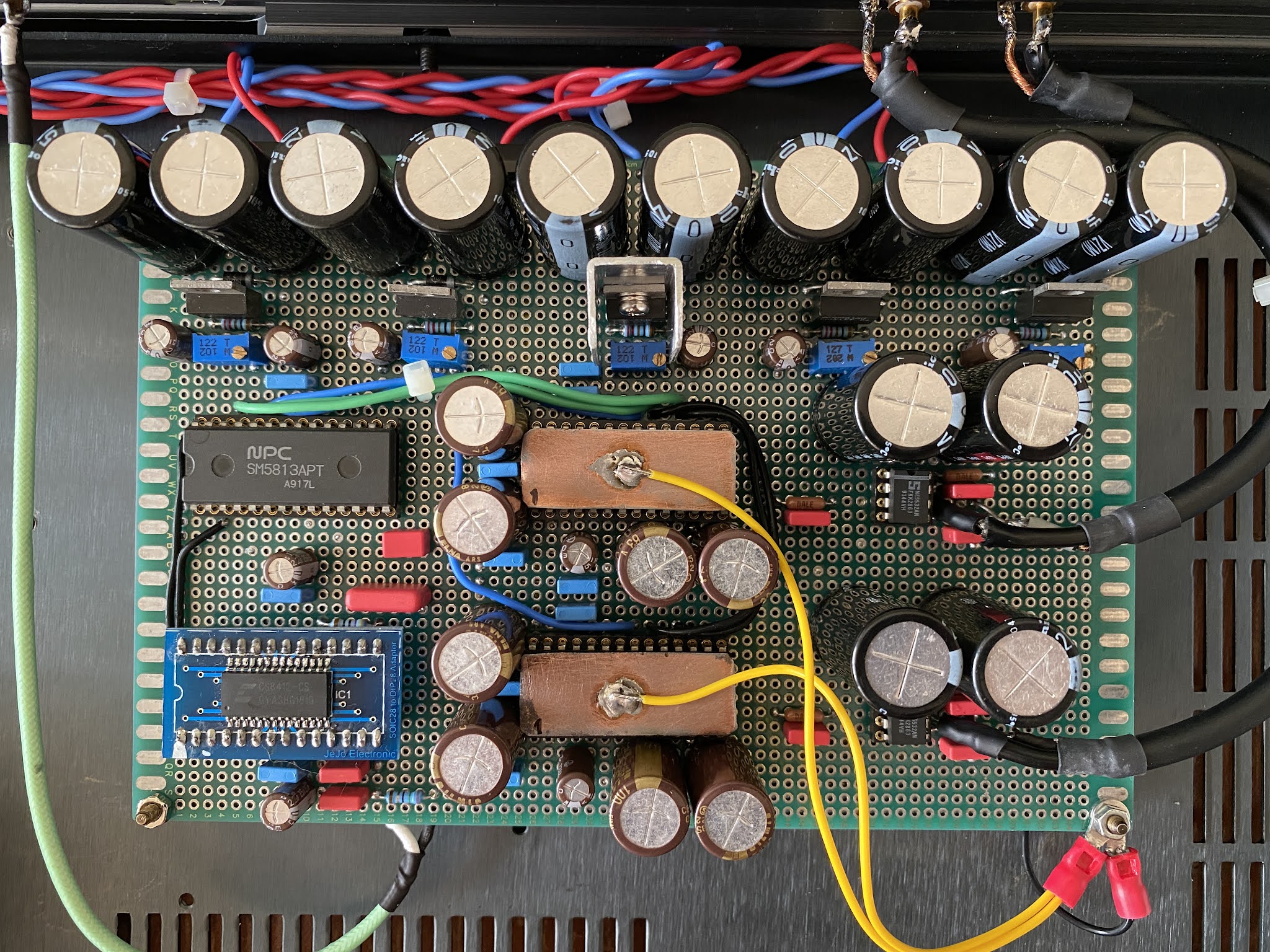

Ja sam lemio za nožice od WIMA žicu

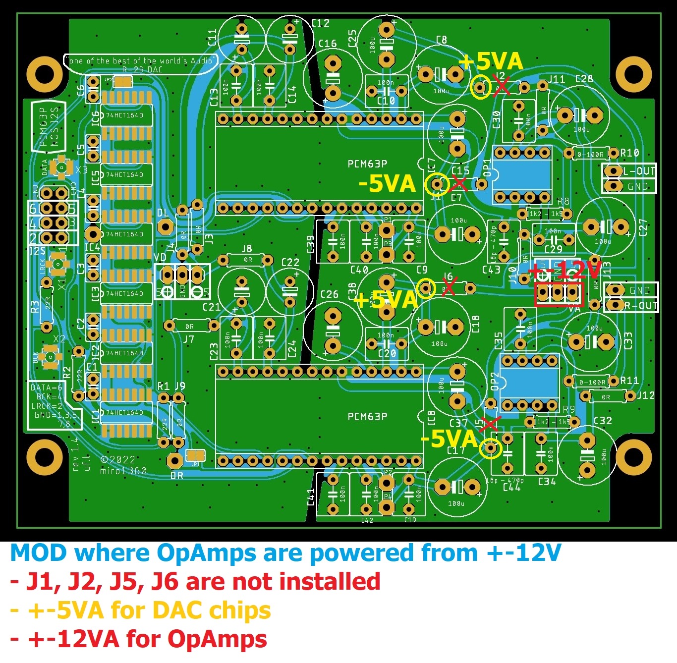

+5V C10 i C20
-5V C9 i C19
Skoro do pinova od DAC ide napajanje - milimetar jedan :D
Ma nema to veze razdaljina, svakako ide kabl dotle, razdaljina je cirka par mm zavisno od orijentacije. Samo split kabla da vidju kako najbolje da resim :)

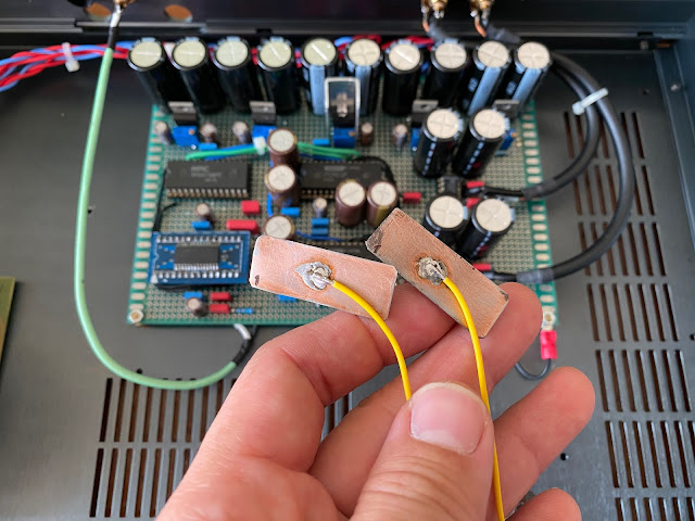

Ima veze......Onaj ludak orronoco.blogspot.com što je radio sve point to point DAC-ove kaže da najbolje svira što je bliže pinovima.
I on je stavljao bakarne pločice odozgo na čipove - a oni povezani na GND
Iznad čipova pravi se poljence. I formira oblačič elektrona, neka mikro-ladna plazmica, da je tako nazovemo..
Naročito iznad plastičnih i keramičkih, metalni su izolovali pojavu, kao recimo procesori u PC.
:Viannen_loungelizard:
Sto ne stavljas tako, kapiram da to nije neki trosak i da bi vec postojalo kao zvucni benefit na daleko skupljim modelima, u najmanju ruku i na nelsonovom d1 😁 Jbg mnogo njih prica stosta, bazirano ni na cemu, ili na necemu sto jbg postoji ali ne utice ni u kakvom smislu na proizvod.
