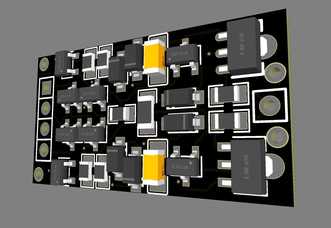

Brijac Napisano Novembar 5, 2022 #3127 Napisano Novembar 5, 2022 Finilizirao sam opamp, isao sam na burson format posto ce svakako biti prostora. Sim kae da sljakenzi, pa da vidimo kako ce biti, kinez ce da rokne neuparene tranzistore nema tu sta, ali ako valja iole lako se da namunjiti krsteno krca44, asimze, NIXIE and 3 ostalih je reagovao/la na ovo 6

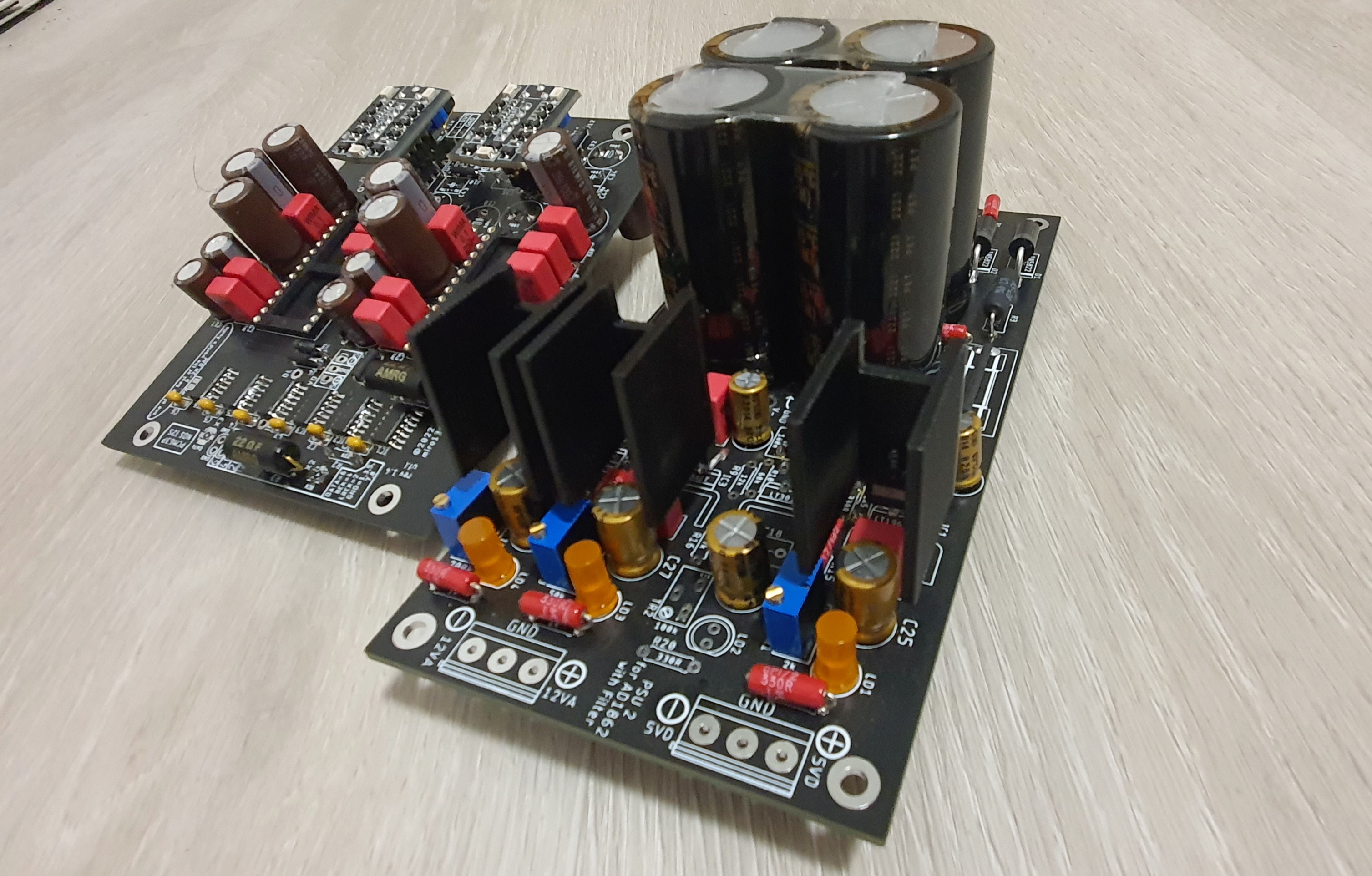

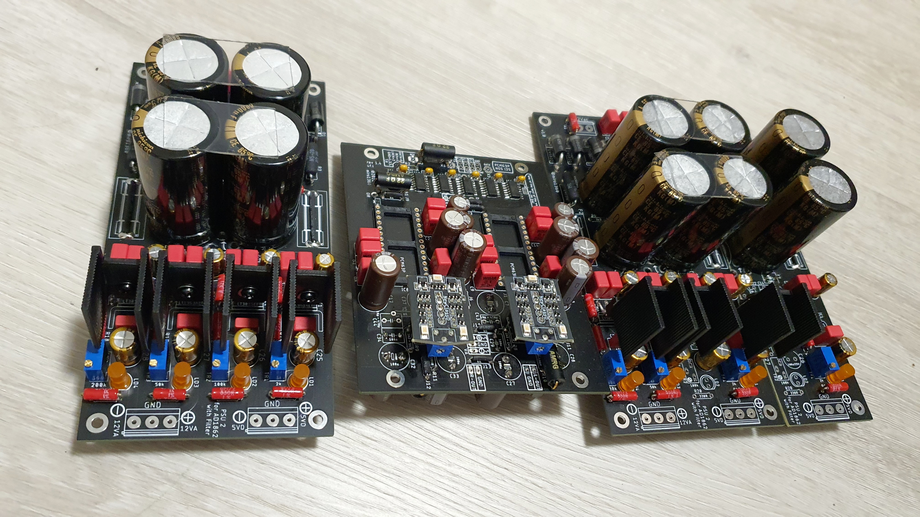

Brijac Napisano Novembar 8, 2022 #3137 Napisano Novembar 8, 2022 Zavrseno Cekam samo da mi miro kaze da li je ok stavljati i ovaj hladnjak na +5v ldo za jlsounds plocicu, pa da vidju da jurim nesto vece ili da munem taj i toeto. krca44, asimze, LightMatic and 1 član je reagovao/la na ovo 1 3

NIXIE Napisano Novembar 8, 2022 Autor #3139 Napisano Novembar 8, 2022 pre 2 časa, Brijac reče Cekam samo da mi miro kaze da li je ok stavljati i ovaj hladnjak na +5v ldo za jlsounds plocicu, pa da vidju Možeš da uradiš dve stvari. Da XMOS napojiš sa 4V, i time smanjiš grejanje njegovog regulatora, to je probano i radi besprekorno, bez uticaja na zvuk. Da ispred LDO regulatora pomoću CRC namestiš recimo 6VDC i tad nema puno grejanja na 400mA. Taj otpornik u CRC treba da bude solidan, a može se staviti i jedan ispred greca. Tako je kod Mike, morao sam da smanjim 12VAC pa se višak disipira na 2 otpornika 5W. I još ima solidan hladnjak na regulatoru. Što je sigurno sigurno je. LightMatic je reagovao/la na ovo 1
Brijac Napisano Novembar 8, 2022 #3140 Napisano Novembar 8, 2022 9 minutes ago, NIXIE said: Možeš da uradiš dve stvari. Da XMOS napojiš sa 4V, i time smanjiš grejanje njegovog regulatora, to je probano i radi besprekorno, bez uticaja na zvuk. Da ispred LDO regulatora pomoću CRC namestiš recimo 6VDC i tad nema puno grejanja na 400mA. Taj otpornik u CRC treba da bude solidan, a može se staviti i jedan ispred greca. Tako je kod Mike, morao sam da smanjim 12VAC pa se višak disipira na 2 otpornika 5W. I još ima solidan hladnjak na regulatoru. Što je sigurno sigurno je. Vec porucen 9v toroid 😁 Nema veze, posto je jedna uska plocica, uzecu 5c/w hladnjak i toeto. Ako me ne mrzi da skoknem do rajana i uzmem bakra, bice to, ali me mrzi, imam dosta zaliha svega ostalog, a u budzetu jos nije alu blok za dac od 30kg 😅
NIXIE Napisano Novembar 8, 2022 Autor #3141 Napisano Novembar 8, 2022 pre 35 minuta, Brijac reče a u budzetu jos nije alu blok za dac od 30kg 😅 Iz komada praviš kutiju? Kuku lele pa tu ima da se delje samo tako.
Brijac Napisano Novembar 8, 2022 #3142 Napisano Novembar 8, 2022 5 minutes ago, NIXIE said: Iz komada praviš kutiju? Kuku lele pa tu ima da se delje samo tako. Ukratko, bice opiljaka 😅 Jbg, mislim da vredi takvog cima jer mi je ovo endgame sprava, ne verujem da cu vise love davati na dac. Uzeo sam jos par pcm cipova za rezervu kad ovi dumru, mozda dokupim jos jedan par nek stoje zlu ne trebalo. Odustao sam od single pcb varijante, nemam vremena toliko.
Brijac Napisano Novembar 8, 2022 #3143 Napisano Novembar 8, 2022 (izmenjeno) Mislim da jos nisu krenuli da prave trafo, da ih cimam da smanje taj sekundar na 5v? Ostali da ostane 2x9v @NIXIE kapiram da ce se grejati drasticno manje. Izmenjeno Novembar 8, 2022 od Brijac
NIXIE Napisano Novembar 8, 2022 Autor #3144 Napisano Novembar 8, 2022 (izmenjeno) Malo je 5V. Može 8V za sve sekundare nemoj manje. Možda nekad padne napon u mreži, nije Grčić davno otišao. Ostavi 9VAC svuda, skini otpornicima napon. Otpornik ispred greca smanjuje strujne pikove u grecu, otpornik u CRC pegla napon i smanjuje brum. Praktično DC ulazi u regulator. Izmenjeno Novembar 8, 2022 od NIXIE
