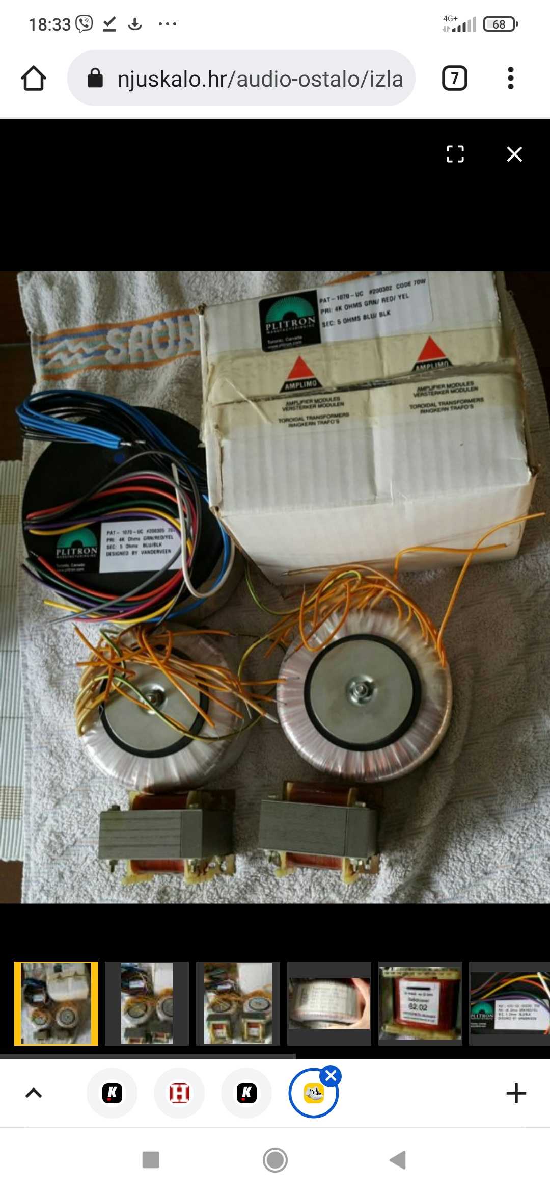

крокодил Napisano Februar 15, 2022 #96 Napisano Februar 15, 2022 Miko, evo ga komplet u komsiluku, Plitron je namotan po Vanderveen-u, a oglas na Njuskalu: Cena sitnica, ipak je to preko 20 kila
