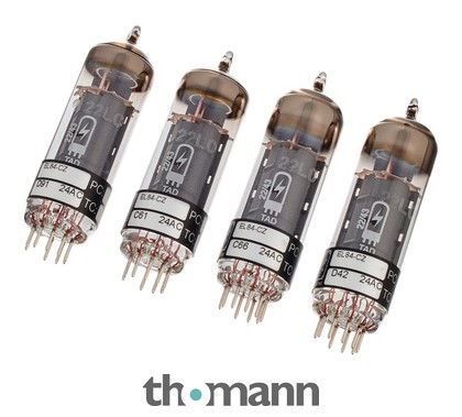

bnb Napisano Februar 6, 2022 Share #37 Napisano Februar 6, 2022 Ima lik na velikom forumu,kodabmx, koji propagira upotrebu naponskih trafoa kao izlaznih.Ujedno propagira i SMPS napajanja za pojačala(AURIS,NAT).Piše da je zadovoljan zvukom i da nema razlike u kvalitetu izmedju naponskih trafoa kao izlaznih i komercijalnih srednje klase.Znatiželje radi,napravio sam neki proračun za PP pojačalo i dobio sam rezultat od 20H po cevi za 20Hz.Puta 2 za ceo trafo.Imam toruse od 30,50,75,200,300,500 i 800W i merio sam im induktivnost primara koji motani za 220 ili 230V.Neki moj zaključak je,što ne mora da bude tačno,da taj trafo mora da bude motan na torusu od 150W.Otišao sam u Trafco i pitao da li mogu da mi namotaju BIFILARNO primar.Rekli su da mogu.Ali nisam znao KAKO sekundar da mi namotaju.Da li preko primara ili sekundar pa primar.Slučajno sam na nekoj staroj PCB iz nekog medicinskog aparata,video medju stepeni torusni trafo koji je imao plastičnu kapu odozgore.Skinuo sam je i video da je na polovini torusa motan primar,a na drugoj polovini sekundar.Trafo je step down. MOJ lični stav je da JEDINA pentoda ili tetroda koja može zvučno da se meri sa 10Y cevkom je EL84,ali ne ruske. Link to comment Podeli na ovim sajtovima More sharing options...
Mikorist Napisano Februar 6, 2022 Autor Share #38 Napisano Februar 6, 2022 pre 13 minuta, bnb reče EL84,ali ne ruske. TAD RT274 Tubes EL84 Cz Quartet – Thomann UK WWW.THOMANN.DE Tube Quartet The power pack and roughneck beyond the EL84 series, Deliberately used it provides a significant wider basis of bass compared to most russian ex-factory tubes, Ultra high power, Makes every amp sound more powerful and voluminous (bulb... TAD ? Koliko vidim bolje ocene ima Sovtek - i najviše se kupuje Link to comment Podeli na ovim sajtovima More sharing options...
bnb Napisano Februar 6, 2022 Share #39 Napisano Februar 6, 2022 pre 20 minuta, Miko reče TAD RT274 Tubes EL84 Cz Quartet – Thomann UK WWW.THOMANN.DE Tube Quartet The power pack and roughneck beyond the EL84 series, Deliberately used it provides a significant wider basis of bass compared to most russian ex-factory tubes, Ultra high power, Makes every amp sound more powerful and voluminous (bulb... TAD ? Koliko vidim bolje ocene ima Sovtek - i najviše se kupuje Sovtek je američka firma ako sam pravilno razumeo?A onda znači da ih prave "na svoj način". Pročitao sam hvalospeve o malim SOVTEKovim lampama.Ja bih ih kupio. Link to comment Podeli na ovim sajtovima More sharing options...
Mikorist Napisano Februar 6, 2022 Autor Share #40 Napisano Februar 6, 2022 pre 1 minut, bnb reče Sovtek je američka firma ako sam pravilno razumeo?A onda znači da ih prave "na svoj način". Pročitao sam hvalospeve o malim SOVTEKovim lampama.Ja bih ih kupio. Američka firma u Rusiji. U bivšoj vojnoj fabrici lampi . Kad smop mi tupsoni pa nismo prodali Ei Niš amerima Link to comment Podeli na ovim sajtovima More sharing options...
