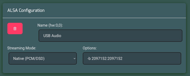

Kuja Napisano Februar 11, 2023 #1555 Napisano Februar 11, 2023 (izmenjeno) 3 hours ago, Srecko said: Meni u svakom slučaju više odgovara mada su nijanse u pitanju. A sada gosn Srećko, još nekoliko tvikova! Za početak sam u NUC BIOS-u isključio sve USB portove sem jednog na koji mi je povezan DAC, i ubio sam sve sto ne koristim a može se ubiti - WiFi, integrisani zvuk, itd, itd. Što se SnakeOIl-a tiče, ako nećete da se bakćete sa (meni nepoznatim) Linux komandama, sve je dostupno iz web interfejsa. Nisu svi tvikovi odmah dostupni, neki od njih biće "otključani" posle donacije autoru, cifra nije bitna. Prvo, probajte različite verzije Squeezelite plejera koje su dostupne, ja sam se odlučio za "Squeezelite (ralph)". Drugo, u zavisnosti od količine raspoloživog RAM-a, u "Music Player" sekciji kreirajte custom RAM buffer za Squeezelite: Ja sam se odlučio za vrednost -b 2097152:2097152 što oduzima 4GB RAM-a. Na ovaj način svaka pesma se za par sekundi u celini učita u RAM, tako da SSD ili mreža potpuno miruju tokom plejbeka. Napomena! Ovo ne radi sa svim verzijama Squeezelit-a, Squeezelite (R2) ignoriše ovu komandu. Treće, u "SnakeOil" sekciji možete probati da se igrate sa Clocksource-om. Po default-u je hpet, ja sam izabrao tsc koji daje nešto čistiji i možda suvlji zvuk: Četvrto, instalirajte cpuset: ...potom dodelite plejeru odvojeno CPU jezgro (ovo, zajedno sa instalacijom cpuset-a, mislim da je dostupno samo posle donacije autoru): Peto, ja sam USB-u dodelio realtime prioritet pošto mi se učinilo da tako bolje svira: ... Prethodno utvrdivši koji mu je irq uz pomoć TOP komande: Dok sam se igrao sa MPD-om u ulozi plejera, bio sam kreirao i RAM disk za privremeni smeštaj fajlova iz plej liste, ali mislim da isti nije neophodan ako se koristi LMS+Squeezelite sa gore opisanim buffer-om. I to bi bilo to! Izmenjeno Februar 11, 2023 od Kuja shonne, Srecko, Lemić and 2 ostalih je reagovao/la na ovo 3 2
Srecko Napisano Februar 11, 2023 #1556 Napisano Februar 11, 2023 Gospodine @Kuja nista lepse i LAKŠE, za "primaoca poklona", nego kada neko hoće da podeli sa njim svoje teško stečeno iskustvo. USB-ove sam sve već poisključivao (i "unutrašnje") ali sam za razliku od Vas zadržao jedan USB više😁, aktivan, zbog bežične tastature: jer sam ja još uvek u fazi podešavanja sistema. Takođe bih odmah mogao da pređem na Ralph player a ostalo će malo pričekati da se uhodam. Zahvaljujem još jednom na pomoći. Lemić, shonne and Kuja je reagovao/la na ovo 3
Srecko Napisano Februar 11, 2023 #1557 Napisano Februar 11, 2023 @Kuja potpuno ste u pravu, i meni se Squeezelite (ralph) Player više dopada. Kuja and Lemić je reagovao/la na ovo 2
Kuja Napisano Februar 11, 2023 #1558 Napisano Februar 11, 2023 (izmenjeno) 1 hour ago, Srecko said: a ostalo će malo pričekati da se uhodam Za početak samo copy -b 2097152:2097152 i zatim paste u Music Player ALSA Configuration options. Akcija oduzima samo nekoliko sekundi vremena! Izmenjeno Februar 11, 2023 od Kuja Lemić je reagovao/la na ovo 1

Srecko Napisano Februar 11, 2023 #1562 Napisano Februar 11, 2023 @Kuja to sam uradio ali sobzirom da sam update-ovao web interface SnakeOil to kod mene izgleda ovako. Kuja and Lemić je reagovao/la na ovo 2
