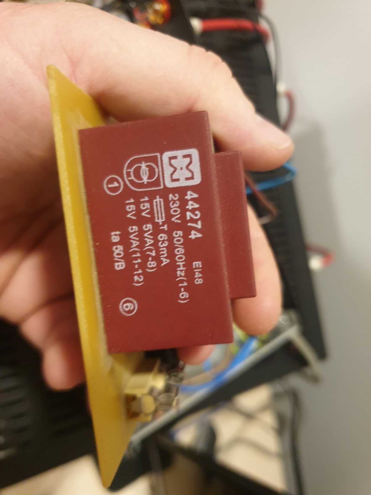

dovoljan je taj iz Kelco

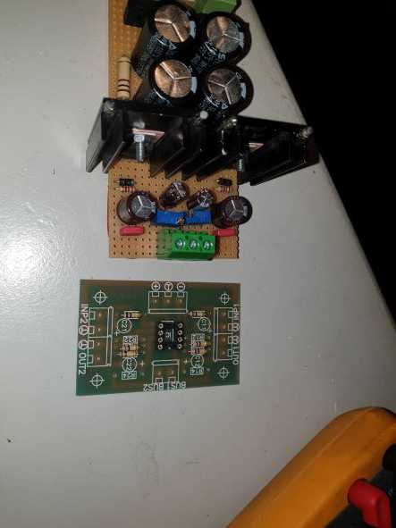

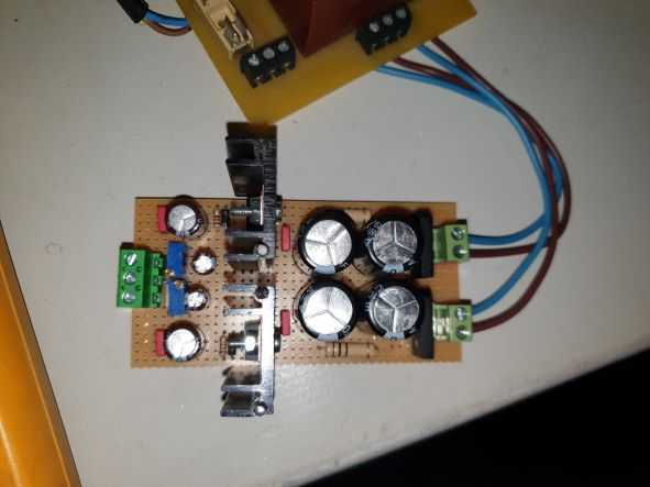

onda radi to sa seme (sa posebnim grec za svaki sekundar) , samo je bitno da SET pin (otpor) od LM317/337 ide direktno na izlaznu tacku mase, ne negde na trasi mase
neka ga izmeri
vrlo je moguce da ima prevelik napon u odnosu na nominalan - mali trafoi imaju uzasan stepen regulacije , tako da sa malim opterecenjem napon sky high
mada, ako imas iskustva sa konkretnim, ne zborim
Isti taj trafo 10VA iz Kelco, namestio sam na +-14VDC, raw DC je bio koliko se sećam oko 19V za  230VAC u mreži. LM317/337 traži oko 3V razlike, pa barem malo da mu ostavim rezerve. Mislim sve jedno je, praktično isto zvuči i na +-11V. I sekundari nemaju isti DC otpor, ali to je logično. Tu sam se zeznuo dobro što nije mogao stati (po visini) Trafco torus od 20VA u onu malecku kutijicu. :punish:

12 hours ago, NIXIE said:
Taj iz Kelco je malo knap za +-15VDC. Sigurno je +-14VDC. Nemoj kupovati LM317/337 u Kelco. Malo bolje će zvučati sa jačim trafoom 30VA.

Optereti ga kad bude gotovo žičanim otpornicima 82oma 10W znači struja oko 150mA, pazi da se ne pregreje. Dosta je 10-15min. Ako preživi prilično si bezbedan. Preamp troši možda 10-15% od toga, ne znam jer, nemamo šemu.

a sto se trafoa tice, premericu ovaj iz kelca,
nije zakucano da moram da iskoristim bas ovaj, ako ima potrebe uzmem drugi, a moze i ovaj torus u trfcu da se premota... ako treba...
nema potrebe, ako pokaze predvidjene napone, ce da radi

Meni su crkavali LM317 i LM350 iz naših prodavnica, na malom opterećenju, i to se još nisu pošteno ni ugrejali. Zato proverim na kratko, šta me košta, samo držim prst na ladnjaku za svaki slučaj, kad nemam pošten instrument za merenje temperature. Sad imam par nekih iz Mouser i od Guje, LM 317,337, 338 to ne moram da čekiram. :oke:
