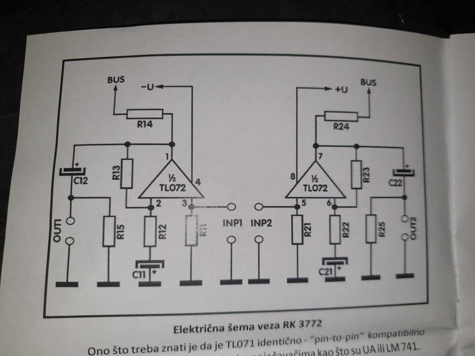

Zbora Napisano Februar 14, 2022 Autor #95 Napisano Februar 14, 2022 (izmenjeno) On 2/11/2022 at 12:55 AM, Zen Mod said: R11,R21,R12,R22,R13,R23 - 27K C11,C21 - short - kratkospojnik C12,C22 - umesto konda ide otpor - stavi bilo sta sto imas od otpora, od 27R do 82R R14,R24 - nista, prazna pozicija rezultujuci gain ce biti 2x (6db) ako su pomenuti otpori 27K, volume pot koji dodje ispred OP (posle selektora ulaza) ne bi trebao biti vise od 10K out preampa su ti Out1 i Out2 je li to sve od seme? ne kontam sta su mislili sa onim "bus" znam da je neki sumer u pitanju, al ne kontam kako su to zamislili R15,R25 ostaje 100k ? evo uzeo da sklepam ovo. U stvari to ostaje prazno, sad kad malo bolje pogledam, al da se ne pravim pametan kad nisam ? evo seme opet da kopamo Izmenjeno Februar 14, 2022 od Zbora

Zbora Napisano Februar 14, 2022 Autor #98 Napisano Februar 14, 2022 1 hour ago, Zen Mod said: R15/R25 - mozes da ih ostavis , 100K Evo ja prosvir"o Idemo dalje, što bi se reklo, šta sad vladd, NIXIE and Vix je reagovao/la na ovo 1 1 1

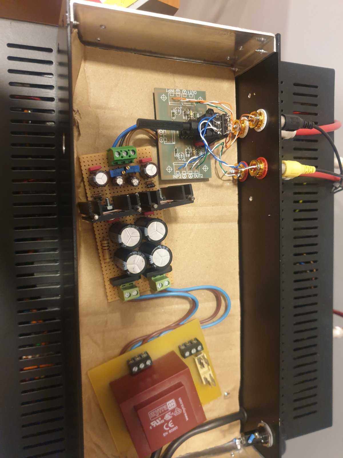

Zbora Napisano Februar 15, 2022 Autor #101 Napisano Februar 15, 2022 (izmenjeno) Ima na leru , neki (sum, brum) ne znam kako bih ga nazvao, vrlo je tiho, ali svakako nestane cim otkacim preamp, vrlo slican, skoro isti kao ne prosloj semi. E sad Citation nije uzemljen u opste... Preamp nije uzemljen, mislim da je to sledeci korak ? Pomoinjali ste uzemljenje preko NTCa... ? Verujem da ovo prvo mora da resim i na ampu i na preampu , pre negio sto krenem dalje. Sto se tice zvuka, ne umem da opisem recima ali ono sto je sigurno je da je potpunio drugacije, slusacu malo... Izmenjeno Februar 15, 2022 od Zbora

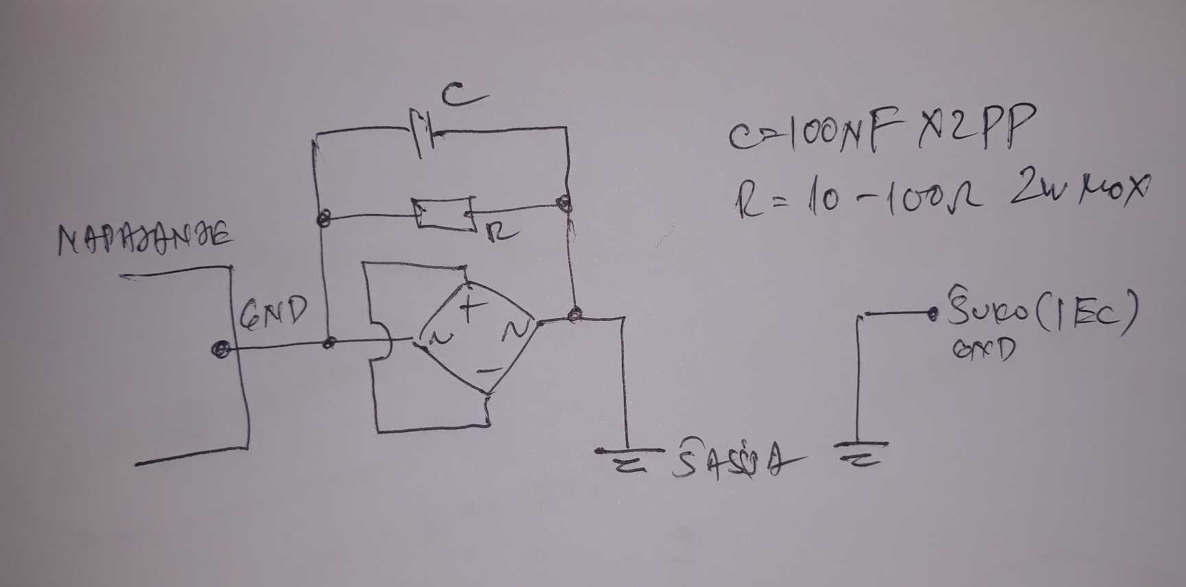

NIXIE Napisano Februar 15, 2022 #103 Napisano Februar 15, 2022 (izmenjeno) Rekoh ti za početak uzemlji preamp na šasiju preko 100nF PP X2 i 10-100oma(1-2W mox) i to mislim na central GND od napajanja, kasnije kupi i dodaj grec 10A ili 25A. Pojačalo može direktno central GND na šasiju, s tim da to bude jedini uređaj u sistemu tako uzemljen. Ili opet 100nF+10oma 2W mox+Grec 10-25A. Žica barem 1,5mm2 za to uzemljenje. Ne može ništa biti u metalnoj kutiji bez nekog uzemljenja. Čak i kad je plastična ili drvena kutija ja stavljam 100nF+otpornik + grec na šuko GND zbog bezbednosti. Sve metalne kutije zbog bezbednosti moraju biti uzemljene na šuko GND jer ti trafoi koje imaš nisu sa pojačanom izolacijom. U trafou ti primar i sekundar odvaja samo jedna tanka folija i lak na žici. Moguće je i izemljenje obe sprave i to tako što se central GND napajanja preko NTC veže na šasiju, reći će ti ZEN koji tačno. I nestaće ti taj brum, a šum neće tek tako, to je do operacionog pojačavača. Šum može da se smanji promenom OP i smanjenjem naponskog pojačanja. Izmenjeno Februar 15, 2022 od NIXIE
vladd Napisano Februar 15, 2022 #104 Napisano Februar 15, 2022 Skiciraj te opcije, kako je nabacano napisano, dobice zobela na red sa grecom
NIXIE Napisano Februar 15, 2022 #105 Napisano Februar 15, 2022 Nema šta, centralna tačka napajanja svake sprave preko NTC ili kombinacije C-R-Grec na šasiju, šasija na šuko GND direktno, ako ima slepi navojak na trafou pojačala i on na šasiju direkt. Ja volim da pojačalo bude direktno uzemljeno na šuko GNDa ostalo ne, jer kad pozabadam RCA kablove sve mi je vezano na taj GND direktno i bezbednost upotrebe je maksimalna i nema bruma nikakvog.

zerowaf Napisano Februar 15, 2022 #108 Napisano Februar 15, 2022 To vrijedi i za lampaše? Ako da, ide u Dynaco! Nije da ne mogu živjeti s njim, ali nije "dead quiet", pa mi promakne kad nova violinistica u trećem redu desno otpuhne kosu s očiju. 🤣
Zen Mod Napisano Februar 15, 2022 #109 Napisano Februar 15, 2022 sotono strojovodjna si dobio instrukciju za to, jos onomad zerowaf je reagovao/la na ovo 1
zerowaf Napisano Februar 15, 2022 #110 Napisano Februar 15, 2022 Pa nije bilo ovako nacrtato! NIXIE and vladd je reagovao/la na ovo 1 1
